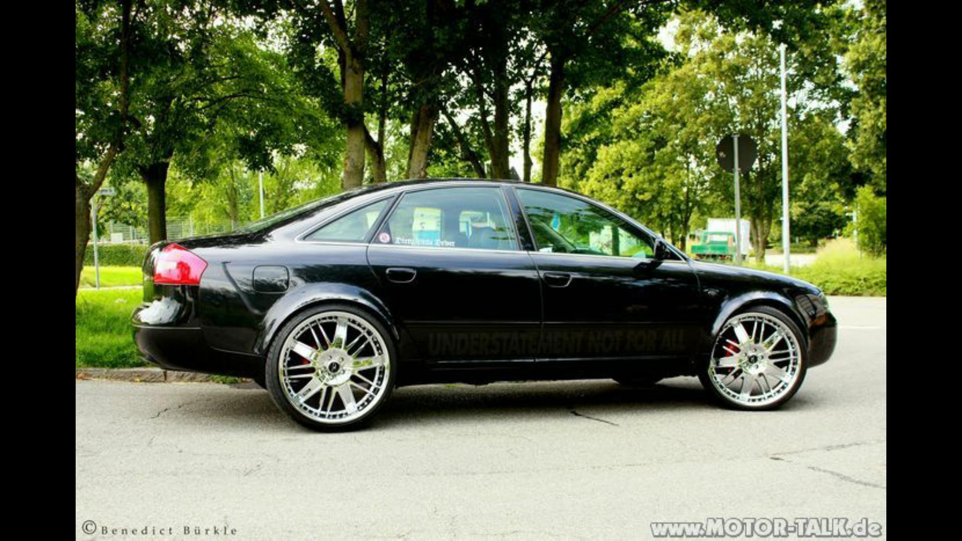

                                    • Onko kenelläkään ollut b7:ssa vanteita tämmösillä specseillä 20x10" et 35 joka nurkassa. Saiskohan noita pyörimään?

                                        • Varvig. Noilla spekseillähä on melkein jokaisella 18" ja 19" tuumasia niin miksi ei 20" menisi. Korkeeksihan se niillä jää :)
                                          • Korkea auto, pieni profiili muttei joustovaraa. Kuulostaa hyvältä kombolta :D
                                              19x10 et35 225/35 renkaalla ja pienellä camber jumpalla mahtuu pyörimään mukavasti berttaseiskassa joten miksei tuo tuumaa isompikin menisi. :)
                                              • Tulee tosta sun linkittämästä kuvasta jotenkin mieleen eräät vähemmistömatkustelijat. :D Karu.

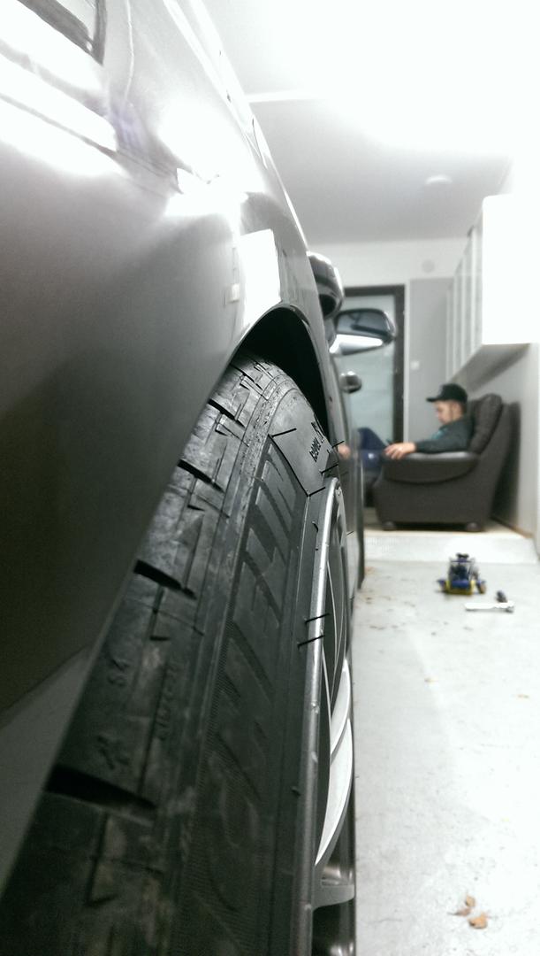

                                                • Lienee vähän väärä topic, mutta koska tätä lukee miljoona silmäparia, pistän kysymyksen tänne.
                                                  Eli, tuumaako katsastussetä kyttyrää jos ajelen sinne tällaisella eturengastuksella?
                                                  Väittäisin että kulutuspinta (eli se osa renkaasta joka on maantiehen kontaktissa) jää kaaren sisään, mutta onko tuo automaattinen hylky jos katsuri sattuu sille päälle, vai pelkästään korjauskehoitus?

                                                      No näin mä aloin itekki aattelemaan, että korkeeksihan se jää noilla specseillä niin saa jäädä ostamatta. Komiat ois vanteet vaan. :)
