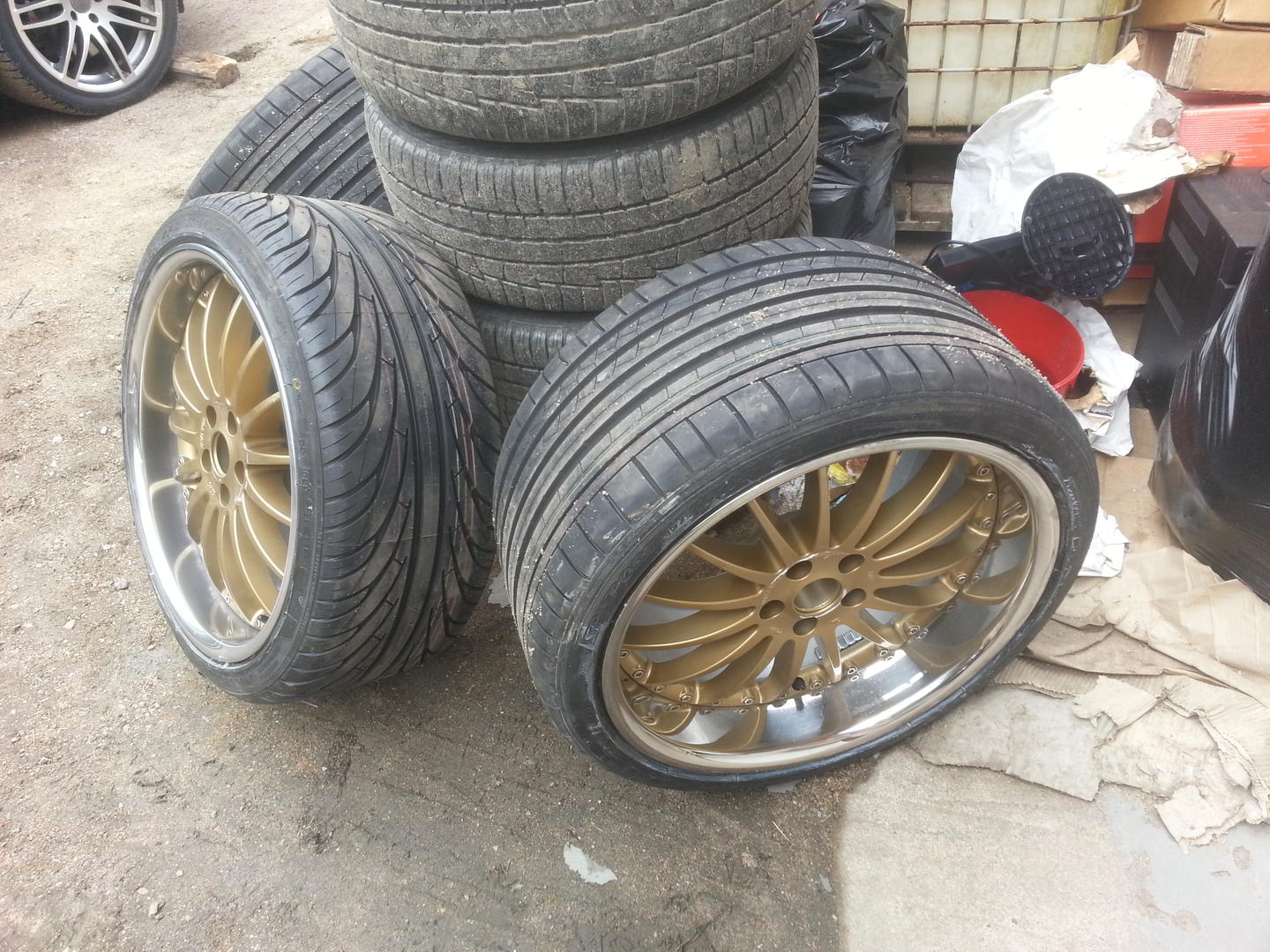

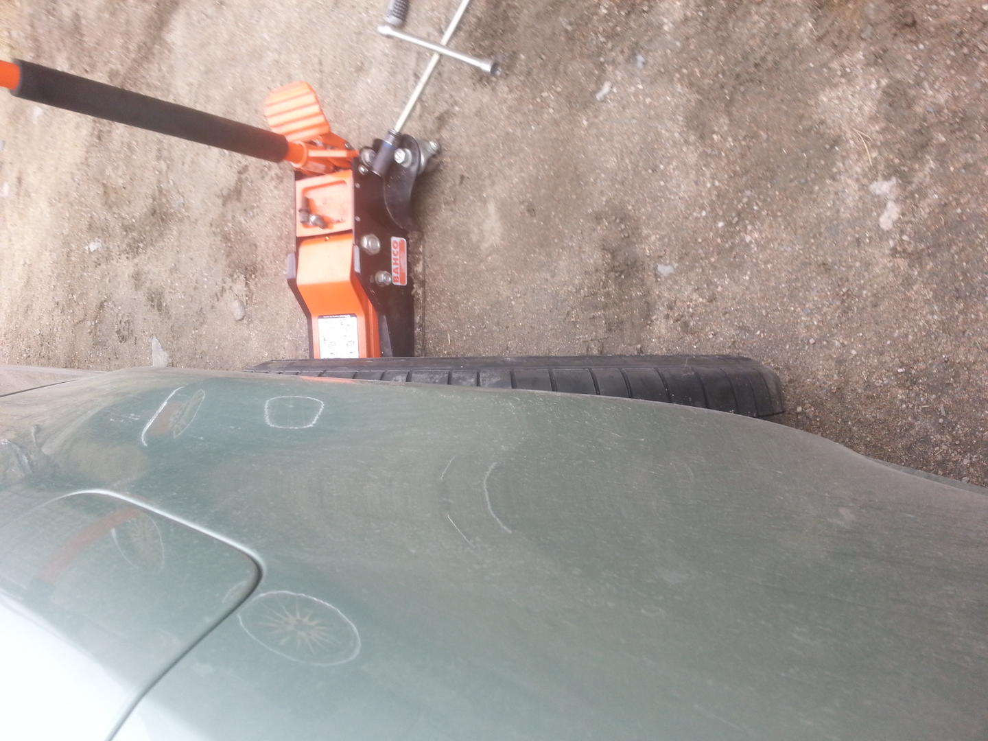

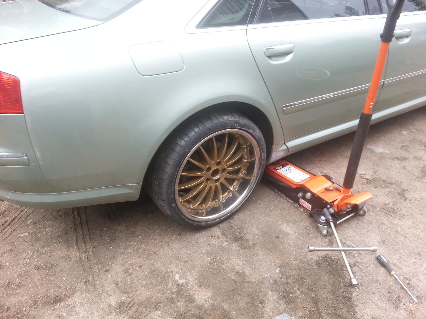

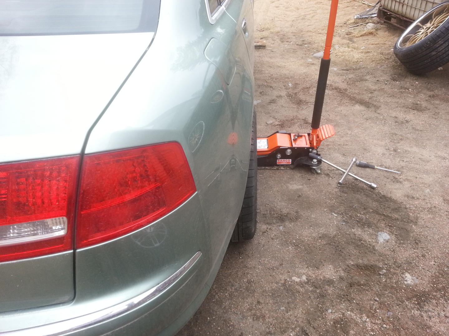

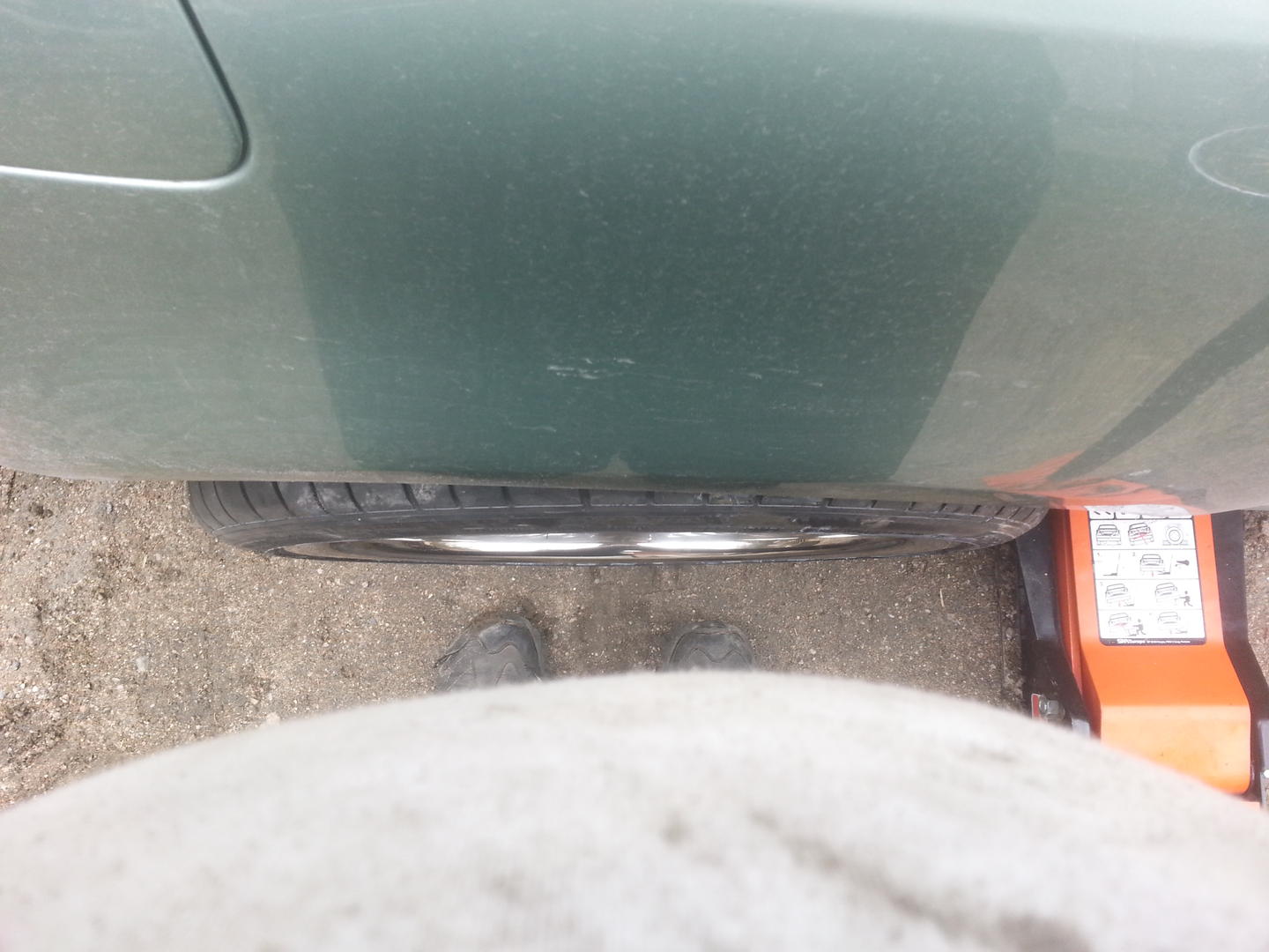

                                      • No eihän toi rengas homma ihan putkeen mennyt perkele.ei ois pitäny uskoo "asiantuntiaa".Ei vaan oikein istu omaan silmaan.No noissa kuvissa ei ole vielä säätötangoja paikoillaan eli saa kyllä ton korin alemmas.No ei tässä varmaan muukaan auta kuin laittaa taakse hirvee veny kumi eli 255x35 11" vanteelle,Ei taida kyllä tarvita katsastaa tolla setapilla mutta kun ei viittis varoo kokoajan virkavaltaakaan kun ovat täällä päin innokkaasti tutkineet noita renkaitten laillisuutta kylällä.

                                        Tilaa reilusti

                                        • Mikä noissa on vialla?
                                          • Miten 8,5x19" ET38/45 "BBS LM" istuisivat A4 B5 malliin. Kumpaa ET suosittelisitte 38 vai 45?
                                            • Alkuperäinen kirjoittaja JUSBEN Näytä viesti
                                              No näyttäis siltä että kun lasken koria alemmaksi niin lokari porautuu kumiin.On vaan liian leveä kumi.
                                              • Kyllä tossa kuitenni taitaa käyä niin että kun lasket koria alemmas niin camberit vääntyy sen verta miinukselle ettei välttämättä poraudu kumiin ja jos ei noin niin sitte lisäät ite camberia lissää
                                                • En nyt oo lähtötilannetta madallukselle nähny mutta onhan tossa varaa pudottaa. Itellä ku laittelin kesäset alle nii hyvä ettei kulutuspinta ollu lokarin ulkopuolella. Auto alas nosturilta nii just eikä melkeen omaan silmään asettu rengas. Se yllättävän paljon sukeltaa sisälle päin ja silmä ku tuppaa näissä hommissa valehtelevan monesti.. ite laittelisin auton oikeaan korkeuteen ennen ku alkasin manaamaan. :)
                                                  • Voin omasta samanlaisesta tilanteesta viisastuunena sanoa ettei pitäis tulla mitään ongelmaa , itselläni oli ennen madallusta lähes samalla tavalla kasissa, mutta madalluksen jälkeen jää jopa hieman sisään omaan makuun :( Eikä pelkoakaan että ottaisi missään tilanteessa lokariin kiinni. Madallusta lähtötilanteesta tuli noin 3-4cm.

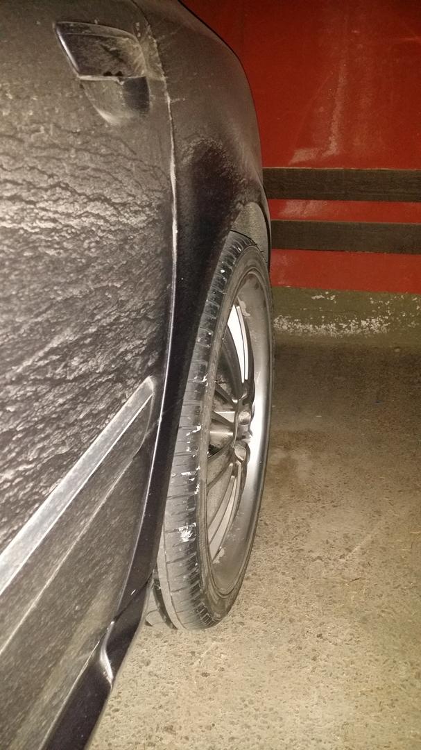

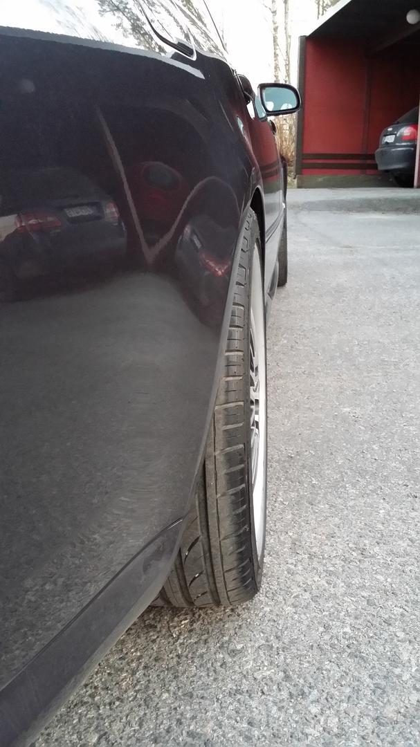

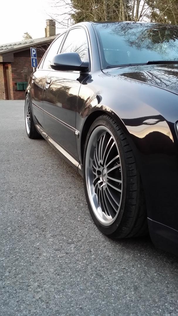

                                                      • Loppujenlopuksi noin 7mm takaa ja 8mm edestä (Ebaysta ostin säädettävät tangot), koska alun 1cm tiputti jo turhan matalaksi auton noilla 19" 245/40-kiekoilla, maavaraa oli silloin pari hassua senttiä ja raapi kokoajan pohjaa jos oli epätasaista :D Yritän saada kuvaa laitettua tuosta alku/lopputilanteesta kohta. Nyt on korkeus ihan ok, mutta tosiaan jää hieman sisään, ET nyt edessä 15 ja takana 10, vanne 19x8" eli pieni.
                                                        Edit. Kuvat liitteenä nyt. Ekassa kuvassa lähtötilanne (edellisenä päivänä pesty auto.. :D), tuossa jo VCDS:llä otettu 1.5cm pois korkeudesta. Kaksi muuta jo madalletusta autosta. Enempää ei voi ottaa tosiaan noilla kiekoilla kun on liian lähellä maata muuten keulasta..
