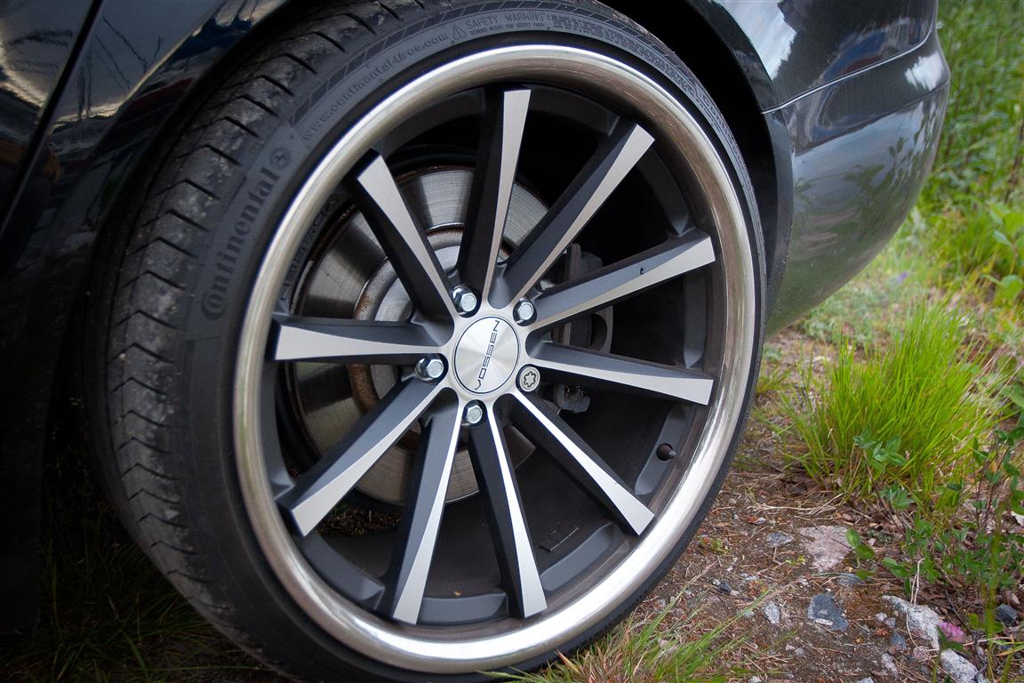

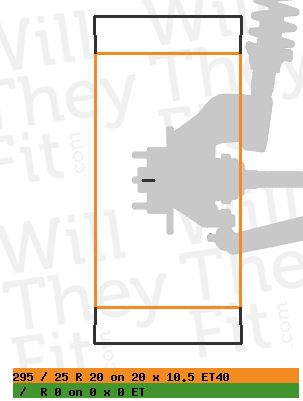

              • Osaako joku selittää, minkä takia liittenä olevan kuvan vanne-rengas-yhdistelmä näyttää willtheyfit.com:ssa oheisen kaavion mukaiselta? Eli kuvassa rengas on selvästi venytetty vanteelle, mutta kaavion mukaan renkaan pitäisi olla jopa hieman leveämpi kuin vanteen sisäreuna. Kaikki arvot pitäisi olla oikein.
                • Koska renkaat ei aina ole sen levyisiä kuin niiden nimellinen leveys. Eri merkkiset on eri levyisiä, hyvä tietää jos oikeen tarkkaa fitmenttiä aikoo tehdä.
