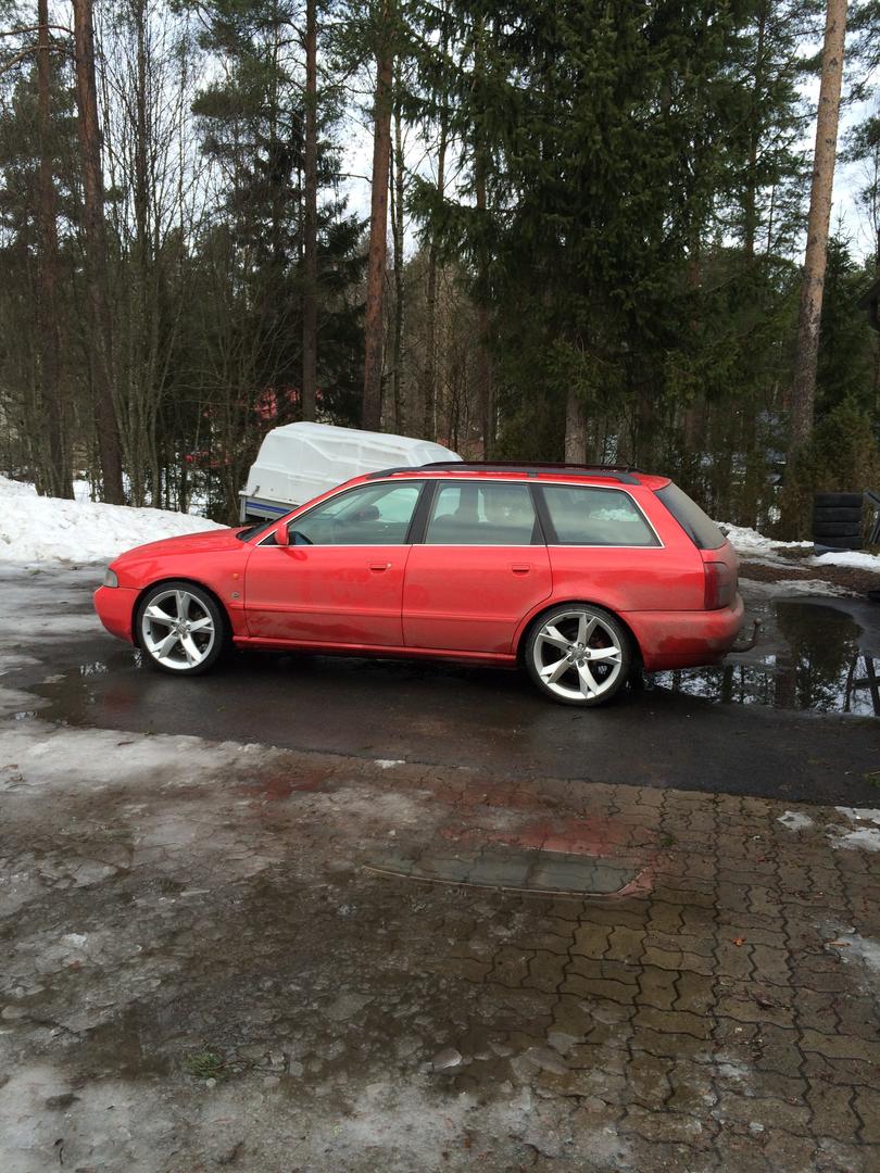

      Tuossa alla 4f:ssa Vossenin CV1:t. Edessä 20"x9" vanne 255/30 kumilla ja takana 20"x10,5" 295/25 kumilla. ET edessä 30 ja takana 33. Hyvin mahtui tuolla korkeudella. P.S Vanteet myynnissä sopivaan hintaan. [emoji6]Click image for larger version

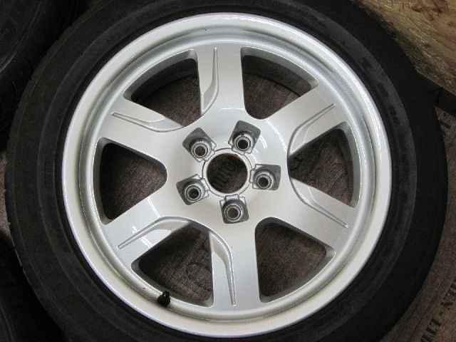

                          • Hyvin näköjään A5 oem 19" et32 stemmaa B5 alle...
                            Tulevat kylläkin profiilin C6 alle kesäksi, mutta kun alla oli uudehkot kitkat, niin ajetaan lopputalvi näin...

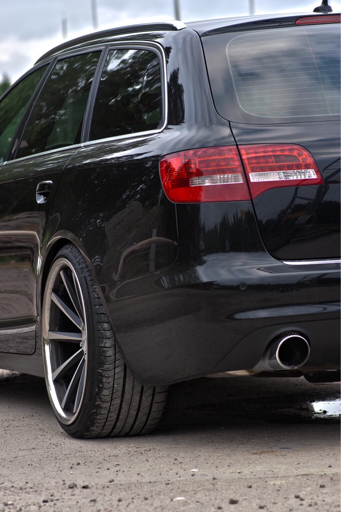

                                                      • image by ZomL, on Flickr
                                                        Kuvassa 9,5x19 ET35 225/35-kumilla. Madallettu H&R:n -45mm-jousilla. Tällä korkeudella mahtuu varmasti 235, tästä matalammalla saattanee olla liian leveä.
