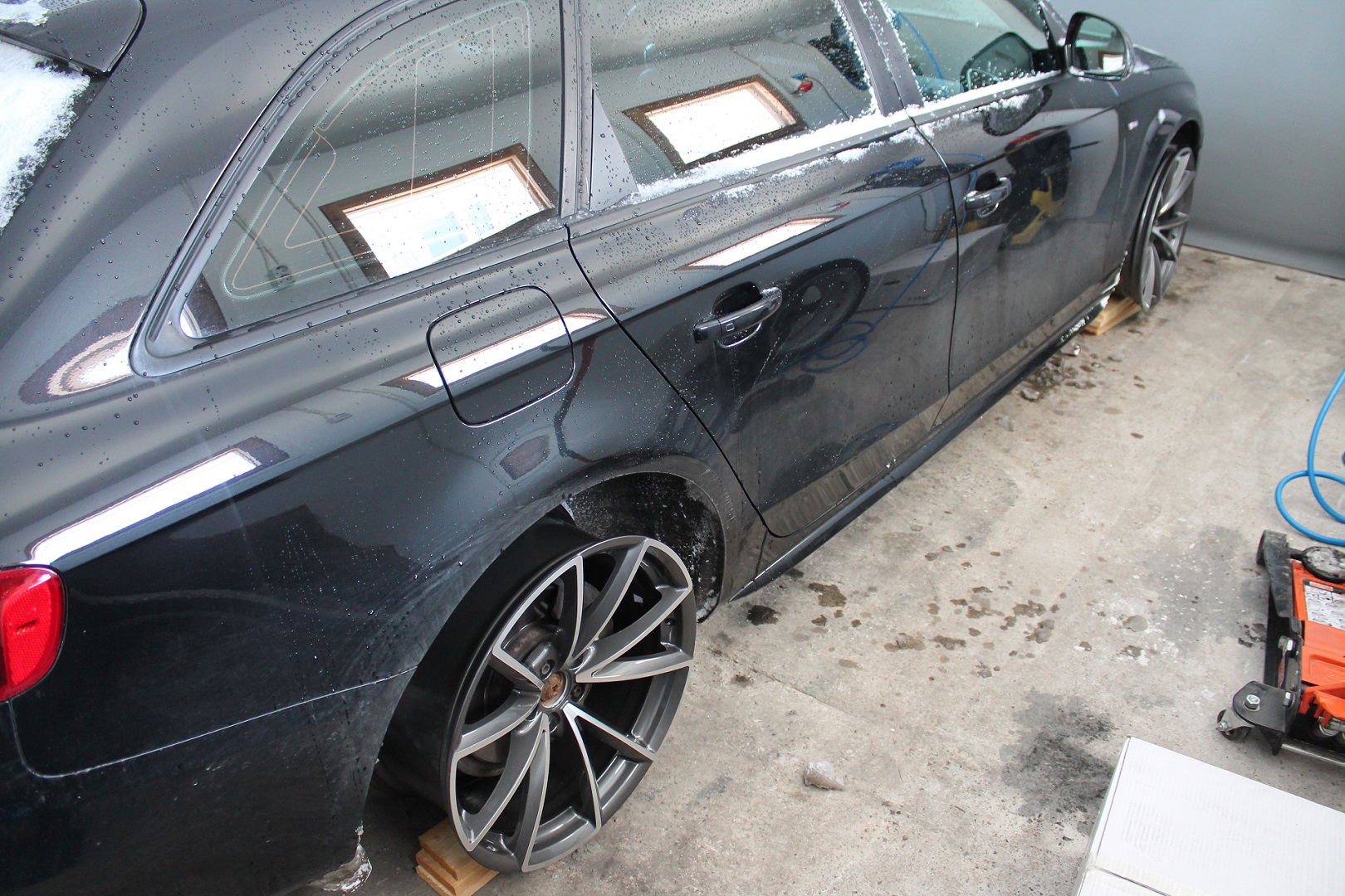

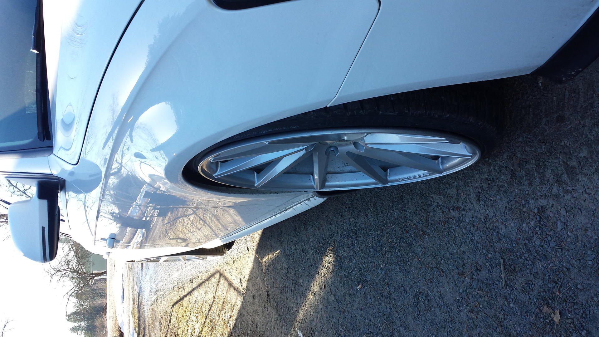

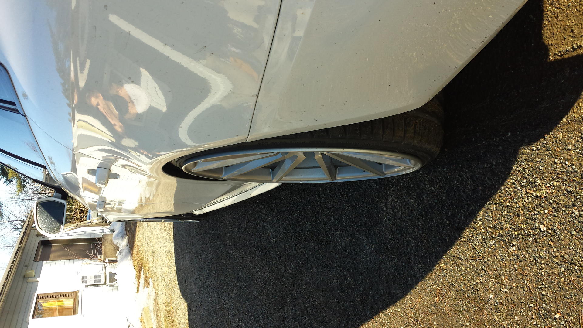

        • Tällä hetkellä A5 coupen (madallettu eibach -25) alla talvisetti 19x8,5 ET32 ja renkaat 235/35, spacerit takana 30 ja edessä 25. Tulevat sopivasti kaarelle. Kesäksi taas 10,5 ET25 ja renkaat 275/30/20 mahtuu pyörii eikä tule rengaskuvio yli kaaren :)
          • Eli ilmeisesti 19x8,5 ET30 vaati spacereita, että näyttää hyvältä.
            • Kuvassa 19x8,5 ET32 ja spacerit edessä 25 ja takana 30
              • Kiitos. Näyttää hyvältä noiden spacereiden kanssa.

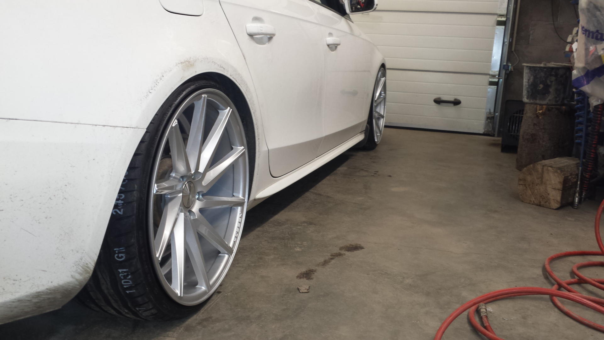

                  • Tänään sain alle tuohon beekasiin kesävanteet 20x10 et45, renkaat 245/30 ja auto on madallettu aika reilusti bilsteinin b16 alustasarjalla, joutunee vielä joka nurkkaan laittaa 5 milliset spacerit nii alkaa hipoo täydellisyyttä omasta mielestä :D ja hyvin mahtuu alla pyörimään, ei ollu illan ajeluitten aikana mitään ongelmia :)
                    Viimeksi muokannut villeq; 16.3.2015, 14:11. Perustelu: Parempia kuvia
                    • No laitas ny se sivukuvakin! :p

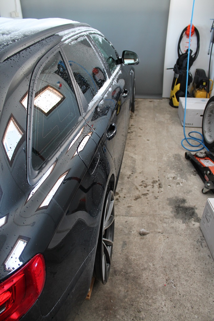

                                                • Millaisilla ET:llä jengillä on vanteet a6 2010 2,7 tdi avantissa? Nyt talvikiekot on 19" 235/35 ja et 43. Kesäks tulee eibachin pro kit jouset, madallus se 30mm ja ajattelin ET 40-35? 245/30/20 ja varmaan 8,5-9". Ne varmaan sopii pyörimään hyvin?
                                                  35 tulee varmaan aika reunalle?
                                                  • Hyvin näköjään A5 oem 19" et32 stemmaa B5 alle...
                                                    Voisin ostaa nuo pois :-)

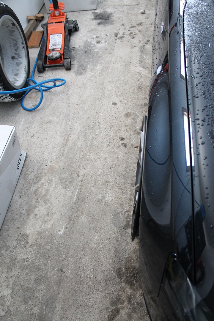

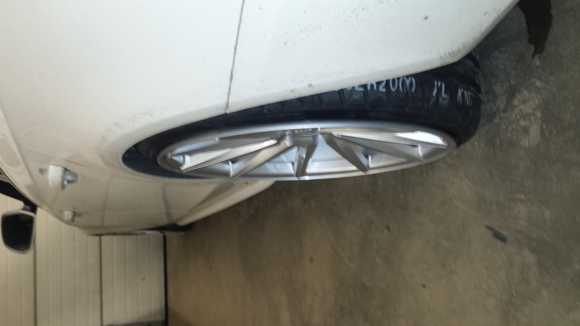

                                                    • Pikainen testaus paskaseen autoon miten eilen tulleet 20x9 ET 35 istuu/mahtuu alle, edessä hiinä ja hiinä. Viikonloppuna näkee miten renkaan kanssa istuu...
                                                      • Aaprahammi, eihän tuo ole vaan B8 RS4 OEM tai replica vanne?
                                                        • Alkuperäinen kirjoittaja Audi Näytä viesti
                                                          Juu, replica.
                                                          • Kyllä ne sinne hyvin menee (ellet sitten ajele pohja maassa :). Riippuu tietysti myös minkä kokoset renkaat laitat. Itsellä on 19*9,5" ET35 245/35 kumeilla ja hyvin menee. 245/30 kumeilla tuo 20" olisi saman kokoinen halkaisijaltaan.
                                                            • 245/35 oli tarkoitus laittaa, hiukan saa enempi kumia vanteen ja tien väliin. Halkaisija kasvaa sen 2 cm mikä ei nyt tuohon kaareen paha pitäis olla:) coil overeitahan se huutaa, ei riitä s-linen alustan madallus.
