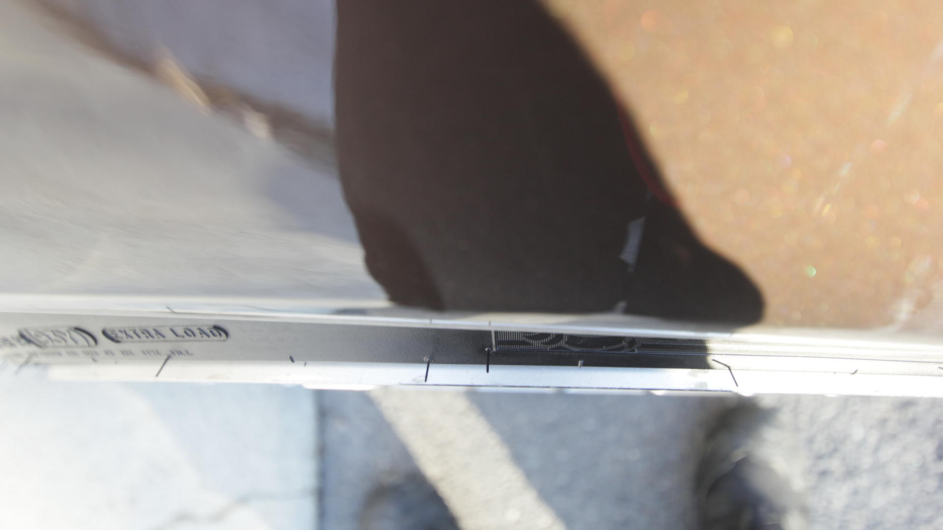

  • Ite en kyllä laittais noita 205, kuitenki melkeen 100 kg jää vajaaksi etuakselille. Voihan sitä riskillä, mutta ite ostasin uudet, kun tuossa koossa halpiksetki on halpoja.
    Ja ei oo sillä merkitystä, monesti tuo XL on saman koo renkaasta vielä kantavempi, eli yleensä vaikka indeksi on 84, XLssä 86 tai vastaava..
    • XL nostaa renkaan normiluokitusta neljällä pykälällä. Normiajossahan tuo matalampi kantavuusluokka ei haittaa, vain silloin kun auto oikeasti kuormataan lain sallimaan maksimiin. Katsuri hylkää kyllä auton jos huomaa tuon. Ja tuo kantavuusluokka toteutuu vain maksimipaineella (yleisesti 3.5bar), matalemmilla paineilla kantavuutta on vielä vähemmän.
      • Mulla katsuri hylkäsi A6:sen, kun mulla oli renkaiden kantavuus muistaakseni 5kg (tjsp. mitätöntä) per etukulma vajaa. No, onneksi myyjäliike osti tappelematta uudet gummit ja maksoi uudelleenkatsastuksen.

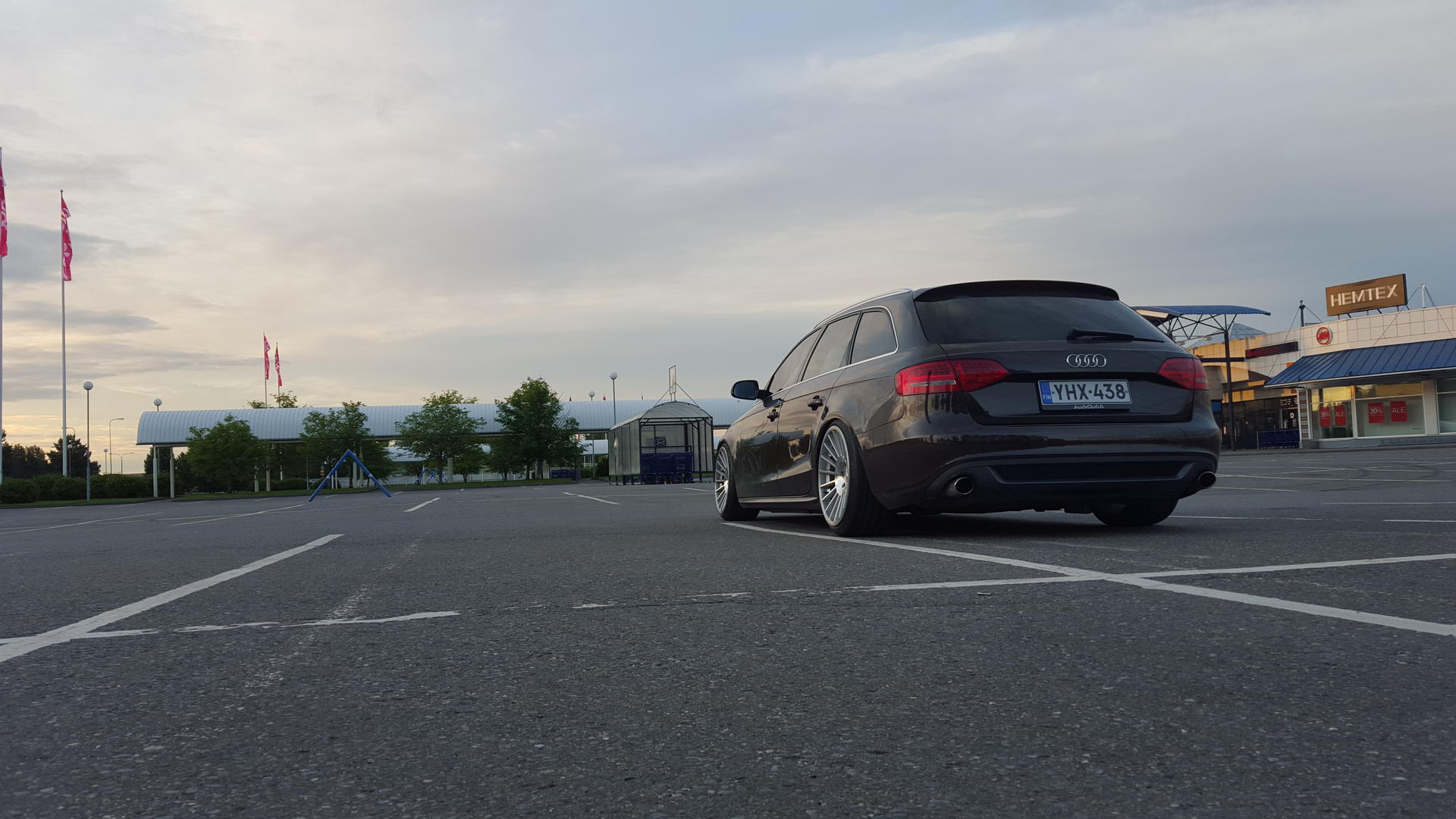

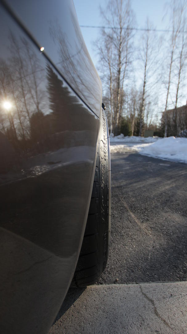

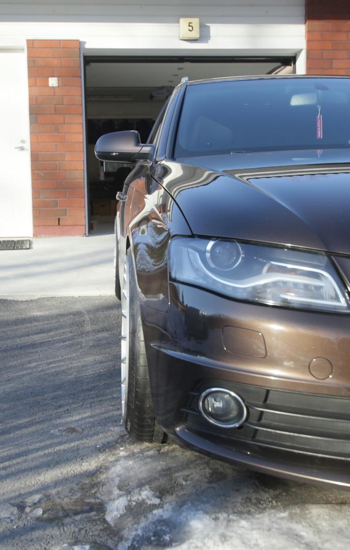

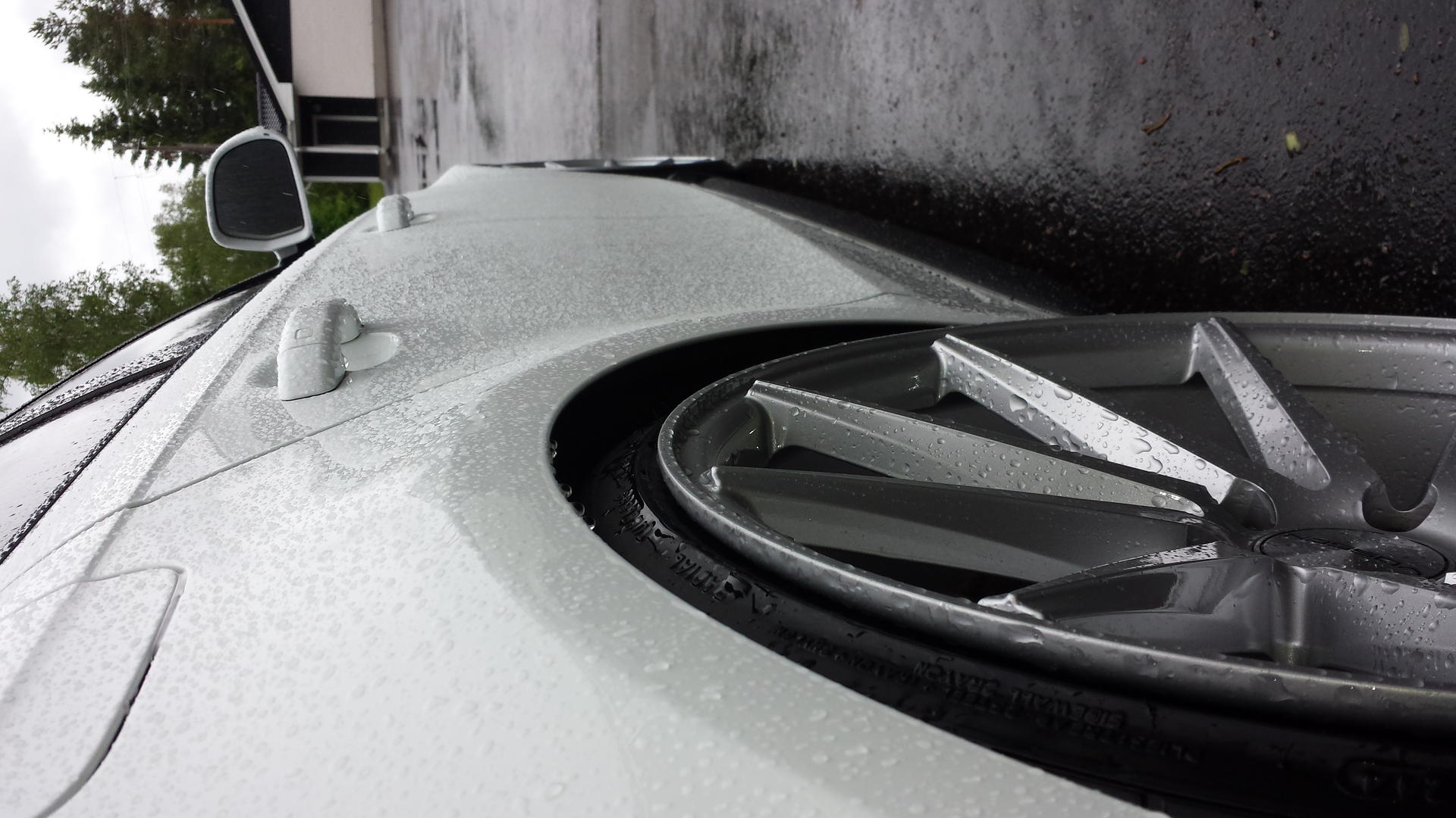

                                          Ohessa kuvat jossa suoraa ylhäältä otettu on takanen n. 35-40 mm madallettuna vakiosta, takaa sama homma ja edestä on ehkä tuossa 40 kieppeillä. Wheelgapia oli sen verran että käsi meni kaaren sisään. Se kuva om jossain tietokoneella.
                                          E:Jos nyt ottasin 10 leveenä nii ET pitäs olla jotain 40-42 nii vois ajaa noilla madalluksilla..
                                          Ja viiminen kuva tolla 7-8 cm madalluksella.. jollon etunen oli just ja just kaaren sisällä ja takasesta näky vanteen reuna..

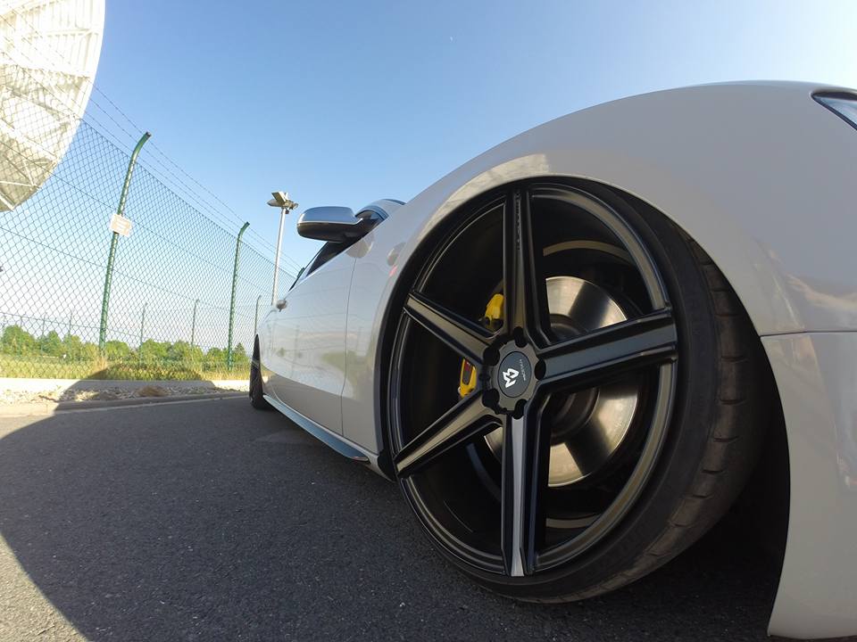

                                          • Tuossa feisbuukista yhdestä ryhmästä bongasin, että vitoseen on ainakin onnistuneesti upotettu 10,5 joka nurkkaan. Muita speksejä ei kerrottu, mutta onhan tuota vielä alaspäinkin saatu. Tiedä sitten miten tuota voi soveltaa neloseen.

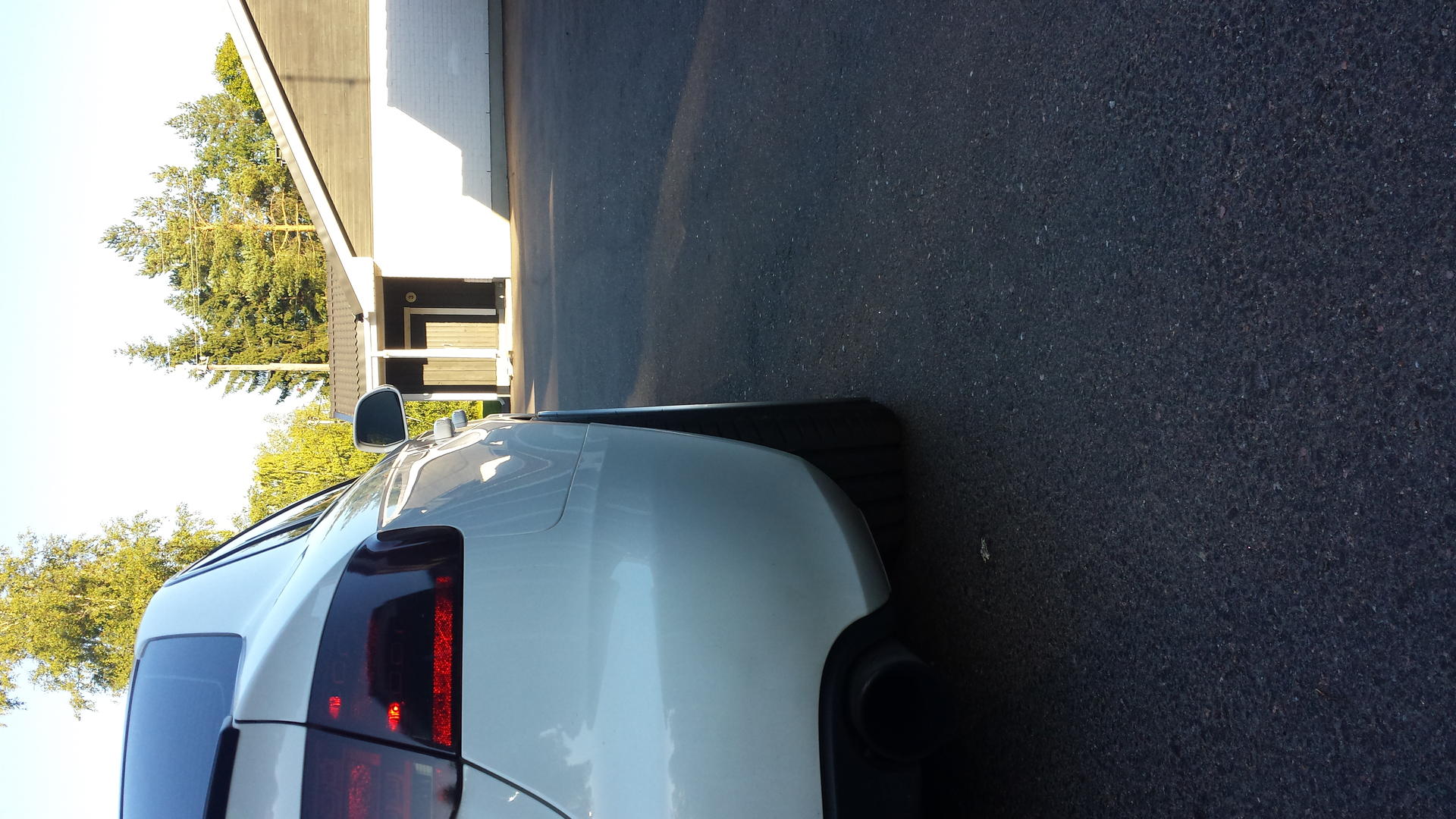

                                            • Omien kokemuksien perusteella voisin suositella beekasiin 10x20 et40 kokoa. Kuvassa olevat ovat et45 ja 5mm spacerit on tulossa alle. Jälkimmäisessä kuvassa on sovituksessa 10mm spaceri ja omaan makuun tulee liian paljon yli ja varmaan alkais raapimaan tuon korkuisena. Näköjää saa vähän päätä käännellä ku ei riitä taidot käännellä kuvia :D
                                              • Mulla on noiden kuvien perusteella alempana, ja takanen oli tosiaan about yhtä ulkona ku toi sun 10 mm sovitus. Ei pahemmin raapinu takana. Ja noi on tosiaan sentin sisempänä mitä Rotit oli mulla, eli samoissa ku mun nykyset Peelerit ja ne ei raavi käytännössä missään.

                                                Tossa Teron linkkaamassahan on joka nurkassa 10,5x20 vanteet. Sopii mutta isommalla madalluksella ainaki etuloksujen sisäpokkaukset on haitolla, samoin ku takasisäloksut. Ite lämmittelin ne suoraksi ne takaset nii ei enää nii pahasti jättäny renkaan kylkeen rantua, mutta eessä kyllä pokkaukset oli haitolla koko ajan. Koitin kahdella eri renkaallaki, toisella paheni, toisella sama ku alkuperäsillä.

                                                  • Noista kuvista näkyy aika huonosti tuo ajokorkeus niin navan keskeltä kaareen on n.31cm edessä ja takana n.32cm, ja renkaina on 245/30 ja ei ole missään tilanteessa raapinut
