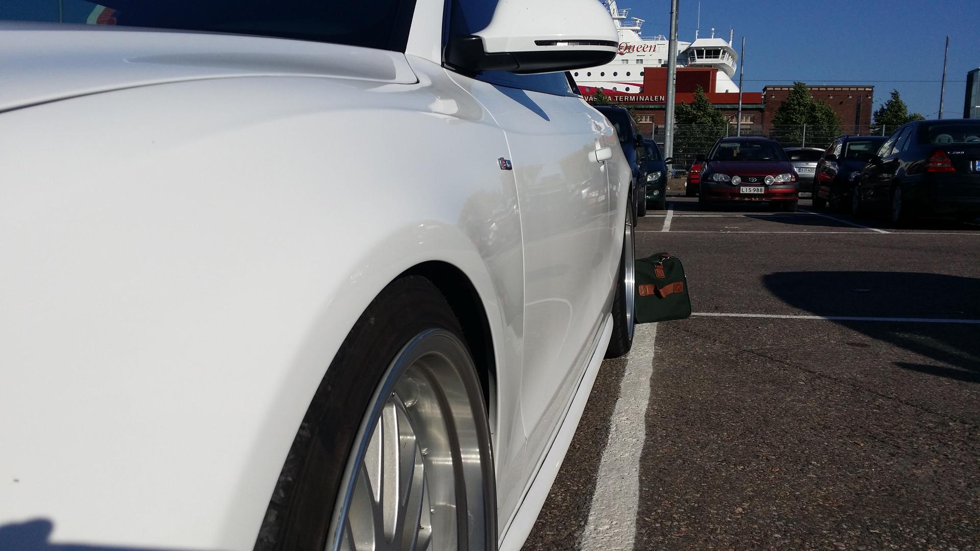

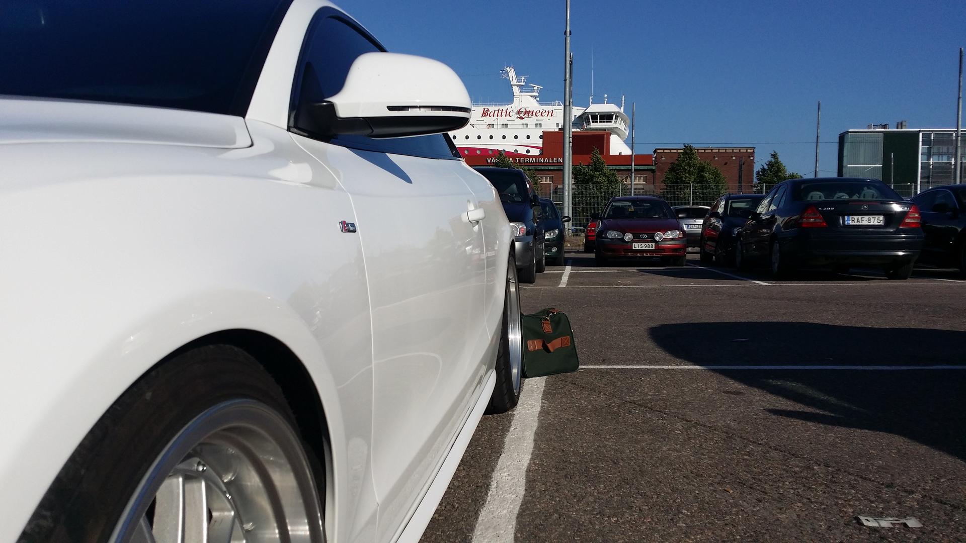

                              • Itsellä vanteina A5:ssa 10x20 ET45 + 20mm limput edessä ja takana. Renkaina on edessä 245/35R20 ja takana 285/30R20 ja mahtuvat raapimatta alle. Madallusta löytyy jotain 40mm. Ei nyt löytynyt parempia kuvia, mut jos noista nyt jotain suuntaa sais... ainakin sen, että vitosen alla 20 tuumainenkin näyttää 18 tuumaiselta.
                                • Se on toi vanteen malli mikä saa sen näyttämään todellista pienemmältä.

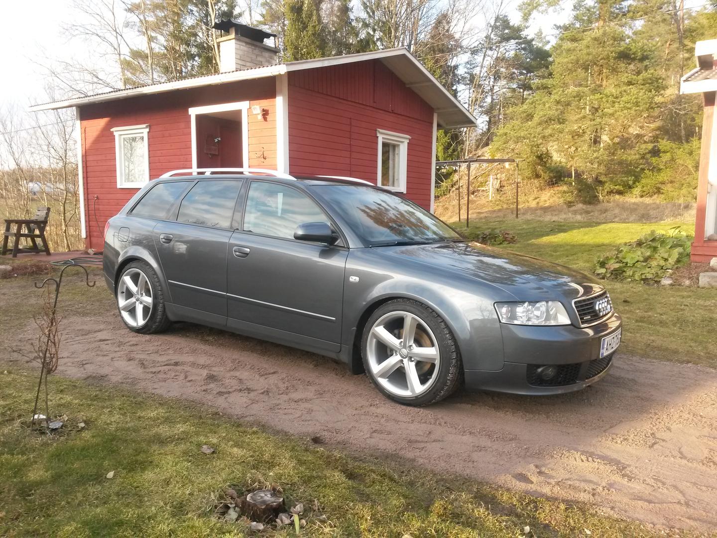

                                    • Itsellä noilla spekseillä B6 vanteet ja niiden kaverina edessä 15mm ja takana 20mm spacerit. Renkaat 225/40. Ei tule renkaat kaaresta yli mutta täyttää kaaret nätisti. Ohessa kuvia, toisessa myös niskajumppaa samalla.

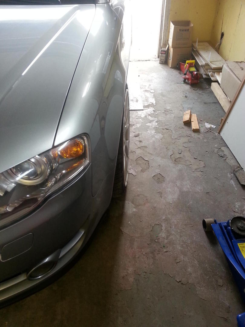

                                      • Nyt pyörii uus kierros alla ja mahtuu just eikä melkein. 9x20" 275/30 et 42.
                                        Bilstein pro kit b12 -30mm. Auto siis 4f avant.

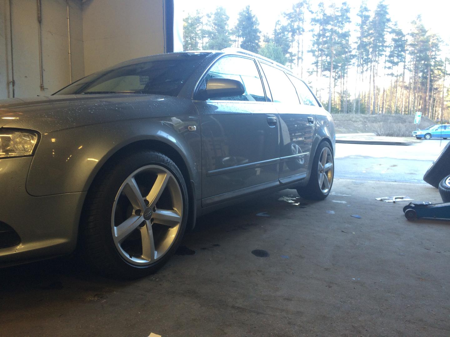

                                          • Itse kävin tuossa kanssa testailemassa omia vanteita auton alle. Audin OEM-vanteet A5:sen alta koossa 8,5x18 ET29. Päällä tälle hetkellä 245/40 renkaat nyt meinasin tilata 225/40. Onhan nuo ehkä vähän perus tylsät vanteet, mutta ehkä nuo tämän kesän menee. Varastosta löytyy madaltavat jousilautaset niin kai ne joutuu heittää alle, kun tuntuu keulivan niin pahasti.

                                                        • Hyvin kyllä istuu b7 malliin 18x8,5 leveä vanne. Edessä vanne on jo ihan huulella ja pienemmällä ET:llä tulisi varmaan ulos. Takana jää hintsun sisälle, mutta sen verta vähän että en jaksa välittää.

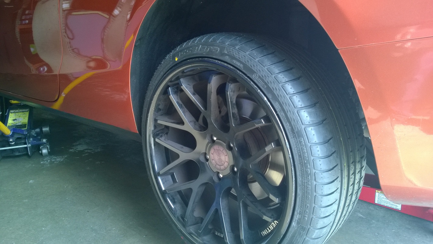

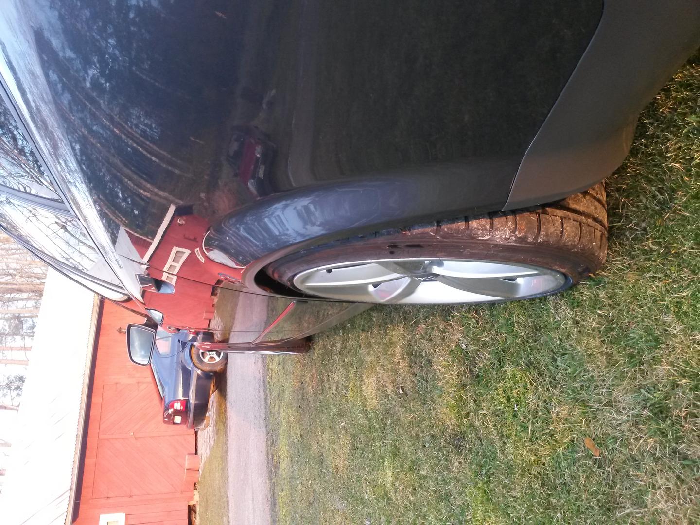

                                                              Tuossa 8.5x19 et25, kaaresta napaan 31,5cm. En ole saanu raapimaan vaikka kuinka yrittäny. 9.5" vanne et35 olis ollu mulle se parempi.
                                                              E.näyttää tapatalkki pyörittävän kuvat kumolleen pahoittelut, ja korjaus koneella
