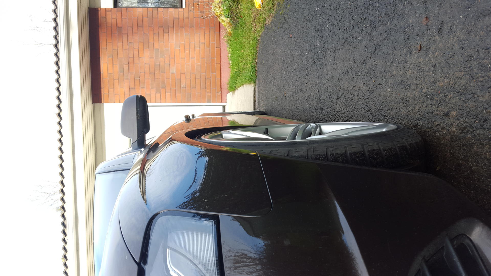

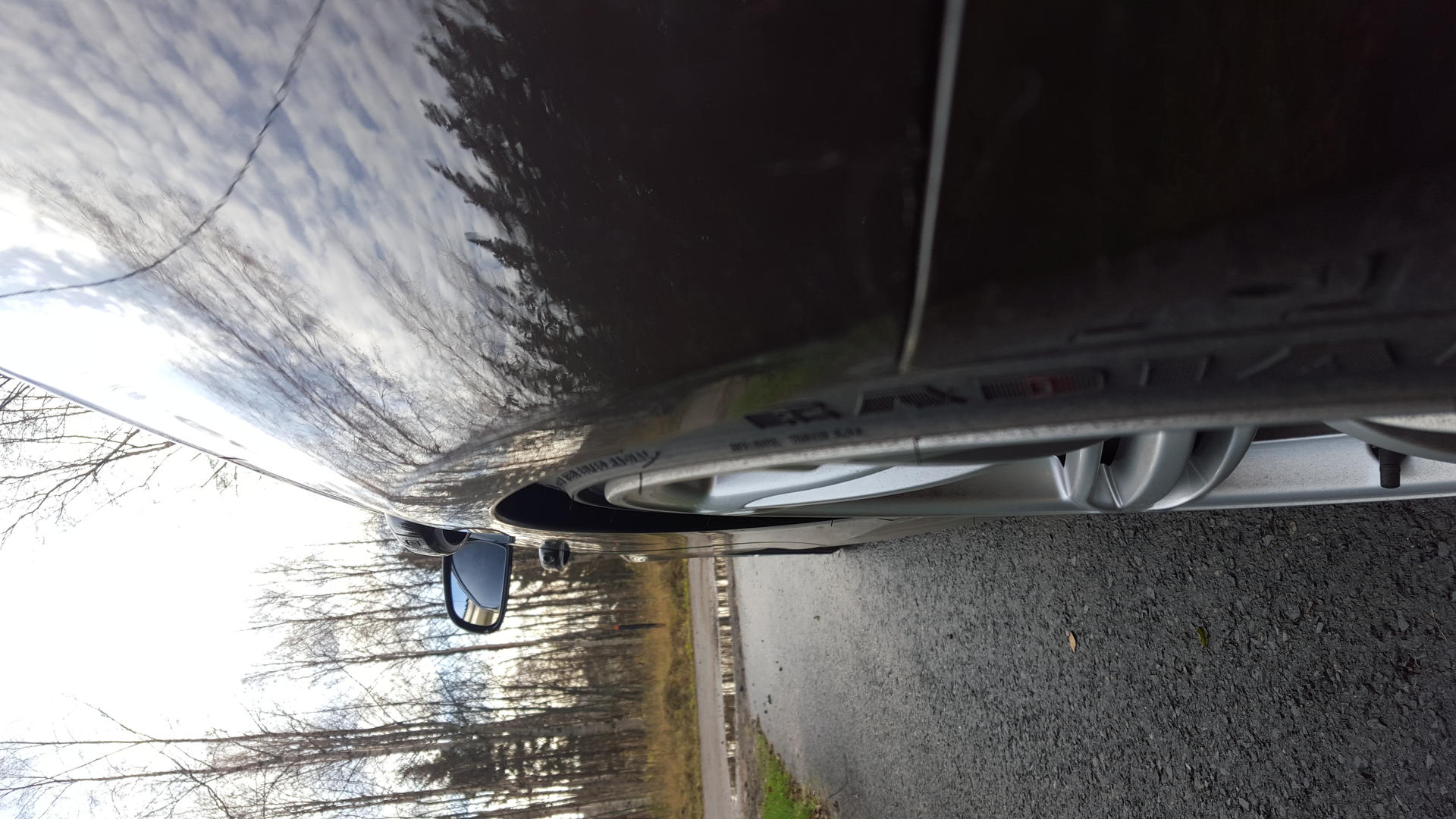

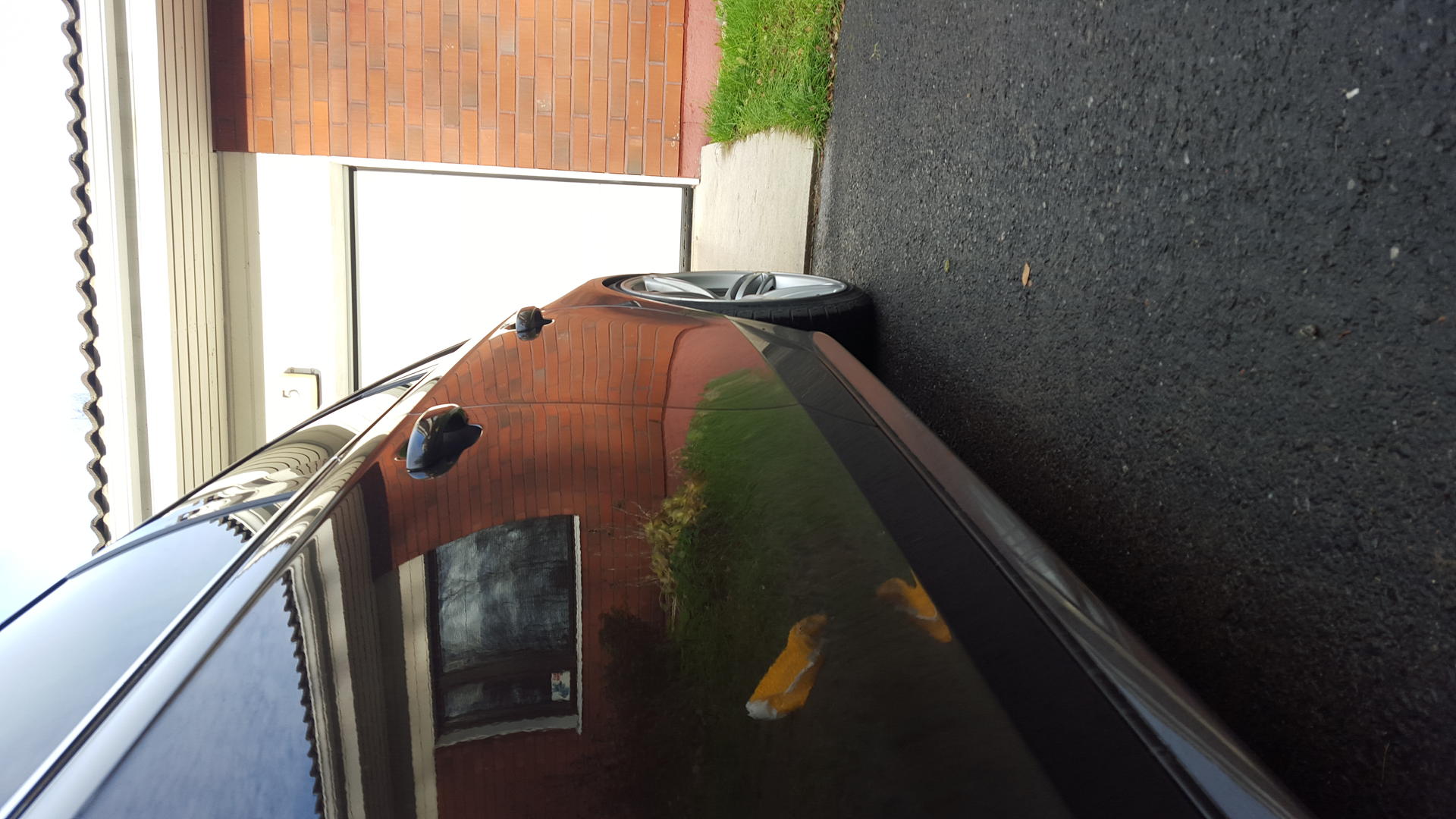

          • Joo, itellä ainaki noilla speksein orkkisvanteet ja jää sisään. Parit kuvat miten istuu tuolleen 8-9 cm madalletussa. Hieman madallettuun riittänee 12 tai 16mm limput.

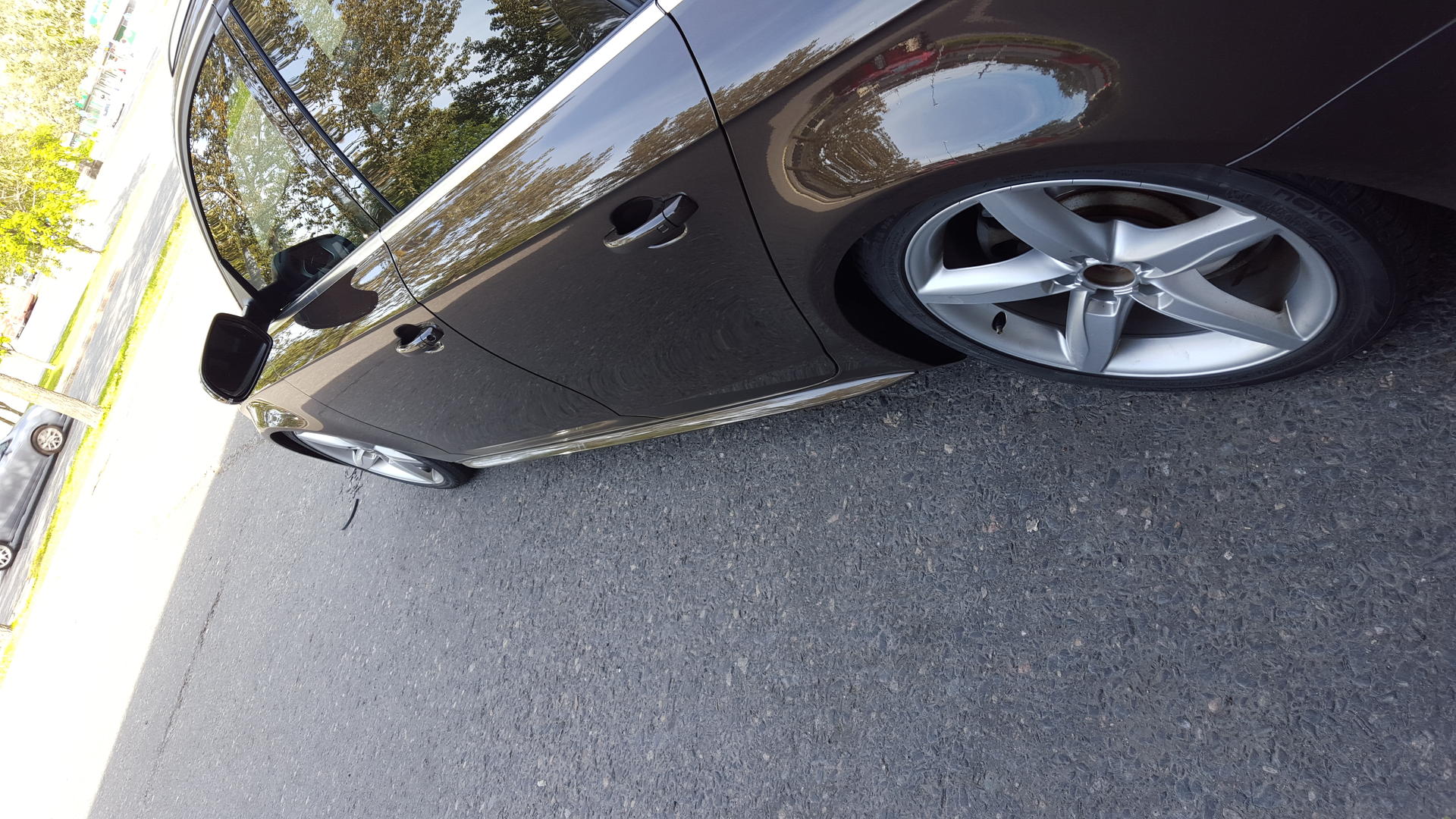

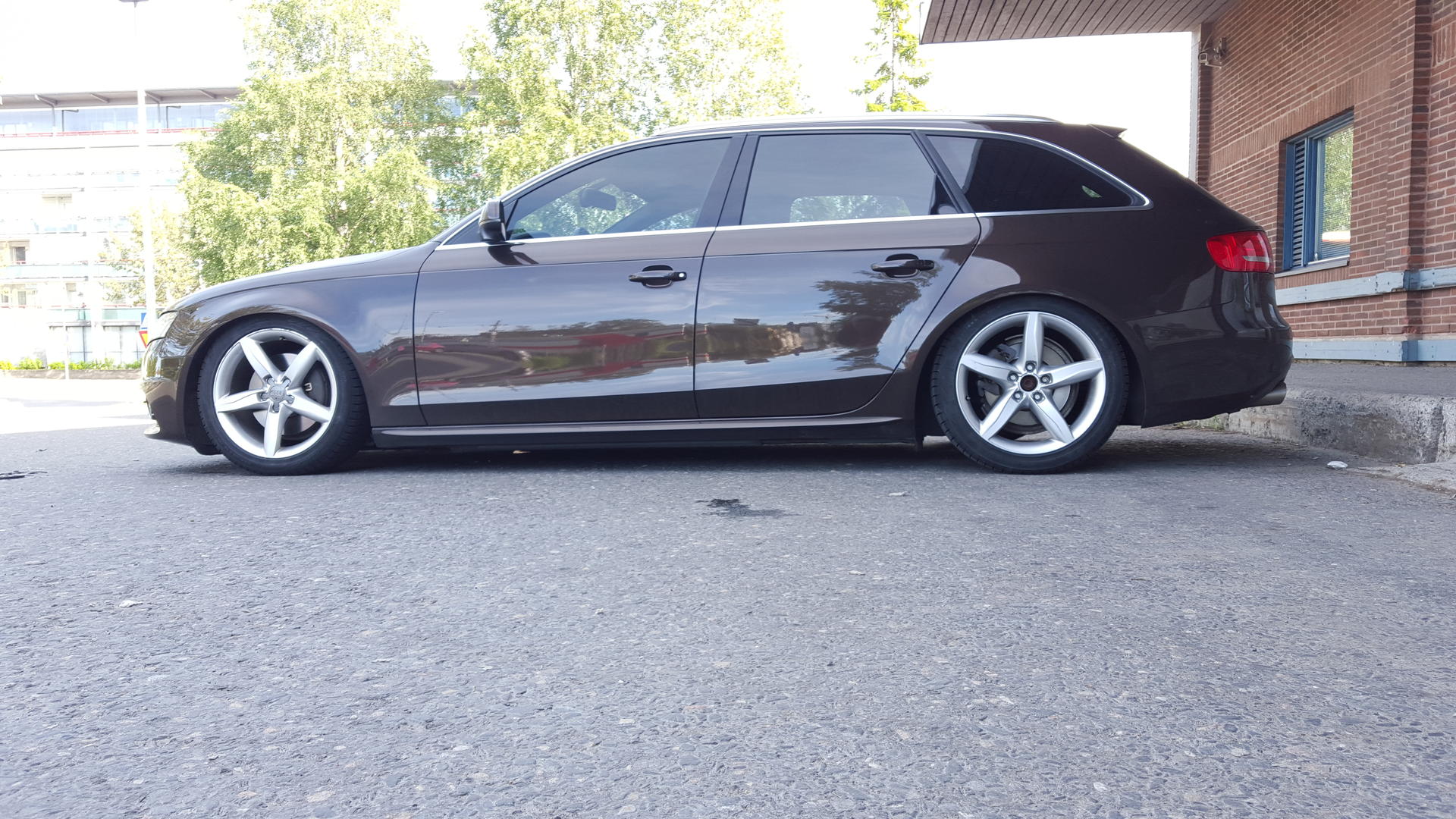

                          Edellisellä sivulla taitanee olla kuviaki istuvuudesta ja mun näyteikkunassa ainaki on muutama, jos vielä kaipaa nii YVllä voin paiskata sitte kuvia joissa näkyy paremmin/lähempää istuvuus.

                                  E: siinä ny on kaikelle kansalle kuvat miten nuo istuu nuo 235 9" vanteelle ja kuin ulos 9x19 ET33 tulee tommosessa 7-8 cm madalletussa nelkussa. Auto vähä mäessä ja vinossa nii joka nurkka vähä eri tasolla, mutta ei ny suuremmin..
                                  Näky heittävän taas kuvat miten päin sattuu. Noo..
