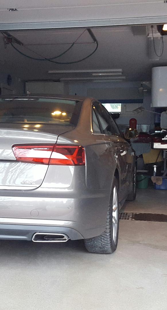

Onkos kokemuksia, millä et:llä ja leveydellä tulisi c7:ssa vanne sopivasti kaarelle. Ei mitään venyä, eikä pullaa, leveys 235-265 akselilla vähän sen mukaan millaiset vanteet tulee ja mitkä kumit saa edukkaasti.
Vanne vanhoillinen 18"-19", mielellään orkkislaatua. Repsuista(IA) on niin scheissea kokemusta, ettei kehtaa enää edes yrittää.
Vähän polttelis tämän kaltaiset(olisin jo ostanut, jos ei olisi ehtinyt viime viikolla mennä paikallisesti halvalla moiset nenän edestä :( )
http://www.mese.fi/forum/userpix/692...x18_ET29_1.jpg
Muistaakseni C7 on ET jotain alle 40 luokkaa? Että siitä jos laskeskelee ton levyselle renkaalle 8,5-10" ois sopiva leveys vanteelle, ET vois olla jossain 20-35 välillä. Sopivasti kaarelle ku on vähän suhteellinen käsite, että mikä on sopivaa, mutta tuolla nyt varmaan alkuun pääsee.
Isännällä on C7 sedanissa WSP:n repsut nyt talvella, tiiä sitte kestävyydestä ku autoki vasta 2-3vkoa vanha, mutta eipä nuo ainakaan vielä kierot ole. :D
En ihan satavarma varma ole mutta ovat muistaakseni 8x18 ET31 tulevat sillee maltillisesti kaarelle.
kuvaki löyty, vähä näyttää tulevan ulommas mitä livenä mutta..
