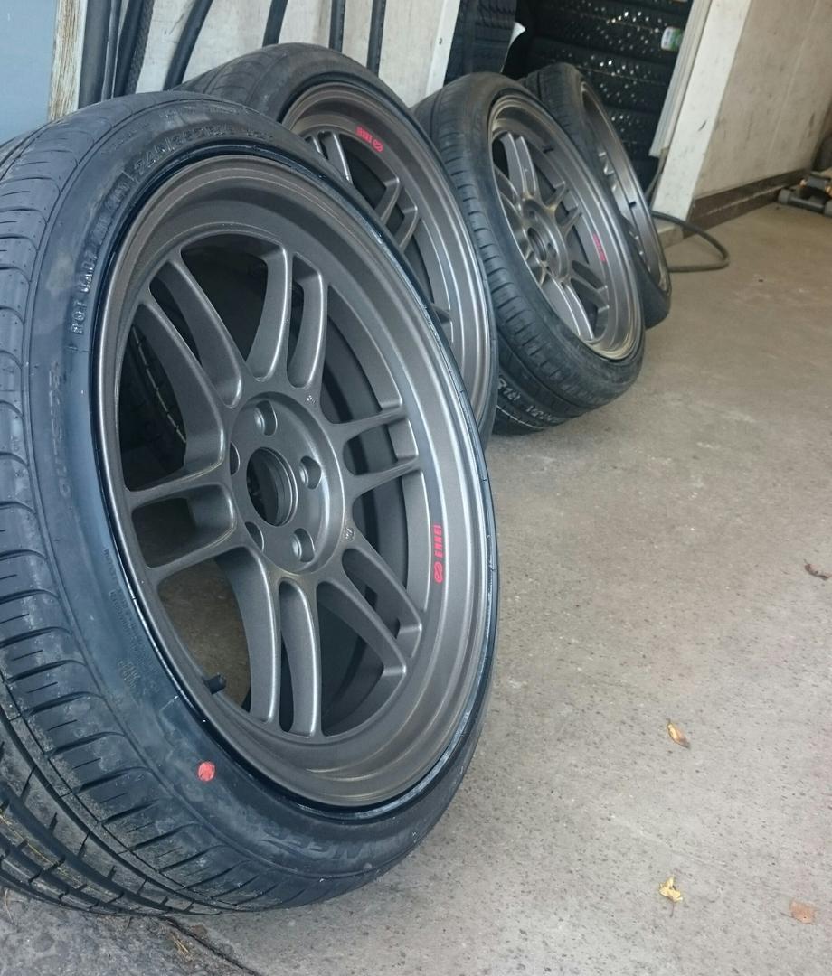

                                            • Rouvan samanikäisessä S3:ssa pyörii talvella 8,5 x 18" et32 225/40 kumeilla + takana on vielä 16mm spacerit.
                                              Kesällä 8,5 x 19 et 30 edessä, takana 9,5 x 19 et30 + 5mm spacerit. Kaikki 235/35-19 kumeilla.
                                              • Mahtaisko rouvan biilistä olla kuvia otettuna? :) Kiinnostaisi itseäkin.
