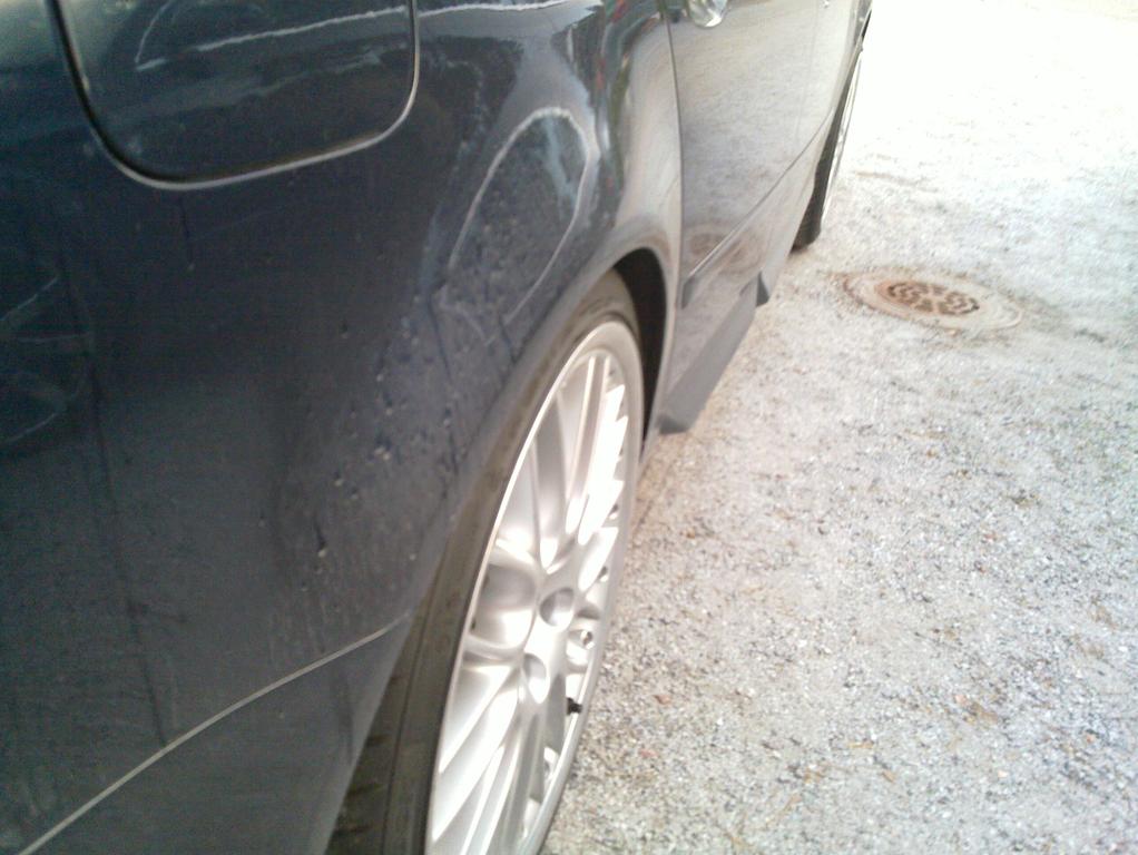

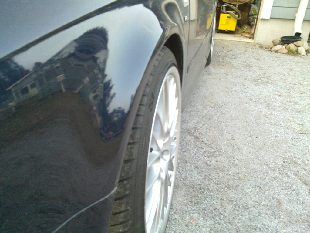

            • Ompahan vihdoin vanteet ja kumit alla. Vanteet ei ihan ne mitkä alunperin piti tulla, mutta menettelee. Kumitki joutu kertaalleen vaihtamaan sopivammiksi.
              1, 2, 3, 4
              Vanteet edessä 20" x 9" 245/30 R 20 kumilla, ja takana vanne 20" x 10,5" 295/25 R 20 kumilla.
              Ihan hyvin istuu, joskin takakaaria pitäs ehkä aavistuksen levittää, nyt raapaisee välillä. Kuvista poiketen, kun autossa ilma-alusta, niin auto laskee kuvien korkeudesta n. 5mm dynamic-asennossa.
              Viimeksi muokannut Avalanche; 22.4.2011, 17:16.

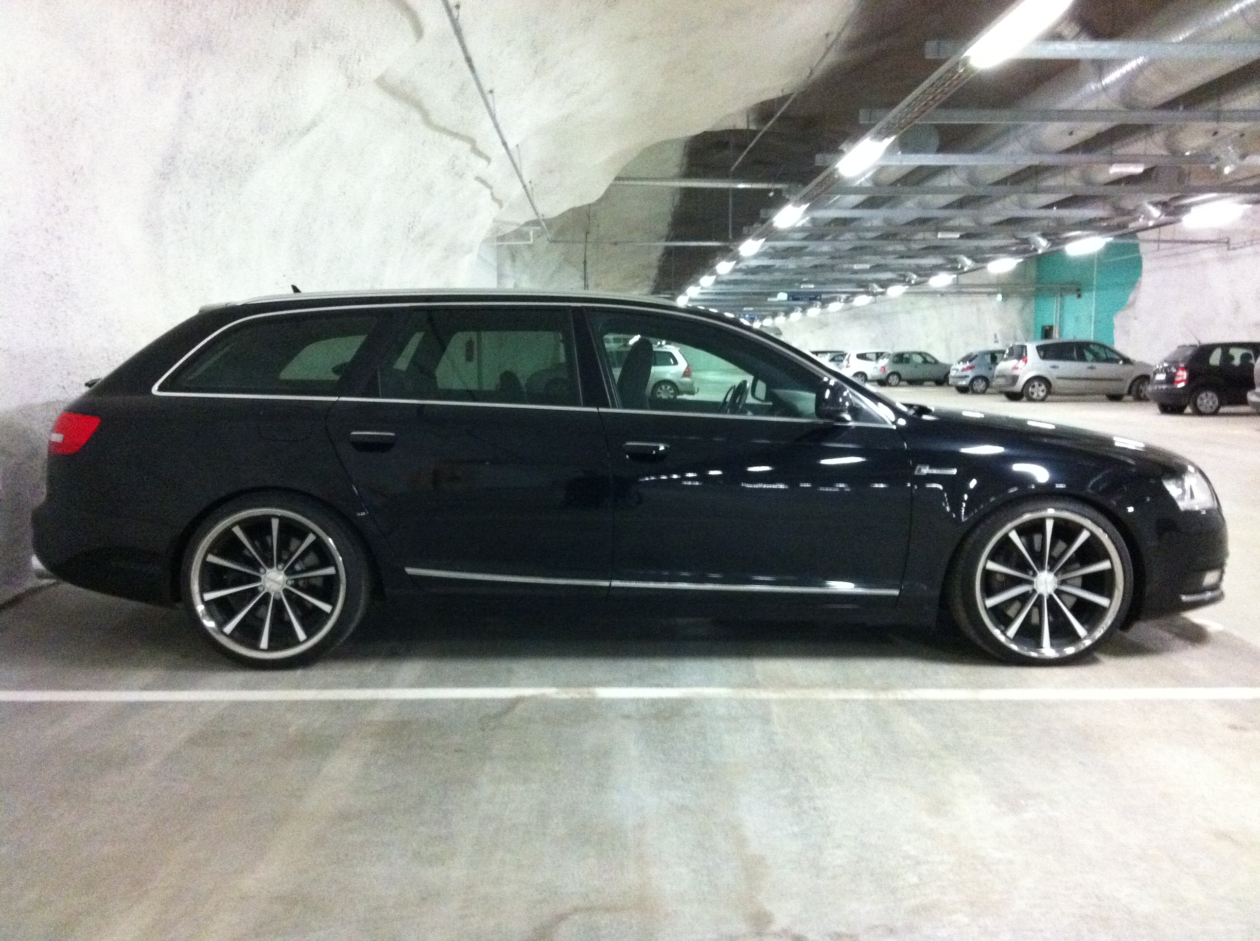

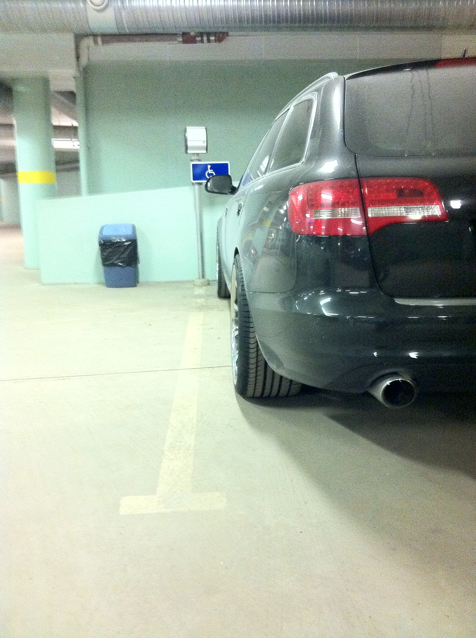

                        • 8,5x18 A6:seen mutta mikä et?
                          Ajattelin ostaa uudet 8,5x18 vanteita mutta mikä voisi olla sopia et 2007 A6:seen?
                          Minulla on tällä hetkellä 8x18 et 48 ja ne eivät minun mielestä levitä tarpeeksi.
                          • Itsellä A6:ssa 9" etuvanne ET-luvulla 32. Istuu mun mielestä nätisti. Ylempänä laittamastani viestistä voit katsoa kuvan. Tuolla korkeudella ei myöskään raavi. Eli itse ottaisin vanteen ET-luvuksi 32-35 väliltä jotain, jos haluat tuoda vannetta/rengasta kaaren tasalle.

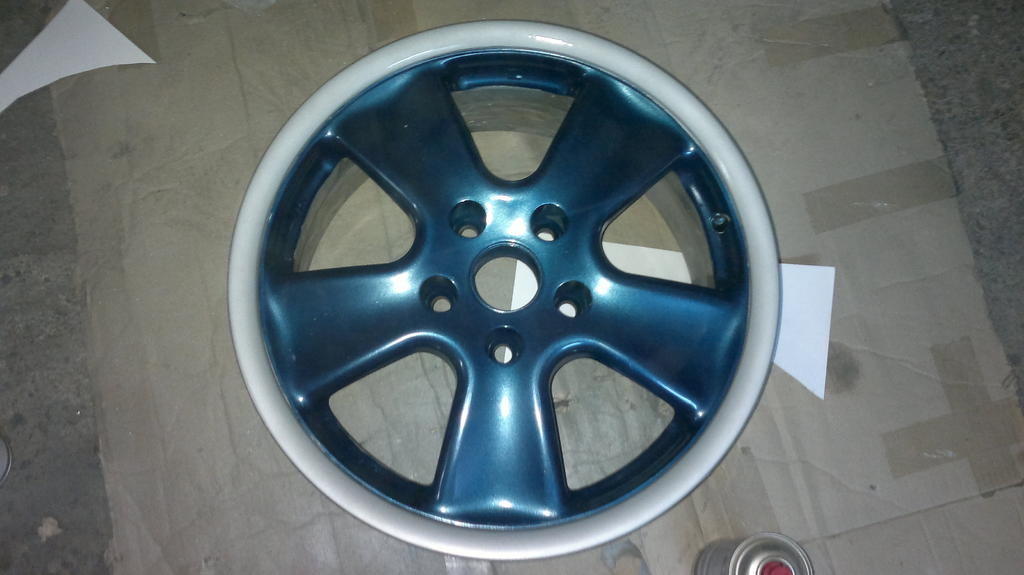

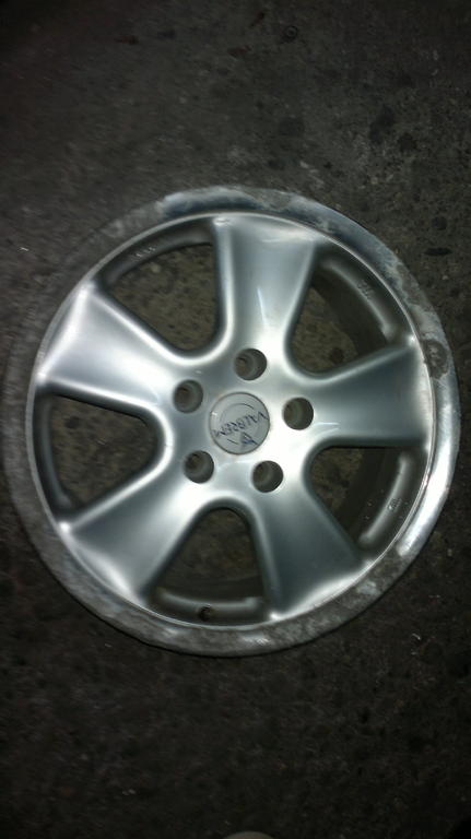

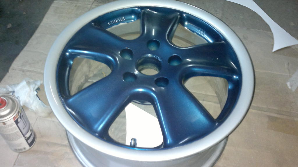

                              • Laitetaas nyt tänne vaikka. Tommoset vanteet kuvassa 1 tuli ton audin mukana. Aivan hirveässä kunnossa jokainen mutta 20min/vanne hiomista ja maali päälle sai sitten siistimmät niistä. Vannehopeaa reunoille ja ex audini värikoodilla pulloa puoliin.
