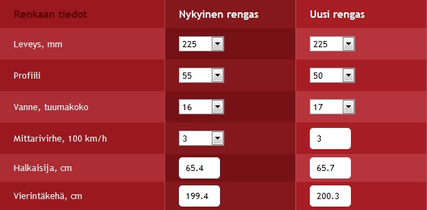

                  Tällä hetkellä rengaskoko on 225/55R16, joten renkaan mitat ovat käytännössä samat kuin sinulla nyt uusilla renkailla.
                  Alkuperäinen kirjoittaja Rusty Näytä viesti
                  Laskurin mukaan tosiaan menee mittarivirhe väärään suuntaa, täytyy käydä kellottamassa ja yrittää muistaa ajaessa.
                  Mittarivirhe on minulla pienempi kuin originaalikoon renkailla, mutta valehtelee vielä oikeaan suuntaan. Muistaakseni moottoritiellä, kun ajaa navigaattorin mukaan 120 km/h, niin mittarissa seisoo noin 124 km/h.
                  Ensi kesäksi olisi tarkoitus päivittää vanteet. Nykyisten 7.5JX16 ET35 tilalle tulisi 7.5JX17 ET35 (eli sama kuin sinulla nyt). Renkaiden halkaisija kasvaa 3 mm, joten pitäisi mahtua, koska nykyisten kanssa ei ole mitään ongelmia ollut.
