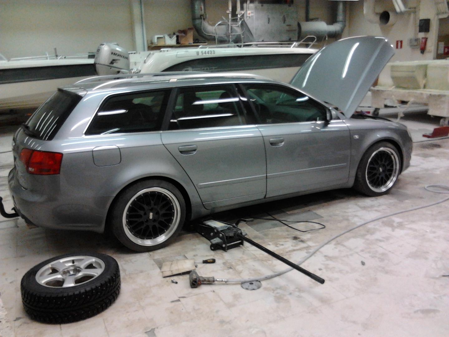

                                          • Noniin eilen kävin vaihtamassa säädettävän alustan ja samalla kokeilin miten noi bbs:sät käypi. Alusta on talvisäädöissä joten vanteet ei ihan oikeuksiinsa pääse. Renkaina on 235/40 ja 215 40 jotka vaihtuvat 225/40 ja 255/35.
                                            Vanteet kaipaavat hiukan kiillotusta..
                                            Itse ihan yllätyin kuinka huonot kuvat sain kännykällä räpsätyä..=)
