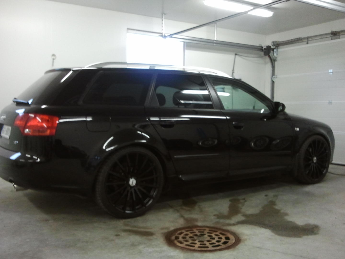

                                                        • Kenzua lainaten hienosti mahtuu. Tuossa kuva minun ex B7:sta 245/30/20, 8.5x20 ET35 rengastuksella, sekä 35mm jousilla.
                                                          • 20 tuumanen on vaan jo ehkä liian iso b7 (ulkonäöllisesti).
                                                            Riippuu tietenki vanteesta. Ja tämähän on tietenkin vaan mun vaatimaton mielipide asiasta.
