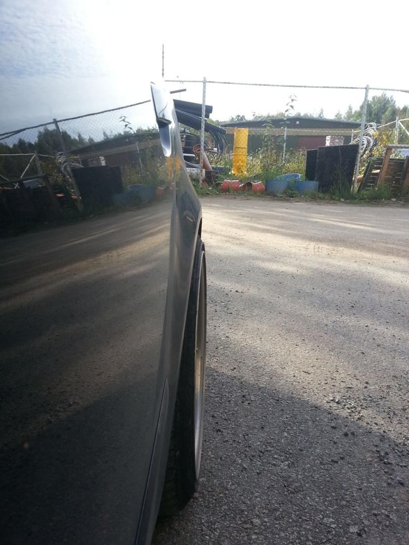

                      • Kesä vanteet sovituksessa. 9x18"
                        Toimii imo tosi hyvin, mutta jotkut väittävät ko. vannetyylin olevan liian yleinen...

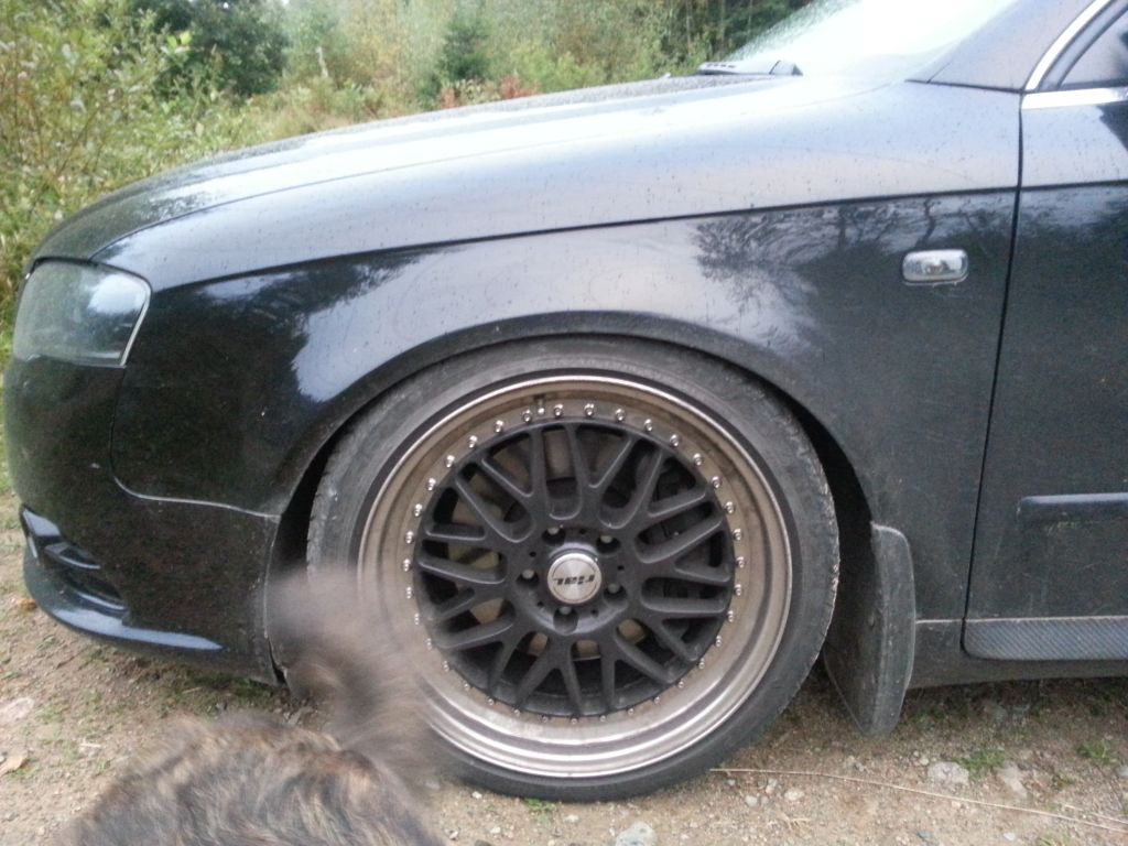

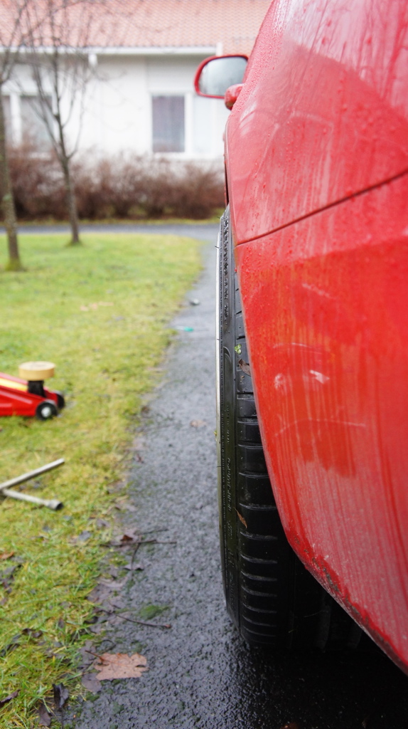

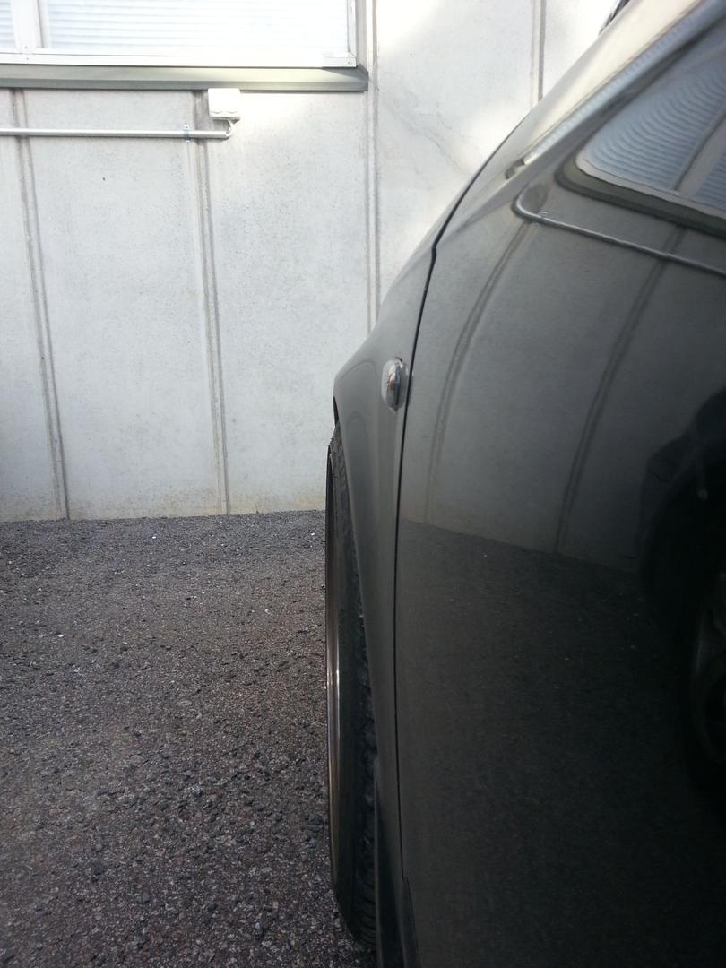

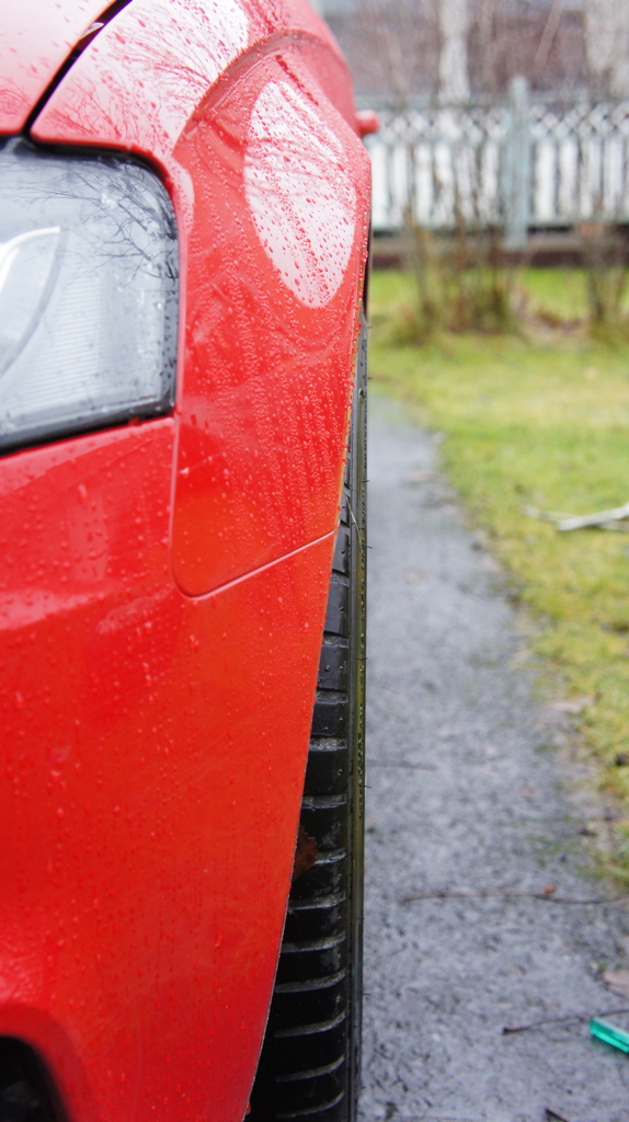

                        • Koesovitus kesälle

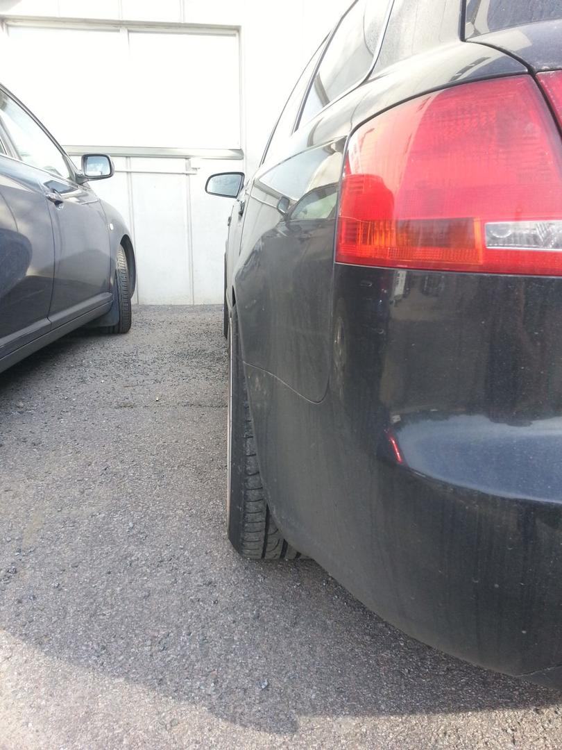

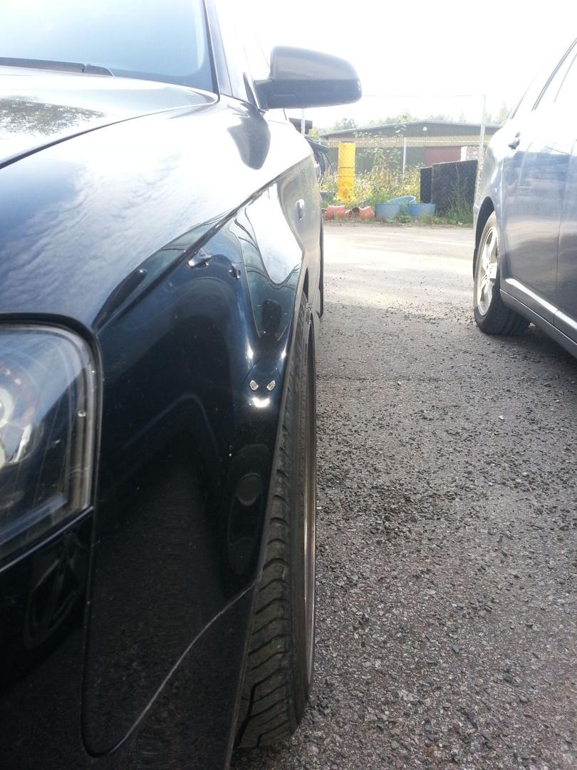

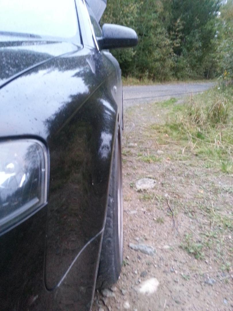

                          B8 Sedan etuveto, 19x8,5 et35 ja 19x10 et38 BBS CK air 2. Vakio alusta muutettuna -30mm eibach jousilla. Renkaat 245/35.
                          Edessä aika tarkasti kaaren tasalla, takana tulee ehkä vähän toista senttiä ulos, ei pahasti ja sisäpuolella lähes tuuma arviolta ehkä tilaa.

                          Pyöränkulmat säädetty nyt s-line asetuksilla eli takana on camberia joku reilu asteen verran ja aurausta jonkun 10 minuuttia. Pitää säätää camberia lisää jonnekin vajaaseen 2 asteeseen ja aurausta lähemmäs nollaa että saa 255 tai 265 kumit mahtumaan kaaren sisään tarvittaessa taakse. Takavanteen et-luku 45 tai 50 saattaisi olla parempi tuolla 10" leveydellä.

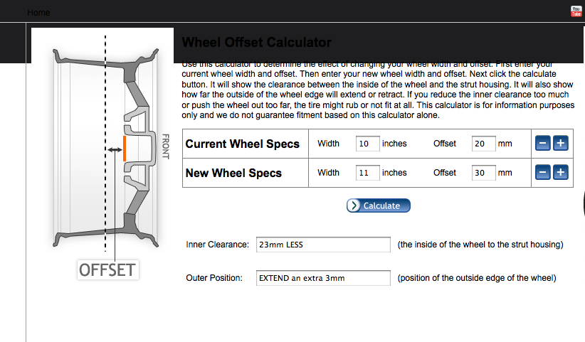

                          • Löytyiskö A6/S6/RS6 -miehiltä kokemusta meniskö c5 ässän alle taakse 11x19 et30 vanne? Ajatuksena olisi kokeilla 285/30 kumilla. Jos kokemuksia löytyy niin kuulisin mielelläni 10 tuumaa ja sitä leveämmistä vanteista. Kapeammat ei tule kysymykseen. Autoa on jokunen sentti tiputettu vakiokorkeudesta.

                                Alkuperäinen kirjoittaja LauriJT Näytä viesti
                                [ATTACH]19187[/ATTACH][ATTACH]19188[/ATTACH][ATTACH]19185[/ATTACH][ATTACH]19186[/ATTACH]
                                Todella hyvin sopii. Foorumin hienoin auto!

                                • Alkuperäinen kirjoittaja Petri_R Näytä viesti

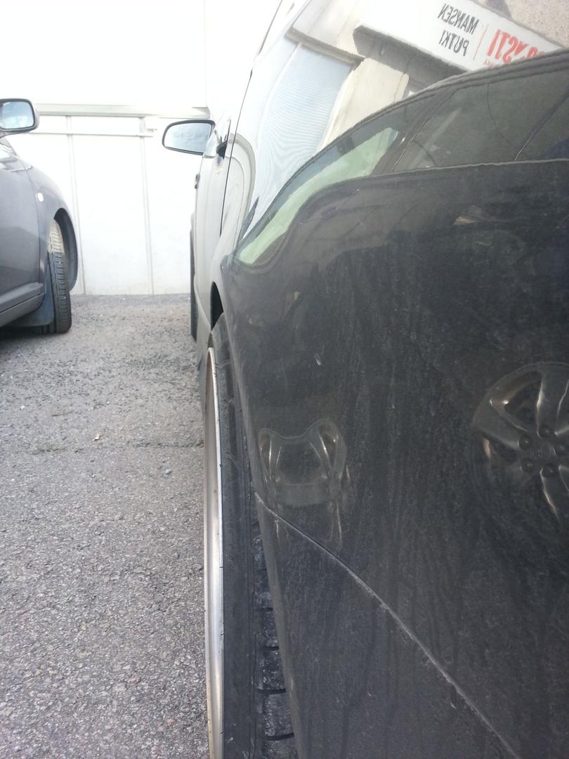

                                  Mulla oli C5ssa 10x19" ET 20 rengastuksella 265/30-19". Istui kaareen aika näpsäkästi. Takapää vähän hipsi sisäloksuihin, ei kuitenkaan mitään millä olisi merkitystä.
                                  Kuvan mittauksen valossa (ks. liite) toivomasi 11" pitäisi kyllä vielä mennä, koska tulee vain 3mm ulommas kuin tuo mun setup. Sitä en tiedä miten paljon sisäpuolella on tilaa, mut 23mm ainakin pitäisi löytyä. Vähän epäilen myös 285 kumin onnistumista. 265lla varmaan menis.
                                  Kuvassa 265/30-19" Falken 11" vanteella.

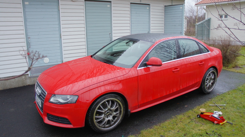

                                                      • 18" 8.5" ET35 vanteet varmaa sopii Audi A4 1.8t quattro -98 b5? Noi vanteet on mun toisesta autosta ni ens kesäks noi Ajattelin Audii vaihtaa. Renkaat on täl hetkel 235/40-18 mut ajattelin ne vaihtaa 225/40-18".https://www.facebook.com/photo.php?f...type=3&theater
                                                        Eile illal Tuli koitettuu noita vanteita Audin alle
                                                        Viimeksi muokannut Jesse_90; 5.1.2013, 07:33.
                                                        • Sopii mainiosti. Kiva pieni veny tulee noilla renkailla.
                                                          • Kyllähän ne sinne sopii, lähes millaisella madalluksella tahansa.
                                                            Viimeksi muokannut Noize; 3.1.2013, 23:10. Perustelu: Kuva lisätty
                                                            • Hyvä sitte :) Tehtaan sportti alusta tos Audis on mut tulee toho madallusjouset tai sitte säädettävä alustasarja.
