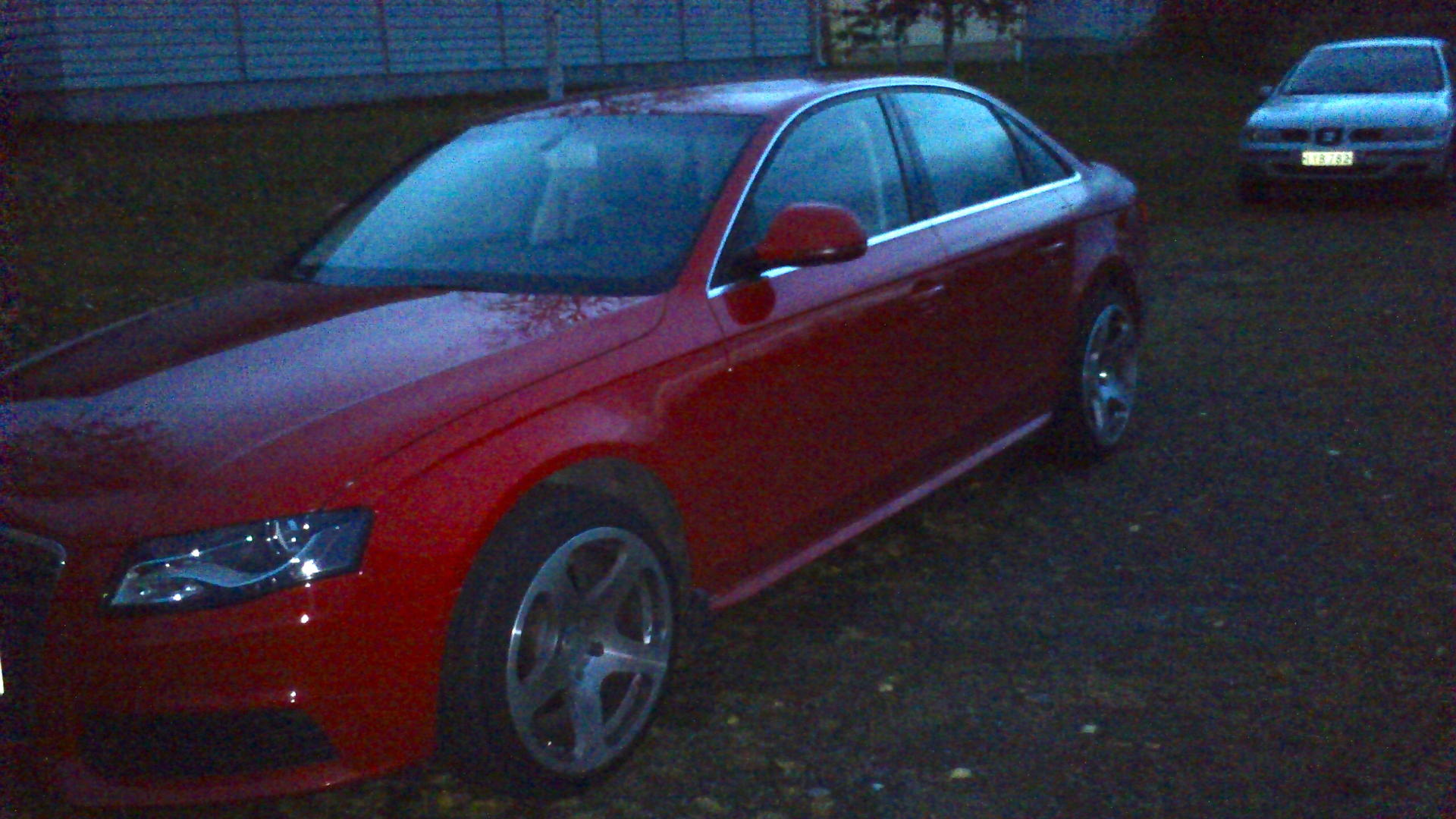

                • Alkuperäinen kirjoittaja LauriJT Näytä viesti
                  Nakkasin ässän 9,5x18 et35 NUEt B8:n alle huvikseni. Optiselta kantilta katsottuna NUE passaa hyvin malliltaan kyllä Berttakasiin. Varmaan aika näpsäkän näköinen olisi jos edessä 9,5 et45 tai 40 ja takana 10 et35.
                  Et tohtis laittaa kuvaakin. Nää vanneporinat tahtoo olla aika turhia ilman kuvia.
                  • Siitä ei valoisan aikaan kerenny koskaan kunnollista kuvaa ottamaan kun olivat vai muutaman päivän lopulta alla. Mutta saa tuosta nyt jotain kuvaa. Otettu kännykkäkameralla kun oikea kamera oli kylillä. Kunhan tuo kori saadaan alemmas niin näkee sitten paremmin tuota et kikkailua.
                    Huikea gäppi muuten. Onneksi sillekin on korjausta muiden ohella työn alla.
