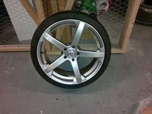

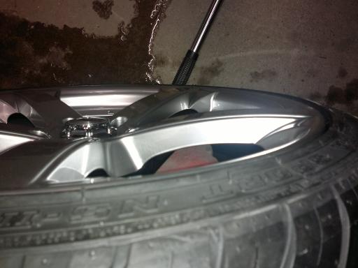

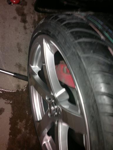

                                                        • S6/S4 miehille tiedoksi, että Team Dynamics Jade R 19" J8,5" ET38 (1,5") menee ässien keulille, väliä jarruihin jää hurjat 5-6mm kun levyt ja palat ovat melkein uudet.
                                                          Viimeksi muokannut TN69; 13.2.2013, 14:24.
