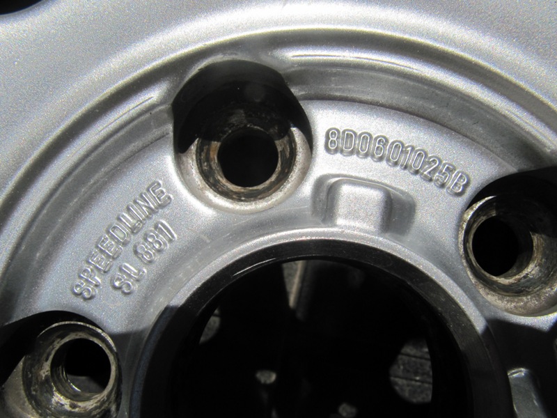

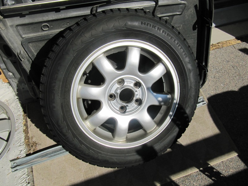

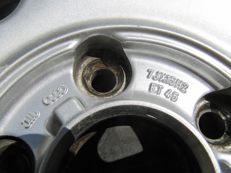

    • Onko tietoa mahtuuko kuvan 15" vanteet UFOjen päälle? Mallikin kiinnostaa. Ilmeisesti ovat A6 C4 OEM vanteet?
                      Kuvissa lisätietoja Petterille. Vähän epäilen, ettei sopisi ufojen päälle, mutta voi tulla kokeilemaan.
