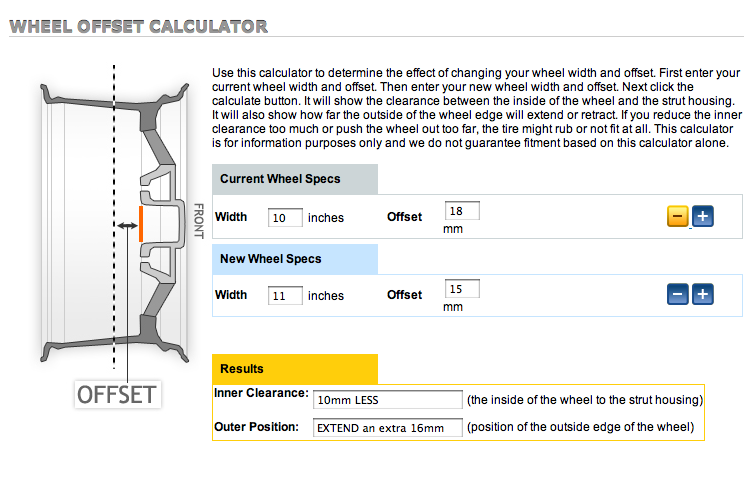

                          Oma esimerkki.
                          Mulla oli taannoin 275/30-19" rengas 10" vanteella ET 18, tämä setup raapi.
                          Viime kesänä samassa kaaressa oli 265/30-19" rengas 11" vanteella jonka ET 20, ei raapinut. Jälkimmäinen setup tuli 16mm ulommas kuin se joka jo raapi.
                          How´s this possible? Stretch!
                          Ks. kuva.
