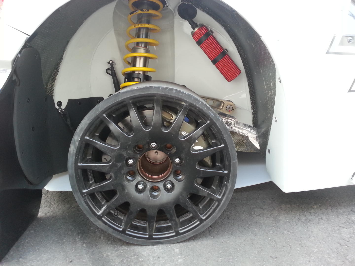

                            • WRC polo kuljetus kumit.Aikas matalat nakit
