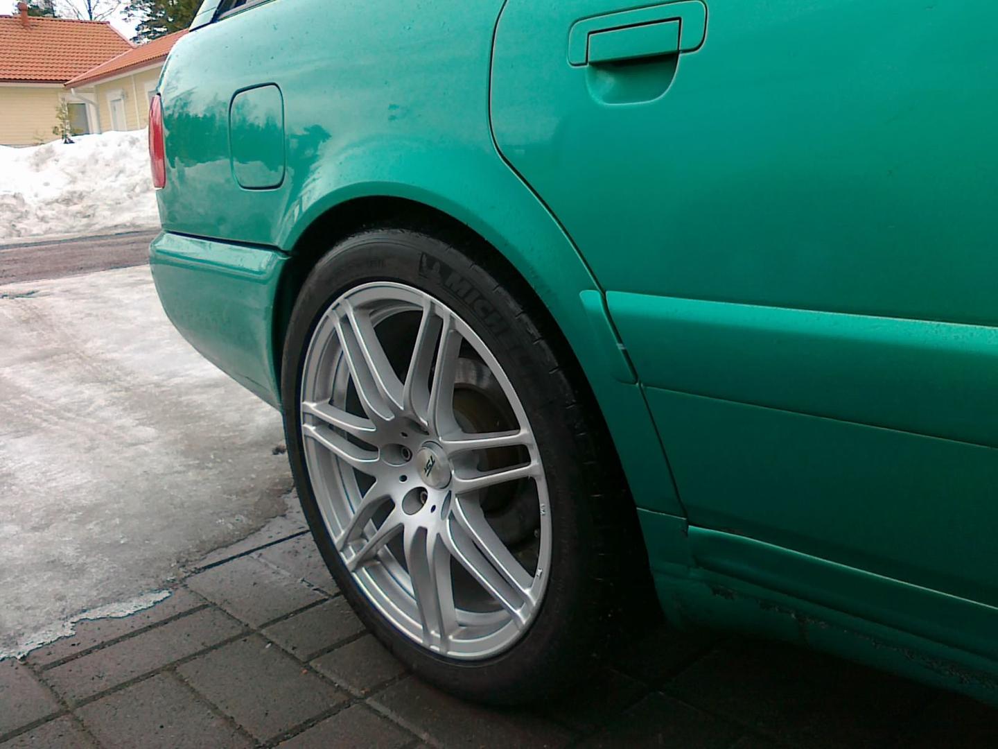

                            E: ja oli 235/35 kumeilla. Pistetääs toho vielä kuva havainnollistaan
                            • OZ

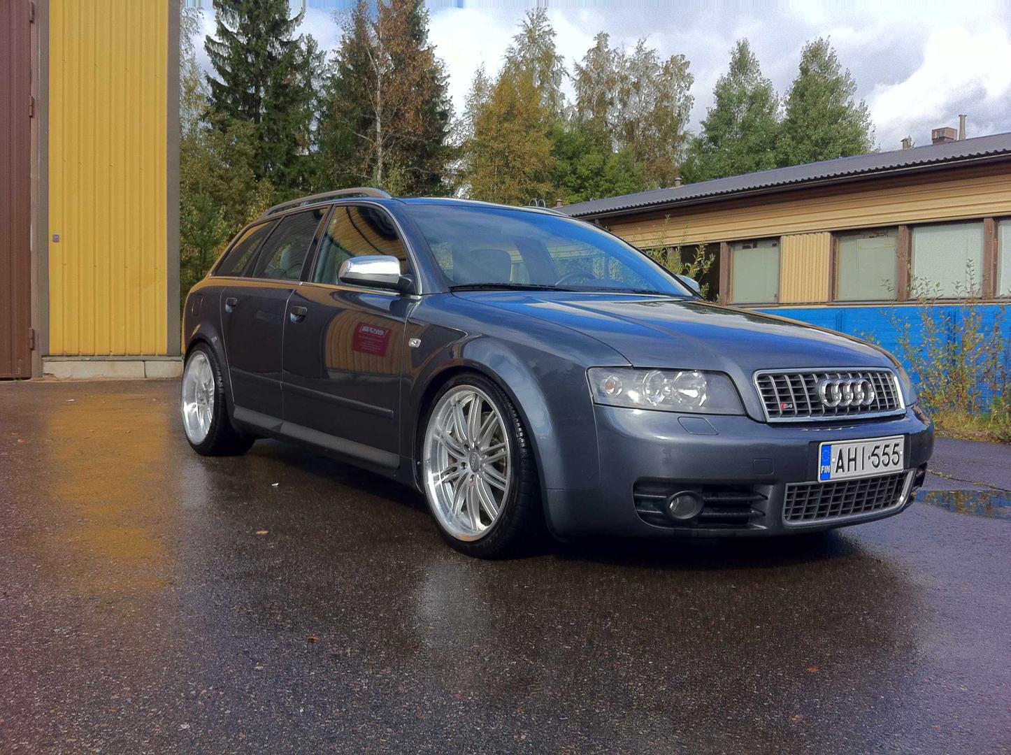

                                                    Itellä oli viime kesänä nämä alla; edessä 8,5" 235/35/19 ET 45 ja 5 mm spaceri. Takana 9,5" 265/30/19, ET 30, 3 mm spaceri. Autossa korkeussäädettävä alusta, jolla mentiin alle ässän oman alustakorkeuden. Auto näytti tältä;
                                                    http://www.audiclub.fi/audifinns/att...5&d=1317128314
                                                    Tästä näkee joten kuten takarenkaa asettumista kaareen:
                                                    http://www.audiclub.fi/audifinns/att...7&d=1317128340
                                                    Koon eroavaisuuden tarkastin täältä:
                                                    http://www.rimsntires.com/specs.jsp
                                                    Takapäästä, kyseisellä vanteella auto aluksi ruuvattiin niin alas kun sen vain takaa sai. Rengas mahtui pyörimään, mutta otti kiinni lokarin äänieristeeseen, joten nostin takapäätä hieman ylös, koska en halunnut luopua äänieristeestä.
                                                    Ens kesäks alle tulee uudet New RS6 vanteet 19" 8,5" ET35 päälle 235/35/19 kumit, alustavasti alla käytettynä toimiva setti, jota tarvittaessa voi säädellä spacereilla. Ainakin perää otettaan nyt alas, kun mahtuu äänieristekkin oleen paikallaan.
                                                    Viimeksi muokannut Calle; 21.3.2012, 23:56.
