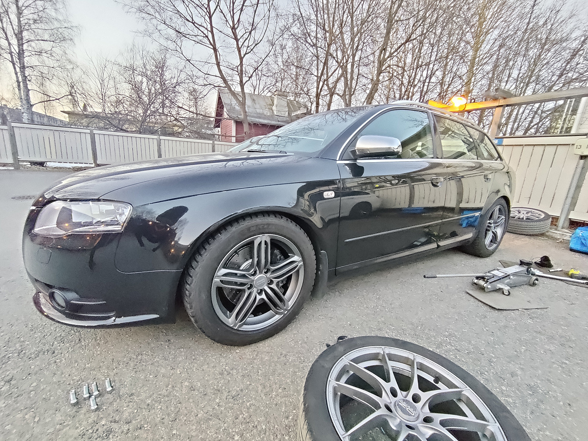

Onkohan enää ajankohtainenkaan, mutta vastaava b7q, h&r -45mm madallus ja rotor repsut 19x8.5 et35. Kumit 245/35. Replicoissa yleensä maltillinen leveys ja et joten passaa useampaan eri vehkeeseen, tähänkin vois vielä nipinnapin mennä max.10mm spacerit jos ihan kaarelle haluaa. Tai sitten vaan ostais ooeeämmät, joissa puolat ja concave olisi paremman näköiset.Alkuperäinen kirjoittaja Karkuutus Näytä viestiB7 quattro avant

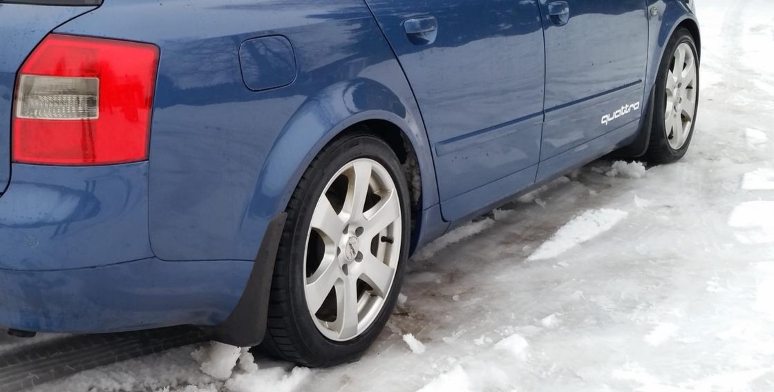

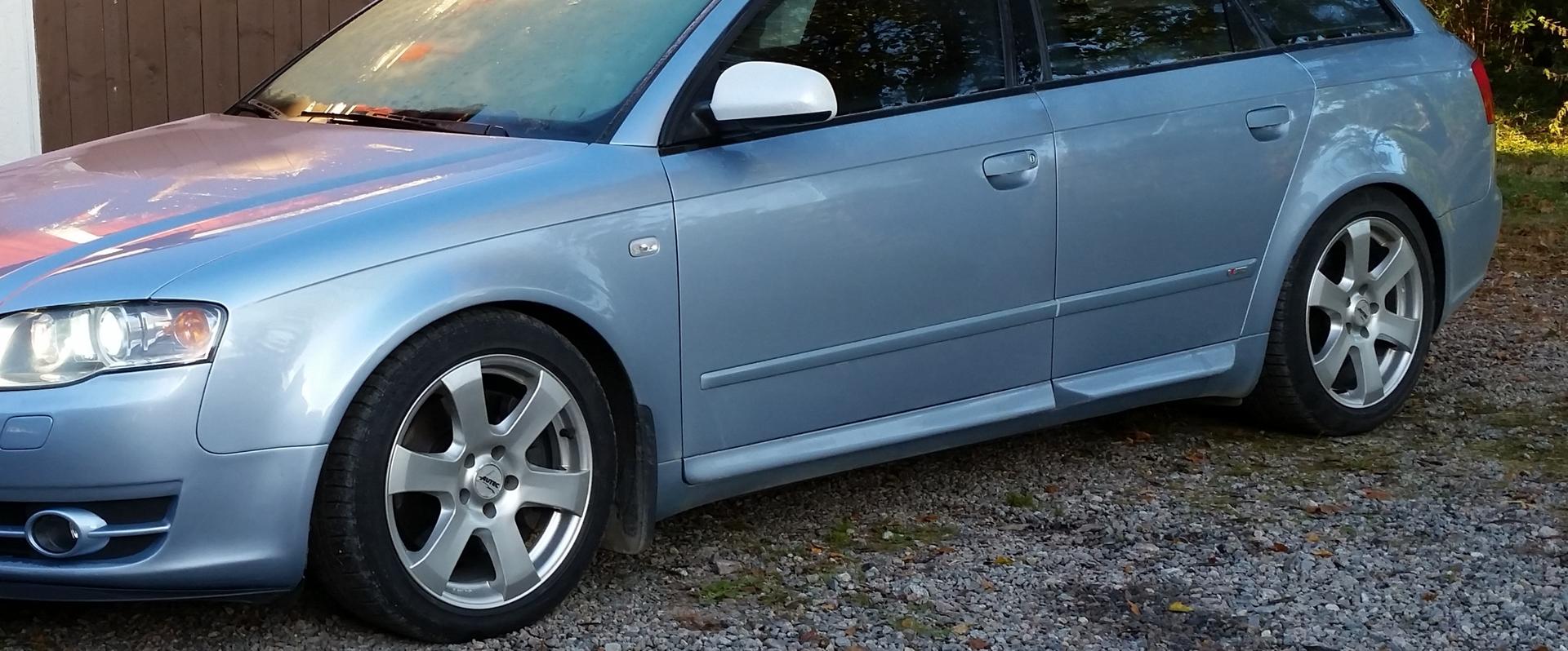

E. Perustelen kantani kuvilla.
Ylemmässä kuvassa maltillisesti madalletussa b6ssa vanteet 17x7.5 et35 ja kitkakumit 215/50.
Alemmassa kuvassa samat alla enemmän madalletussa b7ssa. Kumpaankin laitoin yhdessä vaiheessa 5mm spacerit ja hyvin sopi.
E. Muisti teki tepposet, renkaat olikin 215/50.Viimeksi muokannut vV8m5; 5.4.2021, 17:07.

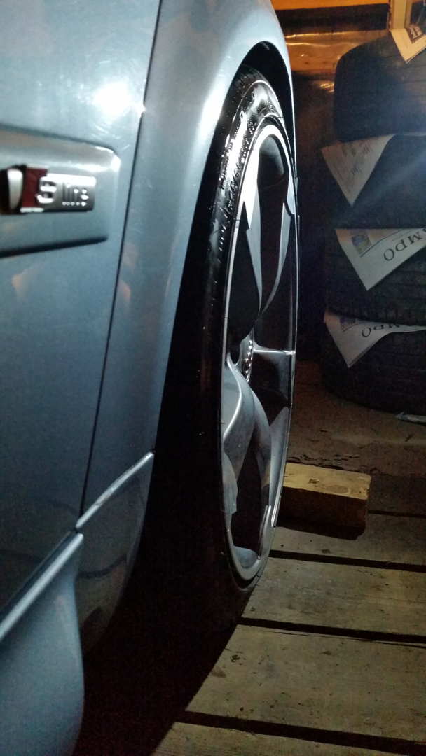

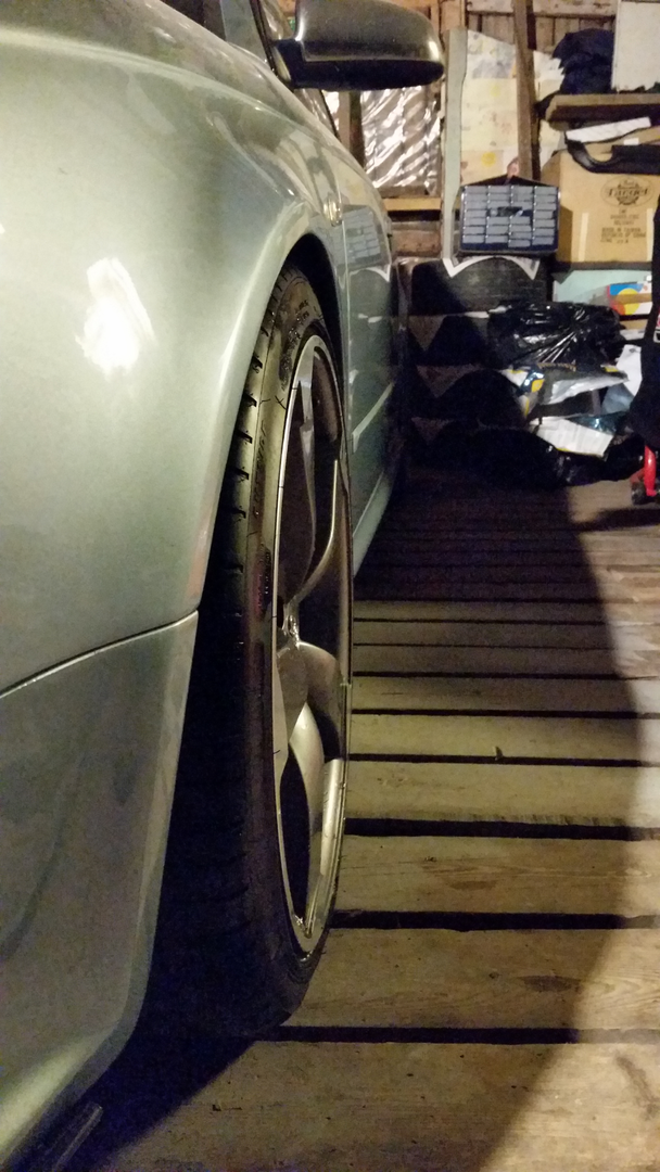

Sama pirssi täälläkin. Eteen ja taakse tulossa 8.5x19 ET35 245/35/19 kumeilla.Alkuperäinen kirjoittaja -oskari Näytä viestiB8 facelift sporttialustalla
19" 8.5" eteen ja taakse 19" 9.5" et35. Minkä kokosia renkaita porukka laitellu? Kiitos
Tuo 9.5 vaatinee ehkä leveempää kumia, emmä tiijjä. No ainakin nii ettei renkaan halkaisija kauheest muutu. Nelikko ei vissii oikeen tykkää jos pyörii eri vauhtia
