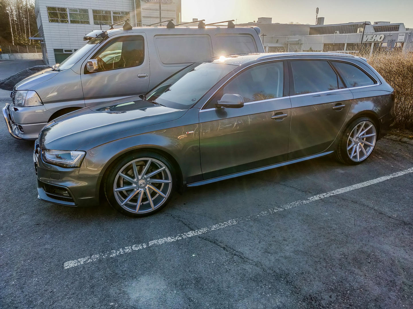

                                              • Laitetaanpa tännekin ihan jos jotakuta kiinnostaa. Laitoin nyt nuo 9,5x19 et35 kiekot alle 245/35 rengastuksella. Melko hyvin istuu kaareen nähen, mutta aika hirvitorniksi tuo jäi talvirenkaisiin verraten, luonnollisesti. Olis vaan malttanut olla tilaamatta ennen alustajumppaa niin parempi olisi tullut. Eli tontimpaan se pitää varmaan iskeä, tai vaihtaa rengastusta.. Alustana sporttitolpat Eipparin prokit-jousilla.
                                                Kuvissa järjestyksessä etukaari ja takakaari.
