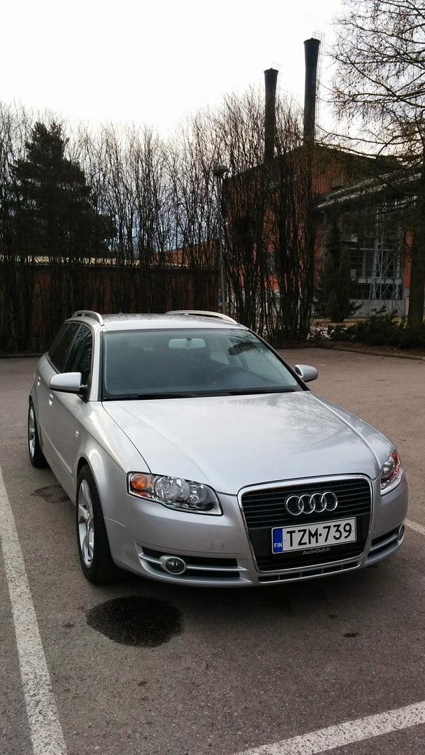

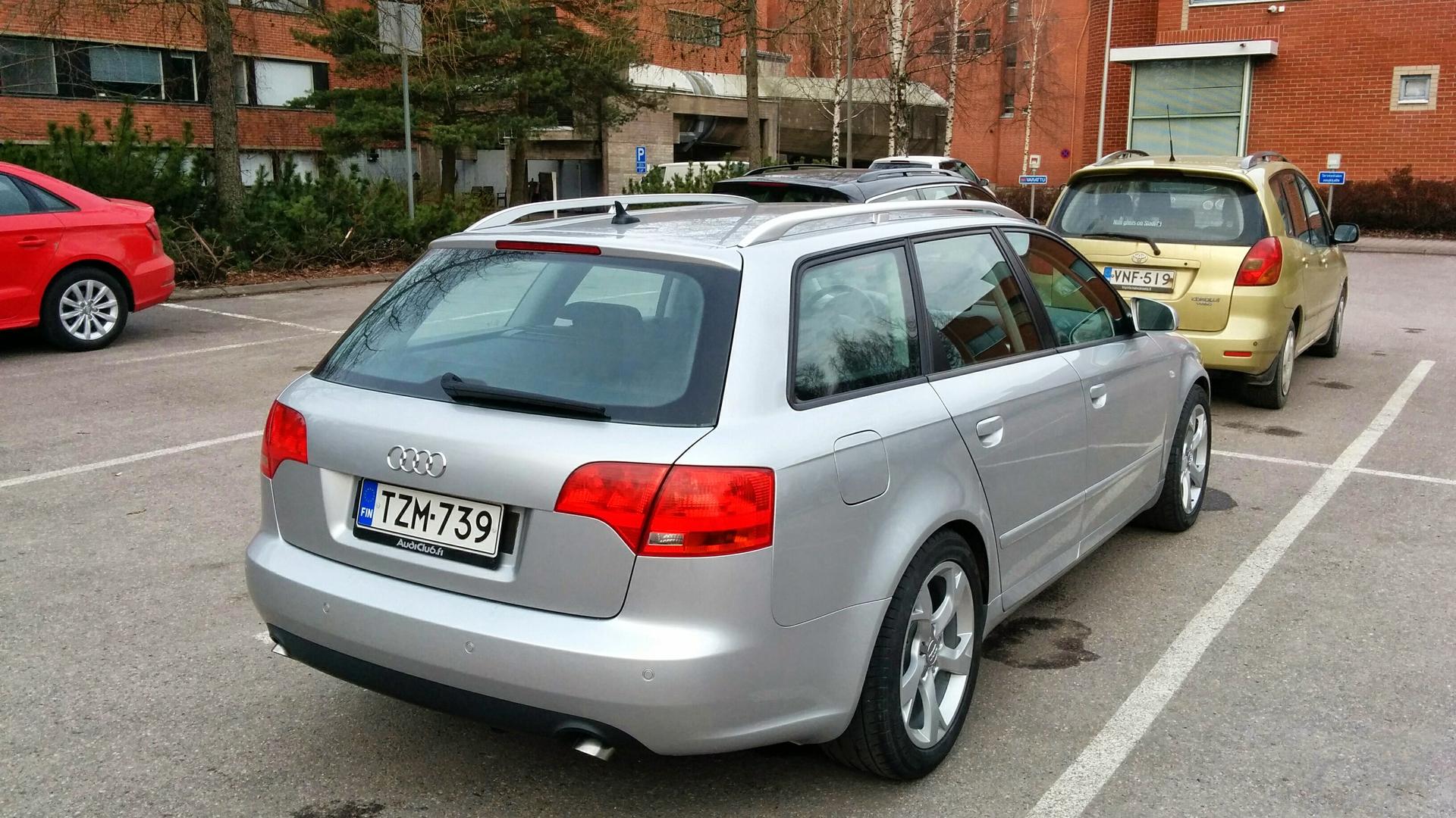

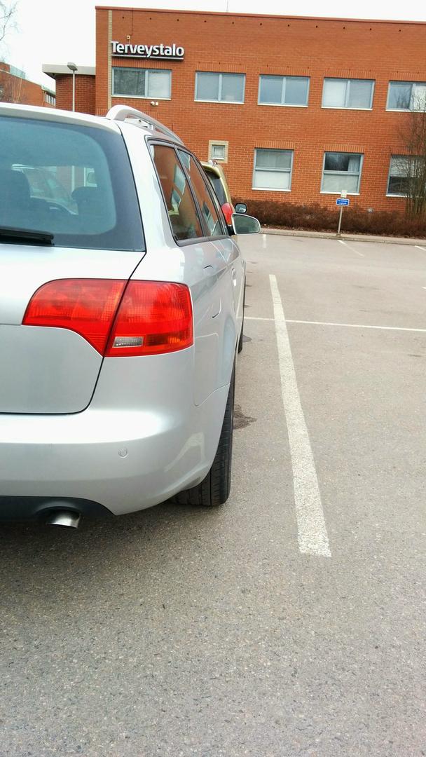

                    • Kysytään viisaammilta mahtaako 8x18 et33 vanteet sopia nätisti etuvetoisen A4 B7 alle jos taakse laittaisi 25mm ja eteen 15mm spacerit. Menee pää pyörrälle mietiskellessä ET lukua ja spacerin vaikutusta siihen.

                      • Jos siis et33een laitat spacerit B7aan, niin taitaa tulla ulos melkoisesti. Mulla oli aikoinaan 8" leveät et33lla B7ssa niin ne oli juuri passelit sellaisenaan. Renkaan leveys oli 235. Taakse ehkä olisi voinut muutaman millin pistää ulospäin max 10mm. Mutta ei missään nimessä 25mm.
                        Noilla luvuilla se olisi takana et8 ja edessä et18.
                          Vaikuttanee jonkun verran auton ajo-ominaisuuksiin, kun eteen ja taakse tulee erilainen raideväli. 20mm tuosta tulee eroa etu- ja taka-akselin välille.
                          • Ei kyllä mene tekemälläkään(ellei laita aivan liian kapeaa kumia). Laita ilman spacereita ni on passeli.
                            • Ajatuksena oli hyödyntää edellisestä autosta ylimääräisiksi jääneitä BBS RS 803 vanteita 18x8 et 33 5x100 jako. Pulttijaon muutos spacerit olisi tuonne väliin tarvinnut saada mahduttaa. Taitaa olla mahdoton tehtävä jos ei edes noi 15mm mahdu. Täytynee laittaa vanteet kiertoon.
                              • Saahan sitä mallailtua laittamalla sen vanteen ja navan väliin 25mm paksun mutterin/prikan ja sitten ruuvaamalla yhden (pidemmän) pultin sen verran kiinni että se pyörä pysyy/roikkuu siinä navassa jotenkuten. Keskitettyä sitä ei tietenkään saa mutta ei tarvitsekaan. Yksi tunkki pitää sitä nurkkaa ilmassa ja toisella tunkilla voi sitten tunkata tukivarresta sitä pakettia kohti kaarta jos epäilyttää sopivuus

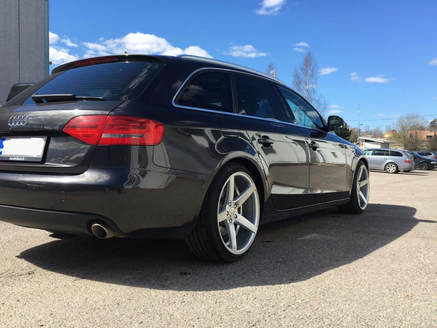

                                          • Kuvassa B8:n alla Eibachin -30mm jouset ja rengassetti 235/35/19. Vanteet 9,5" leveät ET 40 ja hyvin mahtuu.
