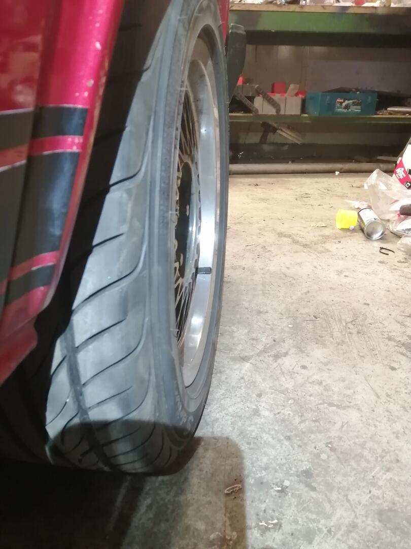

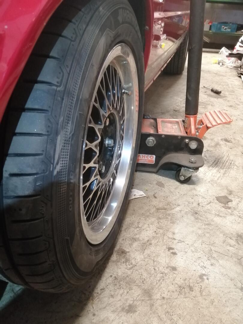

                          Tuolta ainakin näkyy valmistajat joilla on noita AO merkittyjä renkaita. Valmistajien sivuilta löytynee renkaat auton mallin mukaan. Kyllähän rengasvalmistajien välillä renkaiden mitoissa on yllättävänkin isoja heittoja. Onko sillä sitten niin suurta merkitystä. Ehkä noissa eri automerkkien OE renkaissa on hierottu jotain tiettyjä ominaisuuksia autovalmistajan kanssa yhdessä. Tuossa muuten ero Hankookin ja Yokohaman 205/55-15 kokoisista renkaista. Click image for larger version

                          • Kyllähän ensiasennusrenkaissa voi olla vähän eri mitat, erilainen kumiseos ja runko.
                            Tekis mieli väittää että jatkossa ei oo mitään merkitystä jos uusii aina koko sarjan kerralla. Yleensäkään ei oo mitään järkeä sotkea eri renkaita saman auton alle ja tuossa pätee sama. Jos sinne ees saman valmistajan renkaat laittaa jotka uutena autotehdas valinnut niin ei varmasti mene paljon pieleen.
                            • jtlaine2 esim. 1001renkaat myy erimerkkisiä renkaita AO-merkinnällä, jopa budgettirenkaat niin kuin Falken tai nexen.
                              • Se AO -merkintä ei vain kerro mihin malliin/malleihin kyseinen rengas on suunniteltu ja optimoitu. Ei oikein jaksa uskoa, että AO merkitty rengas on aina kaikkiin Audi-malleihin "vakiorengasta" parempi vaihtoehto :)
                                • On isoja eroja eri valmistajien välillä. Vasemmalla 205 50 Linglong, ja oikealla 225 45 Nexen.
