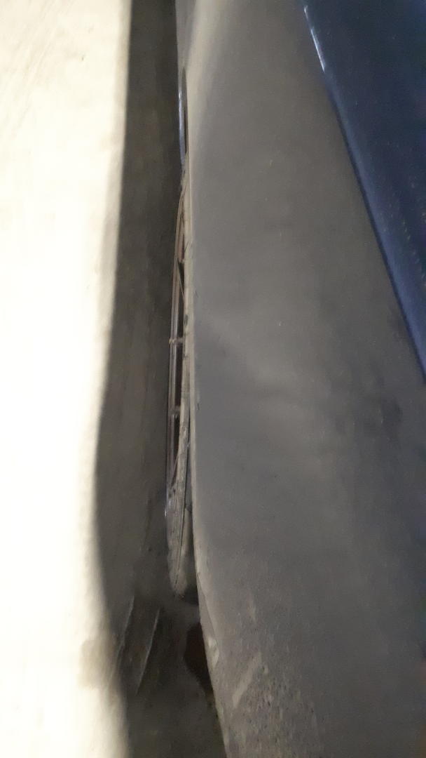

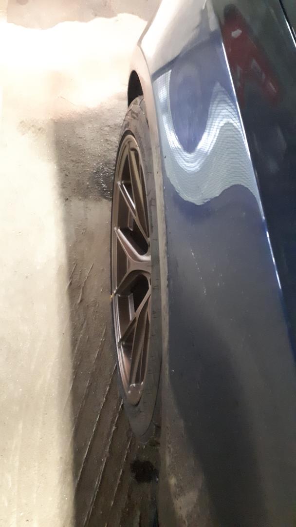

Pitäisi päivittää kesävanteet Audi A4 Avant -07 (B7).. Vakiot 16" ET 42 7" leveät. Kaipa alle mahtuu 17" 8 " leveät ET 35 ilman että tulee kaarista ulos? Katsoin vannelaskurilla ettei ongelmaa ole iskaritolppaan raapimisella, pitäisi mennä vain 6 mm lähemmäksi.
Mutta tulee ulommaksi 20 mm, näyttää nyt jo edestä olevan aika kaarella 215/55-16 talvirenkailla. Suunnittelin mennä mukavuus edellä, gummeiksi 225/50-17, korjaa samalla hieman mittarivirhettä. Mutta kertokaas mahtuuko, vai näyttääkö edestä olevan liian ulkona? Tämä siis vakioalustainen S-line, jossa wheelcappia on reilusti.
Vastaavassa madalletussa alla A5:n 17x7.5 et28 vanteet 235/45 nastakumeilla ja istuu erittäin hyvin.
