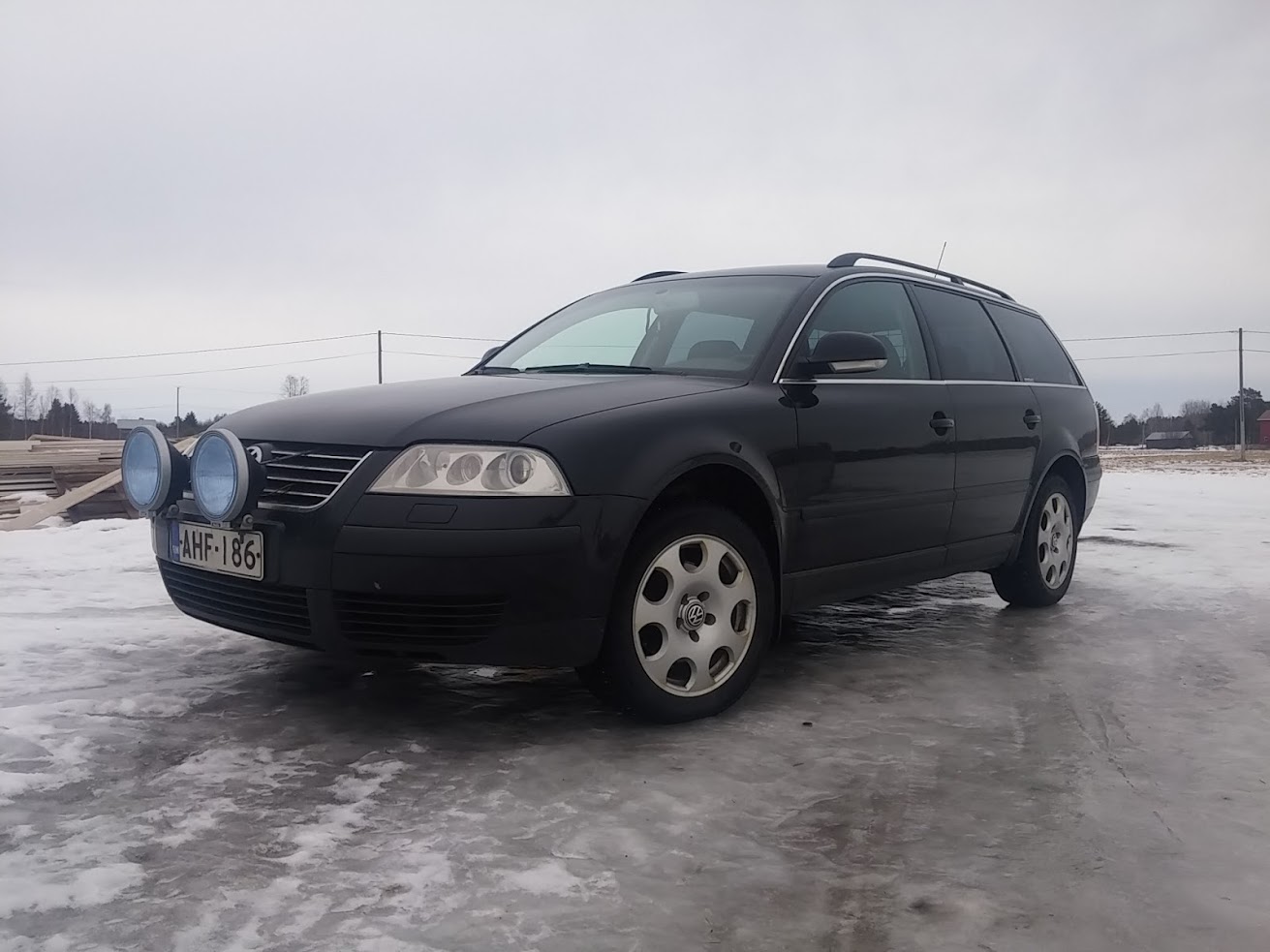

Slamitilla on korotuspaloja myynnissä 3bg 4-motion passattiin.
B6 alusta hyvin pitkälle sama.
http://www.slamit.net/category/840/muut-alustan-osat
Kuvassa Ex-passatti, missä oli korotuspalat ihan tehtaan jäljiltä.
Kiitoksia vinkeistä ja kommenteista. Taitaa olla järkevin tosiaankin laittaa jäykemmät jouset ja nuo korotuspalat alle. Edellä mainitut korotuspalat tulee jousen alle, niin kahtelin autoa purkaessa että siihen etuiskarin tolpan ja korin väliin vois vielä jonkin korotuksen laittaa, jossain törmäsinkin valmiiseen ratkaisuun, mutta en nyt enää löytänyt linkkiä siihen.
