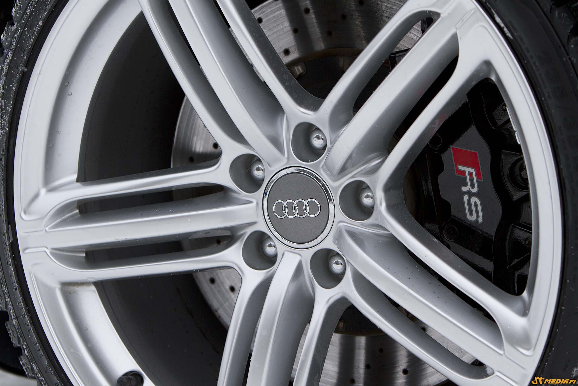

                                    19-20" IMO sit kun kynnet yltää. Esim OEM RS6 9,5x20" ET 36.

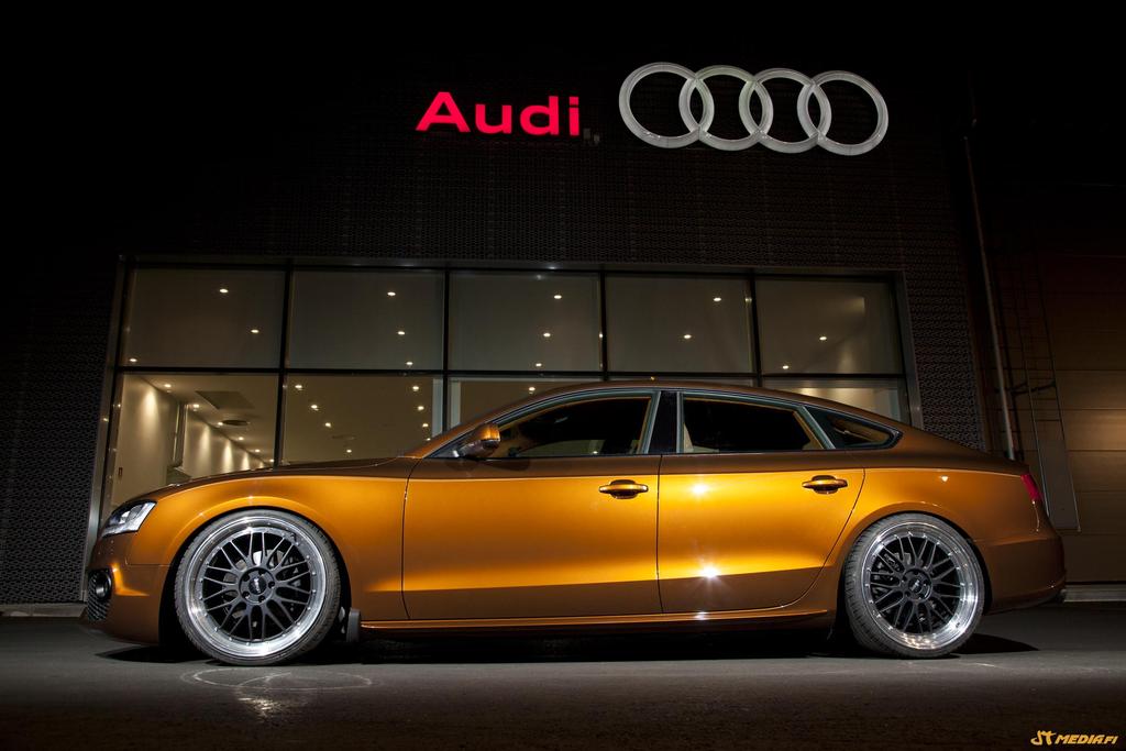

                                    Kävin ottamassa eilen pari kuvaa kaverin tuoreesta A5 SBstä Audin omilla 20" vanteilla, toimii. Alla Vredsteinin 245/30-20" kitkat.
                                    Tästä jokunen kuva kaverin sportbackista 9,5x20" ja 10,5x20" vanteilla. 255/30-20 edessä ja 305/25-20 kumit takana.
                                    Liitteenä pari kuvaa A5 sportbackista 9,5x20 ja 10,5x20" BBS LMillä.
                                    Näiden kuvien valossa, en alle 19" vannetta lähtisi harkitsemaan A5sen suuriin pyörän aukkoihin.
