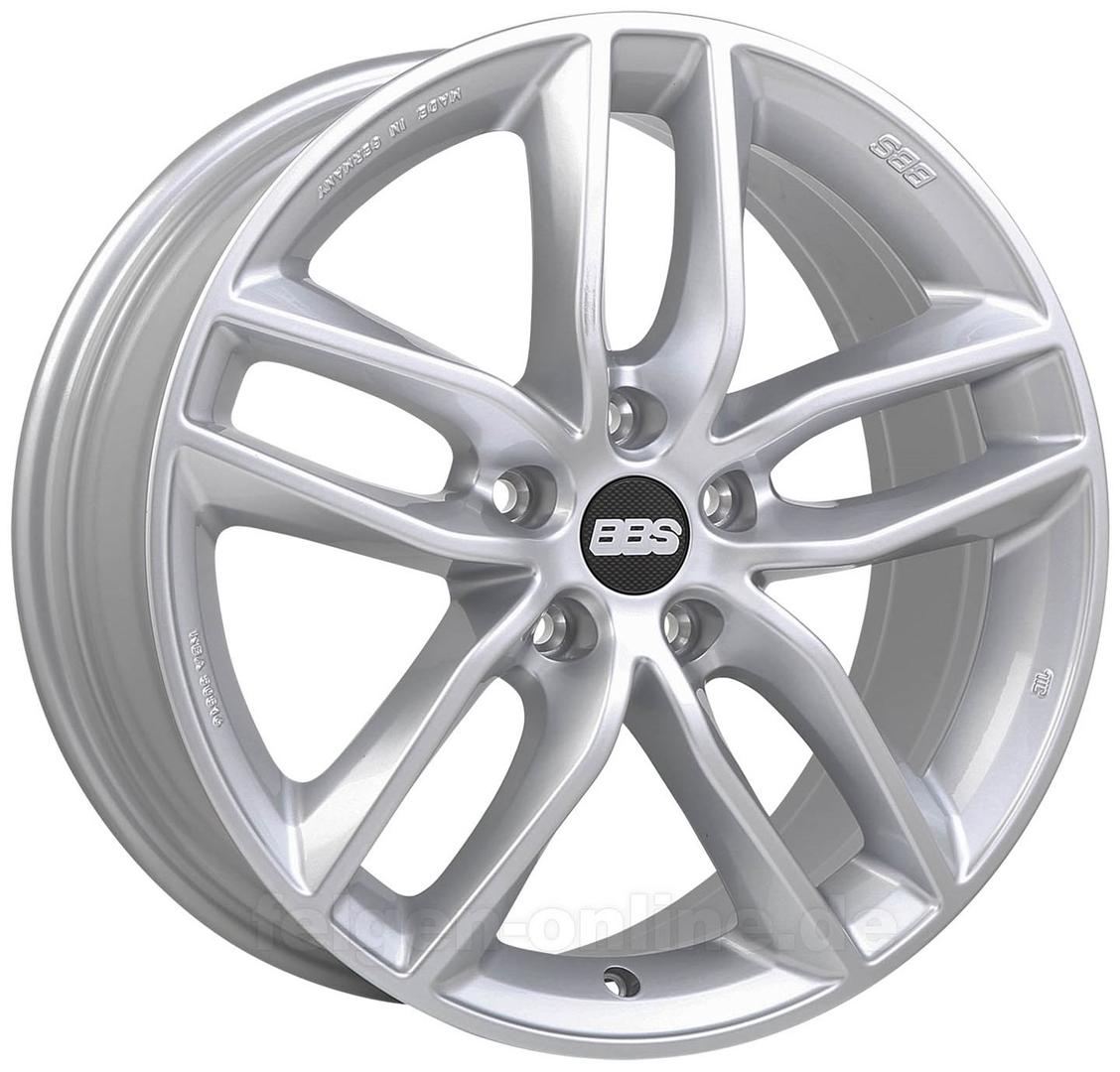

                                              Tilalle tilattiin BBS SX:t 8,5x19 ET46 hopeisena. Olisin ottanut mielelläni pienemmällä ET:llä(40-42), mutta en jouda nyt vartoomaan kuukautta.

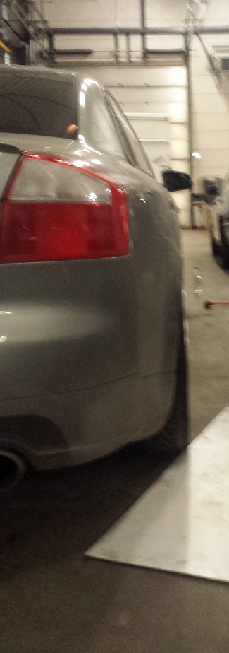

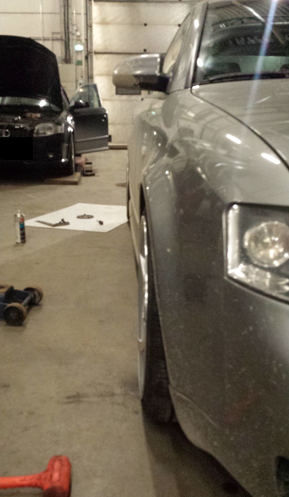

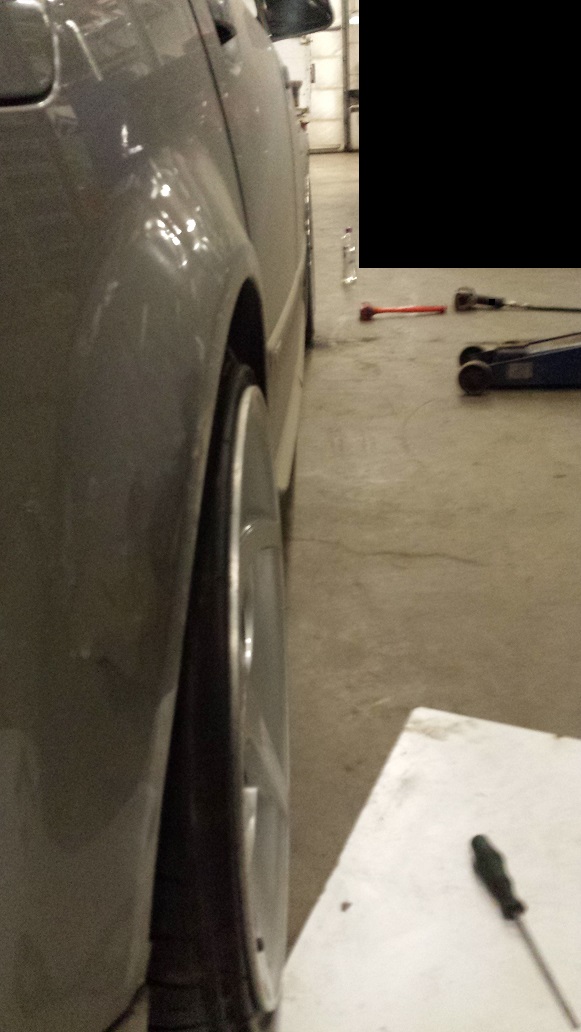

                                                      Eeli mulla oli A4 b6 sedanissa 18x8.5" ET35 ja 18x9.5" ET40, renkaina edessä 215/35 ja takana 225/35 ja madallusta oli juuri sen 20-40mm. Mahtuivat ongelmitta ja taakse olisi voinut laittaa 5-8mm spacerinkin. Tuossa on pari kuvaa miltä näytti edestä ja takaa kuvattuna (kuvat on surkeita laadultaan). Kaareen mahtu renkaan ja kaaren väliin nyrkki eli renkaat ois voinu olla isommat tai madallusta enemmän :D.
