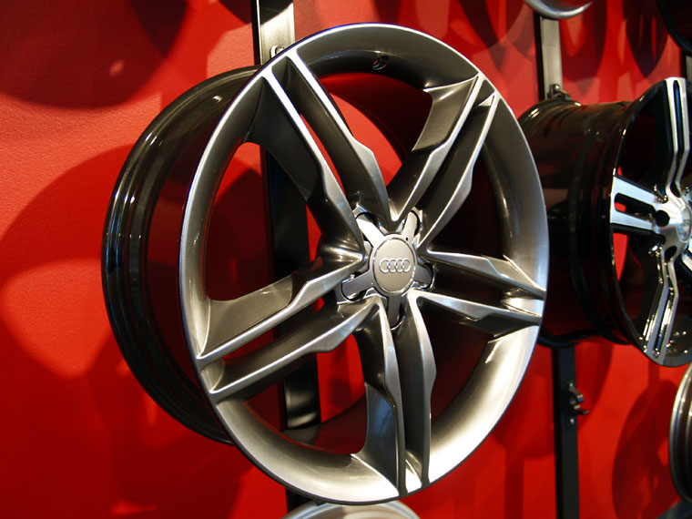

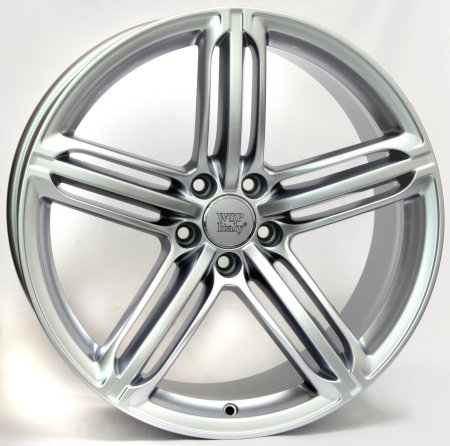

                                                              Onko kukaan kerennyt ostaan uuden S5:sen replica vanteita? Tai onko kukaan nähnyt niitä muussa autossa kuin S5sessa?
                                                              Eli siis nämä:
                                                              Tai sitten RS6:sen replicoita. Noita vähän oon miettiny A3seen.
