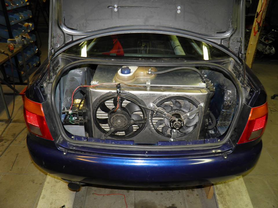

          Eileen painettiin autotallissa taas kovasti ja aikaiseksi sain ihan kivasti! Akkua siirtäessä takakonttiin avasin kaljan, että saisi vielä tämän toimenpiteen tehtyä loppuun tälle päivää. Menihän niitä siinä sitte hieman enempiki. Piti mielen virkeenä ja rupes tuntumaa, että tämähän rupiaa olemaan hyvällä mallilla :D Otan sitte kunnon kuvia, ku tulee "lopullisesti" valmista. Takasi tallihi taas ----->
          • Halvin ja helpoin tapa taitaa olla väännön "lisäämiseen" lyhyempi perävälitys? :D Jos konetta alat virittämään, niin toinen pata pöydälle, niin voi haalia palikkaa vähän pidemmällä aikavälillä. Auto pysyy ajossa ja mielenkiinto kohdillaan. Monessa paikkaa voi konetta kasatessakin säästää, kun tekee itse. esim Ms3exrta ecu maksaa murto-osan yleisimmistä. Ja kun lukasee manuaalit läpi niin sillä tekee samat perustarpeet kun muillakin, jopa enemmän. Vähän kun miettii, laskeskelee ja ottaa selvää niin voi säästää yhtäkkiä monta sataa jossain paikassa. Esim omaan ratapäivä golfiin meni kanteen kaksi pakonokkaa, jotka on ns saastemoottoreista purettuja "turhia" osia. Hops nokkavelho hioi niistä toimivat. Samallaiset maksaisi varmasti 3kertaa enemmän jonain yberperformansepartseina.

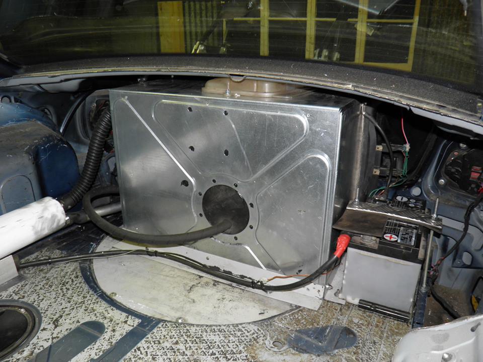

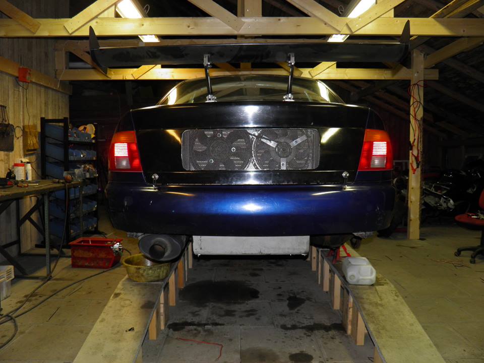

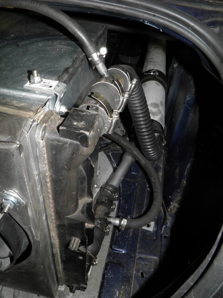

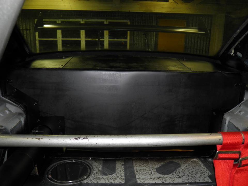

            • Tällälailla asettui minulla syyläri takakonttiin. Ilmanoton ritilän eteen oon vielä miettinyt suodatinkangasta. Järjestelmä tuli nyt sitten 2 paisuntasäiliöllä kaverin painostamana. Jäähdytysnesteen tilavuus ei ole ihan tarkka, koska itse kaadoin sinne 12 litraa, mutta paljonko lohkoihin jää kun alavesiletkun tyhjää. Eiköhän joku 13 - 14 litraa ole todellinen tilavuus. Painossa en säästellyt takapäässä yhtään ja täten valitsin tosi ronskia materiaalia sinne. En varmasti kauhiasti valehtele kun akun, syylärin kotelon ja ohjaamon ja takakontin välisen sulkulevyn ynnää yhteen kaikkineen hilppeineen niin takonttii tuli 50kg lisää painoa. Vielä kun vetää tankin täyteen 60l niin painojakauma voi olla jo inhimillinen.

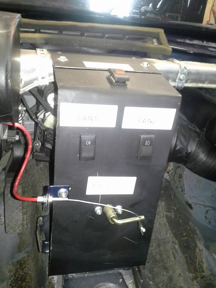

              Kevensin myös lämppärinpuhallinkoteloa sen verran, että orggis lähti pois ja tilalle tuli alumiini haitariputkia jonnekka väliin asentui tietokoneen 10w puhallin joka puhaltaa tuulilasille ainoastaan. Myös kojelaudasta lähtiä siivua irti ja jäi vain pelkkä mittaristo osio paikoilleen.

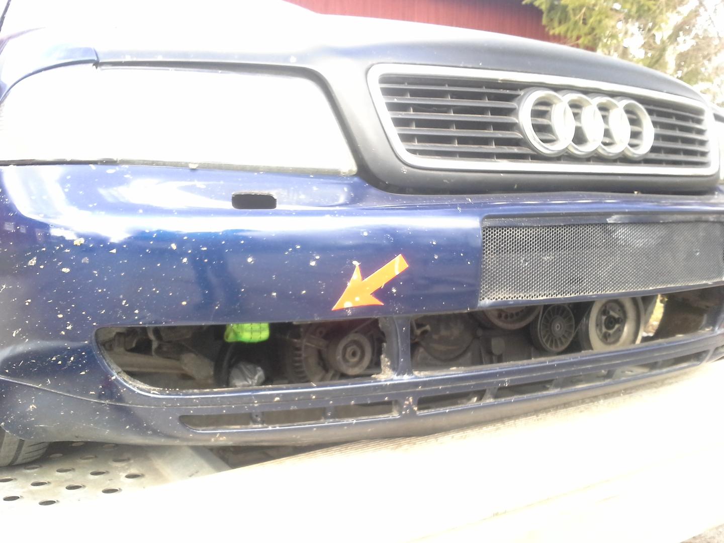

              Laitin vielä eteen suojaksi modatun puskurin palkin, että jos nyt sattuu osumaan jonnekkin niin ei olisi ensimmäisenä kampiakselin hihnapyörä ottamas osumaa.

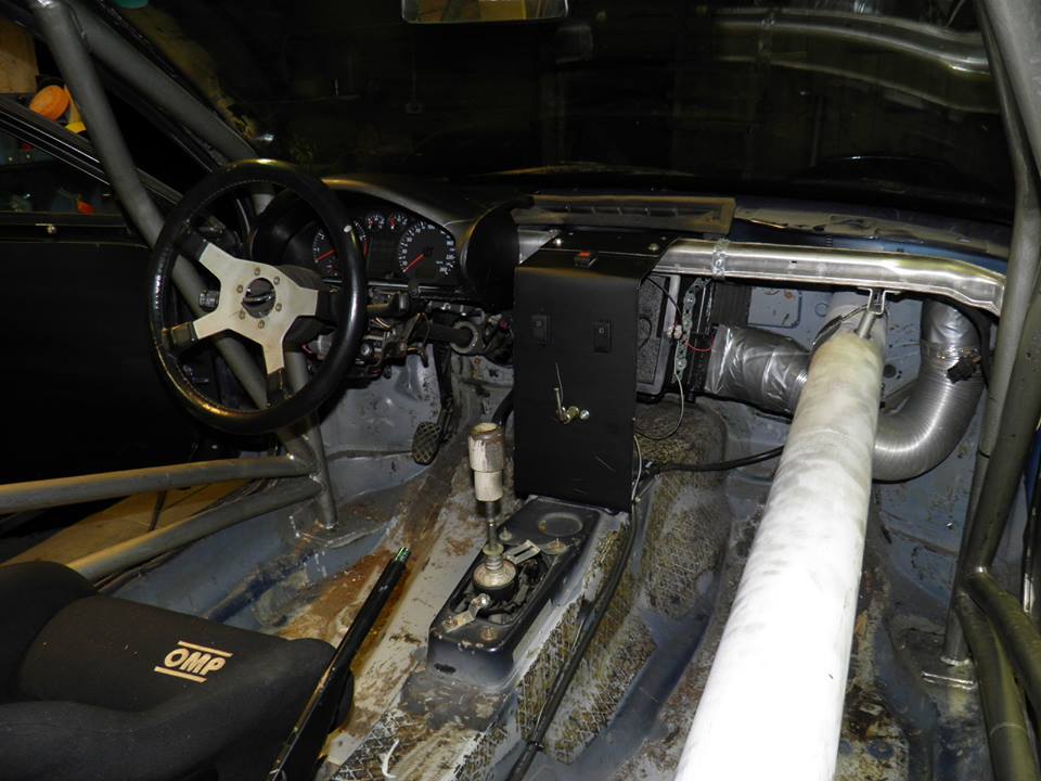

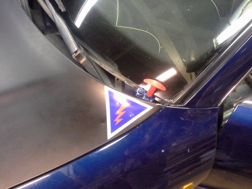

              Tällä hetkellä puuhastelen sähköjen kans, että saa päävirtakytkimestä kaikki auton sähköt pois päältä. Myös jarruvaloja pitää asennella ja hinauskoukkuja ja ehkä jotakin muuta pikkuista. Ostolistalle kärkipäähän on asettunut nyt rengaskone, koska se on osottautunut nyt pakolliseksi. Olen katsellut motonetistä tätä; http://www.motonet.fi/fi/tuote/80770...-automtornilla

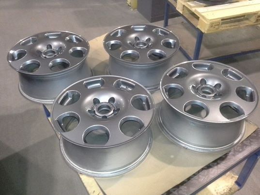

              • Tuli fiksattua viime kesän vaurioita hieman ja maalasin apukuskin lokasuojan ja etuoven takaisin korin väriseksi. Myös 4 ja puoli sarjaa 16" vanteitani löysi kaikki saman värin päällensä.
                Rengaskonekin tupsahti motonetistä taloon ja sai heti rutkasti hommia. Olen ollut tyytyväinen siihen.
                Sähköt on nyt hiottu loppuun ja kaikki on sähköt katkee nyt päävirtakatkaisijasta sisä sekä ulkopuolelta.

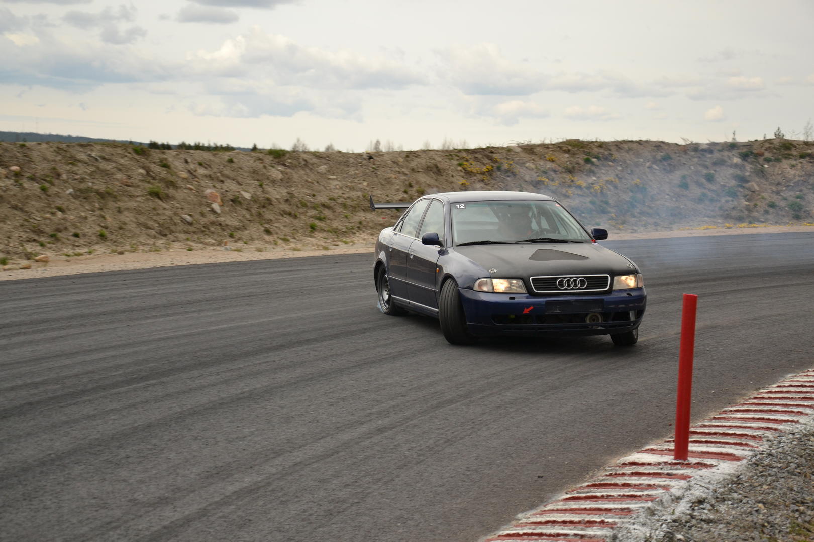

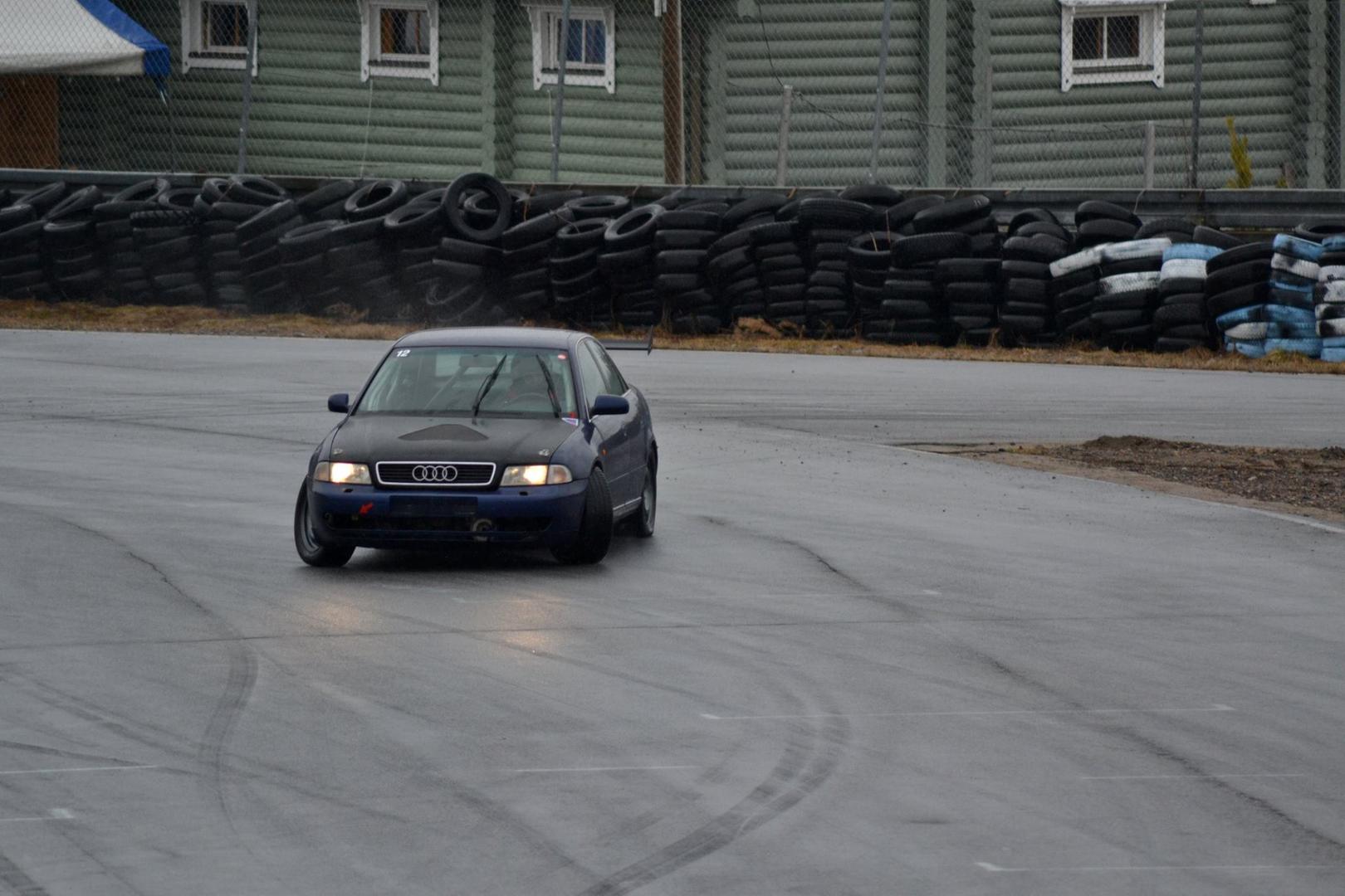

                                                          • Tänään käytiin kemoras vesisatees ja kannattihan se. Saatiin vikaa ajettua autosta ulos. 2 kertaa jäähdysletkun klemmari petti. Lämmöt muutenki seilas herkästi tosi korkealla. Syylärien flektien katkaisin suli, koska olin kytkeny jotenki väärin releen ja johdot kävi tosi kuumana. Onneks saatiin korjattua asia jotenki sillä tavalla, että otettiin huonompi flekti pois käytöstä ja ajettiin vain yhdellä.
                                                            Auto käyttäyty muuten tosi kivasti, "VOIMAA" tuntu olevan ku oli liukasta :D 3 vaihteellaki rajoottajalle tosta noin vaan. Silti olin tosi varovainen koko päivän, kun olihan kyseessä tämän kauden ensimmäiset ajot.

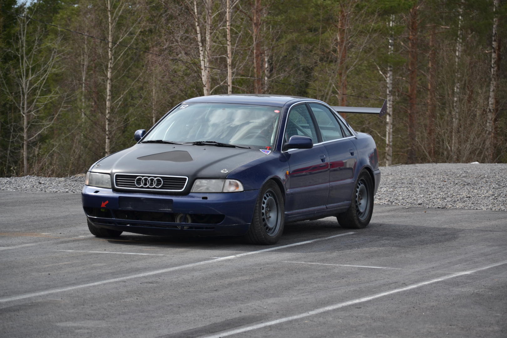

                                                            Eka kuva on siitä, kun mun auto on läpäissyt katsastuksen :D. Katto, että onko akku kiinni, toimiiko jarruvalot ja ettei moottori vuoda öljyä :)
                                                            Täältä voi käydä katsomassa pienen pätkän videota tään päivän menosta. Tympeetä se on sadekelillä ajella. https://www.facebook.com/StalkerRaci...type=2&theater

                                                            • Eileen tuli käytyä vetämäs ensimmäiset vedot tälle kautta kuivalla piellä ja täytyy sanoa, että auto toimii nyt tosi kivasti. Jäähdytys pelas sen verran hyvin, että ei tarttenu olla siitä sen pahemmin huolissaan enään. Tosi mukavaa, kun pysyy nykyään penkissäkin paikoillaan. Kytkintäkin tohdiin antaa nyt ja vahvistu sellainen pieni luottamus, että se kestää sen :-)
                                                              Sen verran vikaa löyty, että hytti rupes täyttymään nyt savusta. Taitaapa olla vaan ton driftingin ominaisuus :D. Jotkut käyttävät imuria, että saavat savun pois hytistä :P Koitan vielä tiivistää peräkontin turvaseinän silikoonilla saumoista jos auttaisi edes vähän asiaa.
                                                              5 paria renkaita tuli tuhottua ja jokaisella parilla koitin ottaa lähtöä. Todella heräkässä tuan sutimisen kanssa. Varmaan paremman pidon omaavat renkaat voisi vaikuttaa asiaan. Ei oikee lähde niinku ohjus viivasta. Koitin johku noranzan talvikumiihin laittaa 1.4bar painetta ja otin niillä lähdönkin. Ne tuntu pitävän, harmi kun ei tullut vaan videolle sitä lähtöä. Se ei sutinut niin paljoa lähdössä. Driftaaminen niillä oli tosi hankalaa, tehot loppu kesken.
