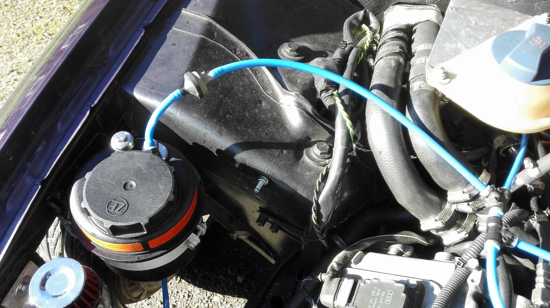

Tänään hain uuden fiat bravon 1.2 litrasen kampiakselin asennontunnistimen ja vaihdoin sen. Noh, vika ei korjaantunut. Sitte vähä chattaaltii mehtälän kans ja se tuumas sitte, että nykäsee map anturin piuhan irti ja koittaa. No sehä lähti käyntiin. Map anturi oli täynnä vettä. Siinä meni sitte hetki sitä kuivatelles, nyt se tuntus olevan kuiva ja käy suhteellise nätisti. Lisäsin nyt sitten vielä säiliön paineletkuun myös takaiskuventtiilin, että ei vaan käy niin, että imasee muuallekkin kiertoon sitä vettä :-)
Stalker Racing Team
Vieras
Onko map anturi jotenki huonossa paikassa tms. Ei pitäis kyllä vettä herkästi moittia. Saako siirrettyä?
Ihan hyvässä paikkaa on. Veden päästäkseen sinne joutuu mennä kohtisuoraan ylähän päin paineella. Kun täytin säiliön ekan kerran niin pistin sen ihan piripintaan. Varmaan jo silloin hotaisi sinne alipaineletkuihin vettä ja paine on sen sinne pukkinut sitte syvemmälle ihan map anturille asti. Jos sama toistuu vielä uudelleen niin pitäis tehdä imusarjaan oma lähtö tälle vesiruutalle niin ei pääse moista ongelmaa esiintymään.

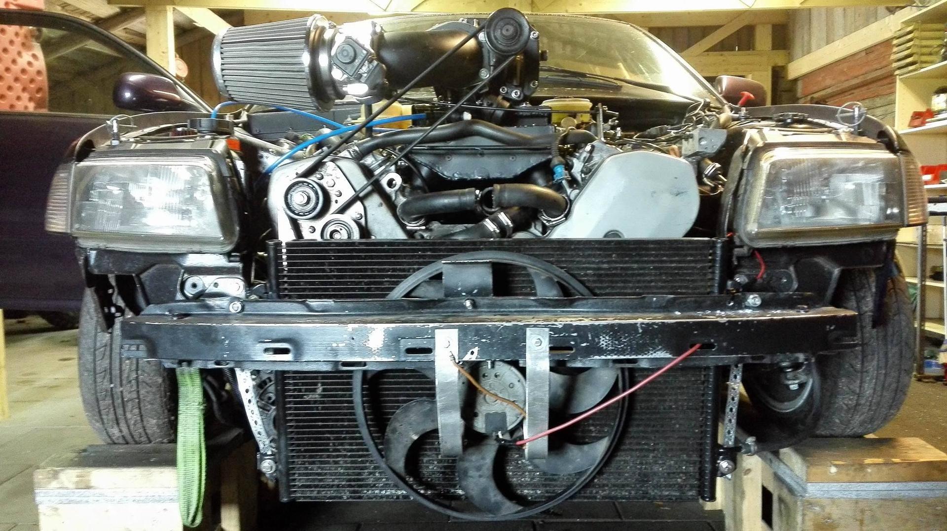

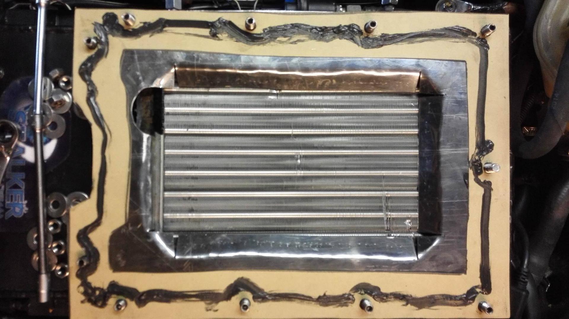

Ahtoilman jäähdytykseen otan vähän kantaa. Että esim täältä voi vähän kurkkia kennokokoja ja niiden suhteita toisiinsa. Meillä max 140heppaseen tdi koneeseen tulossa jäähyksi tämä + joku fiiatin syyläri. On varaa, mutta on todettu siihen käyttöön jo useasti mainoksi setiksi. (mahdotonta tehdä ilmasta ilmaan)
En tiedä sitten paljonko tuo ratin vaihto vaikutti taas negatiivisempaan suuntaan, mutta kivempi tosta on pitää kiinni verraten noihin halpoihin ralliratteihin + näyttääki hyvältä ;-). Pitääpä ajella auto takasin talliin rampeille ja keskittyä taas paranteluihin. Ventsia drifting olis 27.8.2016. Ilmottauduin jo listoille, mutta saako sitä kilpailukuntoon ennen sitä, saa nähdä. Jos nyt pitäisi ajaa kisaa joutuisin keskeyttää lämpö ongelmien takia. Epua drifting on tälle vuotta peruttu, eivät löytäneet tarpeeksi hyvää sijaintia uudelle radalle niin eivät lähteneet sitten pistämään karkeloita ollenkaan pystyyn.
^^BeBe; Kiitti vinkeistä! Noista on hyvä ottaa hieman mallia. Otinki jo A8 D2:sen ilmastoinninkennon käsittelyyn ja katsoin myös tuota a4 b5:sen omaa syyläriä josko sen vaan laittais takasin keulalle koteloineen ja flekteineen imulämpöjä varten. Pitää ottaa ahdinki pois imusarjasta ja katsoa saisiko sinne isompaa ja tiiviimpää kennoa jotenkin soviteltua.

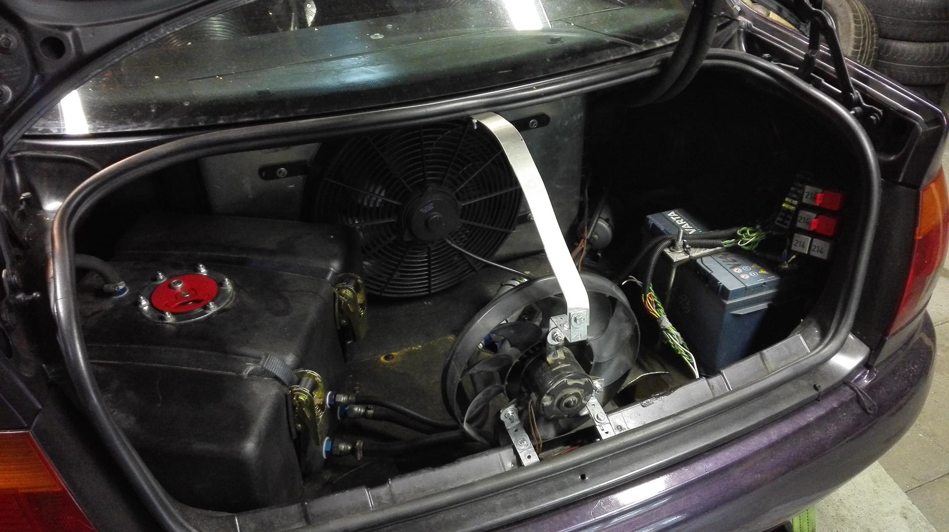

Moottorinlämmötki olis kiva saada alas.. Mulla on tällä hetkellä tälläinen järjestelmä sielä. A8 D2 Syyläri. Suhteellisen tiivis kotelo, Vesiputket 32mm vesiletkua. Motonet 40cm imevä flekti (isoin mitä saa), joku audin flekti imemäs vain peräkontista kuumaa ilmaa pois ja kotelon sisällä on vielä imemäs A8 D2:sen sähköinen todella tehokas flekti. Siitä en toki tiedä onko siitä mitää hyötyä sielä. Ei oikeen tunnu toimivan kotelon sisällä hyvin.. Koitin radallakin ottaa vaan pois käytöstä, mutta ei siinä oikeen mitään vaikutuseroa huomannut. En tiedä olisko se vaan yks 5 - 10l säiliö lisää ja vesiruutat syylärille. Aina vedon jälkeen nappi pohjaan hetkeksi.
En nyt nopealla lukemisella löytäny oliks sulla joku sähkövesipumppu siirtämässä vettä.

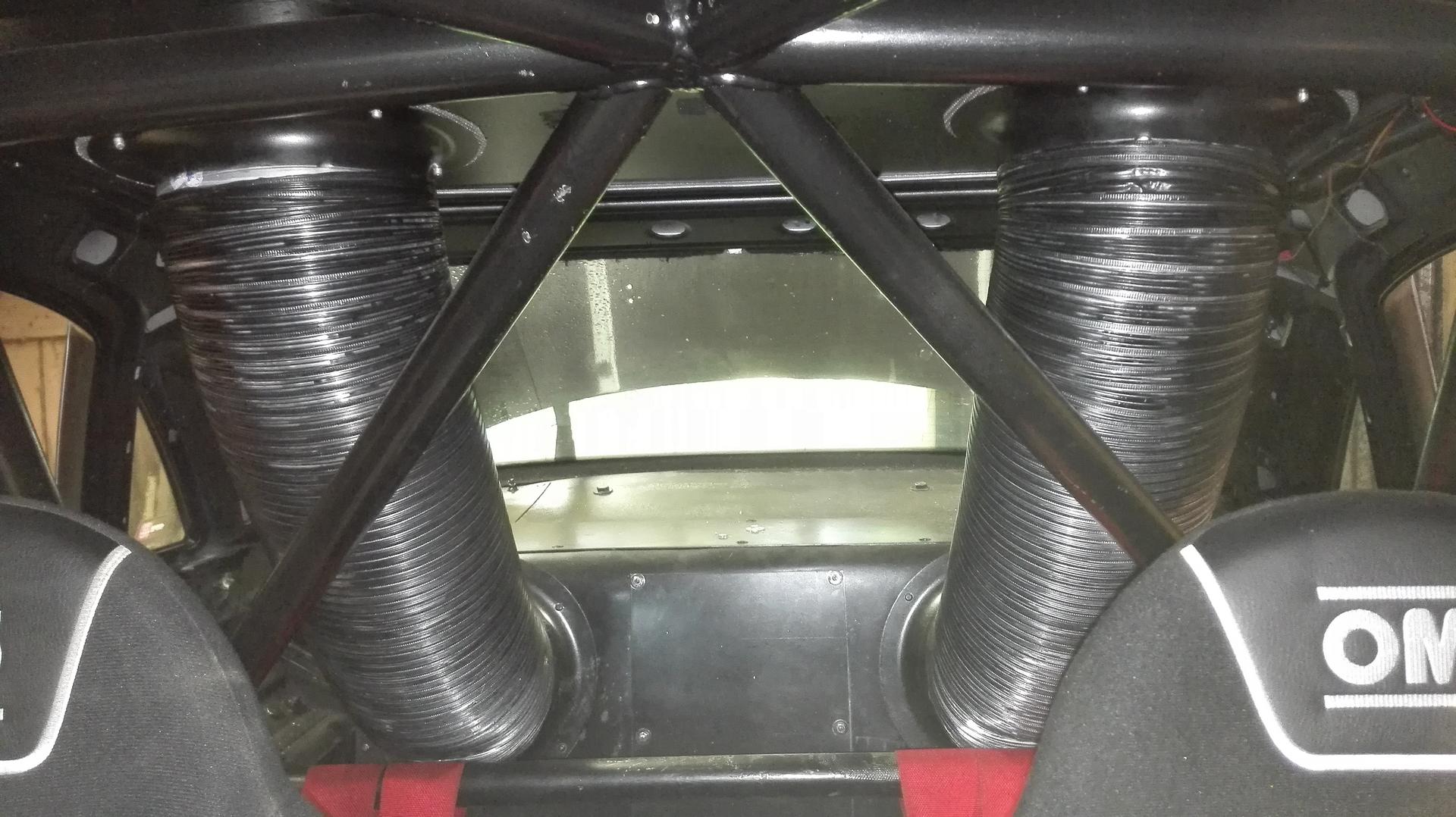

Muutamissa rallicrossiautoissa on riittäny todella pieni ilmanotto takakontissa olevalle syylärille, kunhan kenno on laadukas ja isot flektit. Ongelmia niissä on ollu just sen takia kun aerodynamiikkaa on muokattu epäedulliseen suuntaan ilmanpoiston kanssa, tai sitten sähkövesipumppu on painanu vettä 100% dutyllä syylärin läpi eikä vesi oo kerenny luovuttaa lämpöä kennoon.
Vesipumpun duty kun on pudotettu 60% huiteille, niin jäähdytys on parantunu huomattavasti.
Toki skuupit auttaa kylmän ilman määrän kanssa, mutta jos esimerkiksi vesi menee liian kovaa syylärin läpi niin se ei ihmeitä tee jäähdytyksen kannalta.
Se että jos poiston kohdalla on jonkunsortin ilmalukko, siihen skuupit jeesaa koska se yrittää kumota sitä ilmalukkoa tehden painetta sitä vasten. Toki edellyttäen että kotelo on tosiaan tiivis.
Se olis helppo testata vaikka alkuun poistamalla takasiipi tai asentamalla se, riippuen nykyisestä tilanteesta.

Skuupit vois vähä auttaa. Mutta niitä ei kannata aivan eteen päin tehä kun viistossa mennään.. putken takareunasta puoleen väliin putken aukkoa ja sivuilta vähä levenevä. Nyt voi käydä niinki hassusti että putkien suulle muodostuu ajossa alipaine kun mennää kylkimyyryä..
Mutta tosiaan ilman poistuminen perästä ois oleellista. Aukko pitäis olla paikassa johon muodostuu imua. Taaksepäin toisinsanoen. Esim. Kilven paikalta peräluukun "kanteen" asti ja siihe luukun takanurkkaan voi lisätä vielä lippaa/spoileria imun muodostamiseks.
Aukko pitäis olla myös iso.

Onko jossain kuvaa ilmanpoistoaukosta kokonaisuudessaan?
E: löytyhän se noista driftikuvista.
Osittainen ongelman aiheuttaja voi olla ettei ilma poistu kunnolla.
No eiks se ilman poistuminen olisi helppo testata jos ajaa testi rundia takakontti kokonaan auki tai ilman kantta?
Vieras
Mutuilen ettei noista reijistä mene ilmaa tarpeeksi sisään. Scoopit ne vaatii.
Ja toisaalta, oliko tässä miten kontin ilmanpoisto hoidettu? Kai siellä on muutakin kuin vakio poistot vasemmalla ja oikealla?
Edit. Jaa olihan siinä tuo kilvenreikä auki. No sehän on yleensä sellainen alue, että vakioautossa imee ilmaa sisään. Vaatii siis siiven joka tekee alueelle imun. Kuten Hammu jo aiemmin mainitsi.
Moottorin lämpö ongelmista päästiin eroon kukkaruukun pohjallisilla, takasiivellä, takatunnelilla kontin takaseinään ja a8:sin syylärille olevalla vesiruutalla. Myös Autotunen orkkis vedenlämpöanturi avitti asiaa, kun näki tismalleen mitä veden lämmöt oli :-). Imusarjaan otin passatista lämppärinkennon, keulalle a8:sin ilmastoinninkennon ja iso flekti keulalle. Noh radalle asti kaikki meni hyvin, mutta sitte muutama kierros ilman flektiä ja koitettiin lämpeekö kenno. No eihän se lämmennyt ja sitte huomattiin, että imusarjan kenno oli tukos.. Pitää selvitellä mikä on homman nimi.. Silti jatkettiin päivä loppuun tuhoten 5 paria kummia ja imulämmöt huiteli koko päivän 60 - 80 asteen välillä. Kyllä sen imulämmön korkeuden huomaa nelosella vedättäessä. Ihmeen hyvin tuo vakiokytkin pysyy mukana..
Meta + vesiruuttakin toimi nyt hienosti imusarjalle, kun teki sille oman lähdön.

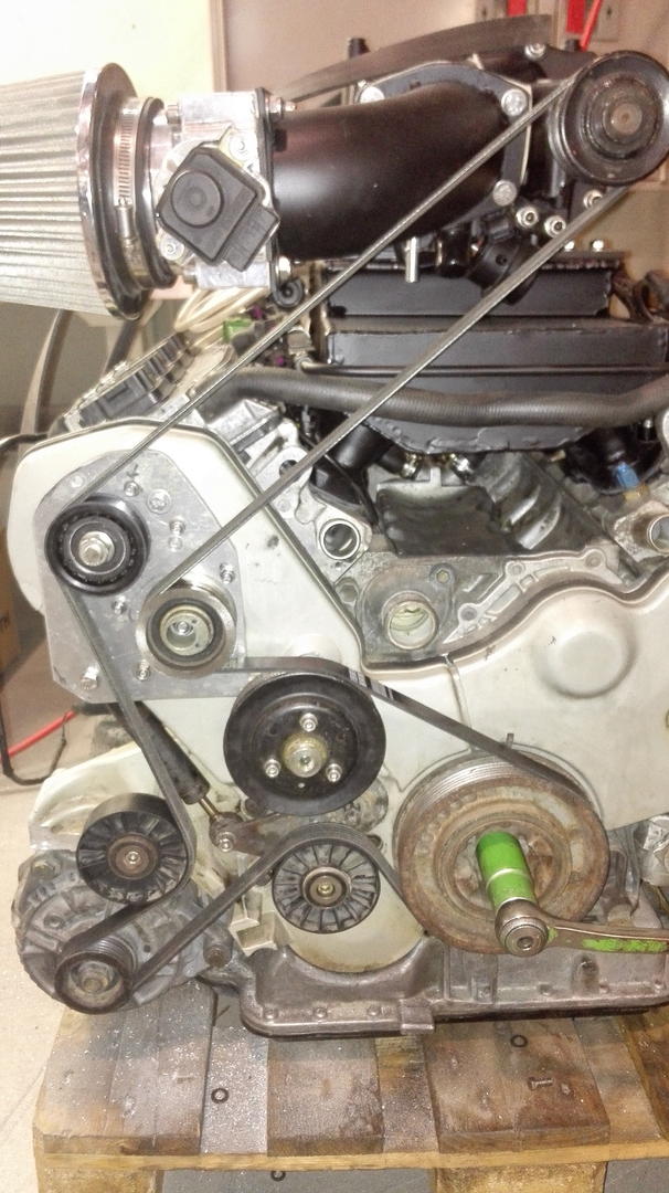

Ei mitään ongelmaa sen kans tähän asti. Ei se vissiin kummemmin @6000rpm/min luistakkaan, koska haluttu 1.2bar sinne tulee. Ilmeisesti väpätyskin on pientä, koska menee 2cm päästä kaasusläpän suojaa ja siinä taikka remmessä ei ole jälkiä. Suoja on vielä siinä kohtaa mistä remmen pitäisi elää kaiken järjen mukaan eniten. Nyt huomannu, että remmi ehkä hitusen löyhemmällä kuin uutena. Sitä varten mulla on epäkeskorulla ABZ:n jakopäästä jolla voi sitte tarpeen tullen kiristellä. Vielä kummiskin löyhimmällä asetuksella jatketaan.

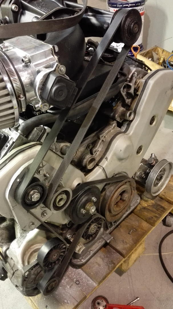

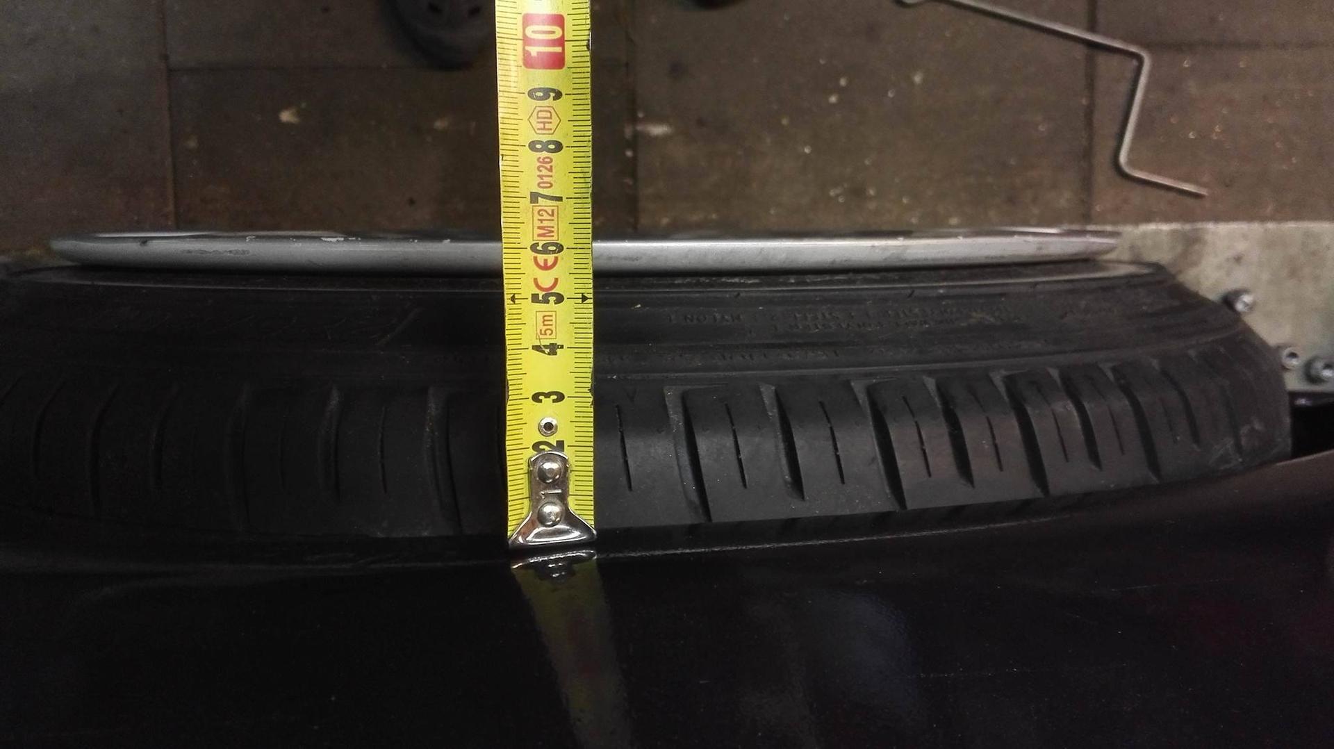

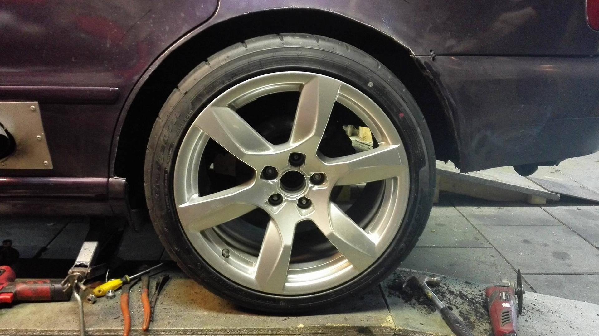

Löyty ny noita rakentelukuviaki. Tossapa tuo kaikessa karuudessaan. Ohjaustehostin jäi pois, koska ei löytyny suomesta PK6 3500mm hihnaa. Lähin oli 3400mm ja makso 170 euroa saksasta. Melkeen puoleen hintaan tosta sai corsan sähköisen tehostimen.

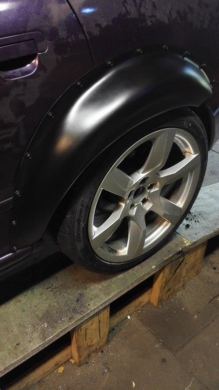

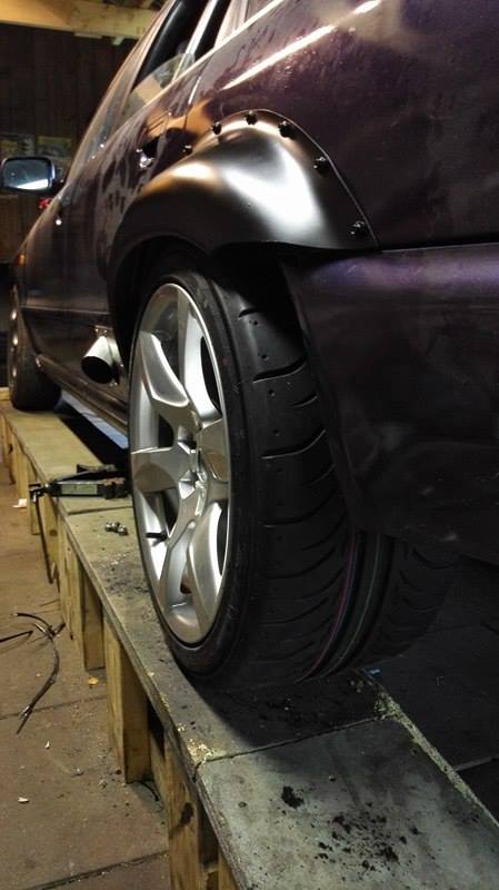

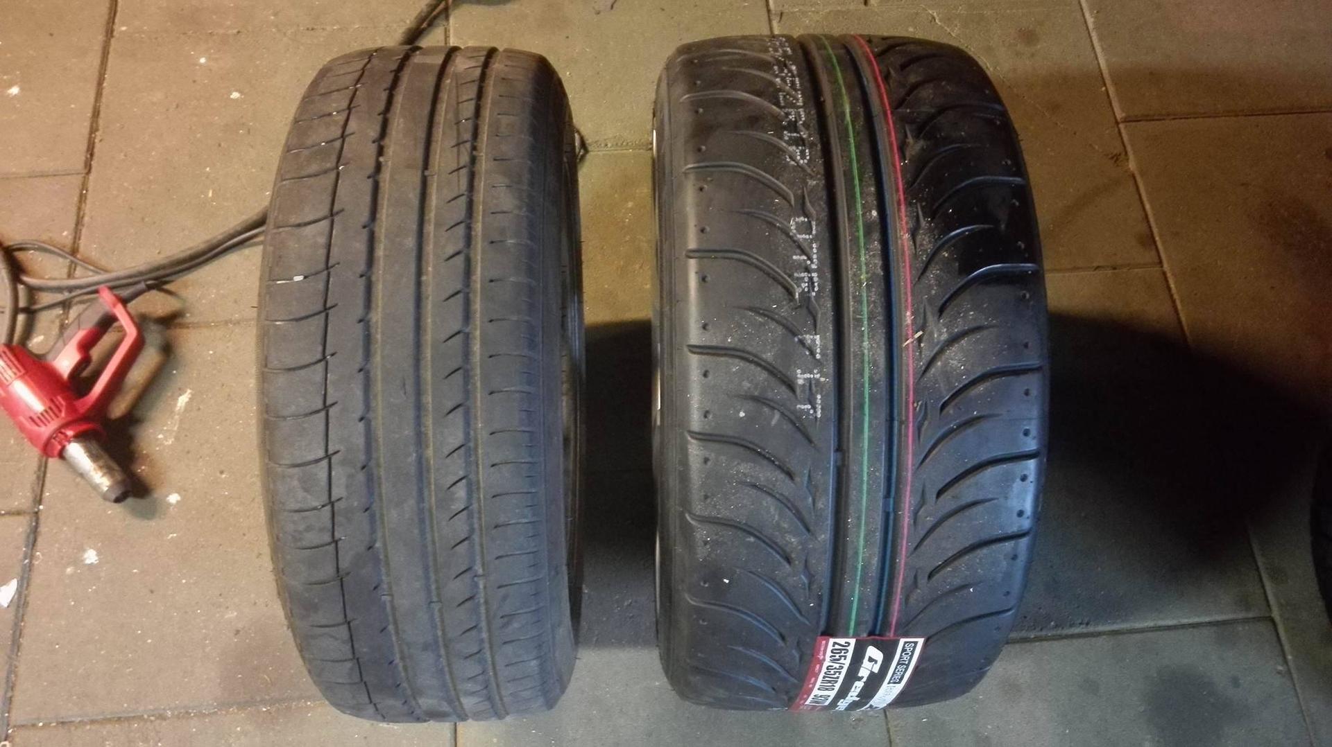

265/35R18 semisliksit sovitettu taakset R8 10,5" leveellä vanteella. Nyt pitäis käydä vielä ennen kokkolan ventsian drifting kisaa säätämässä jousto sopivaksi. Rengas tulee vakio kaaresta ulos tälle hetkellä sen 4,5cm kuvasta poiketen. Kuvassa 45mm spacer. 30mm spaceria käytän siis takana tällä hetkellä. Jäi vielä muutama sentti tilaa tuoda ulommaksi niin taidan hommata heti 50mm spacerit taakse niin saa ne kapeammat 16 ja 18" vanteet kans lähelle kaaren reunaa.

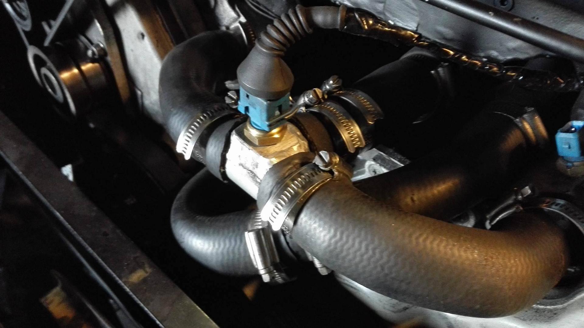

Remmiahtimen kennosta oli menny linttaan kova muoviputki lämmön takia, sen takia viime kerralla neste lakkasi kiertämästä. Nyt sielä on alumiini putkia kumiputken sisällä vahvikkeena joten jos liitokset pitää niin eiköhän se nyt rokkaa. Kävin hakemassa myös -50C Metanolipohjaista lasinpesunestettä 20 litraa, katotaan mitä se tekee seokselle. Mitä pistin merkille videoita katsellessa niin aikamoosta ketun häntää tulee putkesta kaasua nostellessa, en tiedä olisiko jo se -20C metanolipohjainen lasinpesuneste aiheuttanut sen. Ens kerralla palaa varmaa koko auto :D

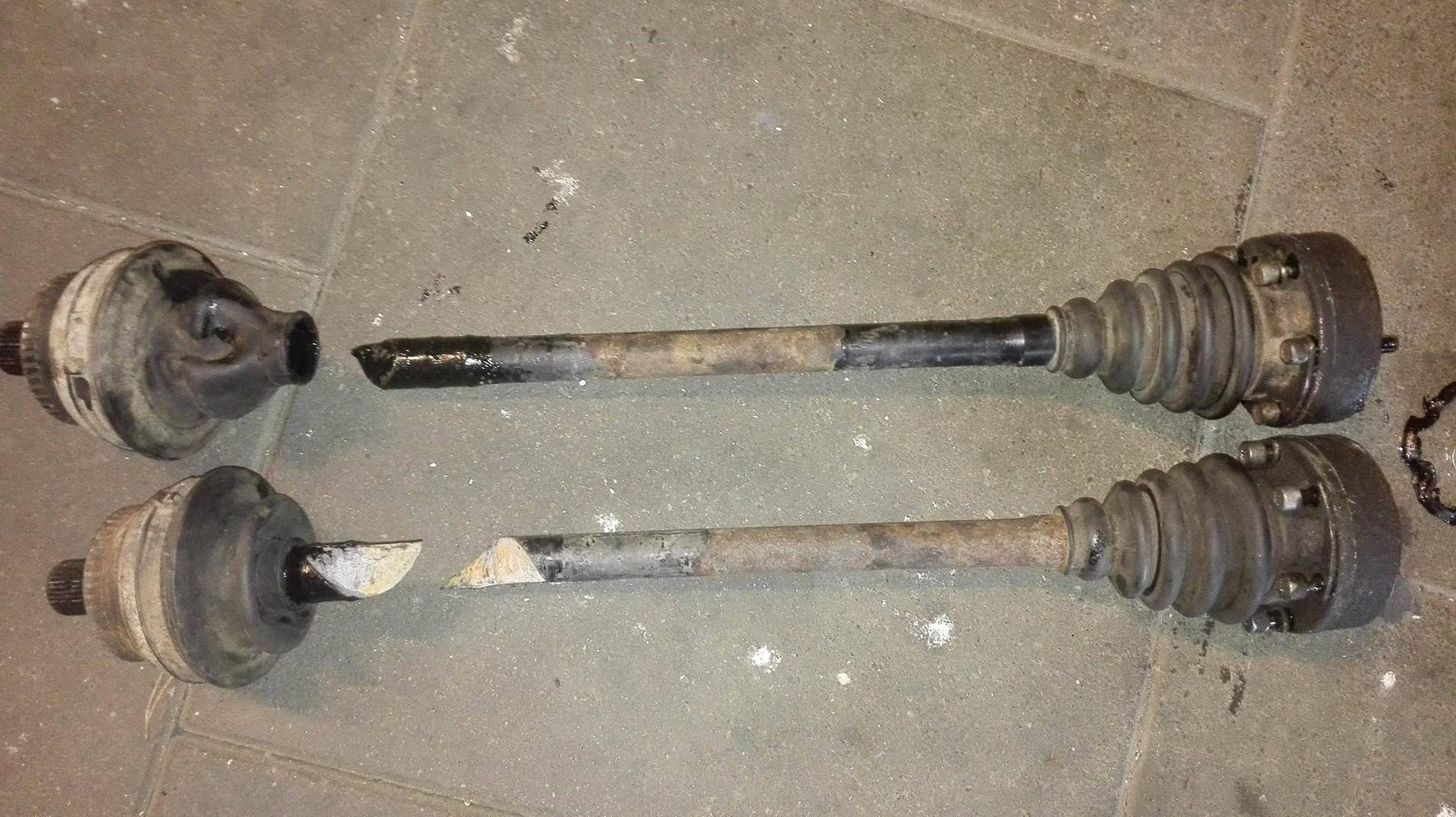

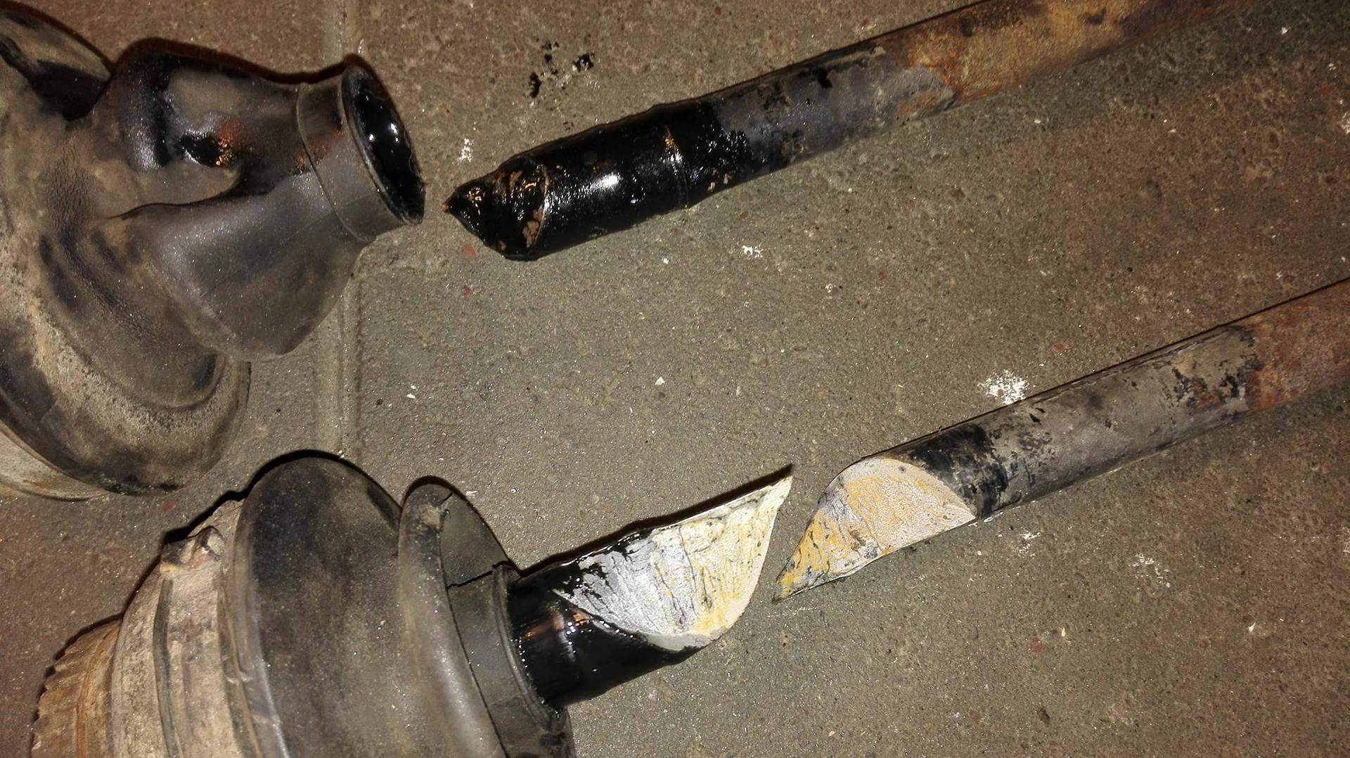

4 vetoa saatiin alle harjotuksissa ja sitte rupes satamaan vettä aika reippaasti kovan tuulen kera. Vaihdettiin alle 265/35r18 semisliksiä ja lähdettiin kohti 5:ttä harjotusvetoa. Entryä kohti räväkkä kiihdytys jonka seuraksena katkes vetari ja heti perään kaasuulle takasi ja NAPS toinenki vetari poikki. Auto ei liikkunu enää sitte mihkää, ne oli aika nopeet kisat. Jos jostaki ens viiko aikana saa mettästettyä uudet vetarit niin lapualle ensi v-loppuna koittaman onnia sitte uudestaan Radalle.comin järjestämiin kisoihin.
Ostetaan siis A4 B5 quattron takavetoakseli pareja ja saa tarjota myös S4 B5 perää ja vetoakseli paria siihen!
21.30 näkyy ainut ehjä veto jossa jo hieman rata märkä. 51.00 kuuluu ja näkyy hieman kuinka entrystä tullaan sisään molemmat vetarit poikki. https://www.youtube.com/watch?v=sMAdxO6k6YwViimeksi muokannut Tanehau; 28.8.2016, 12:06.
Löyty vetaria yllättävän hyvin, auto liikkuu taas 2.5tdi V6 vetarien avulla eteenpäin! Katotaan kauanko kestää, piti ottaa varalle myös yhdet, koska en aio vielä luovuttaa 265/35r18 semisliksien suhteen! Lauantaina ajetaan taas kisaa! Nyt radalle.comin kekkereissä lapualla ja ajan PRO luokkaa! Tulkaa ihmetteleen menoa! :-)
