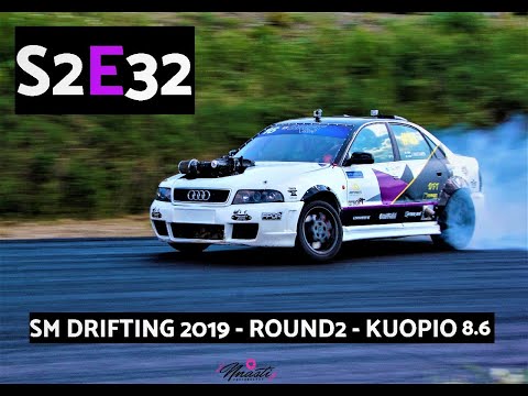

    • pide; No ajo kulki, mutta auto ei! Nyt tosissaankin se on enää voimasta kiinni, että tuloksia tulisi.
      Rakentakaa joku audivelho mulle semmonen 600hp moottori tai tulkaa nikkaroimaan tosta mun nykysestä 4.2 V8 32v ABZ alakerta AHC yläkerta setupista semmonen.
      [S2 E32] SM DRIFTING 2019 - ROUND2 - KUOPIO 6.8
