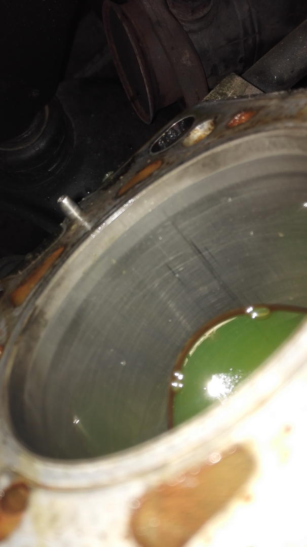

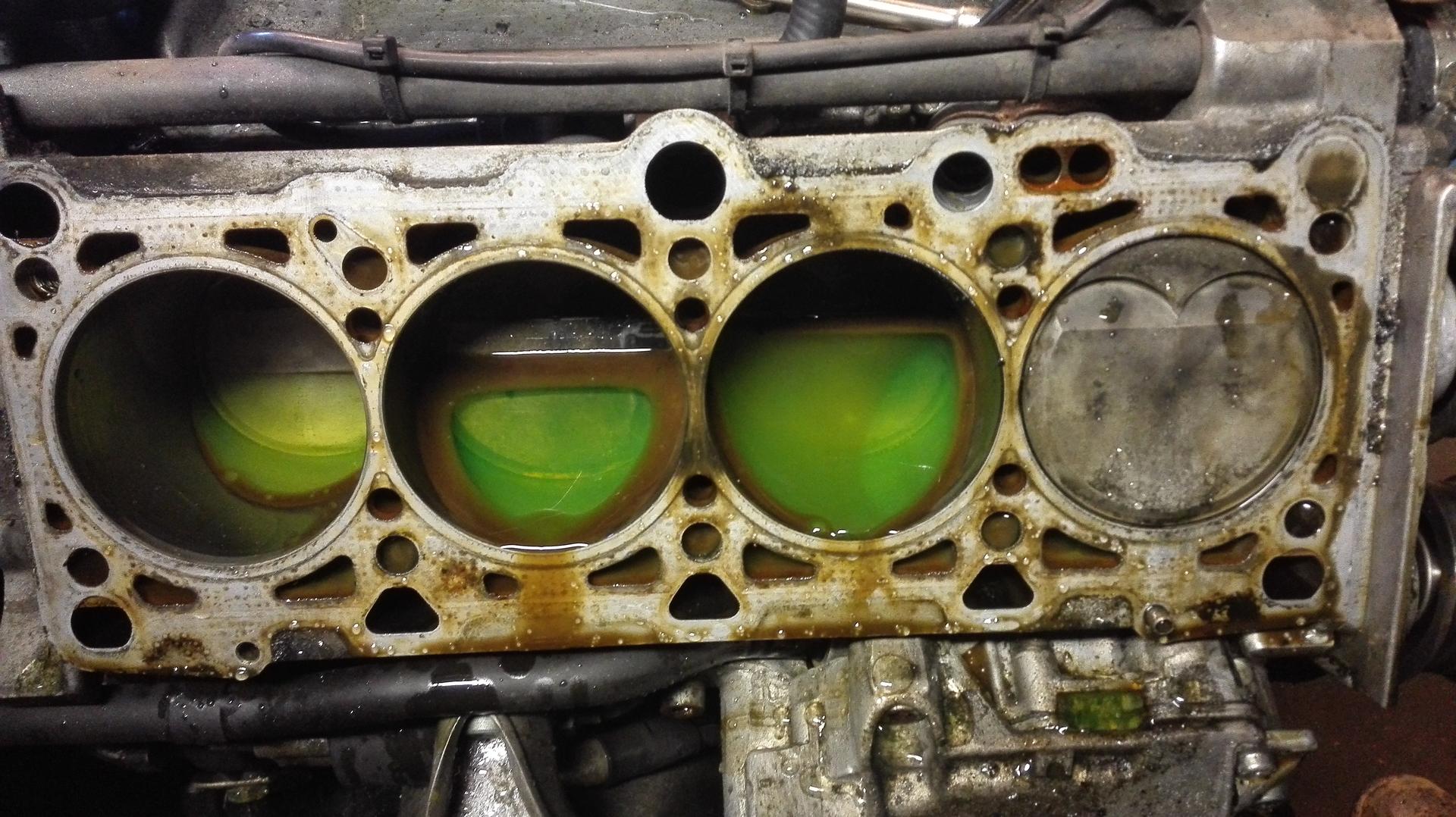

        • Isolla väännöllä (sylinteripaineella) pultit antaa periksi?
          • Ei pysty kyllä uskomaan tollaseen. logeissa 17.2psi = 1.185bar näyttää suurimmaksi ahtopaineeksi. Tuskin sillä kannen pultteja nostatellaan. Ehkä siinä kävi sillätavalla, että kansipahvi on mennyt, mutta niin oli myös tulpista osa hajalla. Pitää nyt ruveta tutkimaan asiaa kun vaan ehtii. Vaihdettiin 2 kertaa tulpat, mutta viimeisellä kerralla ei päästy enää ajamaan yhtäkään kierrosta, koska ei saatu ilmattua enää jäähdytys järjestelmää.
              Sylinteripaine ja ahtopaine ei liene sama asia.
              • oliko 32v "paperitiivisteet". Olin lukevinani jostain että 40v tuli monikerros metalliset.
                • Paljonkos sitä ennakkoa oli? Puristukset oli vakio vaparin vielä? Kyllä siellä noilla ahdoilla voi aika raaka sylinteripaine olla viinalla jos ennakotkin on tiukat.
                  • arto s., pulla, jcarlson; Niin no purituspaine oli sen 14.0bar per pytty viime kesänä ennen ahtamista ja puristussuhde jota ei oo muutettu on 11.3:1.
                    -03 tq; massa tiiviste löytyy 32v. Jaa, onko se jo niin kehittnyt?

                    • 16 astetta on aika raju ennakko 1,2 bar ahdoille kun puristukset on 11.3:1.
                      Enemmän kuin 3.0TFSI:ssä jossa on matalampi puristussuhde ja vähemmän boostia (0,9 softalla).
                      Jos orkkis tiiviste on massatiiviste niin ei ole mikään ihme että antautuu, vaparin sylinteripaineet on ihan eri tasolla kuin ahdetun, karkeasti voi ajatella että 1 bar ahdoilla pelkästään puristuspaine on tuplat vaparin puristuspaineessta jos VE molemmissa tapauksissa 100%.
                      Ottomoottorin maksimipaine palamisen aikana on puolestaan moninkertainen verrattuna puristuspaineeseen, luokkaa 80-100 bar perus tehdastekoisissa miedoissa bensaturboissa..

                                • Eikä sen tartte nakuttaakkaan että kansi nousee ja massatiiviste pullahtaa. Etenkin kun on tehty vaparikoneesta joka on suunniteltu yli puolet pienemmille sylinteripaineille.

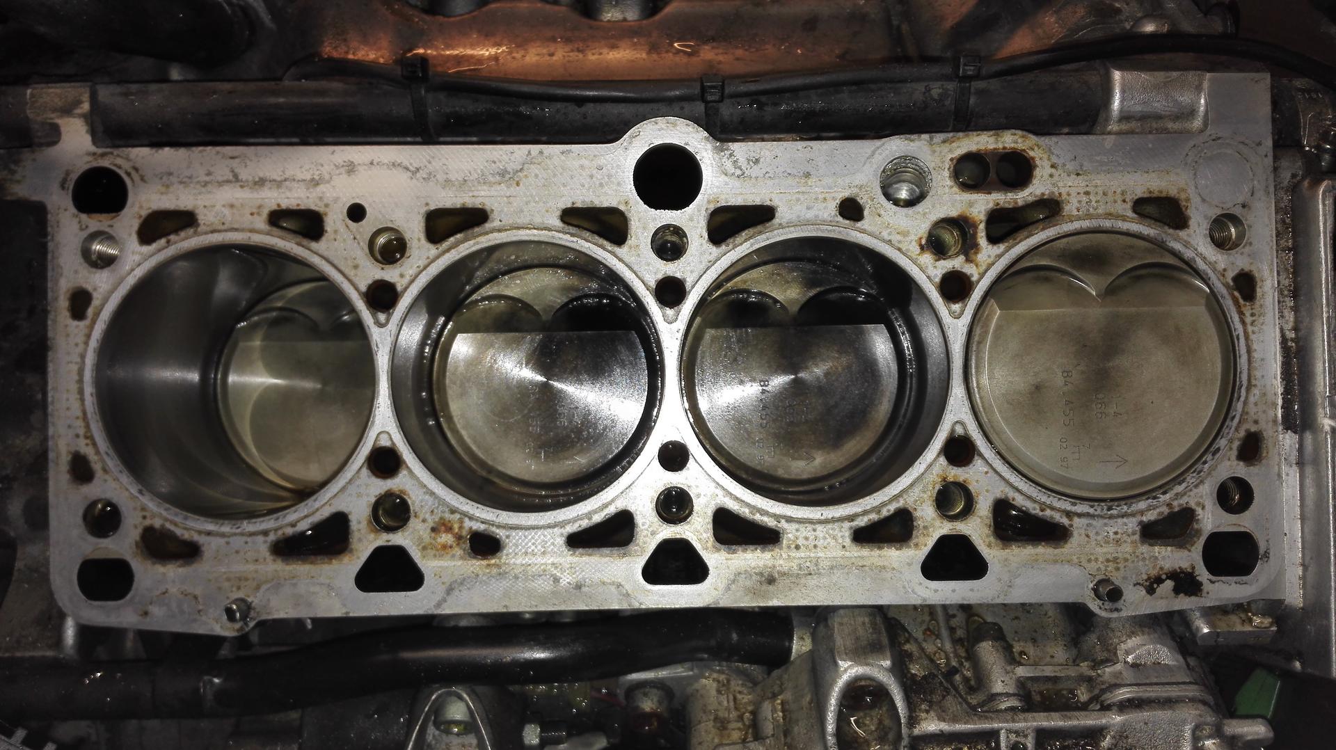

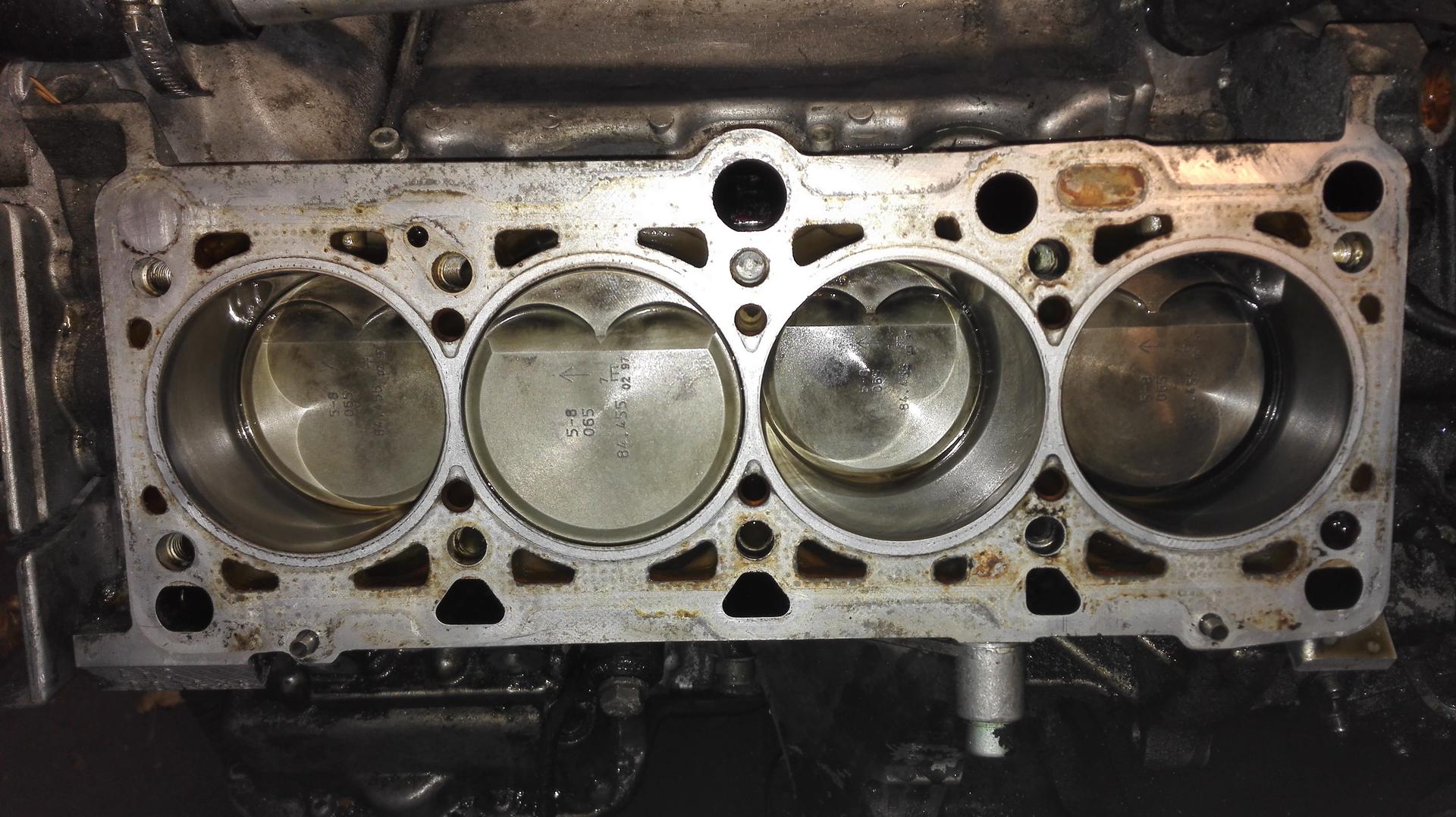

                                    • Nyt löyty aikaa ottaa drifteri rampille ja ruveta tutkailemaan miltä ne kannentiivisteet näyttää. Apukuskin puolelta paljastu, että 2 ja 3 sylinterien välistä oli vuotanu suoraan vesikanavaan tai kanaviin, niinkuin aijemmin olikin jo huomattu tulpanreijistä katsoessa. Nämä tosiaan massatiivisteet, löytyisköhän mistään monikerros metallisia? Itse en oo ainakaan löytänyt, vaikka kovasti koittanut penkoa.
                                      Koneella oli mittaris about 260tkm kun se kiinni laitettiin ja sen jälkeen sillä on ajettu 4 vuotta nilkkasuorana. Keittänytki se on valehtelematta 10 kertaa ja muutenki käyny monta kertaa todella kuumana joten eiköhän se nyt ollu jo aikakin antautua. Luulis, että uudet massatiivisteetkin taas muutaman vuoden ahtokäytössäkin kestää, kun vaan pitää ne lämmöt kurissa? Voisi harkita talven aikana isomman hihnapyörän etsimistä ahtimelle, että saisi ahdot sinne 0.6 - 0.8 bar paikkeille 1.2barista.
                                      En tiedä paljonko sielä nyt on kilometriä, mutta pytyissä näkyy vieläkin hoonauksen jäljet tehtaan jäljiltä :-)

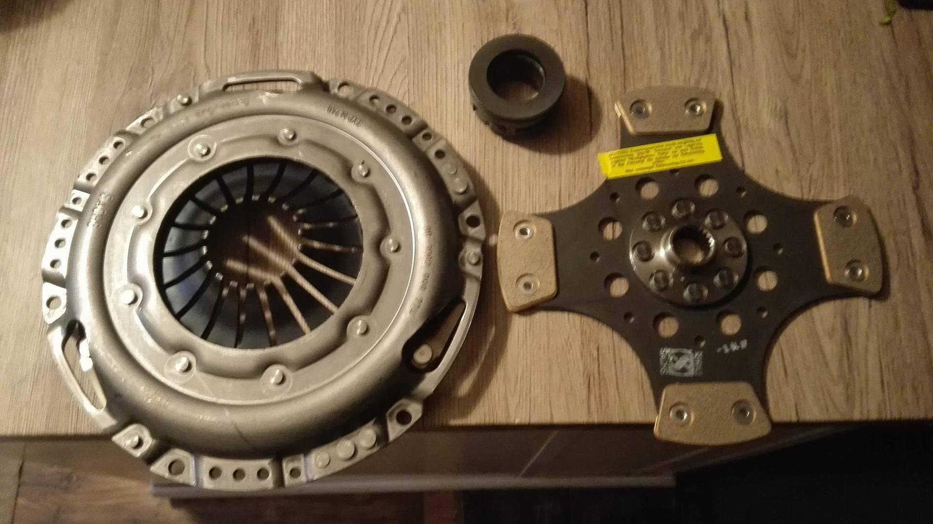

                                                Mikä kytkinastelma ja levy kannattaa laittaa nyt? Mitä on ylipäätänsä saatavilla minun kokoonpanoon plug and play?
                                                Tämän hetkinen kokoonpano on minulla siis.
                                                -4.2 32v V8 AHC
                                                -OEM S8 D2 vauhtipyörä/kytkinlevy/kytkinasetelma ja painelaakeri
                                                -01e DGV 6-speed quattro
                                                Löysin tämän, käsittääkseni tämä on SRE 707? http://www.ccc-motorsport.de/shop/10...-999811-detail Hinta vähän kummastuttaa, kun 40 venaaseen sintteri kytkimellä hinta on samaa luokkaa ja kestoaki luvataan 200nm enemmän... http://www.ccc-motorsport.de/shop/44...423-686-detail
                                                Kertokaa fiksummat minkälainen setti mun kannattas nyt hommata?!?!

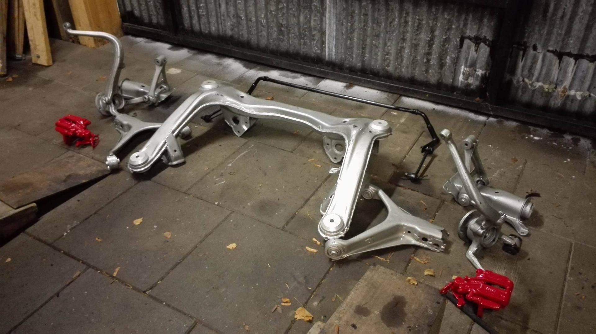

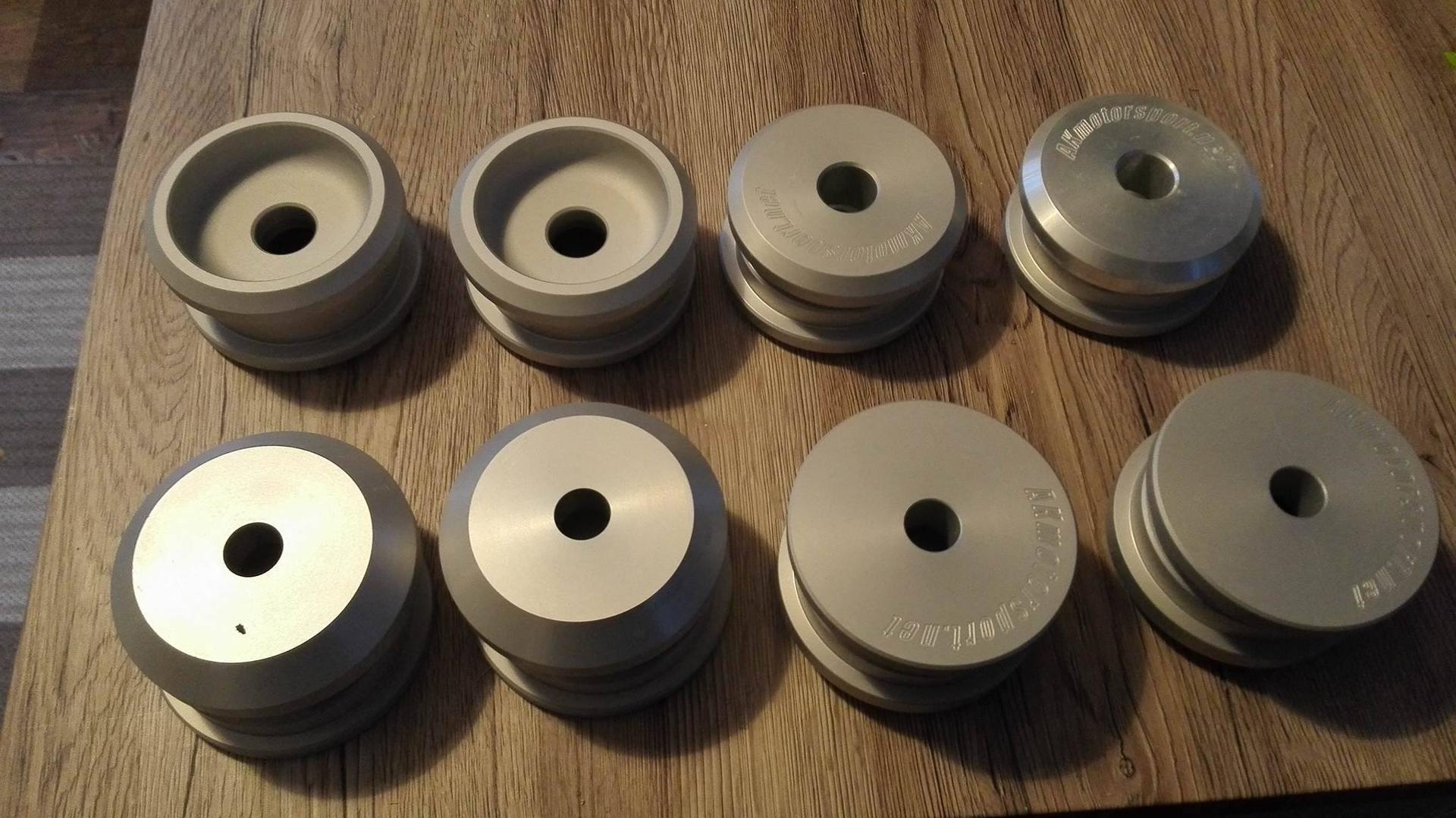

                                                      • Terhon Paja toimitti 4.2SC Drifteriin apurungon puslat! AK Motorsportin tekeleet alumiiniset. Tuli siinä samalla nilkkoihin vaihdettua uudet tarvike puslat ja maalattua jokainen osa. Taka apurunko olikin jo aika hirveässä kunnossa päällisin puolin, oli jo siistimisen tarpeessakin. Odotan innolla etupään käytöksen muuttumista, koska se nimittäin oli todella hirveä viime kesänä. Tässä videolla heiluu pelkät apurungon puslat ja kuten varmaan ymmärrätte niin sielä heiluu siis ihan kaikki palikat tukivarsista renkaaseen ja moottoriin ihan samallailla kuinka ahdin heiluu konepellin reijässä :D Videolla on jo kansipahvi sökönä. Sylinteripaine karkaa ylhäällä 2 ja 3 sylinteristä. https://www.facebook.com/StalkerRaci...7165826963906/
                                                        Vanhat 25mm spacerit meni talveksi 1.8 turboon niin tilasin sitten uudet kilpuriin 25mm eteen ja 51mm taakse.

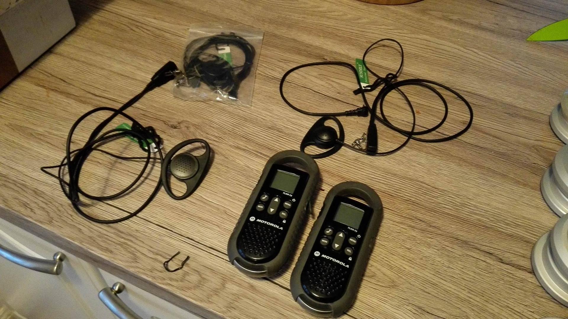

                                                        Radiopuhelimiin tuli tilattua tollaset "HEADSETIT". Ollaan käytetty kisatilanteissa pelkkiä korvanappikuulokkeita puhumiseen ja kuuntelemiseen. Tuottanut yleisönseassa hieman tuskaa kuulemisen suhteen, koska mikrofoonit kaiuttimina ei ole oikein toiminut asiaankuuluvalla tavalla :)

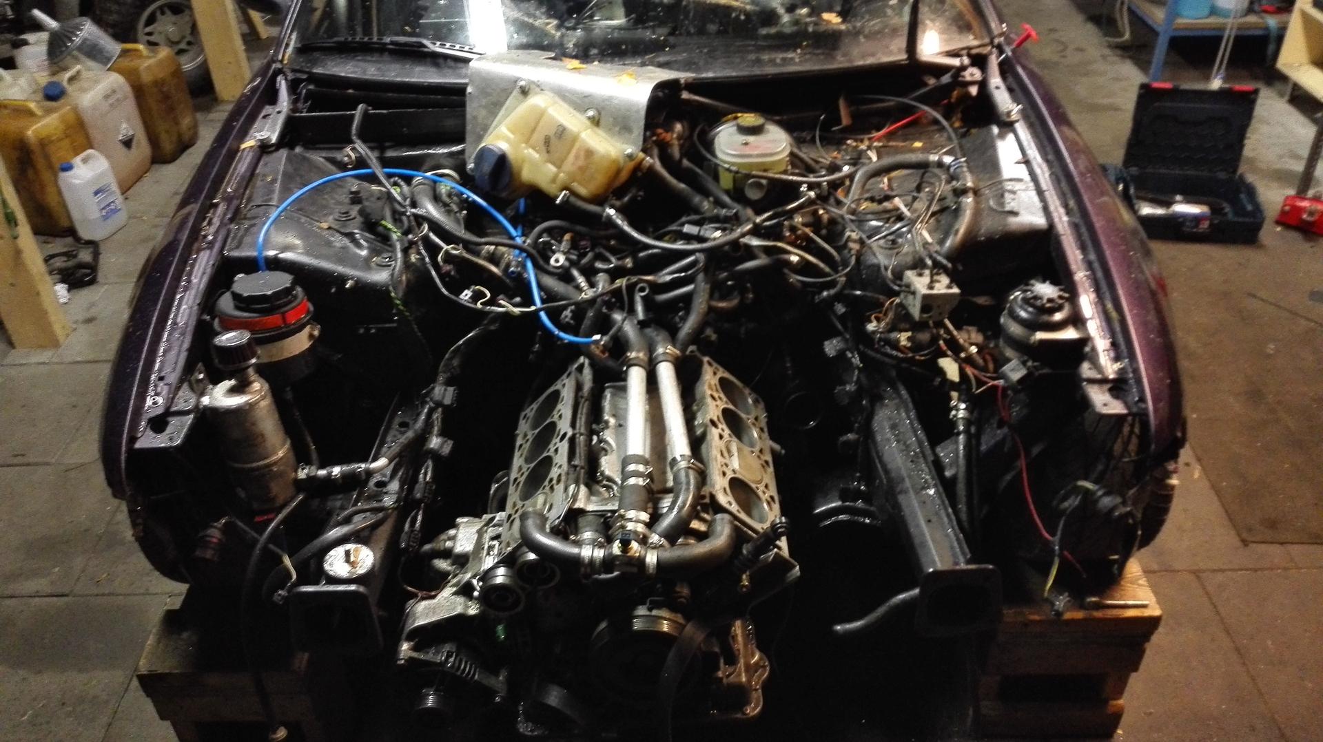

                                                        4.2 AHC:kin olis nyt varustettu uusilla massatiivisteillä ja kannenpulteilla. Siinä se nyt odottelee tulevia tämän vuoden haasteita!
                                                        • 4.2SC Drifteri sai lisää vahvistuksia. Tänään tipahti luukusta sisään paineasetelma, 4 lapanen jousittamaton sintterilevy ja painelaakeri. Näille luvattin 775nm väännönkesto.
                                                          • Olikos noissa v8 isompi halkaisija kytkimessä kuin esimerkiks vitosissa?
                                                            • 240mm levy on niinkuin vitosissakin.
