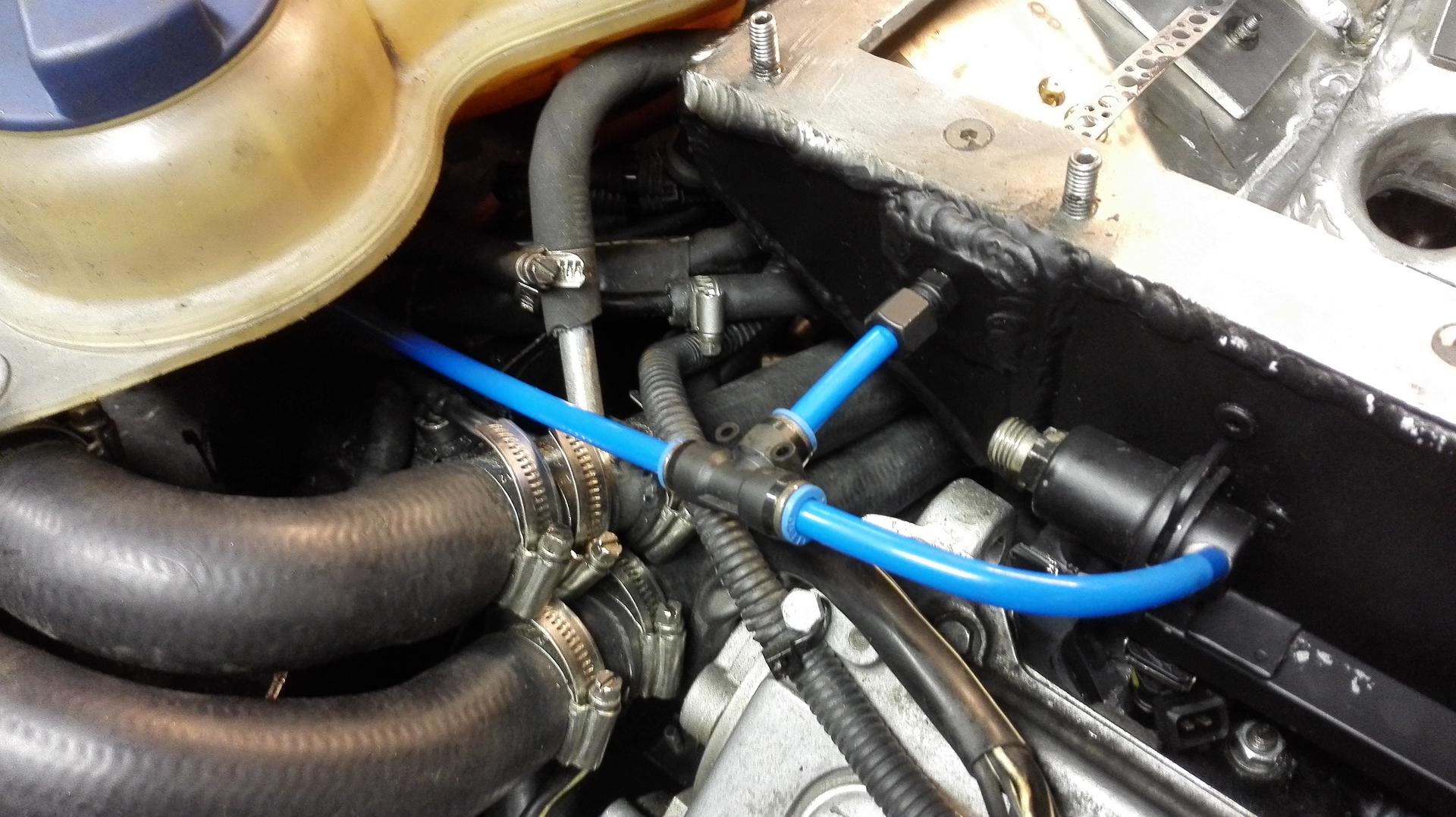

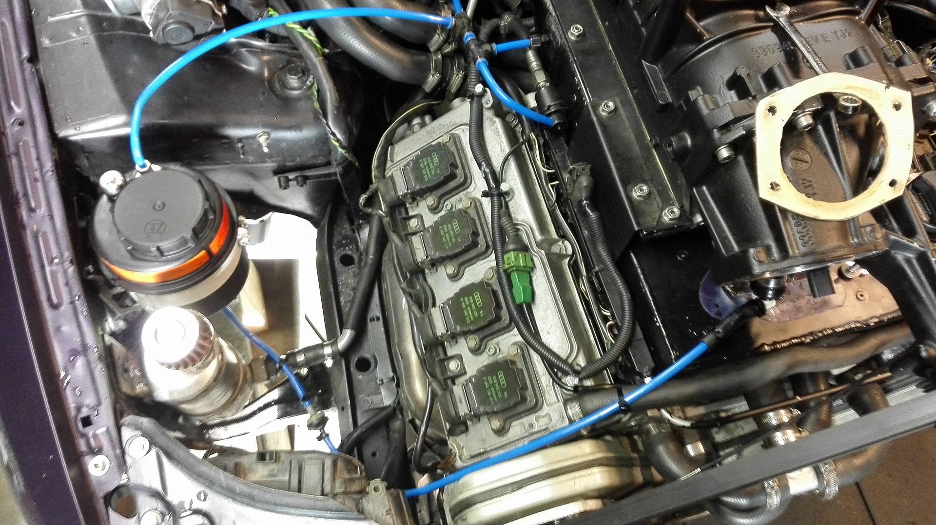

                                          • Laitan sitte joskus kun ehdin tuohon riisseli kutoseen vesi/metanoli ruiskun. Ostin talvella käytetyn devils own pumpun. Aluksi ajattelin kans syöttää imuilmaan mutta kun löysin tuon käytetyn pumpun niin muuttui suunnitelmat. Ruotsista bongasin jonku vastaavan kitin missä olisi ollut säädettävä suutin. Siis imuilmaan ruiskuttava.
                                            • Huomenna testailemaan virityksiä. Tuntu toimivan oikein kivasti patentit, katotaa mitä pelkkä vesi hyödyttää ajon aikana imulämpöjen suhteen. Otan myös mukaan jotakin vesi/meta seosta jos ny sattuu huomenna jostaki löytymään. Sumukin oli 1barin paineilla todella hienojakoinen ja baarin paineella sieltä tuli läpi noin 3,5dl minuutis. Oli muutes aika kallis viritys, ei tarttenu raottaa lompakkoa sitte yhtää :D. Harmi kun tänne ei pysty uppia noita mobiilivideoita, olisin voinut näyttää kuinka se toimi ihan käytännös :-)

                                                    Toi on joku reppuruiskun tsi vastaavan suutin? Asiaa!
                                                    Jos vaan pysyy varmasti kiinni niin menee noinki mutta toihan on imupuolella että voi tuolle porata ihan uudenki reiän niin että pelkkä suuttimen pää tulee läpi.
                                                    • Ryan Tureck:kin kehoittaa korjaamaan kaiken nippusiteillä ;-) Pitäisi sen pysyä sielä, se on vaan kumiputken sisällä noin 10cm matkan, että sai vanhan huohotusreijän tiiviiksi. Laitin siihen sitte vielä koristeeksi nipparin vaikka eise sitä olisi ees tarvinnut.

                                                      pasi_ & jesse47; Siinä on tosiaan tollainen kannettavan mallin myrkkyruiskupumpun säädettää suutin. Tuossa sille on paras paikka, koska sai suunnattua kohtia lapoja sen suoraa. Turhalta seiniihin roiskimiselta välttyy.
