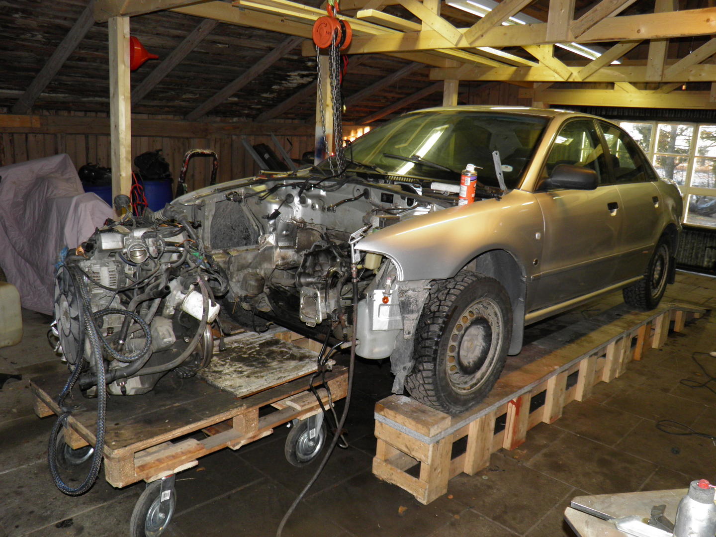

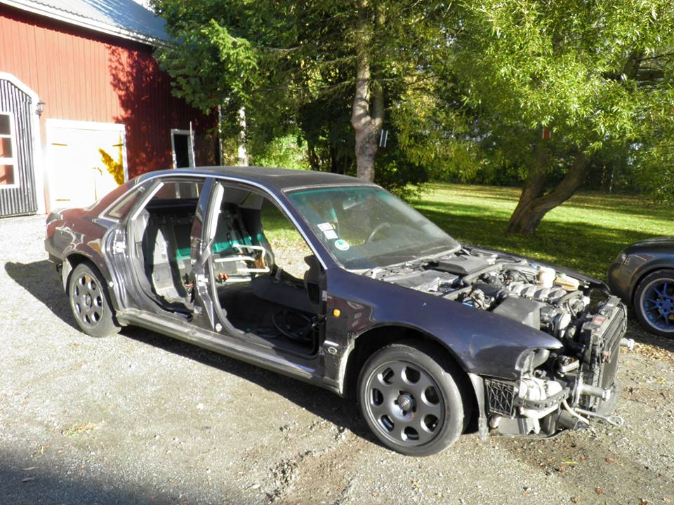

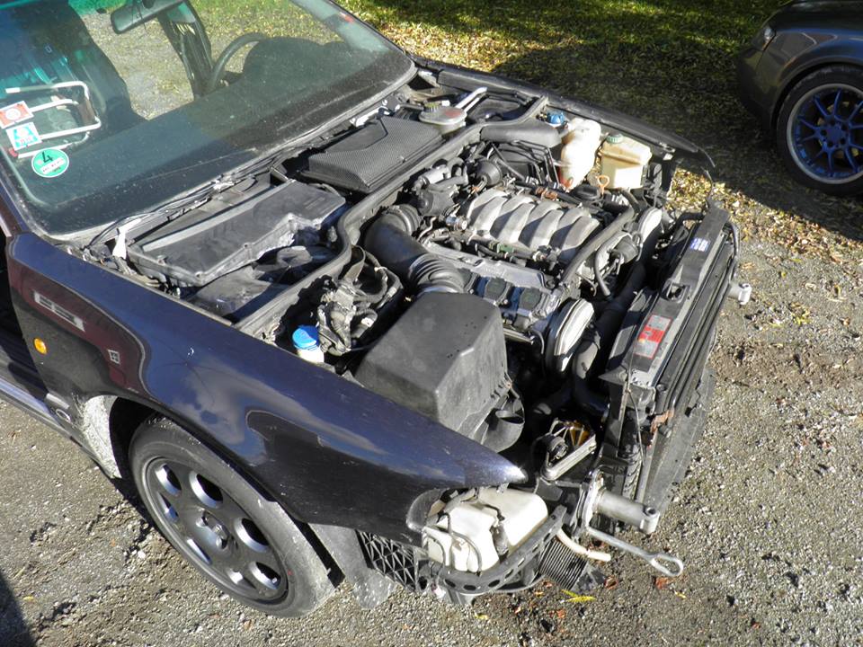

                  Tälle päivää tuli haettu kolmas kone pihaan. No tämä tuli kipaistua hieman luottavaisin mielin sen kummemmin kattelematta. Kotia päästyä rupesin tutkiskelemaan tarkemmin niin paisari täynnä öljyä :D Nooh.. Putsasin sen kunnolla ja käytin lämpöiseksi. Ei ainakaan heti noussut uutta öljytippaa paisariin 15 - 20minuutin käytön jälkeen. Kumpikohan näissä menee, kannentiiviste vai se öljynlauhditin? Viimeinen kuva jossa kaikki jäähdytysneste on peräisin paisarista. Tämä kone siis myös 4.2 32v V8 ABZ. Tässä on muutes ehjä 5 lovinen Tiptronic kiinni, että soittaja on voittaja! Halavalla lähtee kuka vaan kerkiää ja tarttee.
                  Viimeksi muokannut Tanehau; 26.9.2015, 18:48.

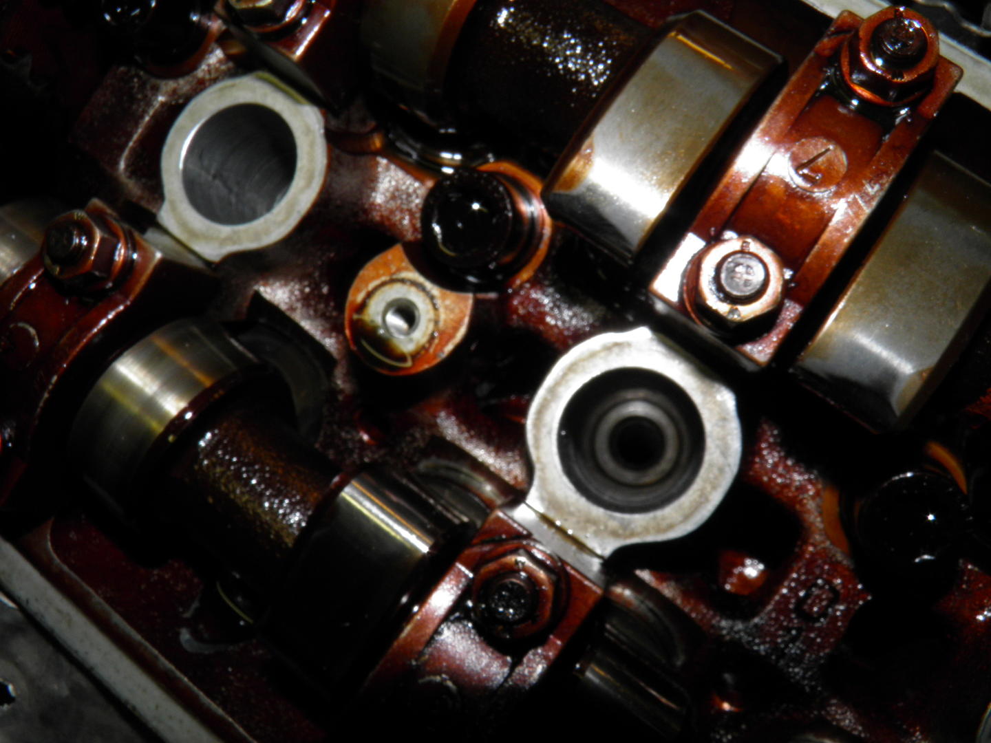

                  • Rupian nyt selvittelemään teidän kans näitä koneen osia, kun en itse enää puusta pitemmälle pääse. Eli pitäisi saada nyt mahdollisimman halvalla tähän 4.2 ABZ koneeseen osia ja oikeita sellasia. Kaiken muun olenkin löytänyt edukkaasti paitsi seuraavalla listatut osat. Ihan vain kyselyä, löytyykö niille vaihtoehtoa tai jotakin parempaa? Esim kiertokangenpultit ja kannenpultit, saako semmosia mitä voi käyttää useasti? Hassua, että kiertokangenpultit ovat niin paljon kalliimmat mitä vertaa kannenpultteihin.
                    Seuraavat hinnat ovat Speed Autoteilen: http://speed-autoteile.fi/
                    Kannenpultit 20kpl - 077103385 - 113,8e
                    ABZ Männänrenkaat 8 sarjaa- 077198151F - 715,68e Nämä löyty nyt halvemmalla ebaystä. 220,- euroa kaikki ja kuulemma laatua ovat.
                    Runkolaakeri alempi 5kpl - 077105591 - 80,85e
                    Runkolaakeri ylempi 5kpl - 077105561 - 80,85e
                    Kiertokangenlaakerit 16kpl - 077105701C - 349,12e
                    Kiertokangenpultit 16kpl - 077105425B - 244,96e
                    Sitten runkolaakereista ja kiertokangen laakereista partbase näyttää, että on saatavilla erillaisilla mitoilla olevia? Esimerkiksi toi kiertokangenlaakeri 23. Onko ne erivälyksellä olevia vai eri kovuuksisia? Mistä tiedän mikä minulle on niistä oikea? http://www.partsbase.org/audi/audi-a...heel-bearings/

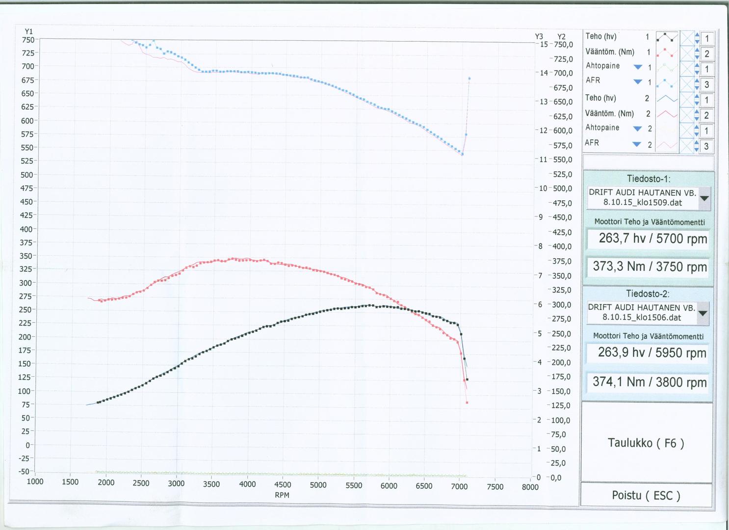

                                • Thuppu; Autotune. Sen pitäisi näyttää tältä tehtaan antamien arvojen mukaan: 250 kW (340 HP) @ 6600 r/min 410 Nm @ 3500 r/min.
                                  • Niin, ajattelin vaan mihin ne alkuperäiset tehot ovat kadonneet vakio-ohjauksella? Vai onko tossa nyt joku varma juttu ettei moottoriohjaus pelaa oikein?

                                      Käyntiin Mehtälän kans logittelemassa ja saatiin samalla kierrosnopeusmittarikin toimimaan oikealla tavalla muuttamalla vaan auton mittaristolle tieto v8:koneesta :)
                                      272g/s oli huippu mitä saatii maffilta ulos. 2:selta vedettiin melkeen 180km/h. Kuinka se laskenta kaava nyt sitten menee? Bensapumppu nähtävästi piisaaa, ainakin vielä tuollaiseen vetoon.
                                      Maffilta antoi vikakoodia signal too low. Ehkäpä jotakin imuvuotoja hieman. Kulkupuoli muuten on parempi kuin loistava mielestäni :-)

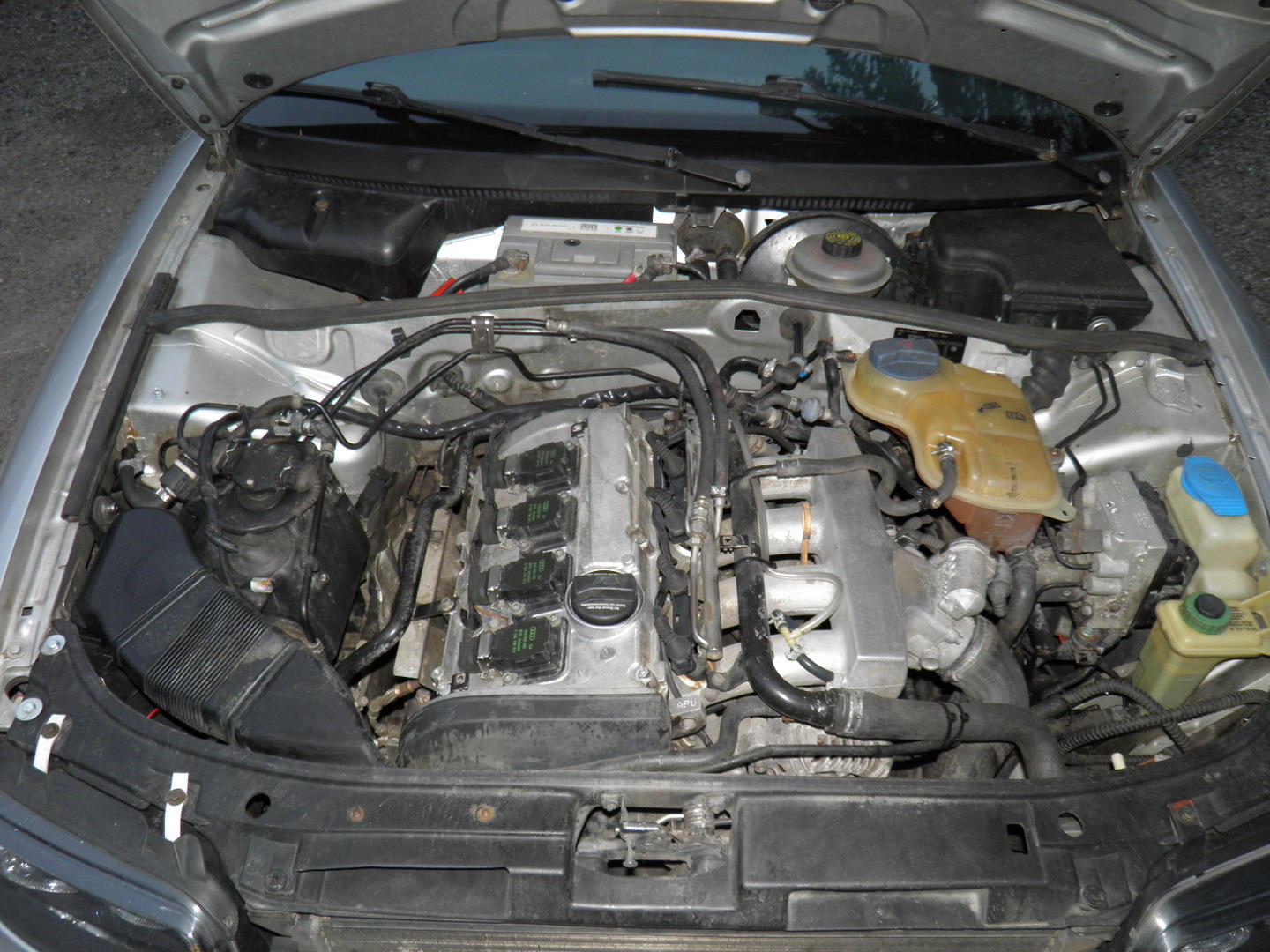

                                            • Mä suosittelen sit linkoomaan sen vakio imusarjan mäkeen ensitöikseen kun ahtaa. Sylinterien täyttö menee todella epätasaiseksi kun laitetaan vähän painetta sinne.
                                              • Ahtamista kun joskus unissani haaveilin niin itse olisin lähtenyt imupuolta tekemään kahdesta 1.8T imusarjasta. Toisesta pitäisi vaihtaa päädyt eri päin mutta eihän se tekijämiehelle ole mithään.

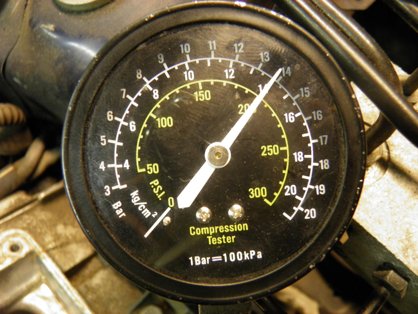

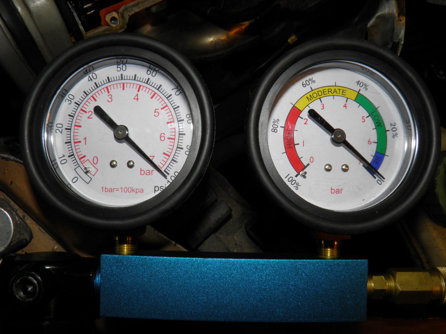

                                                    Tälle päivää mittailin puristuspaineet ja tälläisiä lukemia sain ulos V8 4.2 AHC:sta. Nyt siis työnalla selvittelyä miksi penkistä ilmoitus konetehoksi ainoastaan 263hp. Käytin ensiksi auton lämpöiseksi 90 asteeseen ja rupesin tämän jälkeen mittaileen. Jokaisen sylinterin kohdalla starttasin noin 5 sekuntia ja heikoimmat tulokset varmistin vielä uudemman kerran ja paikkansa kutakuinkin piti joka sylinteri. No ainakin ovat aika tasaiset tulokset, sitä en tosin tiedä mitä pitäisi näyttää tehtaalta lähtiessä.
                                                    V-lopun aikana testataan myös ohivuodot. Toivotaan, että sieläkin kaikki ok ja paljastuu, että olen ajanut kokoajan vain moottorinohjauksella jossa varaohjelma päällä tai jotaki vastaavaa. V-lopun aikana J.Mehtälä myös saa vcds:llä tutkia mistä kaikista vikakoodeista moottorinohjaus on ilmotellut viimeisen parin vuoden aikana.

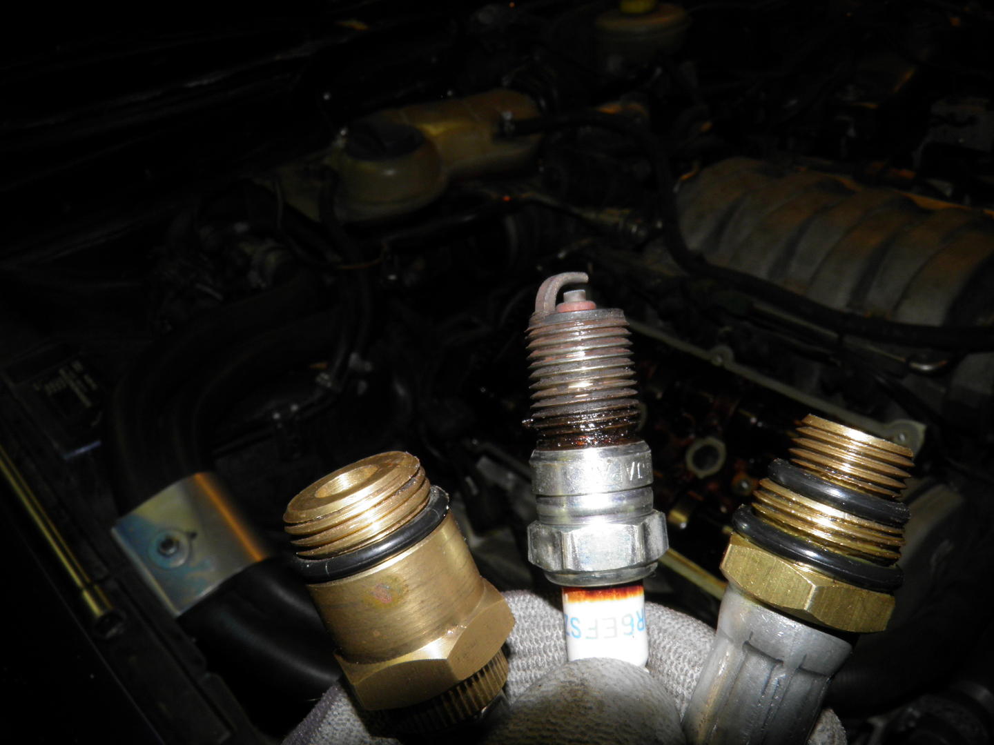

                                                    • Tuli tehtyä ohivuoto testi koneelle ja ilmeni, että testit meni enimmäkseen pieleen.
                                                      Aluksi näyttikin hienolle, kun ensimmäiset 5 ja 6 sylinterin kohdalla mittaukset näytti heti 2% ja ihmeellisempiä suhinoita ei kuulunut. Sitten kun tulivat 3 ja 2 sylinteri kohdalle tulpanreikään tuli kova suhina enkä saanut sitä pitämään millään. Silti tulos näytti 14 ja 13% ohivuotoa ja purituspainekkin oli ollut huonoin näissä pytyissä joten siinäkin testissä vain liitos ei ollut pitänyt tarpeeksi hyvin. Onneksi tulpat saa kiristettyä tiukasti jotenka ei ole mitään ongelmaa.
                                                      Tiiviste pinta on kartio kannessa ja tulpassa joten nämä minun lainavehkeet nyt ei vain soveltunut tähän hommaan niin kuin olisi ollut tarkoitus. Selvisi silti sen verran, että ei mulla oo mitään hätää ja tämä about 260tkm AHC näidenkin poljentojen jälkeen on kuin uusi! VAPARIT ROKKAA \,,/
                                                      Jos kaikki tiivistepinnat olisi testeissä pitänyt uskon, että kaikki viisarit olisivat näyttäneet viimeisen kuvan mukaisesti.

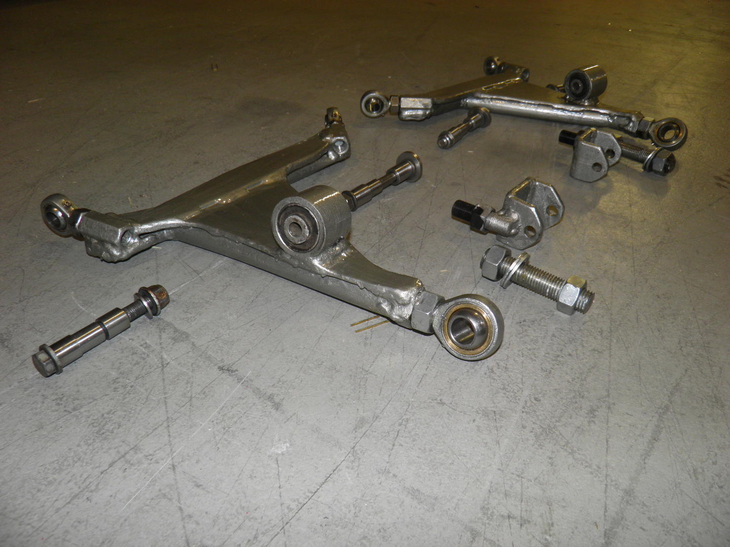

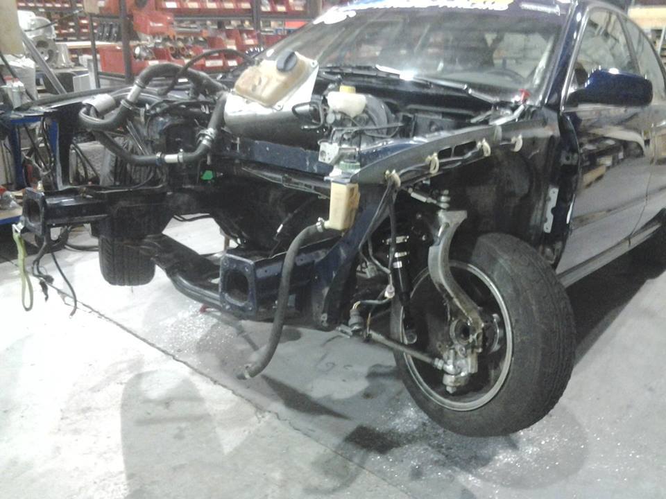

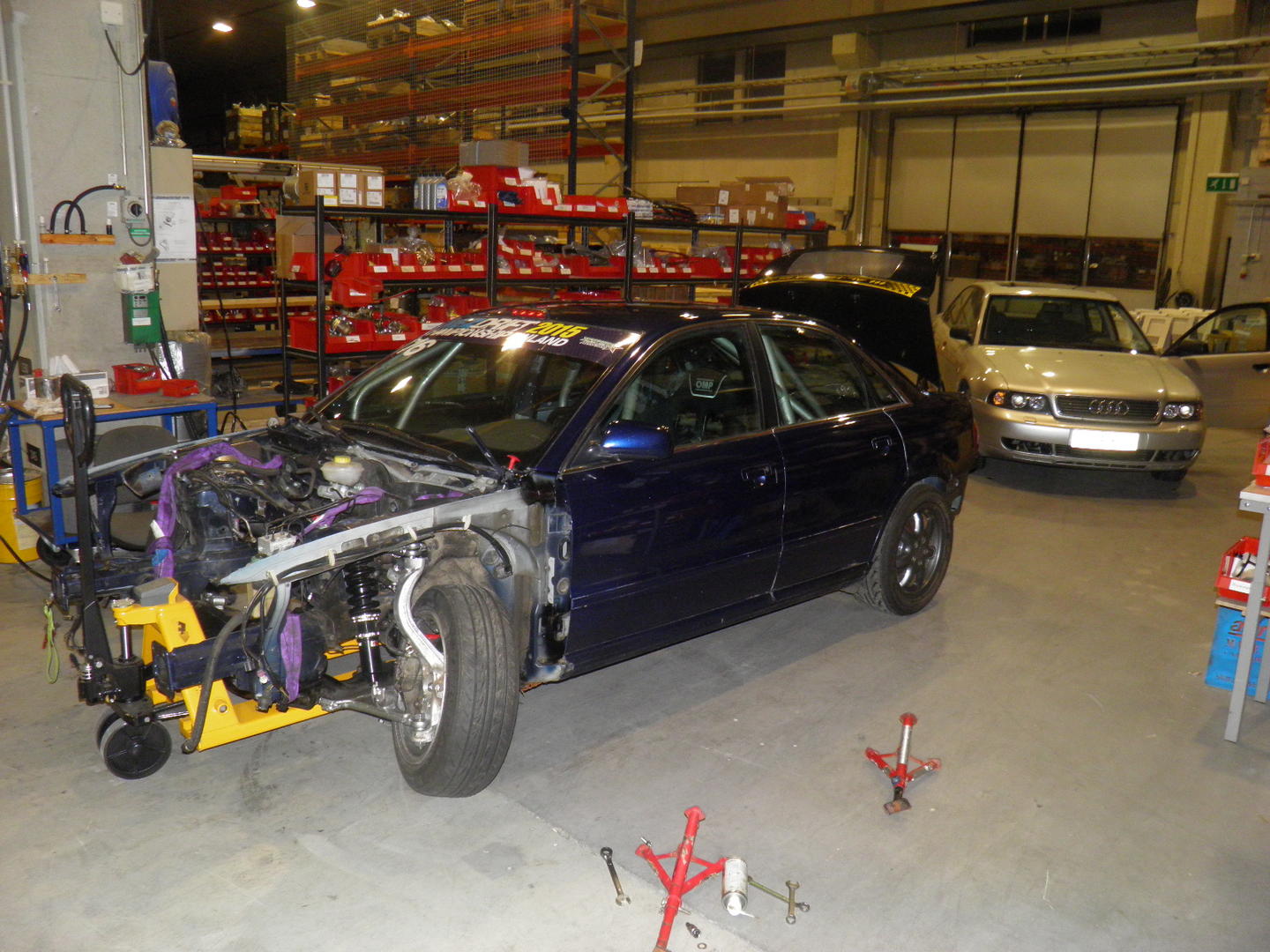

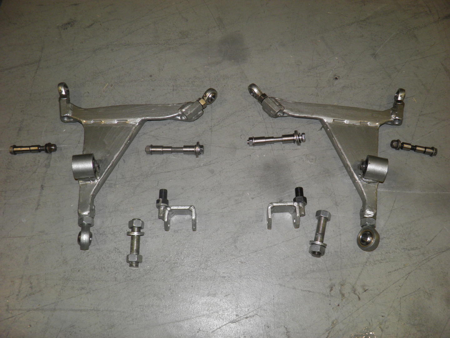

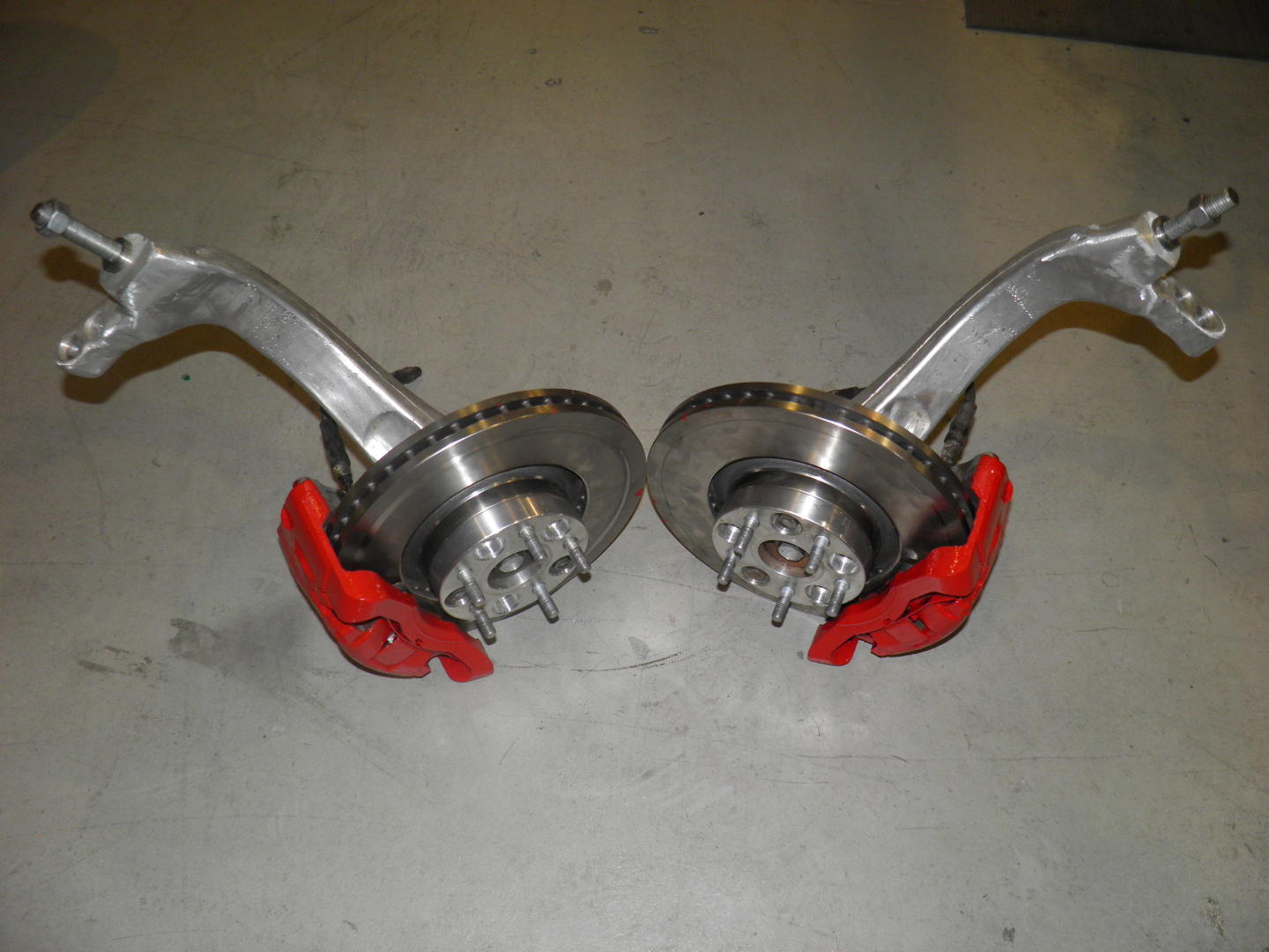

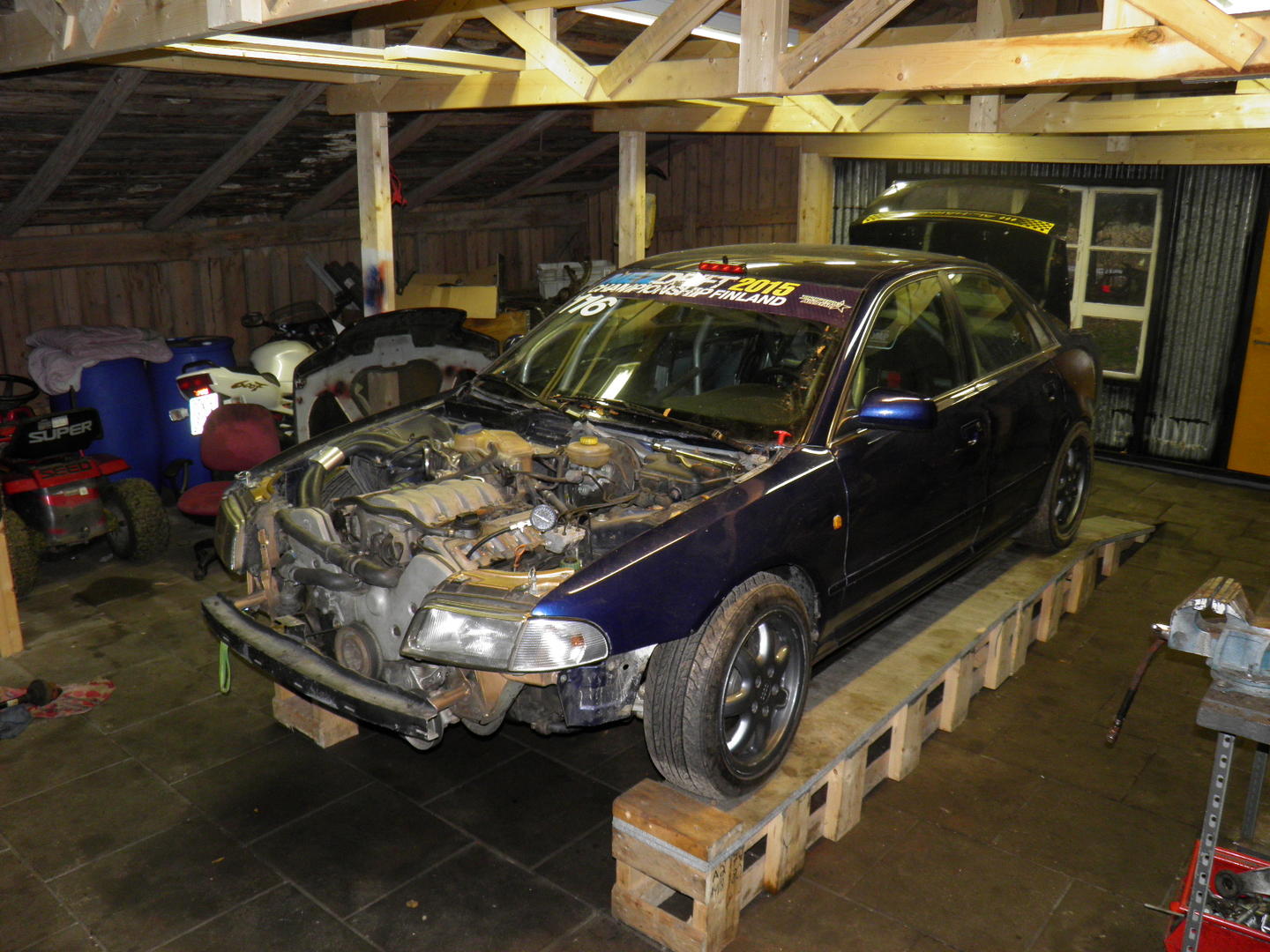

                                                      • Drifteri on työmaalla jossa asiaksi on otettu etupään tukivarsiston ja ohjauksen rakentaminen täysin uusiksi (1 kuva otettu alku vaiheista). Tavoitteena on ollut 70 asteen pyörien kääntyvyys sopivalla ackerman kulmalla. Jonkulaiseen kompromissiin on jo päästy. Etupäähän tuli kaikki nivelet unibaleilla ja käyttöön tuli alumiininilkka jota modattu todella rankasti. Etujarrut tulee A6 4f audista näin aluksi budjetti syistä. Vanne kokoakin olen miettinyt ja ihan jo ulkonäkö syistä haluaisin kokeilla nissanin näköistä setuppia "toka vipa kuva". Kaikista paras olisi jos vanteet löytyisi audin omasta oem valikoimasta, mutta näytti vähän siltä, että vannevalikoima on huono. Japan Racing vanteita olen katsellut ja photosopannukkin JR-18 b5:seen. (viimeinen kuva)
                                                        Drifteriä kun on ehtinyt vaan työstää v-loppuisin niin tässä kotosalla ostin itselle harjoittelu auton kilpien väliin. A4 B5 1.8 ADR quattro 4.556 välityksellä josta oli kone jurpannu kiinni. Hain sitten passatin 1.8 turbo APU koneella ja vaihdoin sen A4:seen. Tästä tarkoitus ottaa perävälitys drifteriin ja nakata tähän YKS KASI TURBO QUATTROON drifterin 4.11 välitys ja tehdä takavetoinen tästä myös. Nyt pääsee reenaamaan vaikka drifteri levällänsä! Se on tärkeää ja pitää intressin yllä! :) Tää talvi täs mennään nyt aluksi quattro modella.

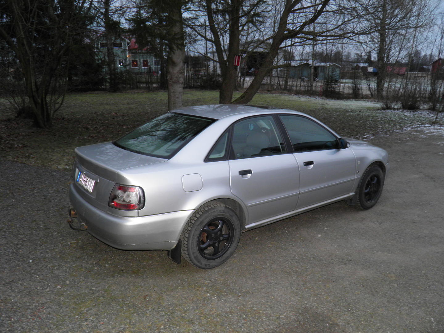

                                                        • Kauas on tultu tästä alusta:
                                                          "Kävi mielessä ostaa turbo auto, mutta vaikia saada myytyä oma vapari pois sopivalla hintaa ja S4 B5 2.7t sedani tai S4, S2 2.2T olisi vienyt kaikki rahani ja likkakaverini rahat viritys halujen kasvaessa. "

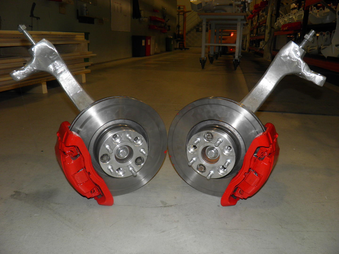

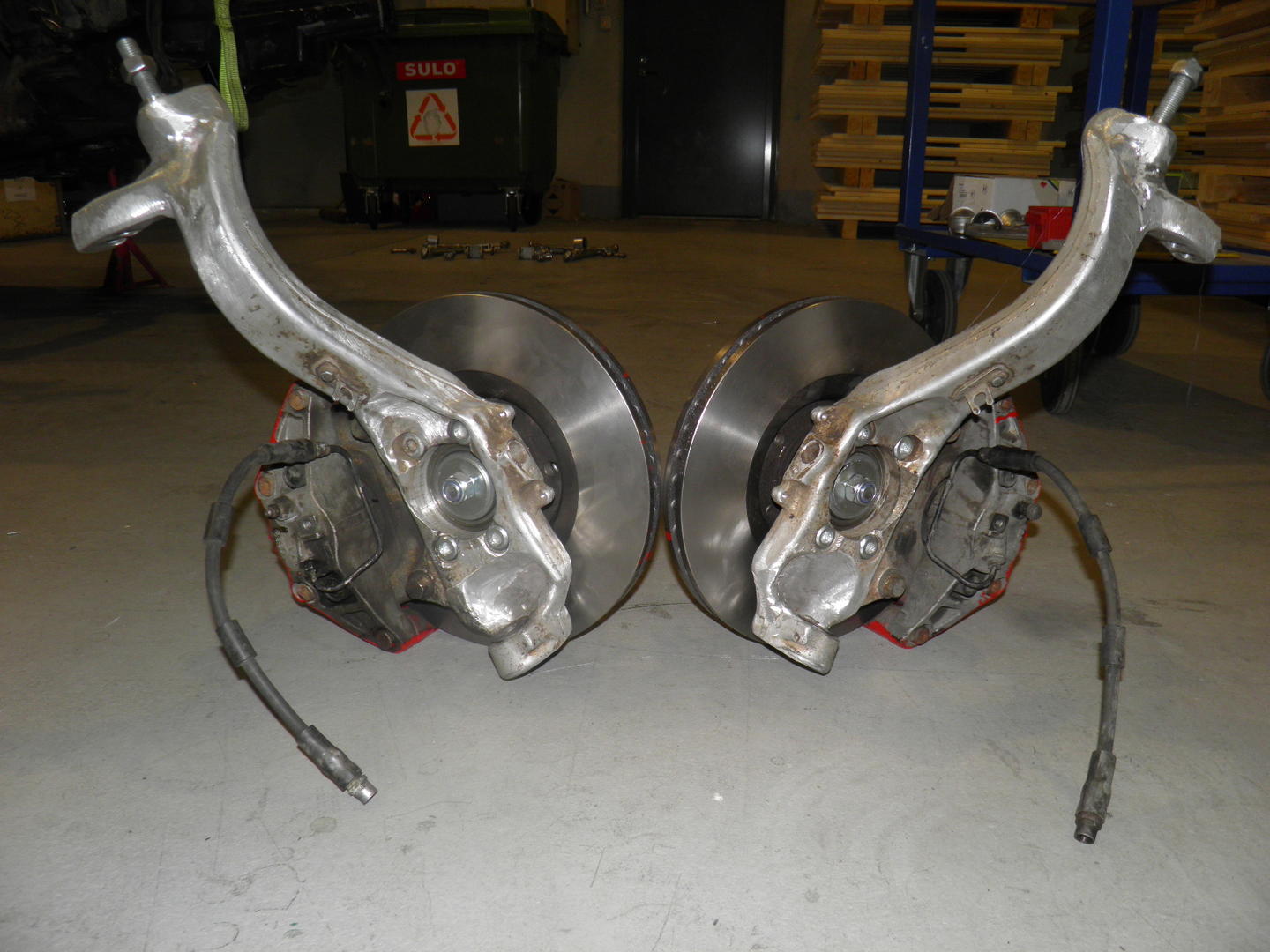

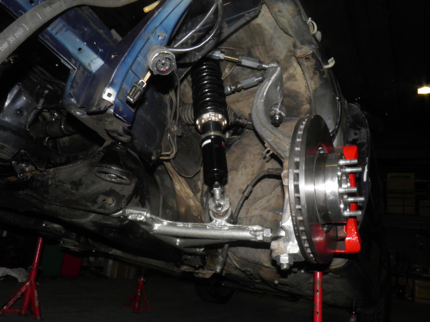

                                                            • Tässä on talven aikana audin etupäätä ihmetelty ja tälläisiä palikoita on alkanut ilmestymään. Ilo ilmottaa A4 B5, A6 C5 ja VW Passat 4 motion tuleville drifting aihion valitsijoille, että potentiaali riittää etupäässä orggis palikoillakin aina sinne 55 asteeseen asti oikealla rengas + vanne kompolla! :-)
                                                              Tarkempaa infoo löytyy www.facebook.com/StalkerRacingTeam
