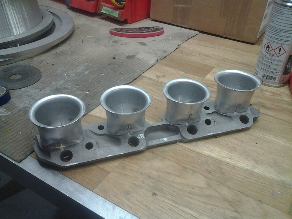

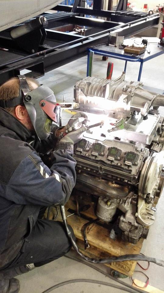

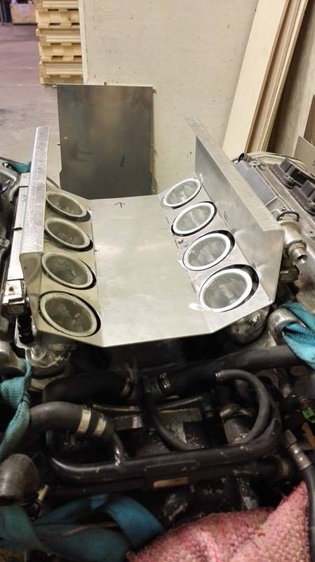

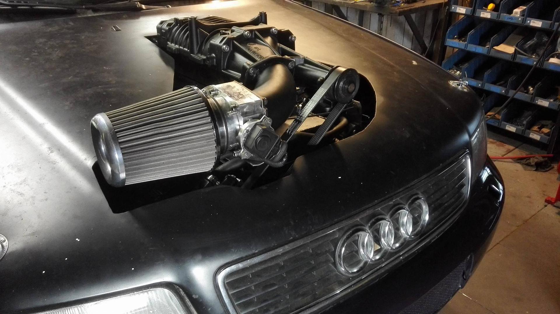

            • Kaikenlaista pikkuista koko talvi täs on touhailtu joka v-loppu. Tuli vähän yllätyksenä itsellekin ja hommasinkin jo ahtimen vaikka ei pitänyt.. Eikä sen pitänyt olla remmiahdin. Vakio abz imusarjaa piti vain hieman parannella, mutta sitten kun huomasin "parantelujen" jälkeen, että ahc:n imusarja oli huomattavasti parempi vakiona kuin abz:n niin jäi abz:n imusarjastakin vain laipat käteen. No Kun uusi imusarja alkoi syntyä muotoonsa ja oli jo suuttimet, polttoaineletkut, suodattimet, polttoainetankki, moottorinohjaus, laajakaistalamda ja pumput valmiina niin hetken raksuttelujen jälkeen ilmestyi tvs 1900 tallille täydentämään kokonaisuuden. Näin ne suunnitelmat muuttuu.. Katsotaan kuinka murheen murtama sitä ollaan kesällä vai onko se vaan yhtä hymyä...

              • Eikö tule mitään cooleria väliin? Entä näkeekö hytistä enää ulos tuon jälkeen :D
                • Tulee vesi ilma coolerit erillisellä pumpulla ja sivu ikkunasta mie oon ruukannu katella maailma menoa ;-). Joku 15cm tulee läpi pellistä.

                      • Tuolle hihnalle kannattaa rakennella ainakin yksi ohjausrulla väliin ettei se lepata liikaa.
                        • Tuolla reitityksellä taitaa viskon hihnapyörä syödä hihnan vai onko toista pyörää tiedossa?
                          • Juu, siinä on vielä moni asia vaiheessa. Kunhan vaan jotakin päivitys kuvia aikomuksista tännekkin välillä.
