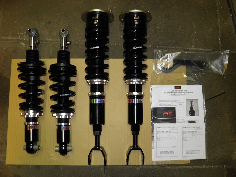

2 viikkoa takaperin tosiaan minulle saapui tämä BC Racing BR alustasarja 22kg etujousilla ja 12kg takajousilla. Laitin nyt iskunvaimentajat heti löysimälle asetuksella ja rupian siitä sitten kiristämään, kun siltä rupiaa tuntumaan. Todella mukavalta nyt tuntui drifting, kun korikallistelut lakkas kokonaan.

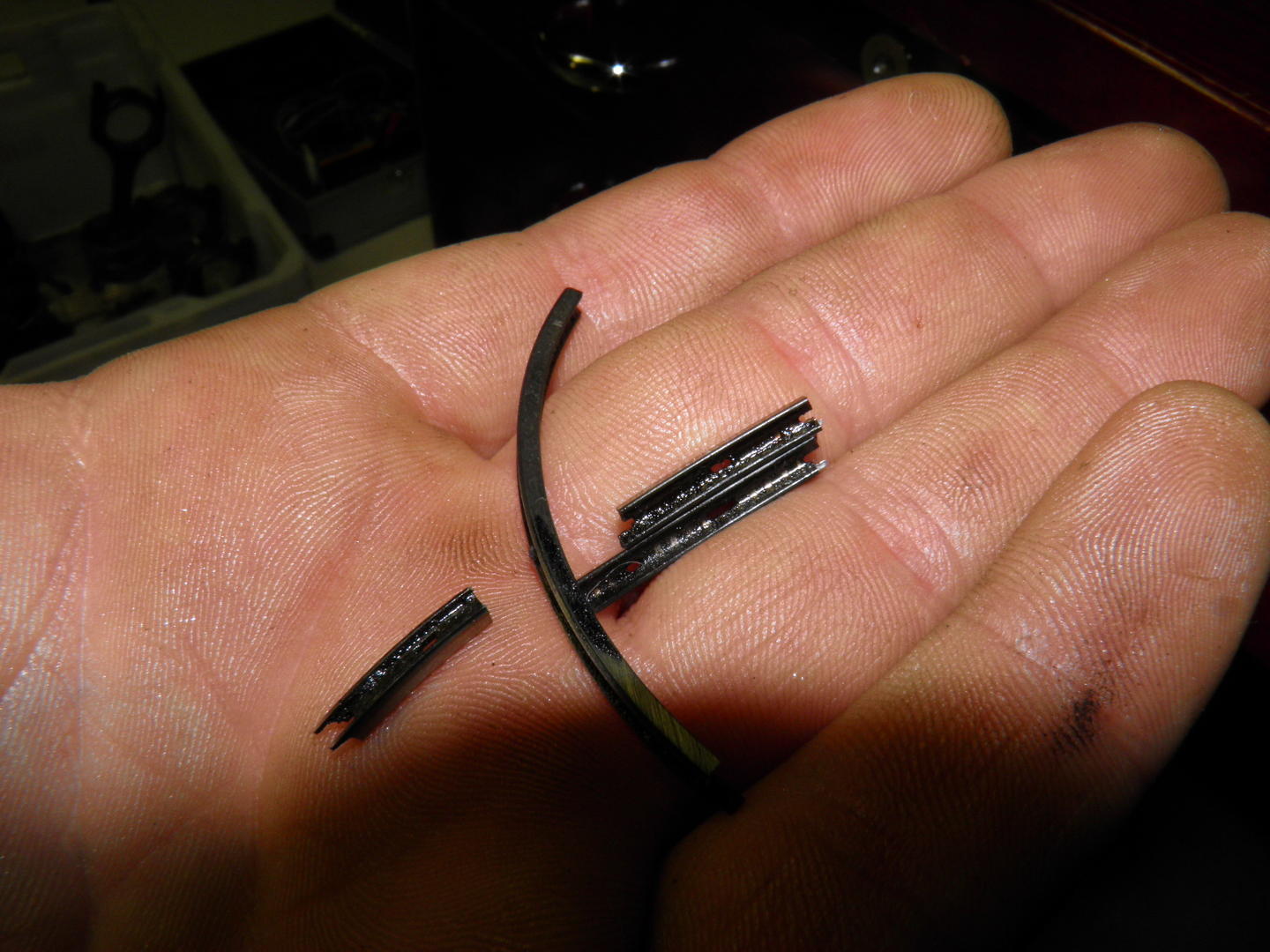

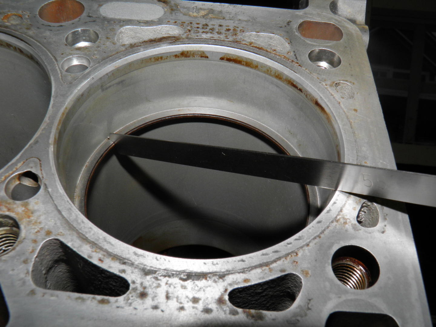

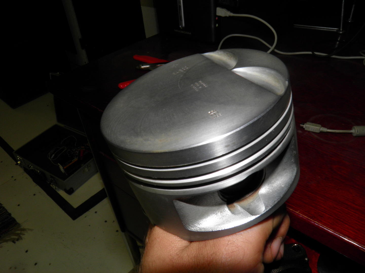

Laitan tänne kans jos sais hieman apuja! Putsailin tässä tämän 4.2 32v V8 ABZ:n männänrenkaita ja tämä oli nyt jo 5 mäntä mitä putsailin. No öljyrengas otti ja napsahti pokki. Ei kellään sattuisi olemaan käytettyä myydä?
Mittailin siinä nämä 410tkm ajetut männänrenkaat ja välys on näyttänyt n. 0,55mm päittäisvälykseksi niin ajattelin, että mennään nyt näillä vanhoilla renkailla vielä. Uus männänrengas sarja Speed Autoteileissa 89 euroa per pytty joten ei oikeen houkuttele tässä vaiheessa, kun renkaat ovat vielä hyvät. Löytäisi nyt vaan jostaki käytetyn öljyrenkaan eikä rikkoisi näitä omia enempää.
