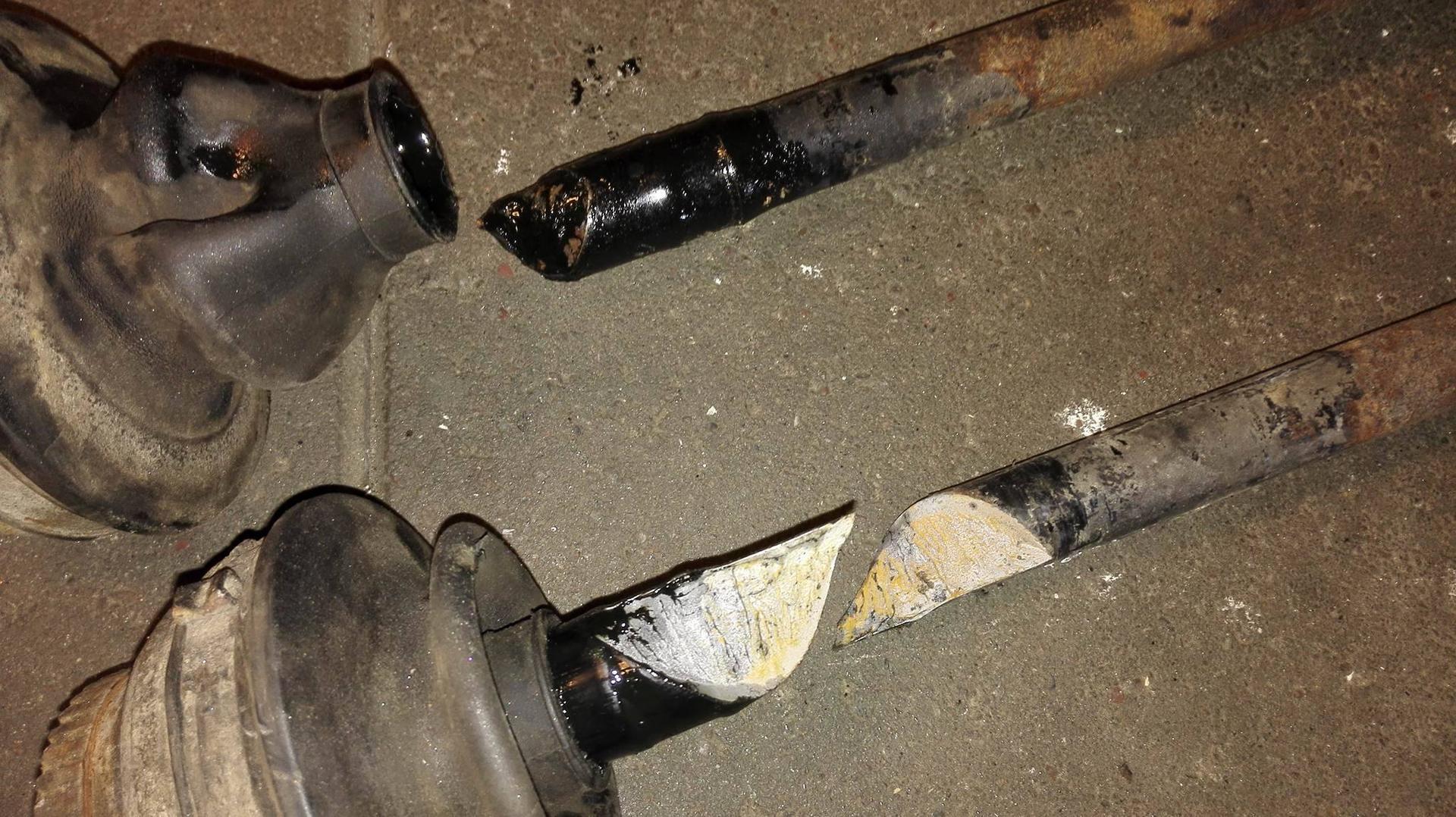

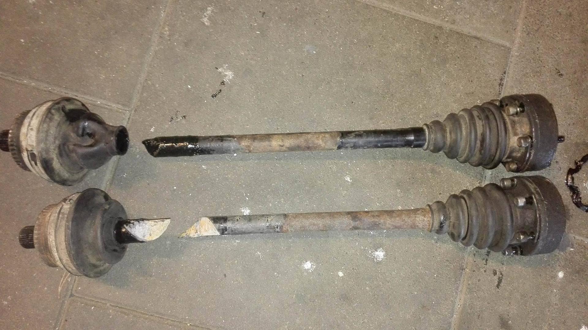

                        • Kuinkas nivel lastusi? On vissiin melko kovaksi keiteltyjä palasia. Videolla oli vissiin vain spaceriholderin sorvausta? Mikä osakombinaatio sulla on jos vetarit on noin paljo liian lyhkäset?
                          • ^^Bebe; joo, spacerholder se sana oli sille :D
                            Nivel lastusi erittäin huonosti karkaistulta osalta. Kun halkaisin nivelen ensiksi rälläkällä niin, että jäljellä oli enää pari milliä sorvattavaa meni se aika kivuttomasti. Nivelen sisempi osa on vain karkaistu, ei koko nivel. Toisen nivelen kohdalla opiin vielä sen, että kannattaa ottaa rälläkällä alle tai enimmät pois siitä karkaistusta pinnasta, että ei tartte sitä sorvata sitten.
                            Mulla tuli aijemmas jaksossa ne säädettävät ylätukivarret ja ne nyt on tällä hetkellä 2.5cm pidemmät joten vetarit oli entistä lyemmät nyt. Tuota on pohdittu jonkin aikaa, että miksi niitä on mennyt poikki ja tääläkin foorumilla vaikuttava tyyppi "Vatanen" jonka kans kesällä soiteltiin niin hänellä kävi mieles josko vetari jää ison jouston alla vaan liian lyhkäiseksi ja nivelistä lopuu varat. Toivotaan että näin olis, nyt on ainakin tiukka paketti. Kohta puolin pääsee testaamaankin. Lapuan radalta tuli kuvia, että se on auki ja kaikki tervetulleita.
                            Sielä on 034 motorsportin akselit. 4.55 CKK perä jossa 108mm S8 D2 audin vetolaipat. [20mm] S8 D2 Takakallistuksenvakaajan kanssa ei ole ollut koskaan mitään ongelmia, mutta kun sen otti pois niin sain jopa hiekkatiellä nivelen poikki.
                            Ja miksi sielä on 034 motorsportin akselit niin sain märjällä kelillä A4 B5 vakioakselit 265/35r18 semisliksi kumilla hitsatulla lukkoperällä lähtökiihdytyksessä molemmat poikki.
