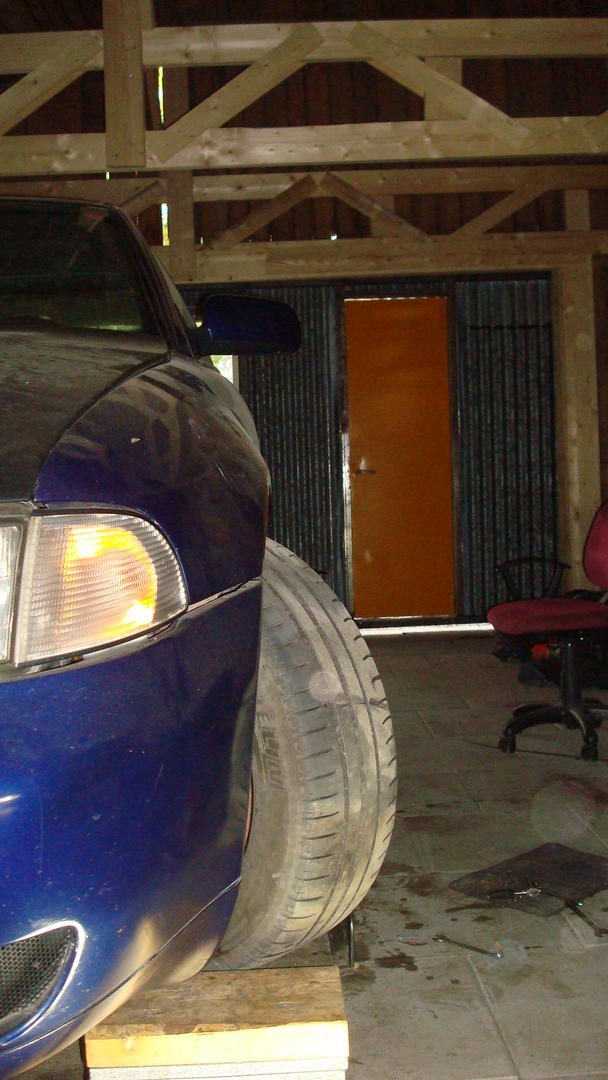

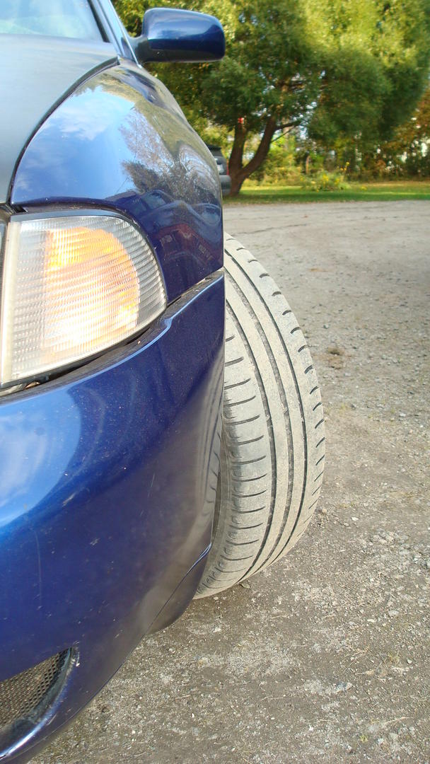

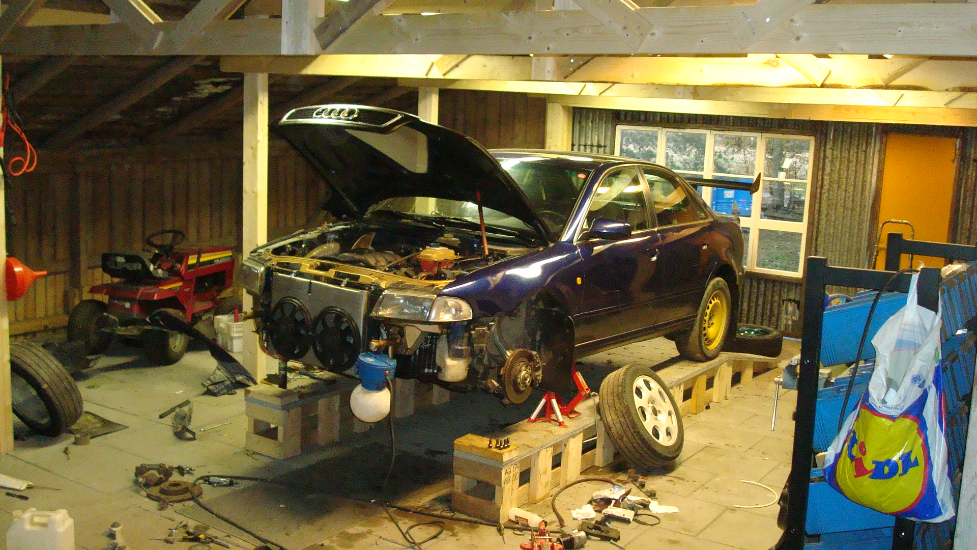

  • Tälläses tilantees mennään tänään. Ei oikee vielä tyytyväänen kääntyvyyde lisääntymisee, mutta asialle on tehtävissä vielä jotaki kummiskin. Kävin nakkaamas testilenkin niin ohjaus kyllä nopeutu rutkasti. Ei tartte paljoa kääntää niin se haukkaa yllättävän nopeaa. Vaikea sanoa vielä onko se hyvä asia vai huono (varmaan tottumus kysymys?). Aurauski on sinne päin vaa rullamitalla mittailtu. Pitää viedä sitte nelipyöräsuuntaukseen, kun saa viimeset silaukse tehtyä.

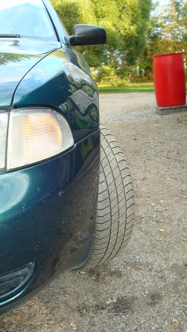

    Kuvissa vihreä a4 b5 etuveto ohjaus tapis ja sininen sitte drifterin ohjaus tapis.

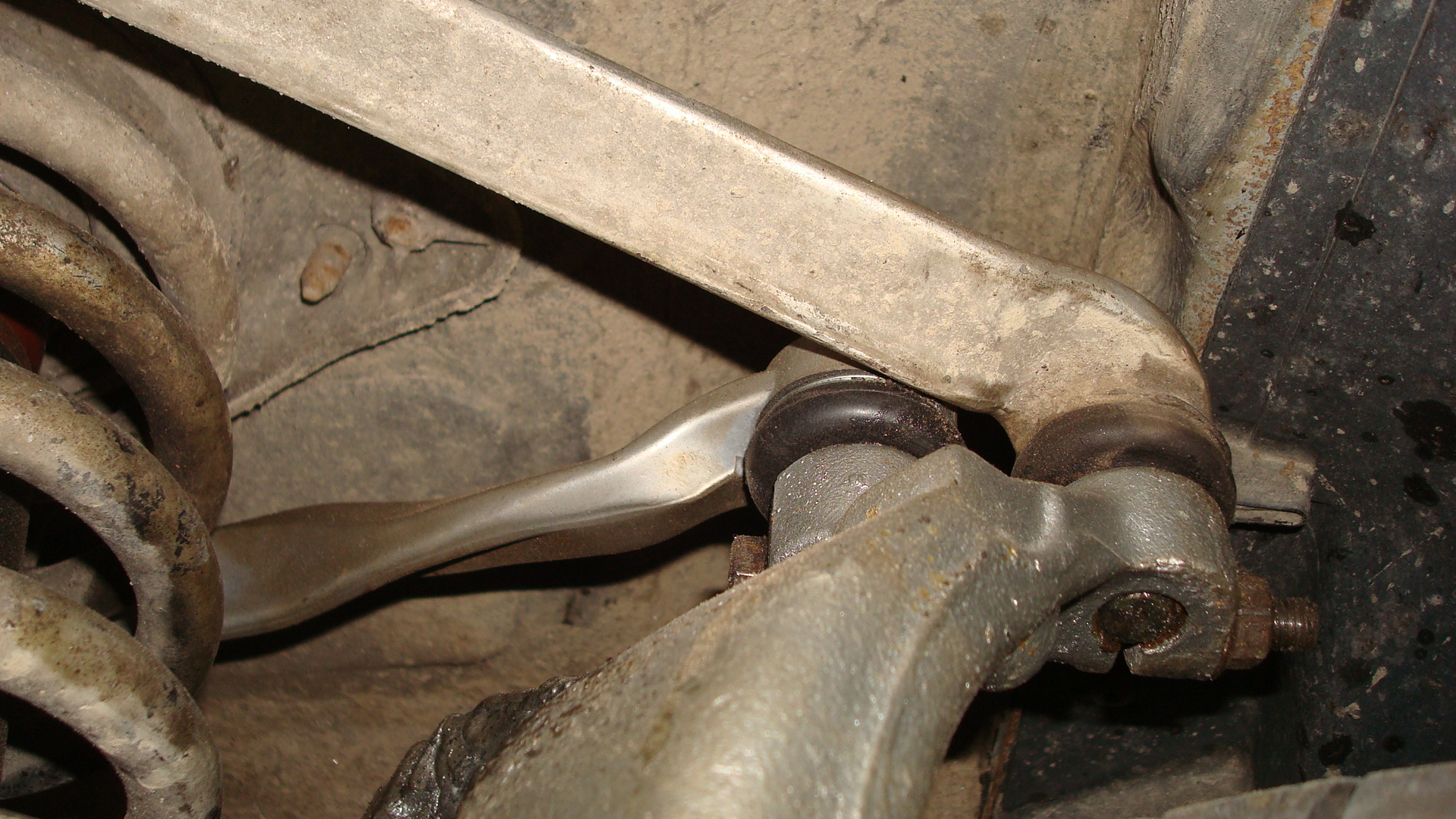

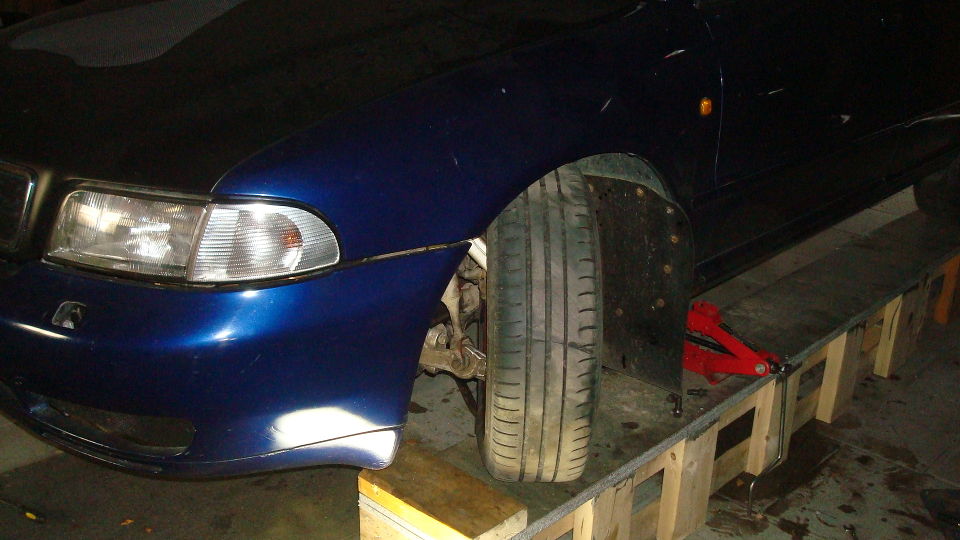

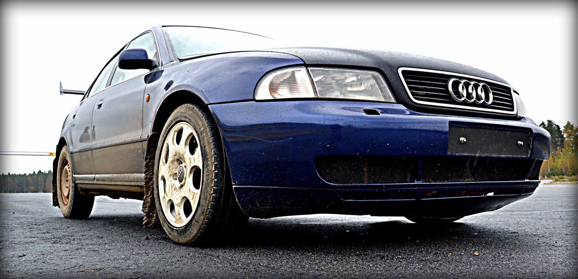

    Kävin ajelees auton ruuvausalustalle, nostin etupään ilmaa ja vinguttelin siinä sitte vähän ja tuli vastaan nyt sitte se mikä oli vähän niinku tavotteenakin. Kääntyy vielä hintsu verran nyt enemmän. Nyt tosiaan ollaan siinä pisteessä, että ylätukivarret kolahtaa yhteen. Rengas on 195/65R15.

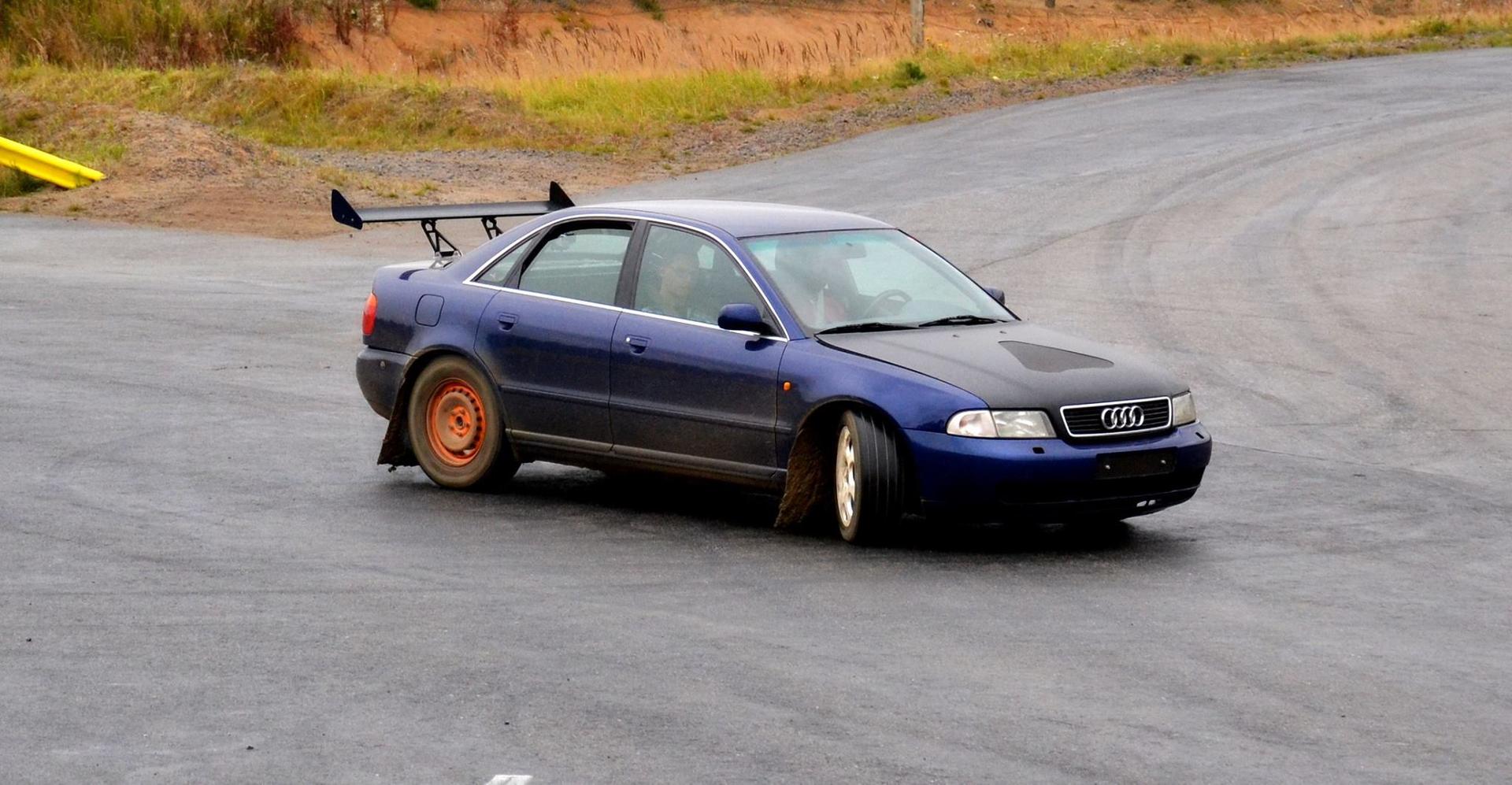

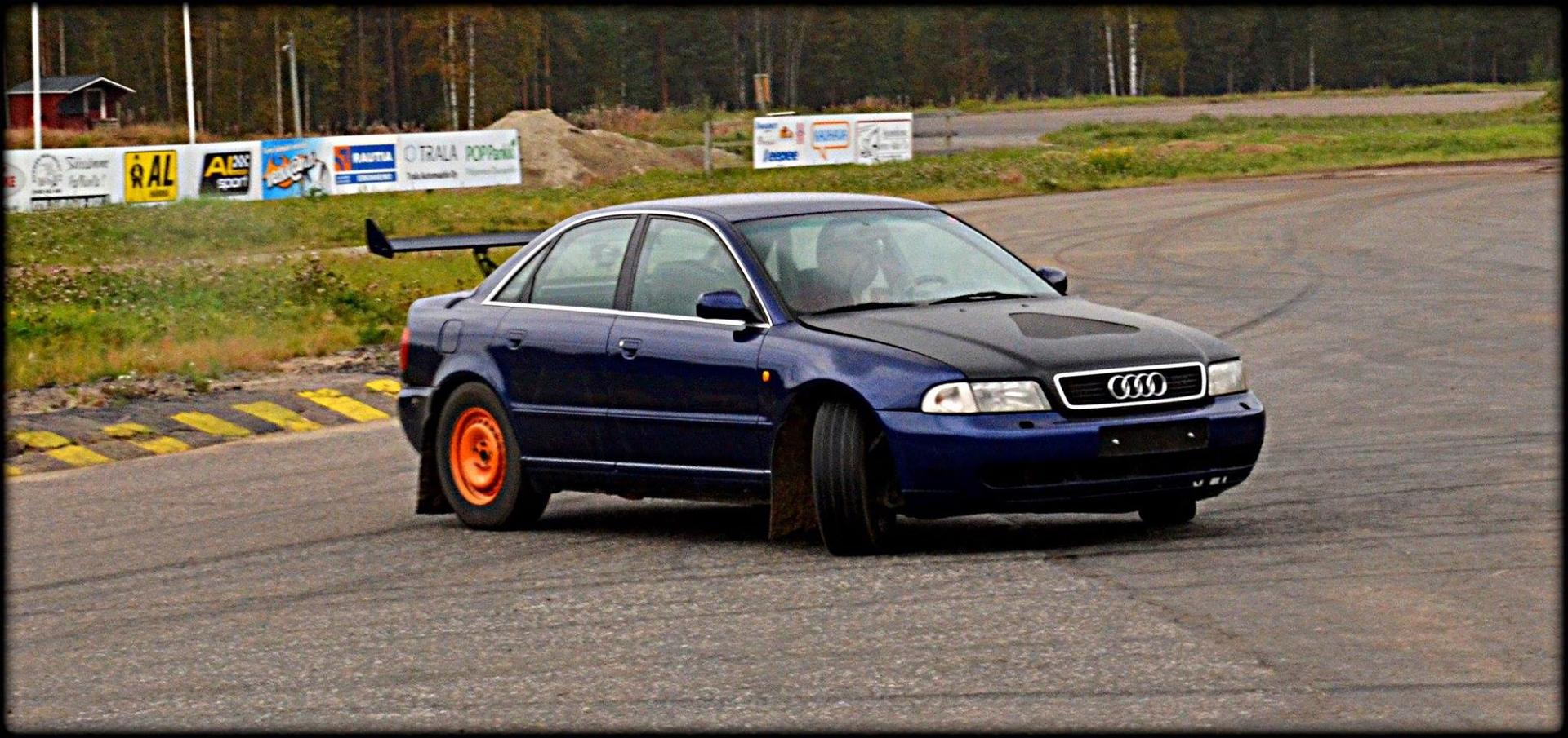

        • Raahasin itseni ja sotaratsuni kalamolle testaamaan ohjattavuutta! Olosuhteet oli nyt märjät joten ei päässyt nyt oikeen tarkkaan sanomaan kuinka se ohjaus muuttu raskaamman pidon alla. Todella hauskaa driftaaminen oli kostealla piellä, ennenkaikkea sai harjotella tota auton hallintaa takavetoisena tarkemmin ilman isompia g-voimia!
          Ohjaus muuttu mielestäni paljon parempaan suuntaan, vaikka se hullulta aluksi tuntui! Ratin veivaaminen vähentyi huomattavasti, puolen vaihdosta tuli jotenkin helpompi. Nyt siis pienemmällä ratin käännöllä rengas kääntyy hieman normaalia enemmän. Parasta oli huomata, että kääntyvyyteen tuli pieni lisäys! :-) Etupäässä myös lisää camper kulmaa, siitä ei osannu sanoa juuta eikä jaata mitenkä vaikutti.
          Takarenkaina 215/70R15 C-renkaat! En saanu driftattua niitä märjällä asfaltilla loppuun! Bensa ehti loppua enemmin :D

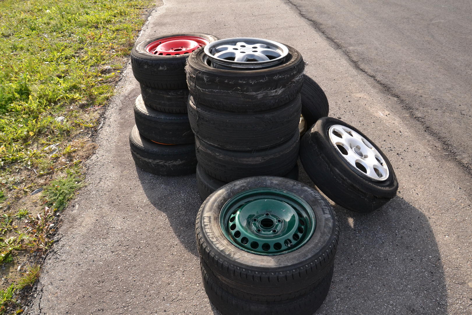

              • Tahtoo noi c-renkaat kestää kulutusta. Mekin ajettiin firman Spritterillä yli satatonnia yksillä Continentalin kesärenkailla. Koko oli 195/70 r15.
                • Joo, nua c-renkaat on hyvä valinta reenipyöriksi. Kestää kivasti kyllä kulutusta. Nuaki oli jo kuvion osalta sakon rajoilla, kun ne kasasta valittin. Merkkiä en nyt justiin muista. Tänään muutes kerkesin siinä tyyrätessä keskittyä korikallisteluihin, näkee videoltakin iha jees vaikka pitoa ei juuri lainkaan. Kyllä se vaan aika löysä alusta on. Olis se alustasarja varmaa iha hyvä hommata ennen ens kesää.. tai edes jotku super jäykät jouset vakio iskareiden kans?

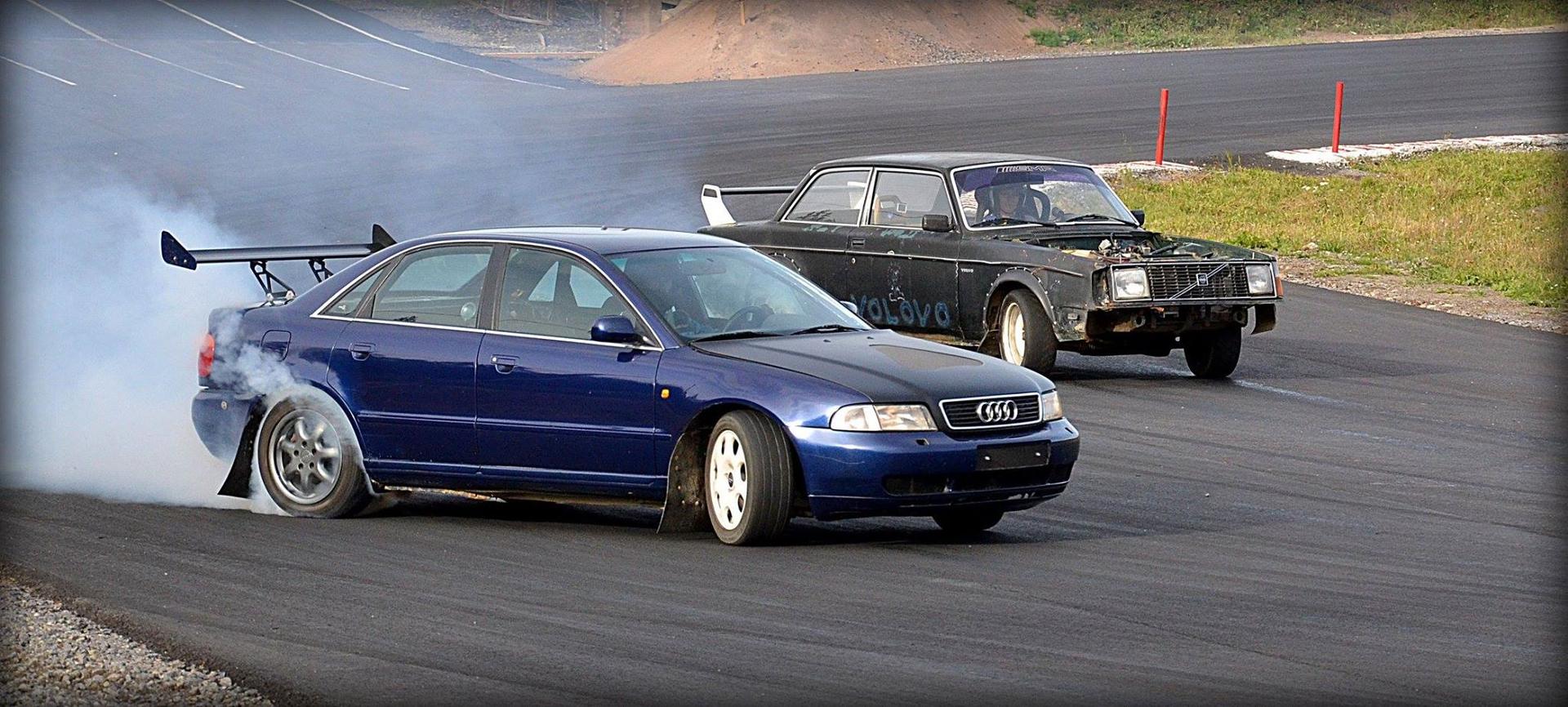

                              Tämän kesän viimeset vedot meni sitten reenates Pekan kans tandemia. Iha kivasti se siinä meniki, mitä nyt vähän mun jarrusatulan pultit lenti toiselta puolelta edestä ja pekalta öljyt tuppas lentämään lähinnä mun tuulilasiin jos ajoi mun edellä :D Kun kahdeksas pari vaihtui mun takapyöriksi niin rupes kuskikin olemaan jo aika uupunut, silti piti päästä vielä vetämään, koska olihan sen nyt iha HELEVETIN hauskaa. Pekka spinnas edellä ja siihe jysähti. No, eikhä tosta selvitä kummiski iha oikomalla.

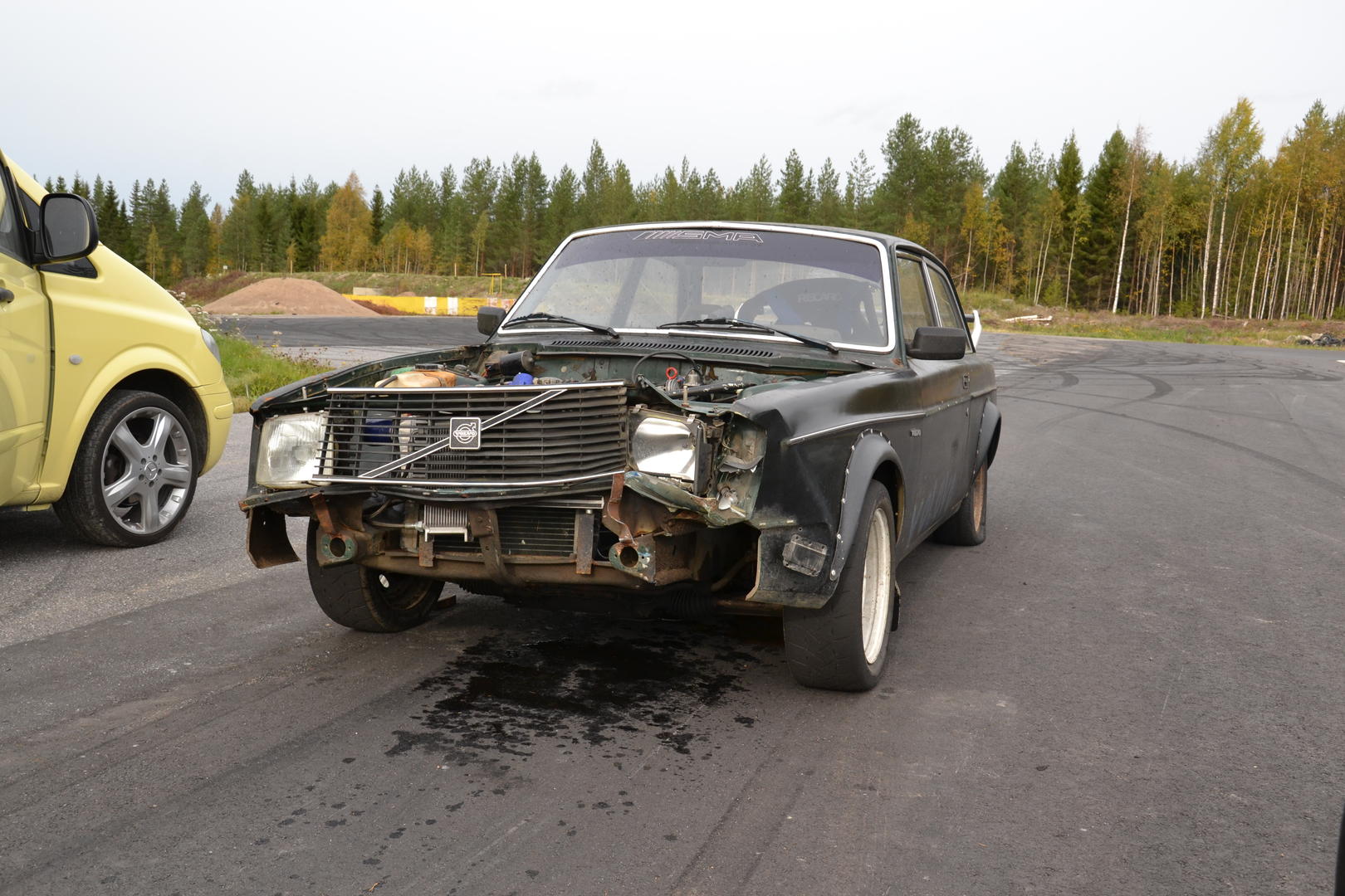

                                    • Kuinkas tuohon volvoon ei tullut mitään jälkeä ;)
                                      • Killeri: Mun vanhat turvakengät tuntu tosi tukevilta ja ennenkaikkia turvallisilta :D Siksi ne jalassa :-P

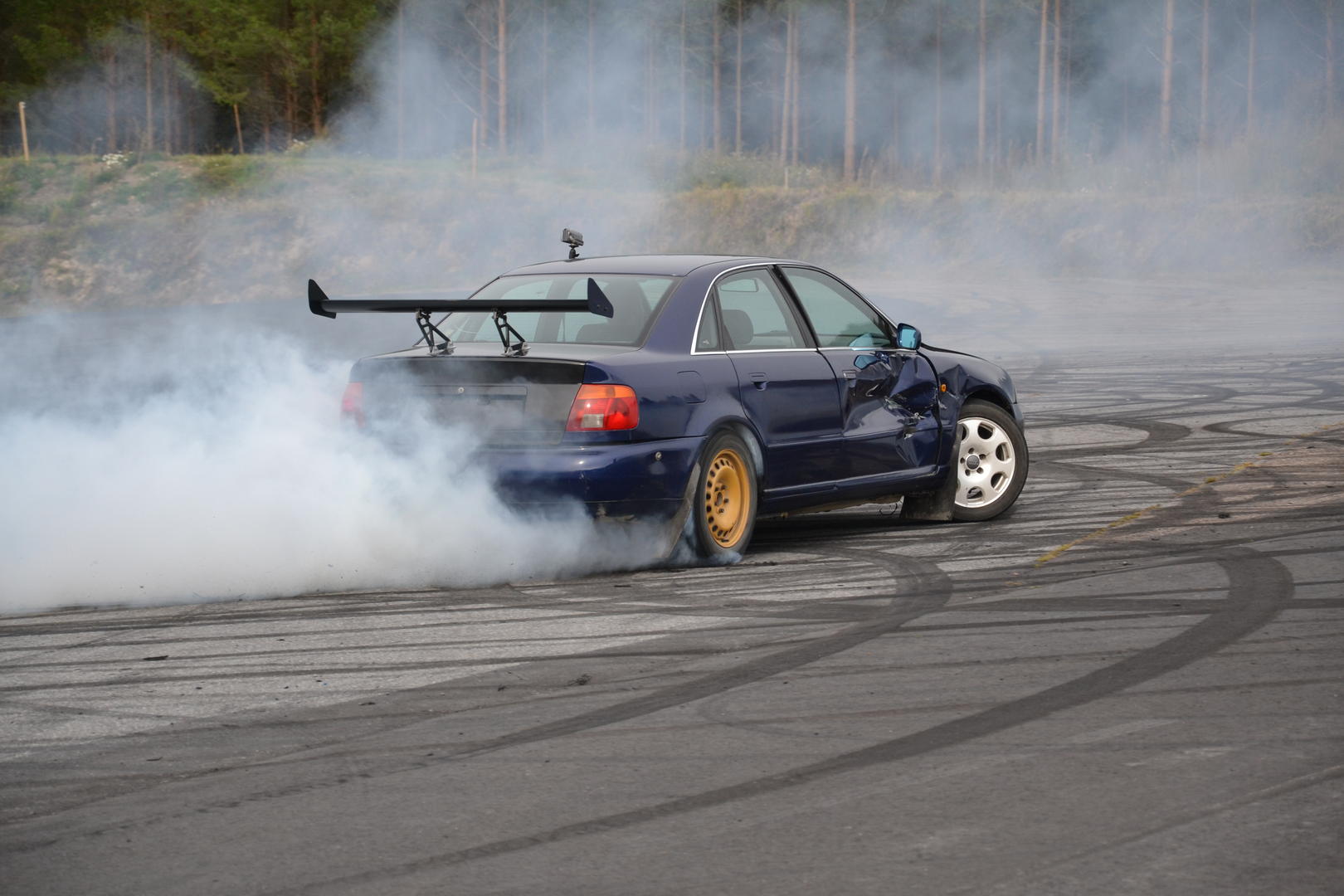

                                        Nii, eihä volvosta vääntyny vaan, ku koko keula muutaman sentin oikealle :-P Kato se ylempi kuva sieltä :-) Ei se edes paljoa pukannu siihen, tai olin niin vauhdin hurmokses, että pikku pusulta tuntui. Vauhtia oli noin 40km/h, kun pekka pyöräytti tiukassa mutkassa edellä ja itse olin ihan kiinni seuraten tarkasti liikkeitä. Kun huomasin, että pekalla pyörähtää jatkoin itse samalla linjalla pyöräyttäen auton, mutta se vaan luisti sen muutaman metrin jarrun tämmätessä pohjaan ja POW! sinne uppos.
                                        • Aika sopivalle korkeudelle osui Audiin, varmaan pääsee aika pitkälti oven ja lokarin vaihdolla tai oikomisella.
                                          • Joo sitä pitiki sanoo, että jos jollaki tarjota samanväristä apukuskin ovea ja lokaria niin laittakaa yv:tä vaan. Kyllähän nua oikaastua saa, mutta suoraksi asti ei jaksa nähdä vaivaa. Kummiski b5:sia on tarjolla nii hyvin, että ei senkään puolesta kannata ees ruveta oikomaan. Toivottavasti löytys samanvärinen jostaki niin sais homman hoidettua näppärästi.

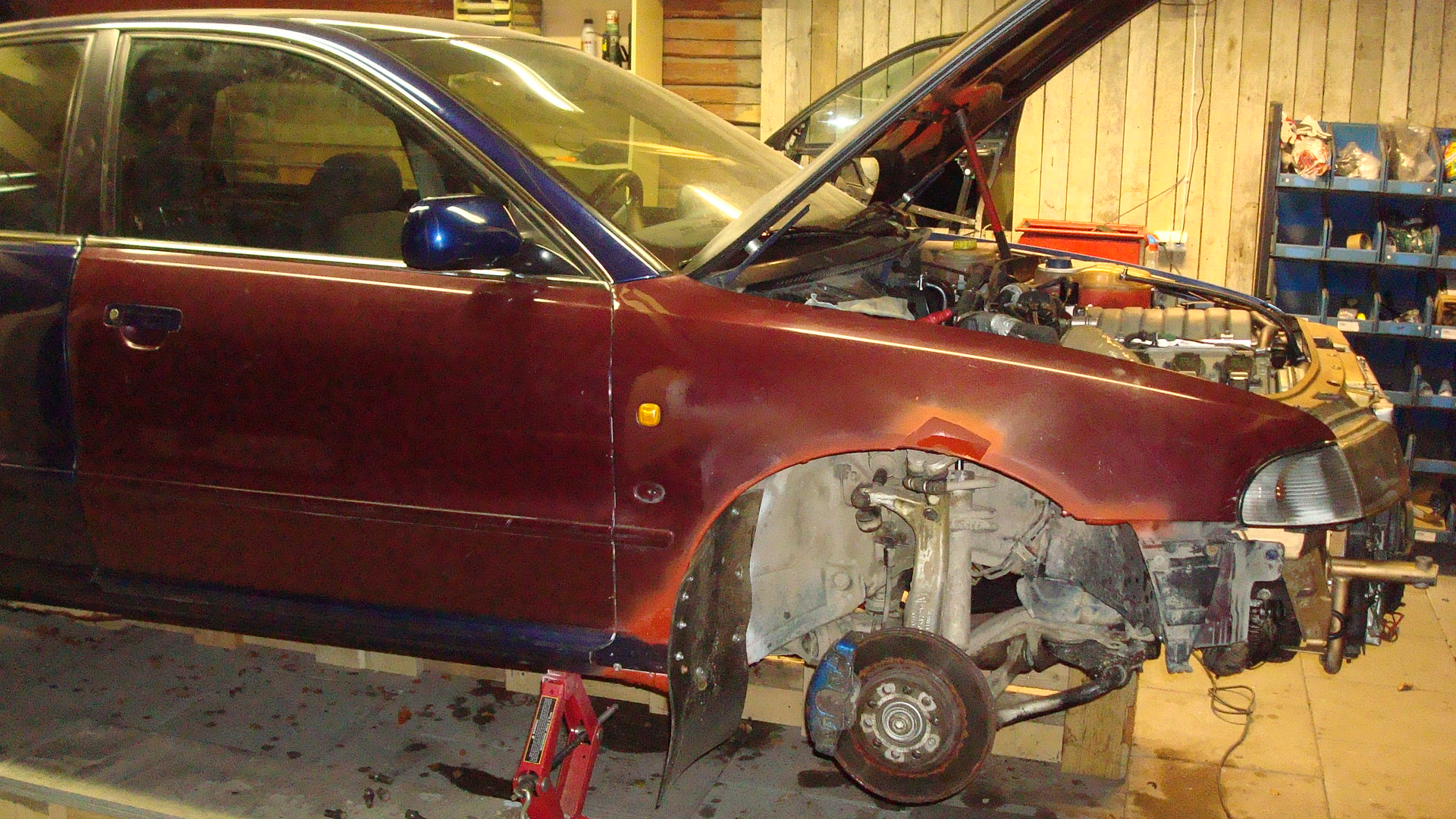

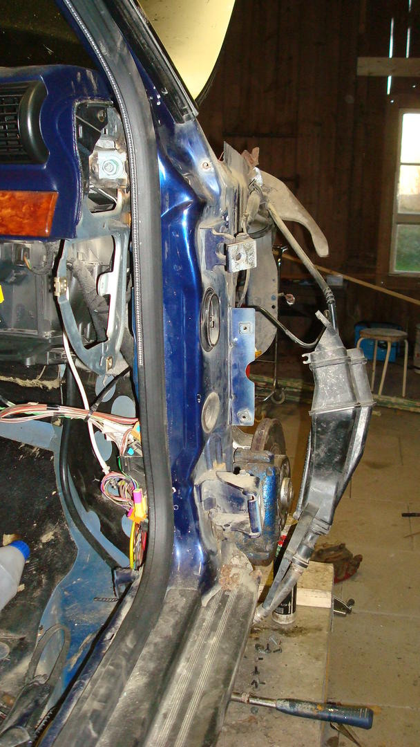

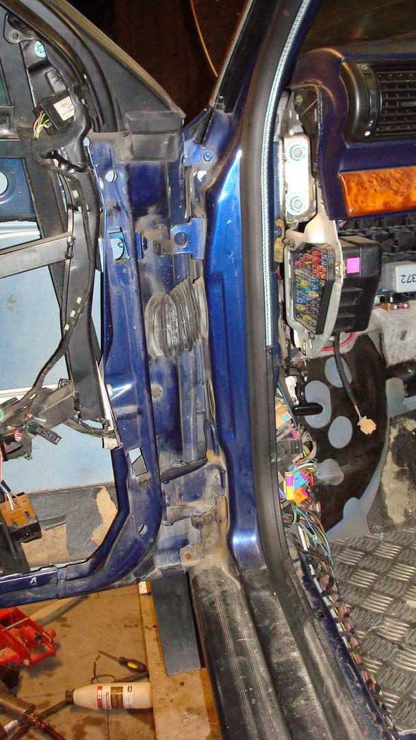

                                                        • Tuli surillinen mieli kun sain revittyä oven ja lokasuojan irti :-( Pilari on vääntyny jonkun verran, kun vertaa sitä kuskinpuolen pilariin. Oisko antaa vinkkiä suoristamiseen, liukuvasaraa on ehdotettu.
                                                          Nyt sain valoa pimeisiin syys iltoohi, näköö ruuvata vähä. 6kpl 154cm pitkiä ja 25cm leveitä loistepukivaloja 2 putkella.

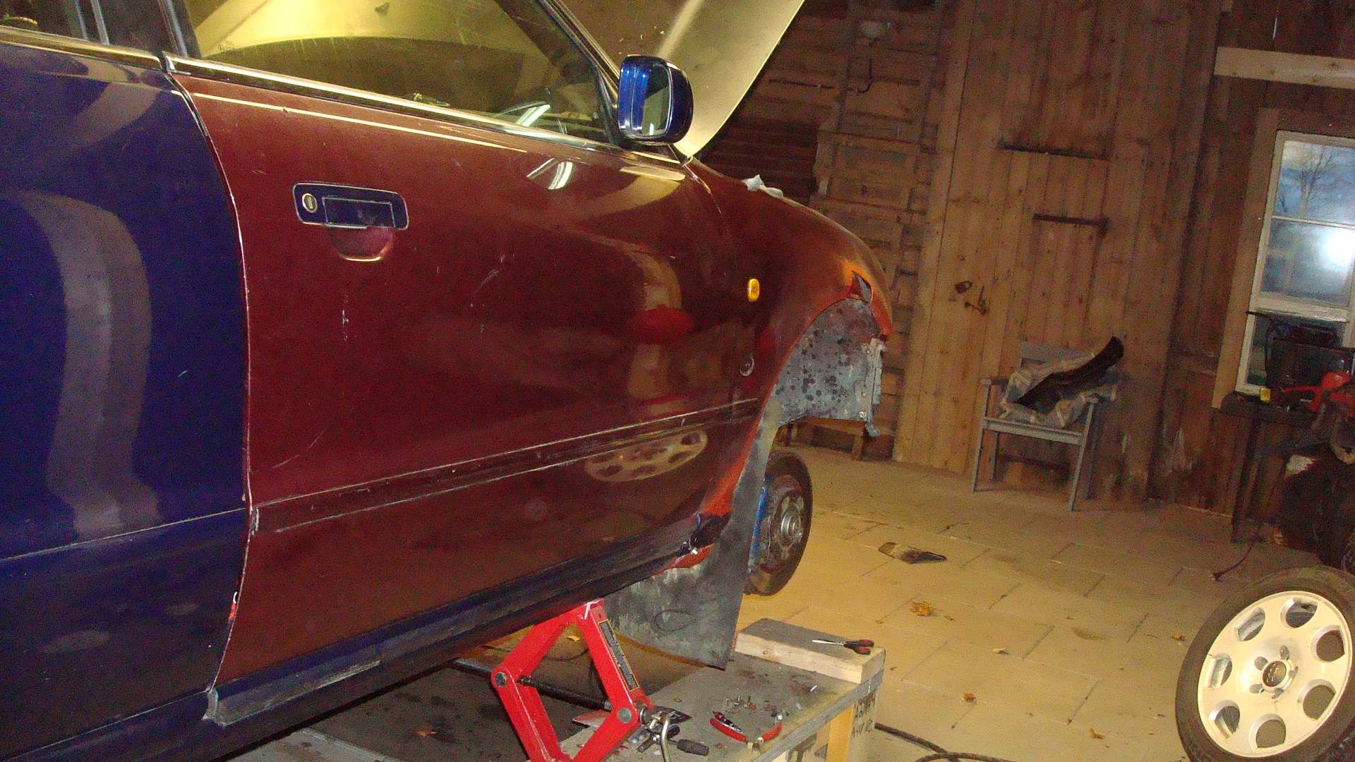

                                                          • Nyt olis diudi takasi nipus. Meinas vähän epätoivo iskiä etupilarin kans ovia sovitelles, mutta sitten kekkasin prikkoja saranootten väliin laittaa niin alko hienosti ovi sopia paikoilleen!

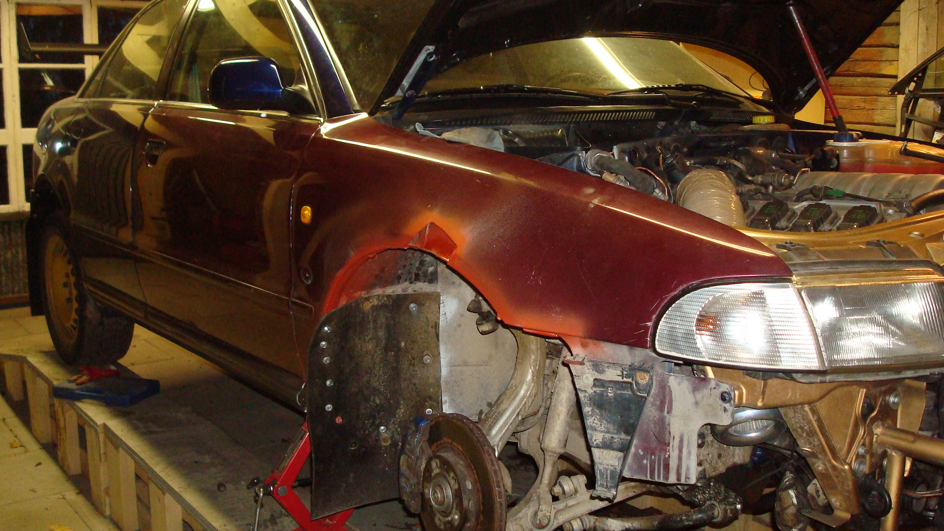

                                                            Etulokasuoja oli kauhia, pitääs lähettää oikee myyjälle kuva, että tällänen siitä nyt tuli. Siihe tuli tollanen rotan kokoonen reikä sormilla painelemalla. Rälläkällä leikkasin ruostereijän siistiksi, hion enimpiä ruosteita kaaren alaosasta pois ja huitasin vähä pohjamaalia päälle. Mitäköhän siihe reijän päälle laittas, jeesusteippiä? :-)
                                                            Tällä lookilla hyökätään jääradalle ja otetaan uudet haasteet vastaan! Ens kesänä vois hakia uuden lokasuojan ja vaihtaa autolle kokonaan uusi väri.
                                                            Viimeksi muokannut Tanehau; 23.10.2014, 19:03. Perustelu: Sleepy.. älä jaksa, parhaani teen joka kerta :-)
                                                            • Uudet tarvikelokarit maksaa 30-40e, niin hirveesti ei kannata käytettyihin paskoihin sijoittaa.
