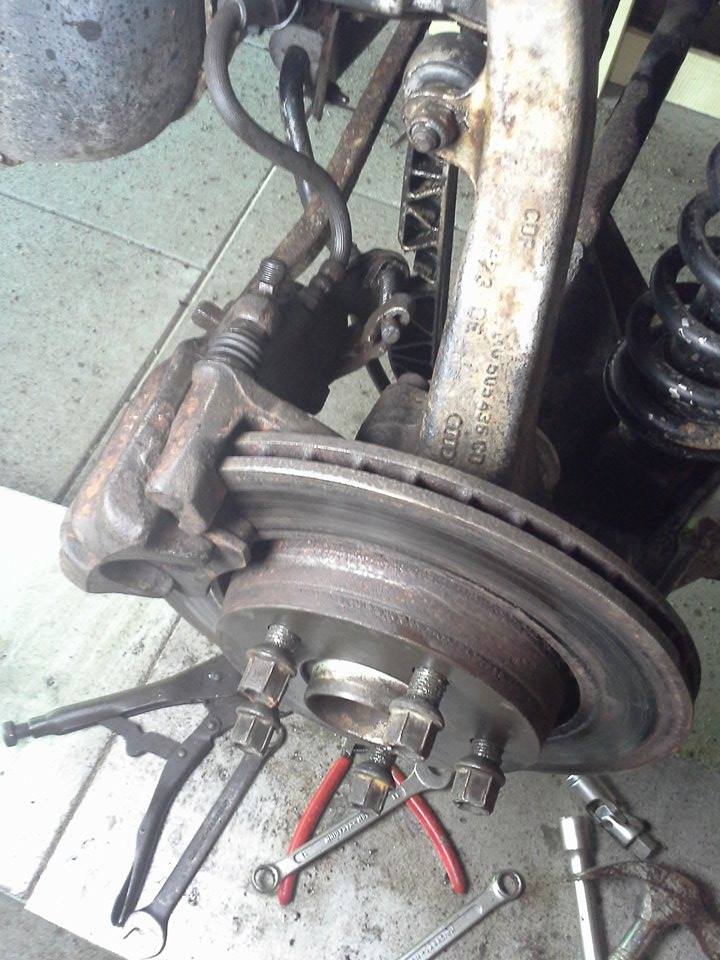

      Työ intoa sitten pukkas sen verta, että nakuttelin S8 D2:sen takajarrut paikallensa. Satula yksimäntäinen, jarrulevy jäähdytetty ja mitoiltansa 280mm / 22mm. Bolt on, mutta yks mutta. Huomasin, että mulla oli kallistuksenvakaajan tukivarsi toisellapuolella erillainen ja tästä syystä jouduin sitten vinguttaa sitä toista joka oli muovinen, jotta satula istui paikallensa. Käsijarruvaijerin vipu otti jonkun verran siihen tukivarteen. Nyt kysymys, kumpi noista on alkuperäinen? Pitäisi hommata tollainen rautainen ohut keppitukivarsi toisellekkin puolelle.
      • Muovinen on alkuperäisosa, metallinen saatavilla tarvikkeena. Myös RS2 tanko on metallinen.

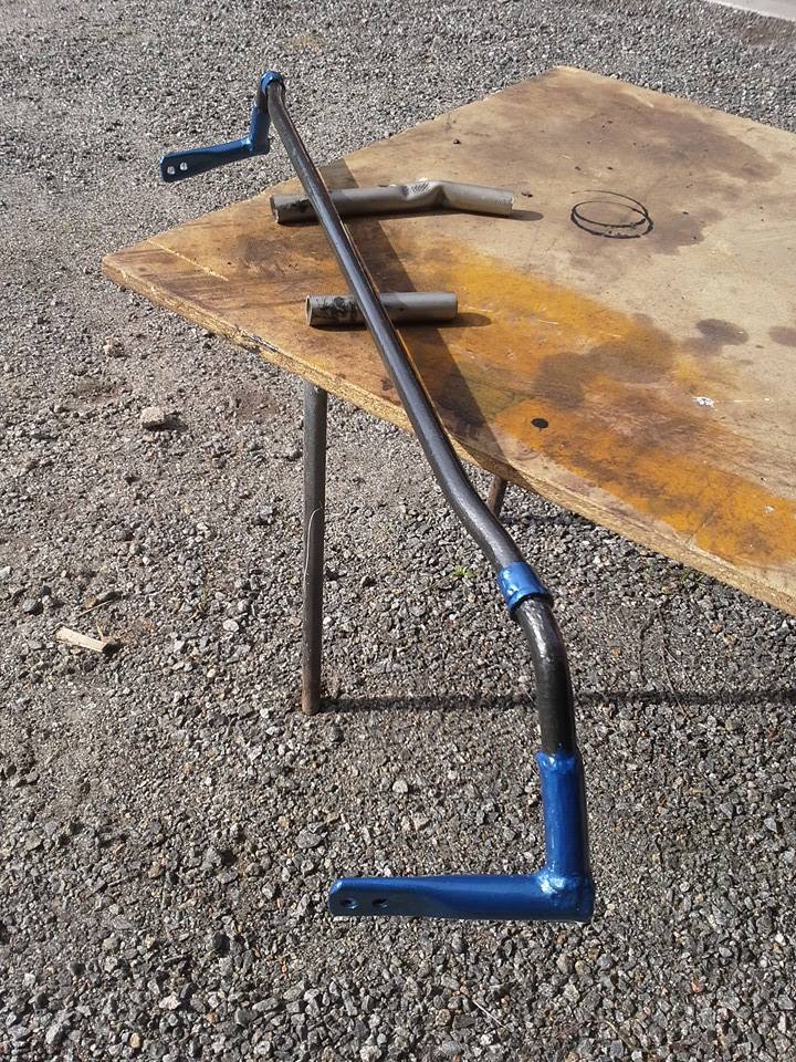

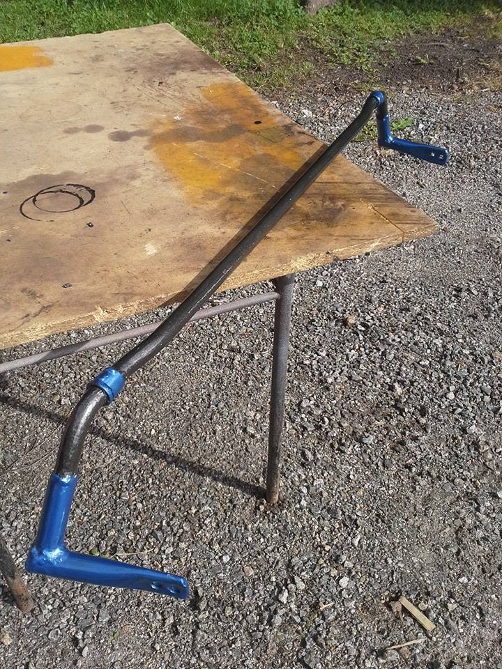

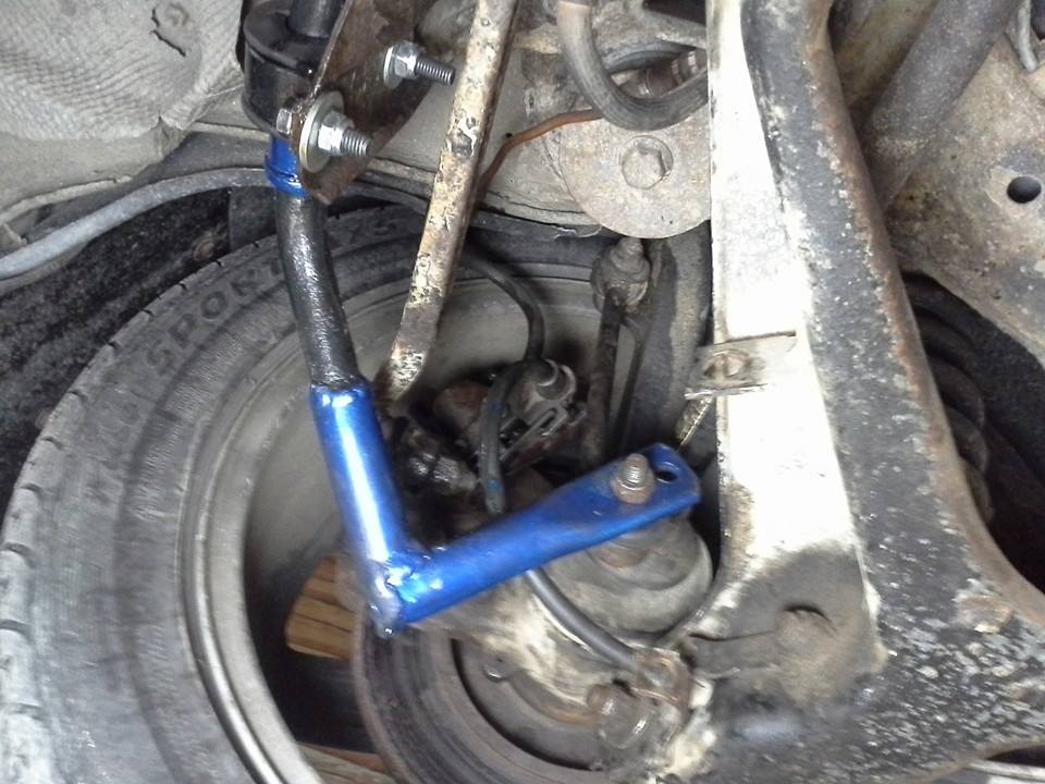

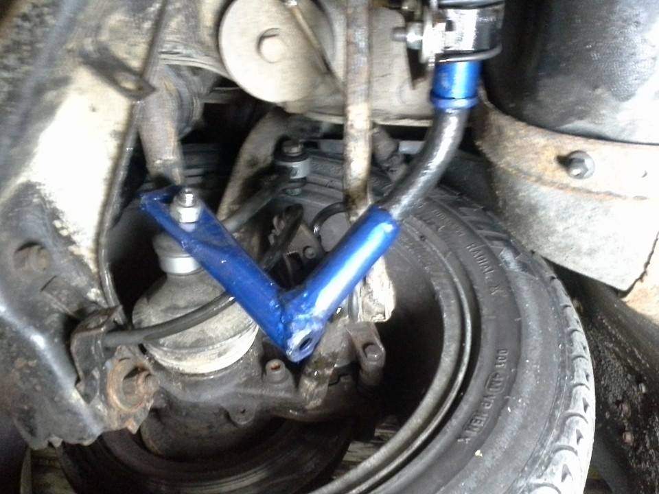

        • Siinä kun niitä jarruja tuli tuijoteltua niin taka kallistuksenvakaaja otti monesti silmään. Oli se niin onnettoman näköistä keppiä, että vaihtoon meni (15mm). Kattelin siinä hintoja 19mm ja 21mm takakepeille, mutta jotenki taas hinta lähti lapasesta. Tein sitte itse ja säästin ;-P
          S8 D2 20mm takavakaaja käteen ja luomaan "kauniita" muotoja. Siirsin hieman kiinnityspisteitä keskemmälle ja tein myös samalla siitä säädettävän, kun parissa muussakin kallistuksenvakaajassa oli mahdollisuus säätöön. Lopuksi maalasin sen tuttuun ja turvalliseen SRT väritykseen. Muistakaa, jos meinaatta tieliikenne vehkeeseen itse tehdä jotakin vastaavaa niin katastussetä ei sitte tykkää.
          Tuntuma; Taas tuli pieni yllätys. No se ensinnäkin, että onnistuin ylipäätänsä sen tekemään, mutta se että paljonko se vaikutti. Tuli tosi jämerän oloinen takapää. Etupää tuntuu nyt tosi veltolta siihen verrattuna. Takarenkaat ulahtaa nyt, kun tekee nopeen liikkeen asfaltilla.

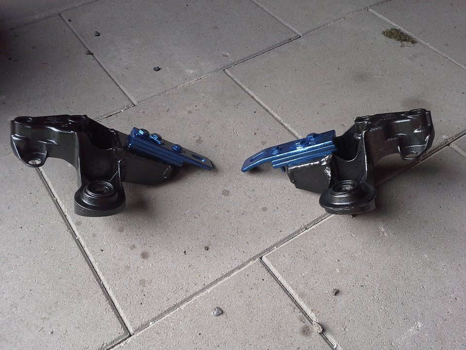

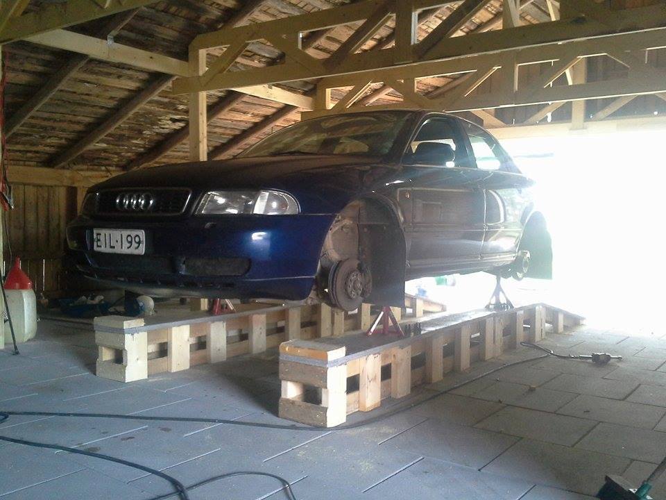

          • Nämä on ollu jo vähän pitemmän ajan työnalla. Poistin vanhat alukannakkeet latan alta ja tein uuden palat jotka sitten isäntä työnmaalla hitsaili kasaan. Tänään sain ne soviteltua ja maalailtua.
            • Tuohon konepellin ilma-aukkoon kannattaa tehdä viel ilmanohjainet et puskee ilman ulos.

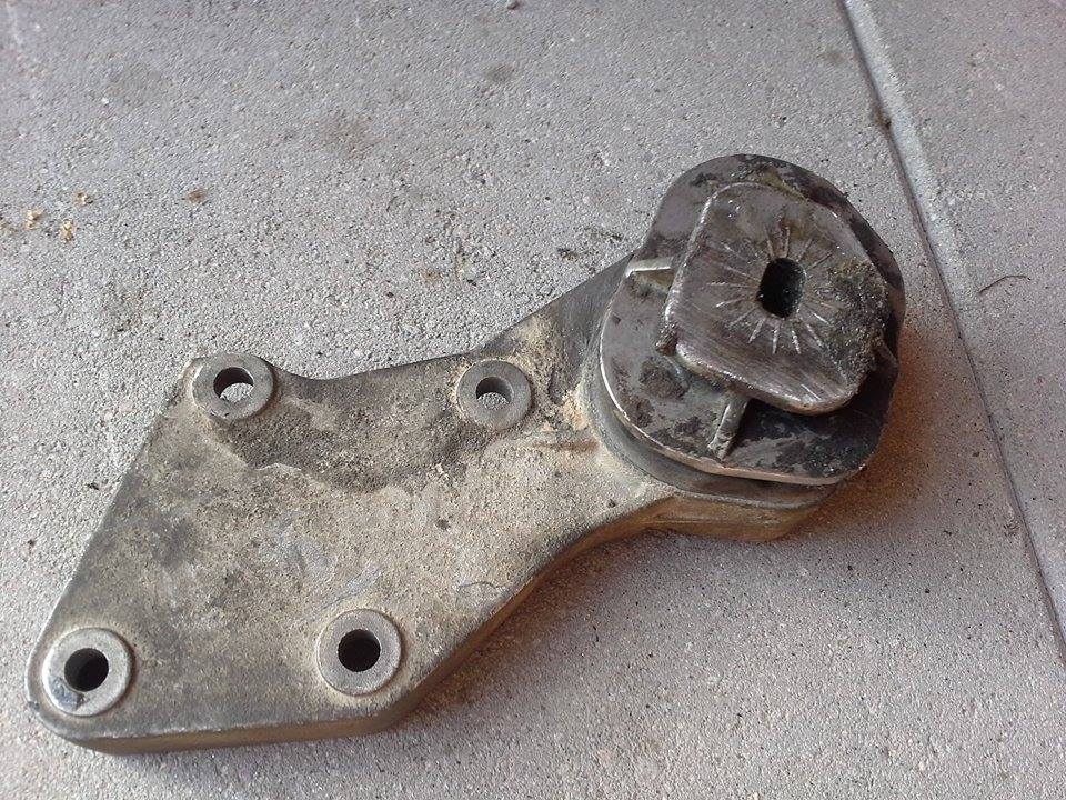

                      • Nonii, ensimmäinen paikka paskana drifting touhujen jäljiltä. Huomenna tulee "käytetty" uusi :-) Mitäköhän seuraavaksi... :-P

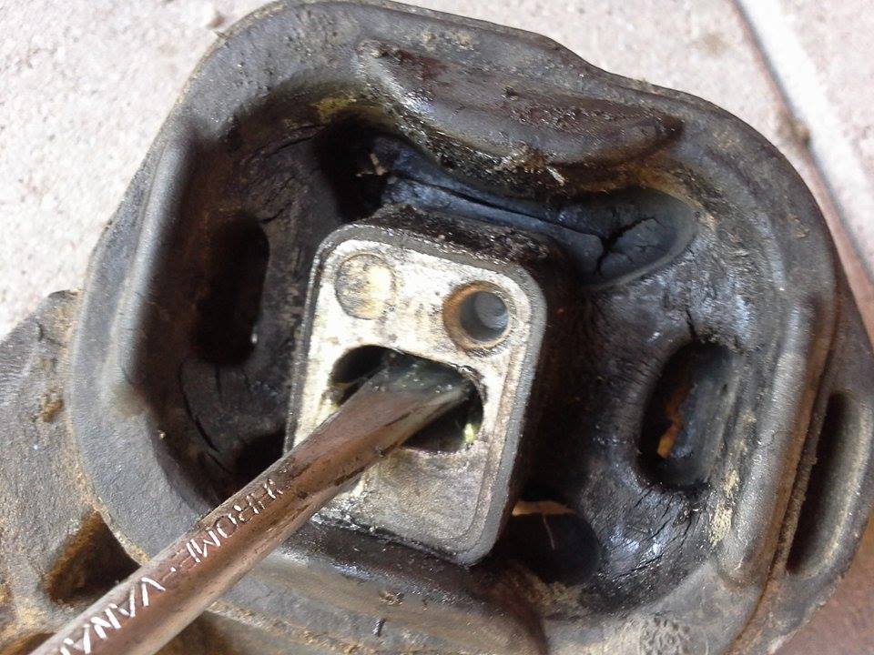

                        Huomasin sen, kun päästi kytkintä vähä hätääsemmin ylhäälle pitävällä alustalla niin perän etupää kopsahti aina koriin. Eli osa on perän etummainen kannake. Hieman perstunu sanoisin. No onhan se 3 vuotta raakaa tykitystä jo kestänykki.

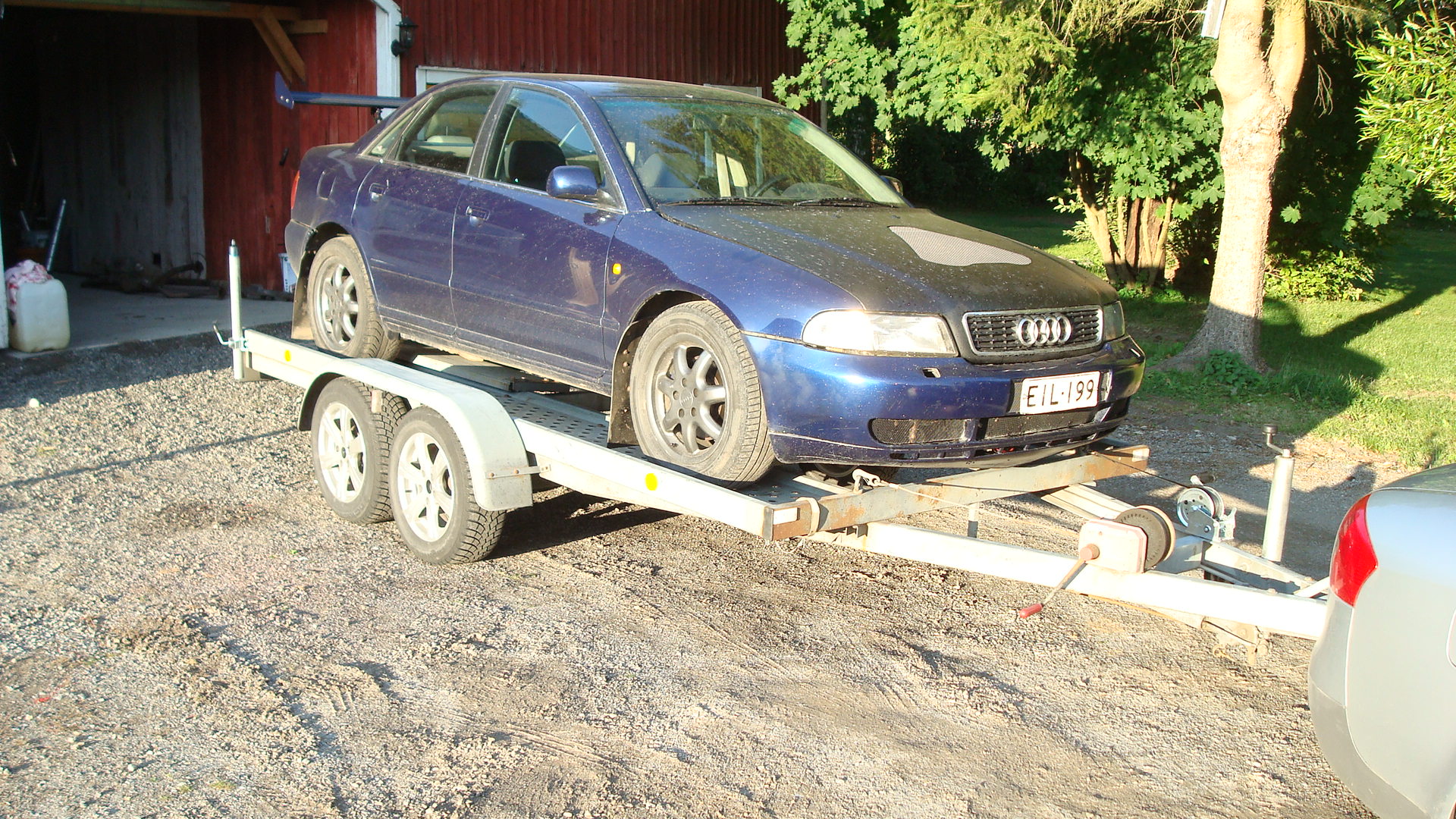

                        • Rupeaa kalusto kasvamaan. Tälle päivää haettiin traileri diudille. Trailerin kokonaispaino on 1900kg ja omamassa 490kg. Kantavuutta jäi siis 1410kg. Hinnakkaita tuntu olevan trailerit mitä niitä täs on muutamia kk:sia katsellut.
                          Nyt sitte pitääs katella vetoauto. Miettiny oon tollasta A4 B6 Avant 1.9tdi quattroa. Siinä pitäs vissiinki olla jarrullinen vetomassa 1800kg. Sillä nyt justii ja justii sais tota pakettia hinata. Siitä sais samalla käyttöauton itelle, tauloudellisen ja varman sellaisen.
                          Toisessa kuvassa vetoautona A6 C5 V6 2.4 30v tiptronic etuveto. Meinaa vähä keulia ja siinäkään ei ole kun 1600kg jarrullinen veotmassa.

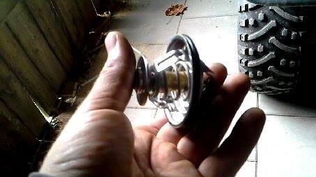

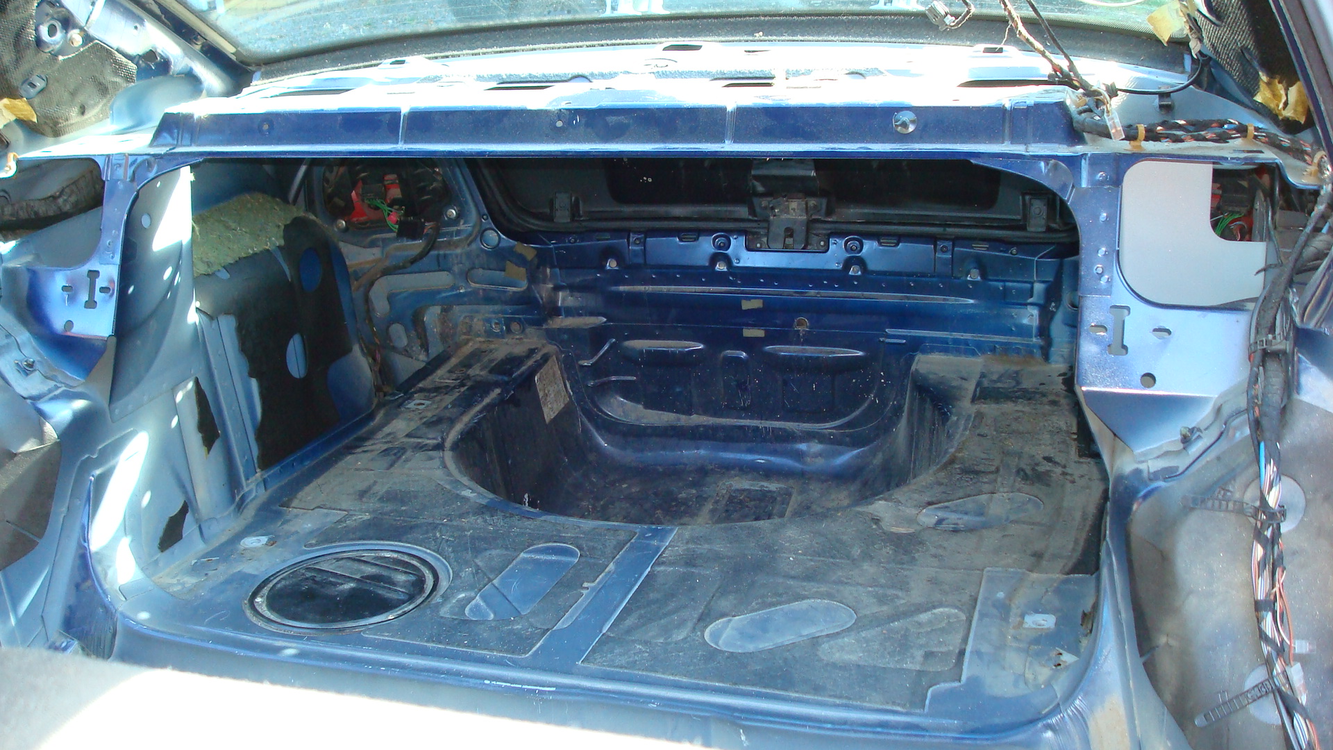

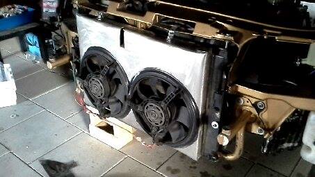

                                              • Täs on tullu säädeltyä monenlaasta, mutta ehkä se isoin saavutus tähän mennessä on ollu kummiskin auton tyhjäys ylimääräisestä romppeesta. Seuraavan kerran, kun käy puntarilla tietää paljonko sieltä lähti. Samalla siinä on sitte tullu vaihdettua 71c termostaatti ja tehtyä syylärille viimeinen parannus. Ruostumattomasta teräksestä taittelin sille tollasen kotelon siihen, että nyt on koko alue käytetty sitte ja puhaltaa vain ja ainoastaan syylärin läpi. Joka tapauksessa syyläri lentää takakonttiin kunhan saa nämä kesän drifting tapahtumat suoritettua kunnialla loppuun! :-)
                                                Akku ylsi s8 väärästäkohtaa katkotulla virtakaapelilla takapenkin kohtaan. Siirtyy vielä takakonttiin, kunhan saa vaan lisää virtapiuhaa jostakin. Polkimien alle piti laitta alumiinlevystä pala, että kytkinjalan kantapää saa sopivan tuen.

                                                    • Jotenkin tulee sellainen olo, että ilmavirran blokkaaminen isolta osalta syyläriä ei olisi kauhean hyvä juttu? Nythän tuossa on n.50% syyläristä ilmeisesti tuon metallin takana, joten sinne ei pääse ajoviimaa?
                                                      • Hyvinpä tuossa tuntui lämmöt pysyvän kohdillaan kun pari päivää sitten Jukan kyydissä istuin ja vcds:llä lämpöä seurasin.

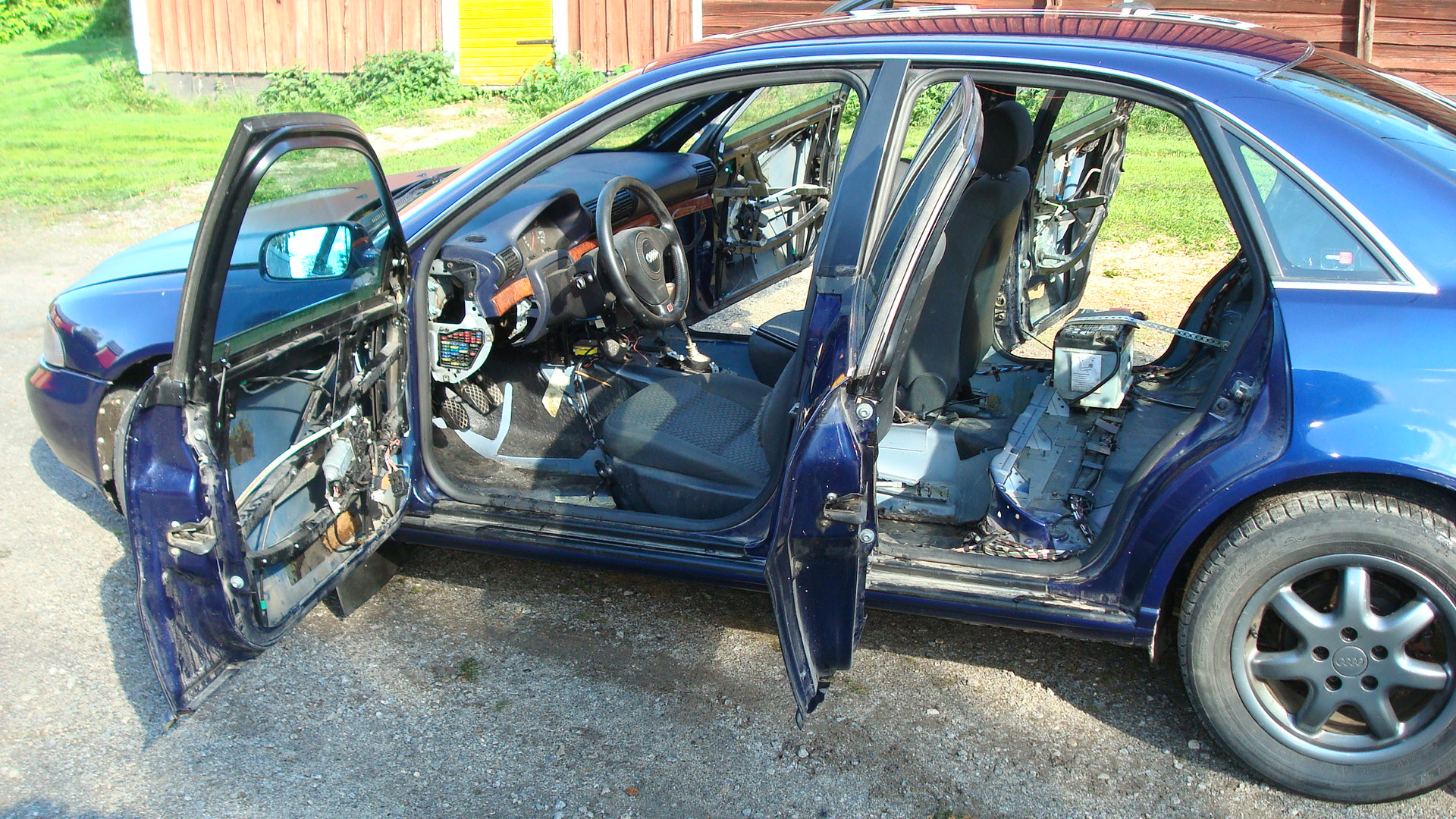

                                                        • Sullahan jäi vaikka mitä painavaa tonne autoon :)
                                                          Takaovien ikkunat joko liimaten paikalleen tai pleksiä tilalle. Lasin nostimet on melko painavaa kalustoa. Etupenkithän painaa kanssa aika törkeesti verrattuna kuppipenkkeihin. Rälläkkä laumalaan ja turhia sisustan kiinnitysrautoja mäkeen. (takaluukusta, ovista,lattiasta, jne) Paineilmataltalla lähtee sitten kaikki turhat pitumit. Kai kaikki airbagit on poistettu?
                                                          Sitten kun kaikki ylimääräinen on poistettu, niin saakin laittaa puolet painosta takas kaarien muodossa ;)
                                                          Vinkki: jätä lämmityslaite ;) jäärataa taidat kuitenkin talvella ajaa.
                                                          • Akustakin sen varmaan 10kg saisi painoa pois. :)
                                                            • Noista vaimennusmatoista saa kiloja nopeasti pois. Eilen niitä juuri revittiin pesosta pois ja ei kummoista palaa tarvitse, että saa kilon mäkeen.
