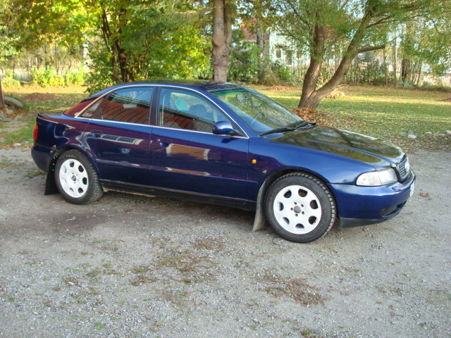

Miten olis hillitty skoopi keskelle tai vapaavirtaussuodattimelle oleva skoopi? Jos on skoopeista antaa jotaki hyviä esimerkkejä niin linkkiä vaan pöytään ja mitenkä ylipäätänsä kannattaisi toteuttaa sellainen. Tua mustaksi maalattu konepelli on etuveto a4:sesta ja oma korinvärinen on hyväs säilös joten tolle mustalle kehtaa tehdä ihan mitä vaan.

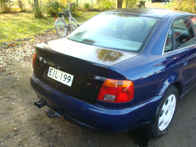

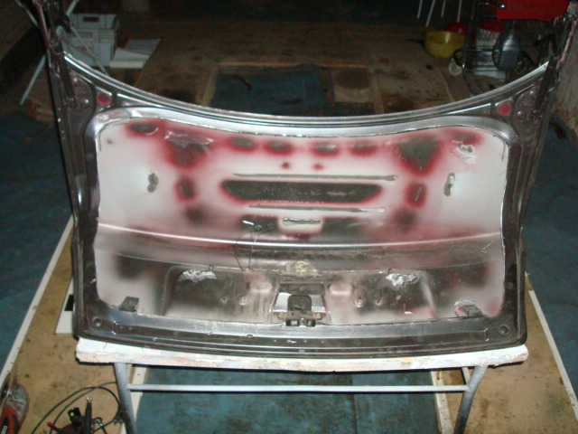

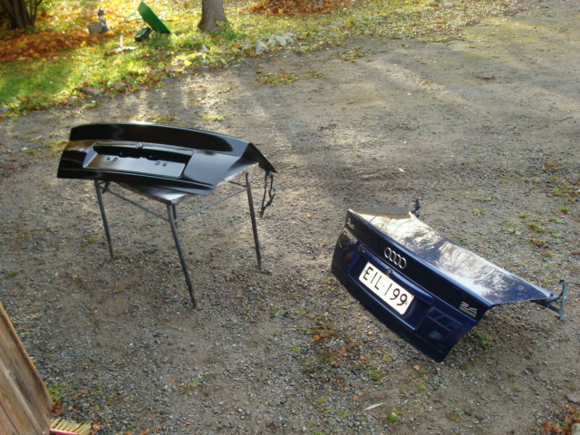

Ylimääräinen mustaksi maalattu peräkonttikin löytyy joka vaatii vielä maalaus töitä, mutta ennenku sais sen valmiiksi niin voisin koittaa punnita konepellin ja takaluukun ja sen jälkeen keventää niitä mahdollisimman paljon. Katotaan vähän samalla kuinka paljon loppupeleis niistä on napsittavaa pois.
Joku hillitty tai mega överi väliaikainen takasiipikin olis joksikin talveksi kiva kokeilla :)

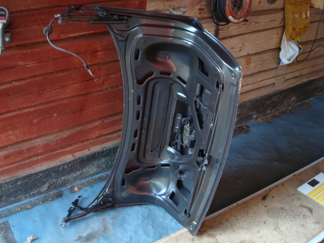

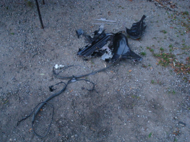

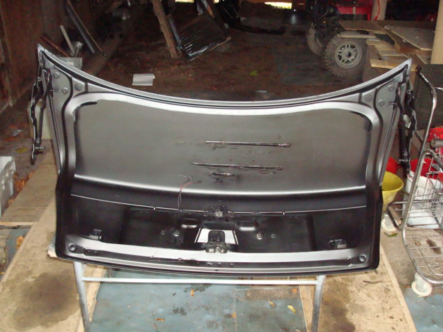

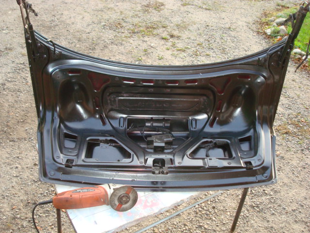

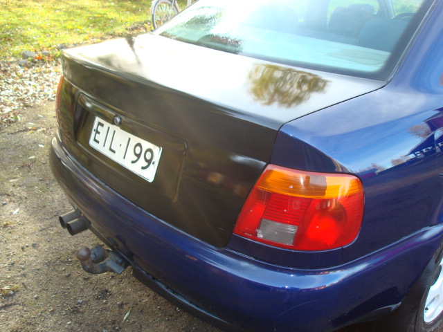

Pientä fiksailua vielä ja K1 matta musta päälle. Jäljelle tohon jäi nyt sitten vaan se, mihkä peräkontin tiiviste vastaa. Saishan senki siitä vielä pois ja lisääki, mutta pidetään ny takaluukku kummiskin suhteellisen tiiviinä :) Rekkarikilven valot aijon kytkeä, muut sähköhilppeet ja alipaineletkut otin pois.

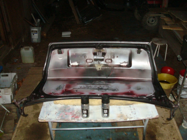

Nyt hakemaan maalia ja antaa sillä välin vielä vähän sisäpuolen kuivaa.

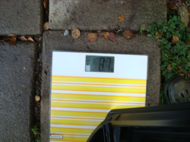

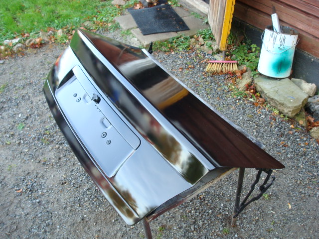

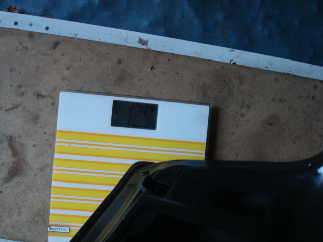

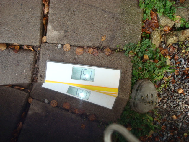

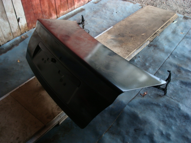

1. Vanha vs. kevennetty
2. Vanhan paino 15.1kg
3. Kevennetyn paino 8.7kg (Peräkontin paino keveni 6.4kg)

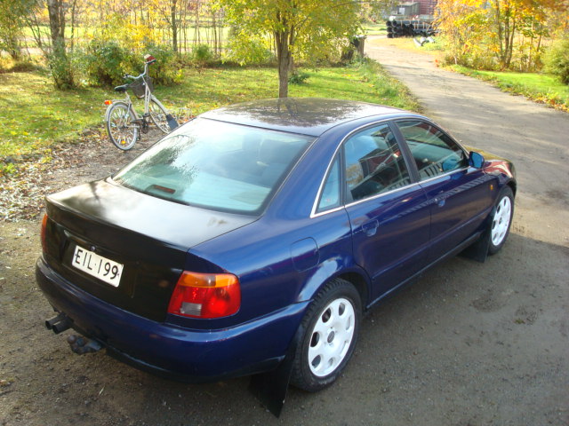

4. Kevennetty, aika karsee päivänvalossa maalauksen jälkeen, mutta ehkäpä pieni myllytys viikon päästä puhkaisee elementtiinsä maalipinnan. Muutamia huonosti hiottuja kohtiakin paistoi läpi häjysti, mutta onneks se ei oo niin vakavaa, kun minulta kysytään.
Kohtalainen painonpurotus sanoisin :) Toivotaan, että se vielä istuu paikallensa. Tästä on hyvä jatkaa ovet ja konepelli ja jne..
Quattro_4: empä taida enempää pelleillä maalaamisen kans. Seuravaalla kertaa sitte koko auto jos jotaki.

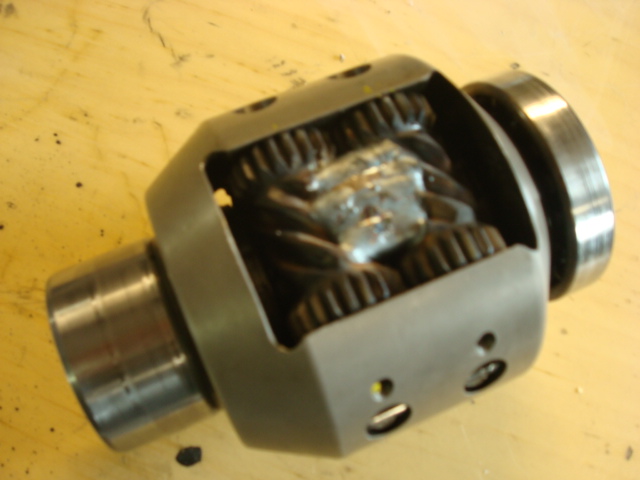

Kävin siinä kaverin tallilla hitsauttamassa O1e Torsen T-2:sen lukkoon. Kaippa se nyt on oikealla tavalla sitten hitsattu lukkoon. Ens kesänä selviää. Kaikki kolme väliä on hitsattu umpeen.
Tavoitteeni tällä modaukselle on, että saan tehtyä kesäksi tästä takavetoisen drifting/kumminpoltto käyttöön ja talvella kummiskin sitten saa hyödyntää nelivetoa 50/50 vetosuhteella.

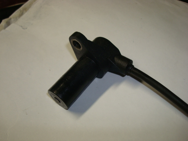

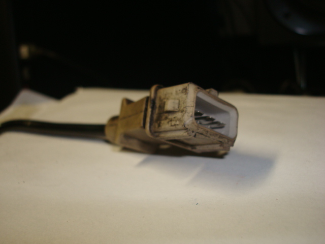

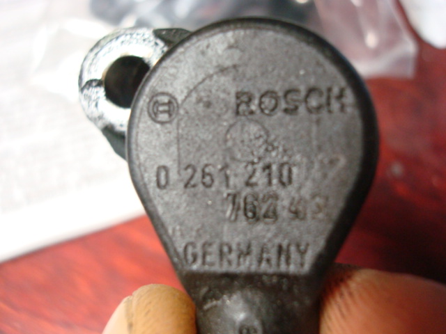

Meni kampiakselin asennontunnistin G28 sököksi. Teki hetken sitä, että lämpöisenä ei lähtenyt käyntiin tai jos piti paikallaan käynnissä kauan aikaa niin sammui ja joutui muutamia minuutteja konepelli auki tuulettaa konehuonetta. Nyt ei enään lähtenyt odottamisenkaan jälkeen käyntiin joten tuli tiensä päähän. Oisko kellään vastaavaa tarjota?
Osanumero: 0 261 210 112 / BOSCH
Ensinmäisen videon ja noitten pesuaineen suihkimis nappien jälkeen ajattelin, että melkosta amistelua ja hymähdin. Mutta onhan tämä nyt oikeasti mielenkiintoinen ja asiallinen projekti, eikä semmoista amistelua, niinkuin ensimmäinen postaus antoi luvan odottaa. Se ois tosiaan kohta quattro kelit varmaan tulossa täällä etelässäkin. En saanut omaa audia kaupaksi ainakaan vielä, niin se menee nyt seisontaan odottamaan lumia.
HallaMaster, heh.. ois vaa mukavaa päästä halvalla niinku taas tänään kävi hyvä flaksi!
Tepolta KA-Tunnistin 145,- euroa ja tarvikkeena 36,- euroa vaikka osanumerolla ei löytynkkää fixuksen listalta. Katsottiin kuvasta vain samanlainen ja tilaukseen. Lähti käyntiin, katotaan kaikkoaako lämpöisenäkin käynnistysongelma nyt sitten :)
Ohessa tarvikke kampiakselin asennontunnistimen paketista kuvat ja tiedot. Made In Italy.

On yleisesti Facetin antureista, en enää laita niitä omaan enkä asiakkaan autoon. Liikaa heittoa laadussa.Alkuperäinen kirjoittaja hoff4 Näytä viestiOnko useankin halvan anturin käyttökokemus niiden lyhytikäisyydestä?
Itsellä vastaavanlainen halpis asentotunnistin on ollut urssissa 120 kk ja käy edelleen :)
