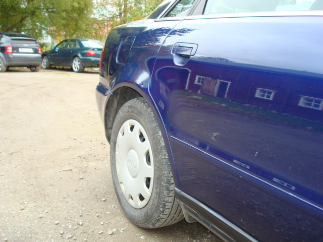

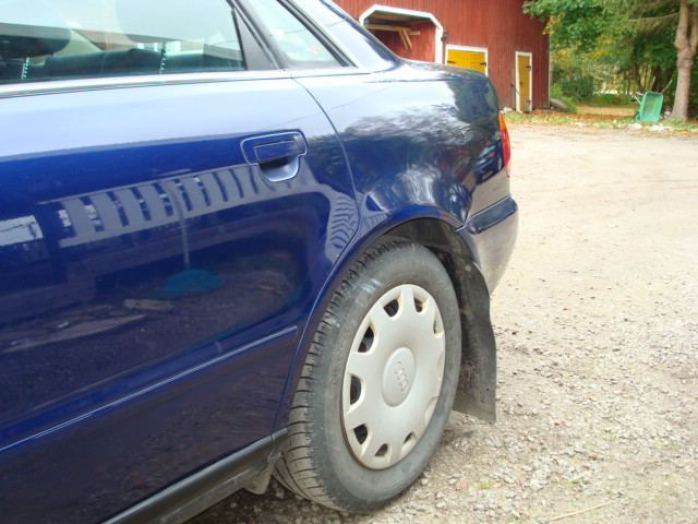

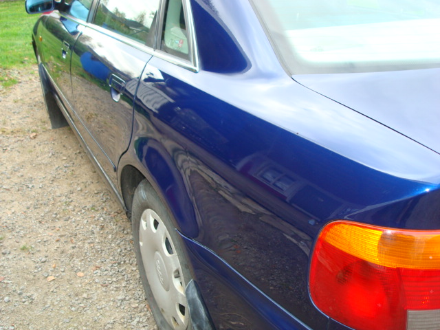

                Tuli siinä hätäpäissään paikkamaalattua autoa 1k maaleilla. Kiven hakkaumat ja ruosteet kahden viime talven rallituksien jäljiltä. En suosittele jos haluaa hyvän lopputuloksen tai no jos maalaat aina kerralla vaikka koko lokasuojan läpeensä lakaten niin sitte voi onnistua.
                Maalasin etupuskuri kokonaan. kuskin etuovia, kuskin takaovea, apukuskin takaovea, molemmat takalokasuojankaaret ja takapuskuria pikkaisen jota en hionut ollenkaan, koska jäi niin varjon peittoon sopivasti sumurajat. Vedin spray happopohjamaalin mustana, sitte teetin spraynä auton väriä purkin ja vedin mastonin 1k spray kiiltävän lakan päälle. Annoin kuivaa noin viikon ja yritin sitte häivityttää abralon 2000p & 4000p karkeudella sumurajat pois, mutta eihän se onnistu kovin hyvin tämän 1k lakan ansiosta. Lopuksi vielä myllytin koko auton läpeensä.
                Onnistu se silti niin hyvin, että kuvasta ei tahdo erottaa ja pilvisenä päivänä ei näy ku tietystä kulmasta silmällä mistä kamerallakin kuvat otin :) Ny kelpaa taas rallittaa sitte :P

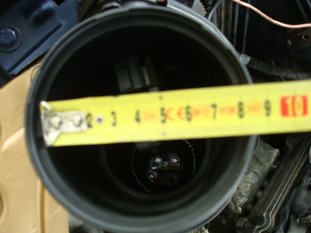

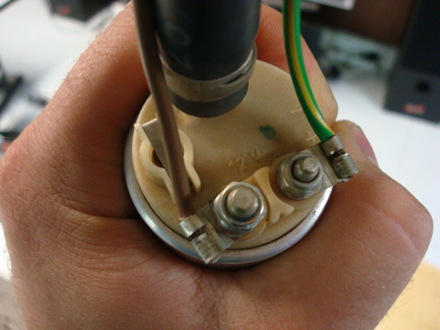

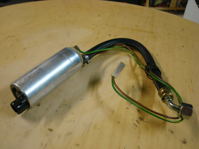

                                      • Tarkoitin tuolla aiemmin Maffin max. ilmamäärää, toki putken sisähalkaisijakin kiinnostaa. Onko vielä a4:sen bensapumppu paikoillaan? Itsellä ainakin alkoi pumppu hyytymään ahtimen päivityksen jälkeen jo 98:lla. Ilmeni 1bankin adaptaation kasvamisella 2bankkiin nähden. Korjaantui pumpun vaihdolla.
                                        • Kily7: Siinä on putken halkaisija. Maf max logittelujen jälkeen ilmoille sitten. A4 bensapumppu paikoillaan. Vielä en oo viittiny revittää menemään ihan hana tiskis pitempää spurttia, mutta eiköhän tohon tule talvella vastaus piisaako vai eikö. S8 pumppu odottaa hyllyllä.
                                          Sori epäselvästä kuvasta: 80mm halkaisija.
                                          Viimeksi muokannut Tanehau; 28.9.2013, 15:27.

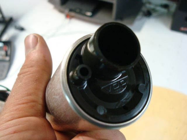

                                          • Laitatko s8 pumppuhässäkästä kuvaa?
                                            • Niin yritin tuossa tiedustella, että mikä lie max. arvo, minkä tuo maffi pystyy lukemaan? Ilmaahan se kone saa kaasu pohjassa, mutta seosta ei pysty lukemaan. Pienillä vedoilla ei huomaa, tuota pumpun riittämätömyyttä. Joutuu ajamaan hieman pitemmän hetken korkeilla kierroksilla. Pitäisihän tuossa koneessa käsittääkseni paukkua löytyä :)
                                              • Kilu7: En minä sitä tiedä mikä max. arvo sille on, mutta eikös tähänki koneelle ollu saatavilla pes g4 remmiahdin sarjaa, joten eiköhän se sinne 500hp hujakoille riitä tai sitten siinä sarjan mukana tulee uus maf.. tiedä tota, en ole ottanut selvää.
                                                2:selta oon spurtannu kakkosen ja kolmosen loppuhun. Sitte meneekin jo vauhti mukavuusalueen ulkopuolelle, kun nelosella alkaa kierrokset nousemaan.
                                                Mika.s: Tossa kuvia S8 bensapumpusta. Osanumero 4D0 906 091

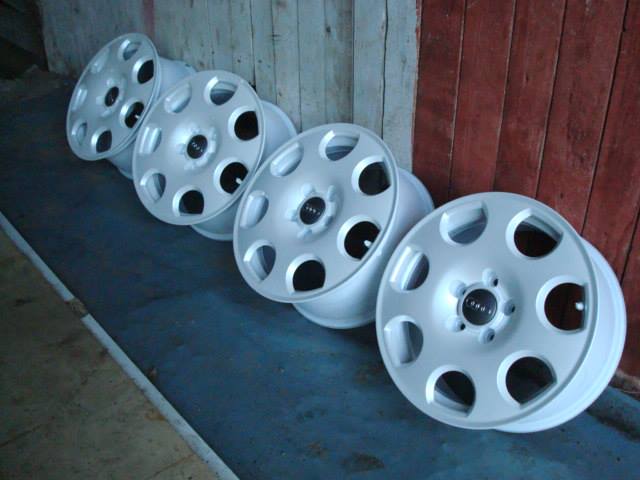

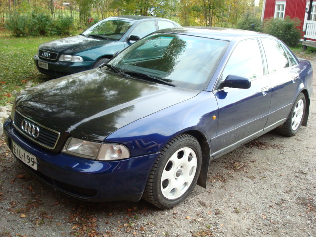

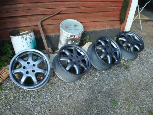

                                                      • Nyt jäi diudi odottelemaan lumia :) Alla Audi A4 B6 OEM 7" ET45 vanteet Hakkapeliitta 5 nastarenkailla. Väri on metallic valkoinen ja koko 215/55R16 Kokonaispaino on 18.8kg kpl.
                                                        A4 B5 OEM 7" ET 45 vanteille vielä tulee sitten piikkipyörät jotka tällä kertaa maalasin tollasella tummalla metallin hopealla. Viime talvena vanteet edustivat värejä puolat metalli musta ja huuli metalli hopea.

                                                          • Emmä välitä siitä vaihtelevasta pidosta, täyttä talvea odottellessa! Luulisi viimeistään 1,5kk sisällä tulevan edes talvea muistuttavat kelit. Järven jäitä saakin odottella vähän pidempään, että ne on ajokunnossa jossa ne kunnon annatukset annetaan :)
                                                            • Kannattanee vielä harkita haluaako laittaa noille 7" leveille kapeita piiikkejä jotka on suunniteltu pari tuumaa kapeammille vanteille. Viisaammat voi kertoa venyvätkö piikit kuinka helposti.
