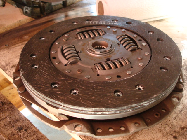

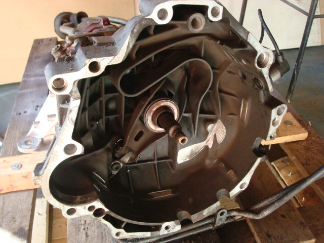

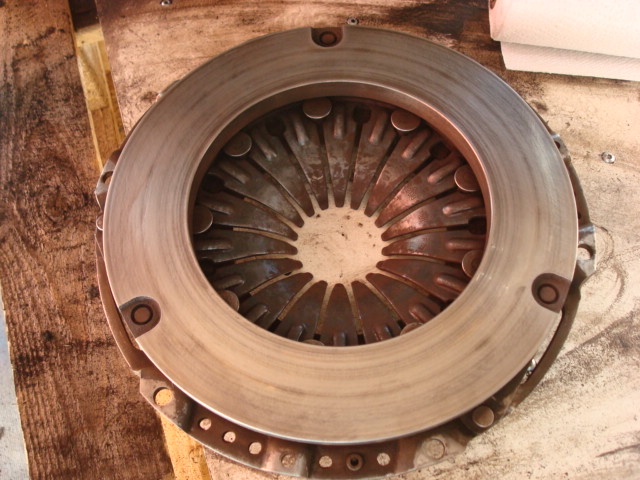

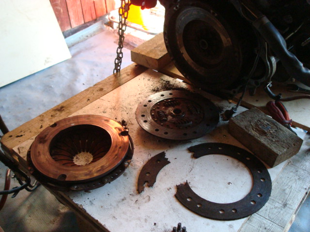

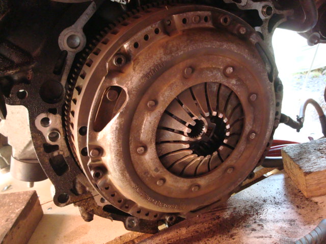

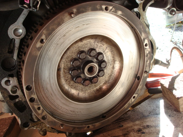

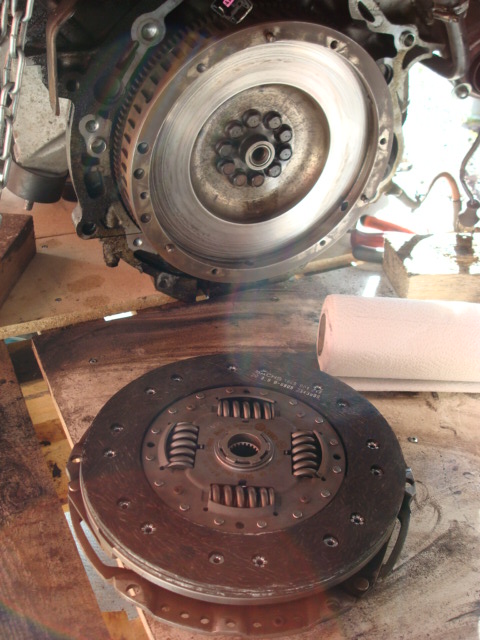

                          Kytkinlevy oli vähän häjymmässä kunnossa. Otettiin vaihdelaatikko pois ja tollainen sieltä paljastui sitten. Uusi lähti käyttöautolta heti tilaukseen 200,-. 26.08.2013 klo:19.11
                          Uutta tilalle tänään seuraavin toimenpitein:
                          Ensin hion vauhtipyörän ja paineasetelman pinnan kevyesti 80p hiekkapaperilla. Niin vaan, että pinta menee karhean kiiltäväksi, ei siis hioda niin, että pinta alkaa kulumaan. Painelaakerin päähän vaseliinia ja sitten sovittamaan kytkintä asetelman kans kohdalleen. Tässä vaiheessa kun asetat asetelmaa niin ennenkuin kiristät asetelman pultteja kohdista silmämääräisesti tarkasti kytkinlevyn poorit ja painelaakerin reikä keskelle toisiansa, täten sinulla on mahdollisuus saada vaihdelaatikon akseli uppoamaan tarpeeksi syvälle vaihdelaatikkoa kiinnitäessä. Asetelman pultit 25Nm ristiin kiristettynä. Sitten vaihdelaatikko hollille ja tässä käytin emäntää apuna. Emäntä nytkytteli moottoria ja minä punnasin vaihdelaatikon paikoilleen. M12 pultit 65Nm ja M10 pultit 45Nm kireyteen ja homma hoidettu.

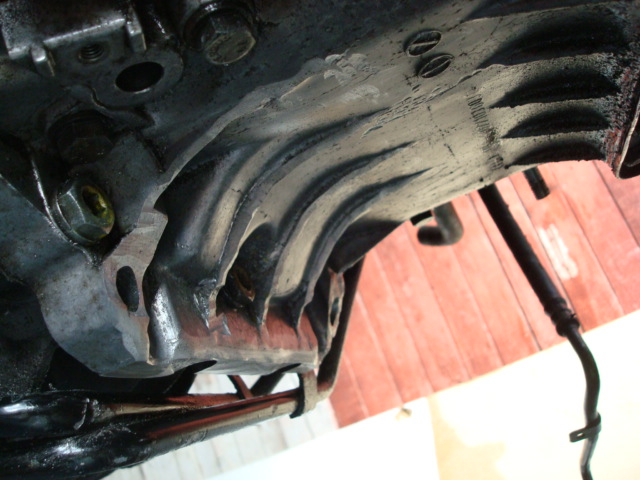

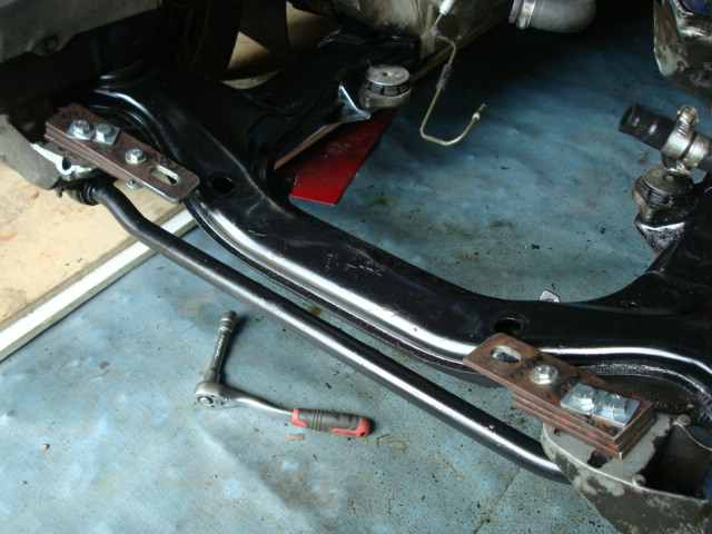

                            Tuli paranneltua moottorin alapohjaa, koska meinaa mennä niin läheltä apurunkoa. Ensimmäinen kuva ennen hiontaa/viguttelua.

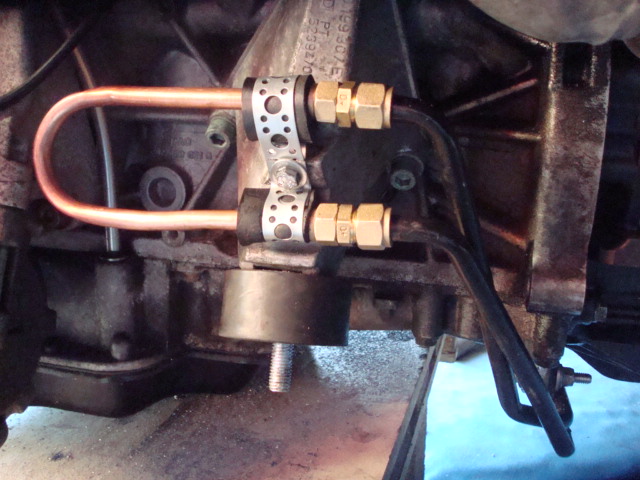

                            Sitten värkkäilin kupariputkesta U-mutkan vaihteiston öljynkierrolle. Katkasin vanhat putket sopivalta kohtaa ja ruuvasin kiinni helmiliitoksilla uudet.

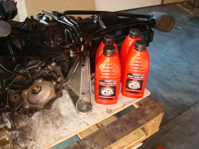

                            Vaihdelaatikkoonkin vaihdoin öljyt samalla. Biltema Art. 36-997 Multi Gear Oil Fully Syntehetic 75W-90. Sitä sain mahtumaan n.3 Litraa.

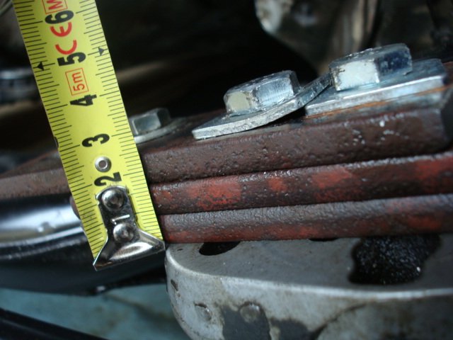

                                    Sitä ennen täs on vielä muutamia juttuja mitä pitää työstää lisää. Moottorin kannakkeita pitää vähän vielä viilata. Tossa kun moottorin otin pois niin tajusin, että tulipa tehtyä jytkyt moottorin kannakkeet. Tosiaan, ku niitä lattaraudan palasia ei ole hitsattu yhteen niin sen vielä teen ja viimeistelen sitten siistiksi ne. Kuskinpuolen takapyöränlaakeri pitäs vaihtaa ja kallistuksenvakaajan koiranluu. Jakopään remmi on 6 vuotta ollut paikallansa joten sekin pitää vaihtaa. S8 jarrujaki pitäs sovitella paikallensa ja kaikkee tollasta pientä ennenkä se talvi pukkaa sieltä.

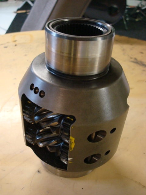

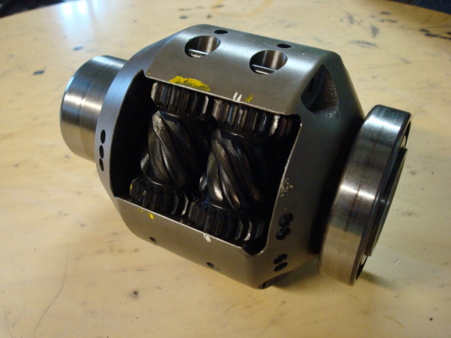

                                                        Postimies Pate kiikutti keravalta mulle tälläisen.
                                                        Pitää nyt löytää hitsari vaan joka osaa hitsata Torsen T-2:sen oikealla tavalla pitävästi lukkoon. En silti aijo täksi talvea vielä asentaa sitä paikallensa, että tämä on ens kesän juttuja sitten. Oli vain pakko ostaa pois, kun hinta täsmäs tuotteeseen ja vihdoinkin tälläinen sattu löytymään vahingossa jonkun tallista ylimääräisenä. :-)
                                                          Tuossa yksi esimerkki, googlella lisää:

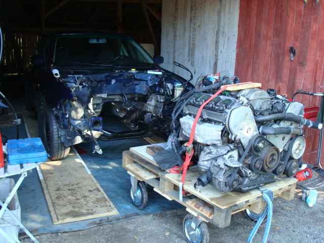

                                                            Tuli hommattua isommat pyörät trukkilavoihin, että moottorien kuljettaminen olisi vaivatonta nurmikolla ja sorallakin. Autokatos duunariille tiedoks, että onnistuu se näin ihan hyvin kans :P

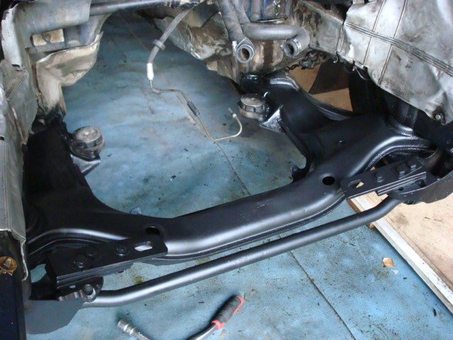

                                                            Tuli siinä irrotettua moottorin kannakkeet, mutta ei sitte oikein kipinöiny pääkopas, että mitenkä näitä ny vielä parantaa omin peukalo keskellä kämmentä käsin niin ruuvasin takasin kiinni hyvällä omallatunnolla ja vetäsin maalin päälle :)

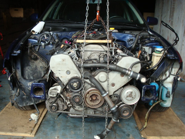

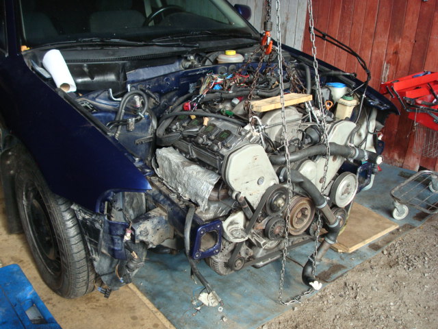

                                                            Nyt sitte asetteleen AHC & DGV yhdistelmä takasin paikoilleen :)
                                                              Ja kas noin, sinne se humpsahti paikoilleen. Onneksi olen ajoissa, niin saa rauhas kasailla ennenkä maa on valkea :)
                                                              Vaikka tosin ei tua kauaa aikaa ota nostaa auto pukkien päälle ja kytkeä konehuoneesta johdot, vaijerit ja letkut paikoilleen syylärineen päivineen. Laittaa downpipet paikolleen ja pultata samalla etuvetarit kiinni. Ruuvata vaihdevalitsin ja vivut paikoilleen ja lopuksi ryömiä alle ja pultata kardaani kiinni ja sovitella putki paikoilleen.
                                                              Mutta tässä on kaikkea muutakin ohjelmaa niin hiljaa ja huolellisesti nyt niin kestää sitte talven rääkkäykset toivottavasti ;-)
                                                              Otan vaihe vaihelta tässä nyt kuvia kasauksen eri vaiheista niin ei jää mitään epäselvää sitten tuleville A4 B5 V8 32v swappaajille muutakuin sähköt.
                                                              1. Ensimmäisenä ruuvasin passatin ohjaustehostimen paineletkun paikoilleen.
                                                              2. Muista kytkeä lämppärin letkut ja kytkinletku paikallensa ennenkuin lasket koneen kunnolla paikallensa.
