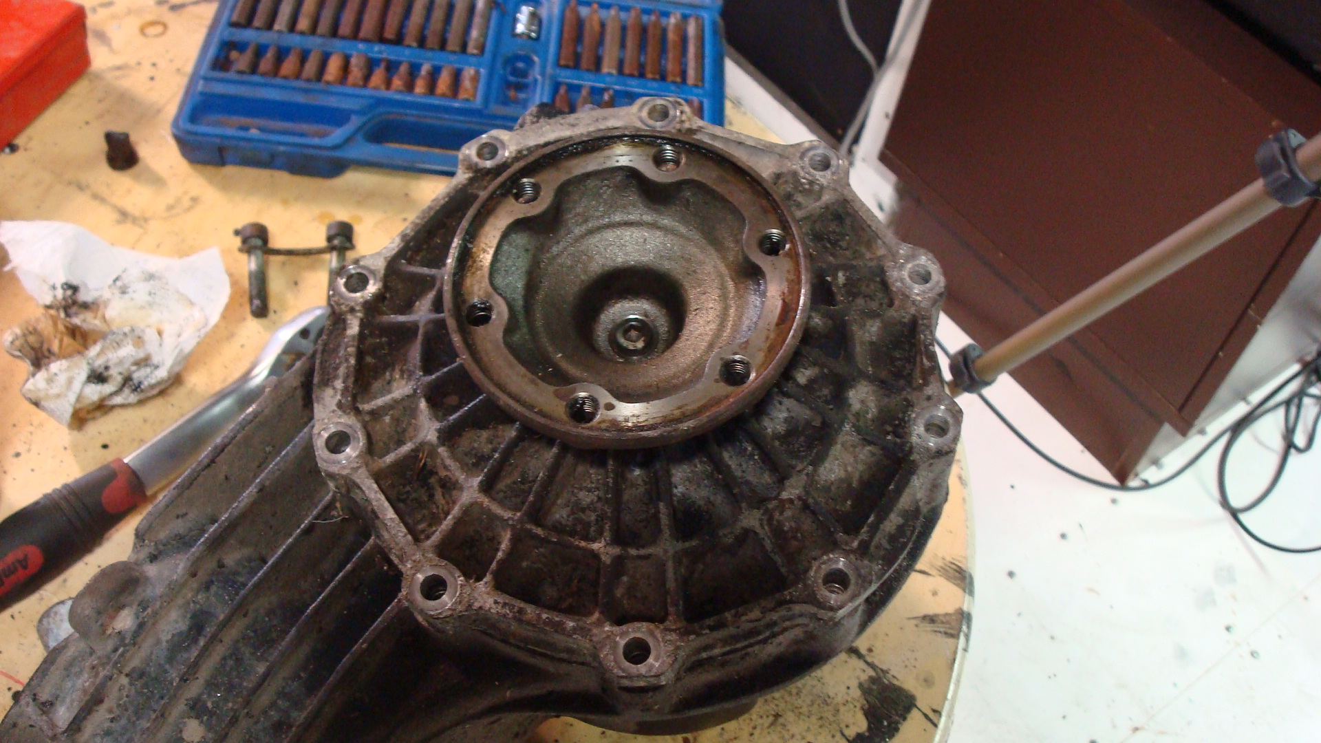

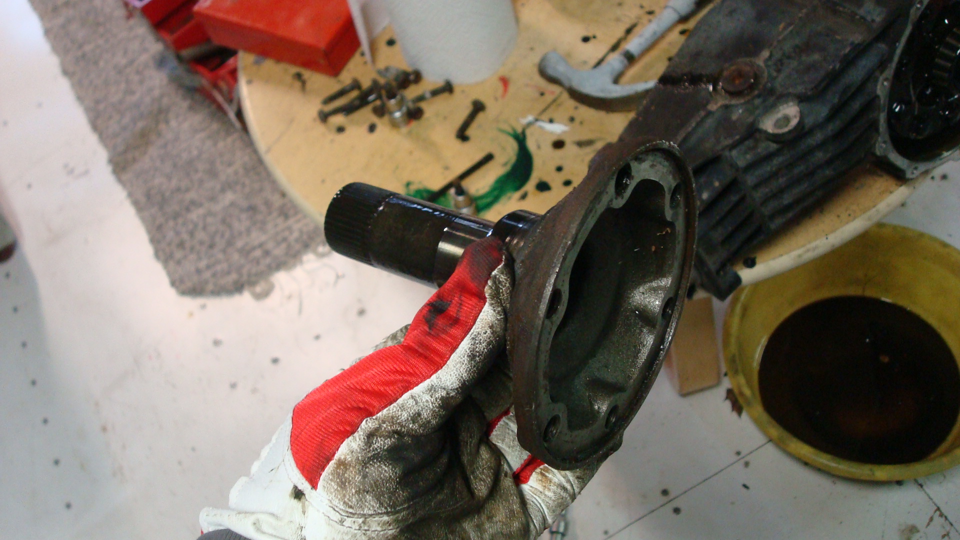

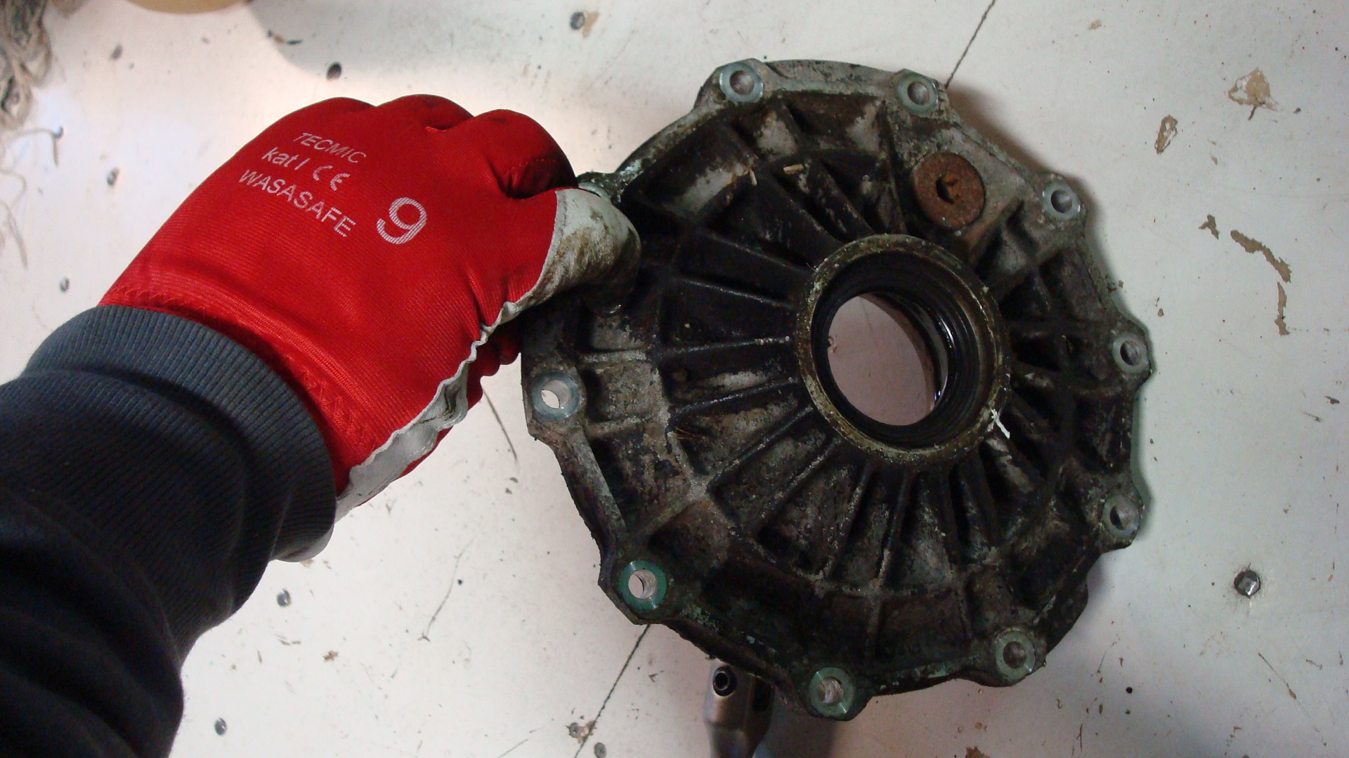

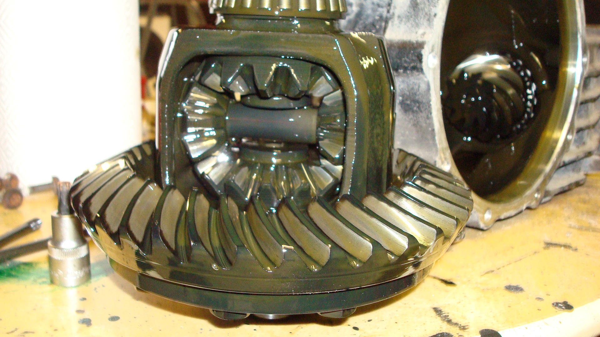

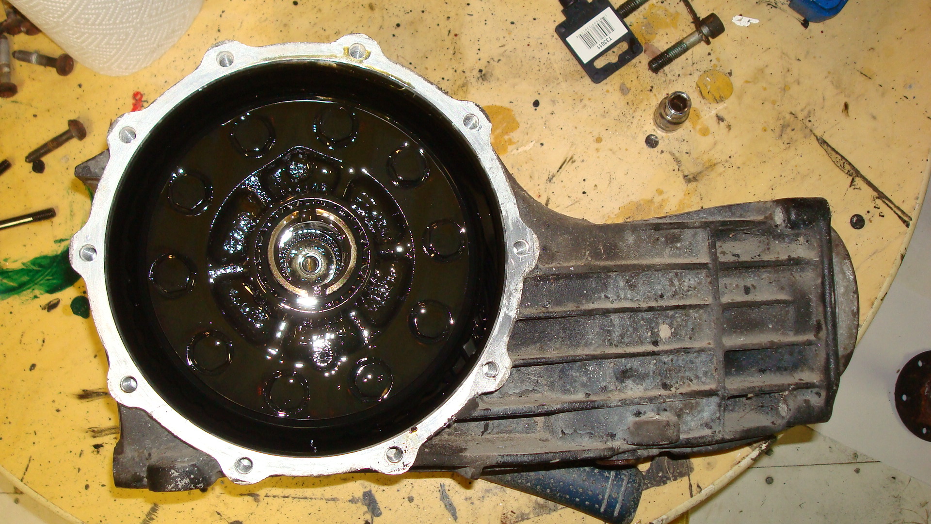

                                              Alotin toisen prokkiksen, koska tua Kilu7 oli nyt oli tuola jotaki perän tyyppisiä menny ostelemaan niin mä avasin mielenkiinnosta tämän S8 D2 perän :-) Olin tosi yllättynyt kuinka yksikertainen tämä olikin sisällöltään. Kertokaas, jos nyt hitsautan tämän S8 tasurin lukkoon niin pystyisinkö sen vaan vaihtaa a4:sen perään suoraan käyttämällä A4:sen tehonottolaippoja? Kokeilemalla se selviääs, mutta ei onnistu vielä muutamaan kk:teen.
                                              Näin purin perän itse:
                                              1. Öjyt pois.
                                              2. Ruuvaa molemminpuolin tehonottolaipat irti.
                                              3. Avasin kuskinpuolen tehonottolaipan kotelon.
                                              4. Nostin avoimein tasauspyörästön pöydälle.
                                              PS. Jos jollakin tarjota 4.11 välityksellä A4 B5 perää 100mm laipoilla niin voi ottaa yhteyttä. Ja edelleen myös kelpaa Audi 80 B4 / S2 / RS2 AZC tunnuksella oleva perä 4.11 välityksella ja 100mm laipoilla jossa toimii mekaaninen lukko.
                                              Viimeksi muokannut Tanehau; 12.2.2014, 13:59.
