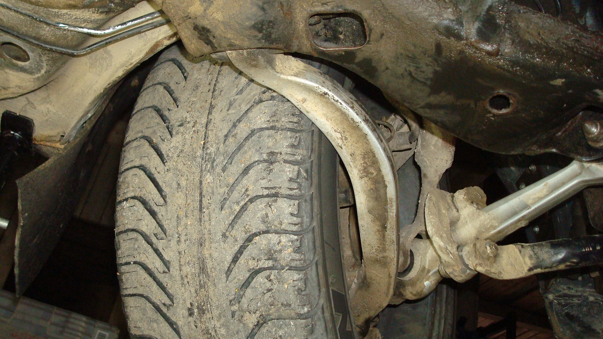

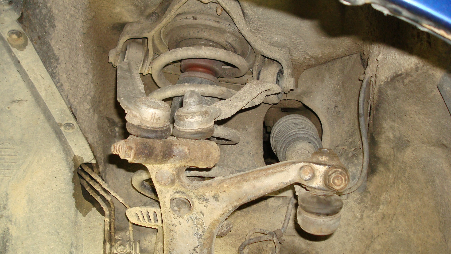

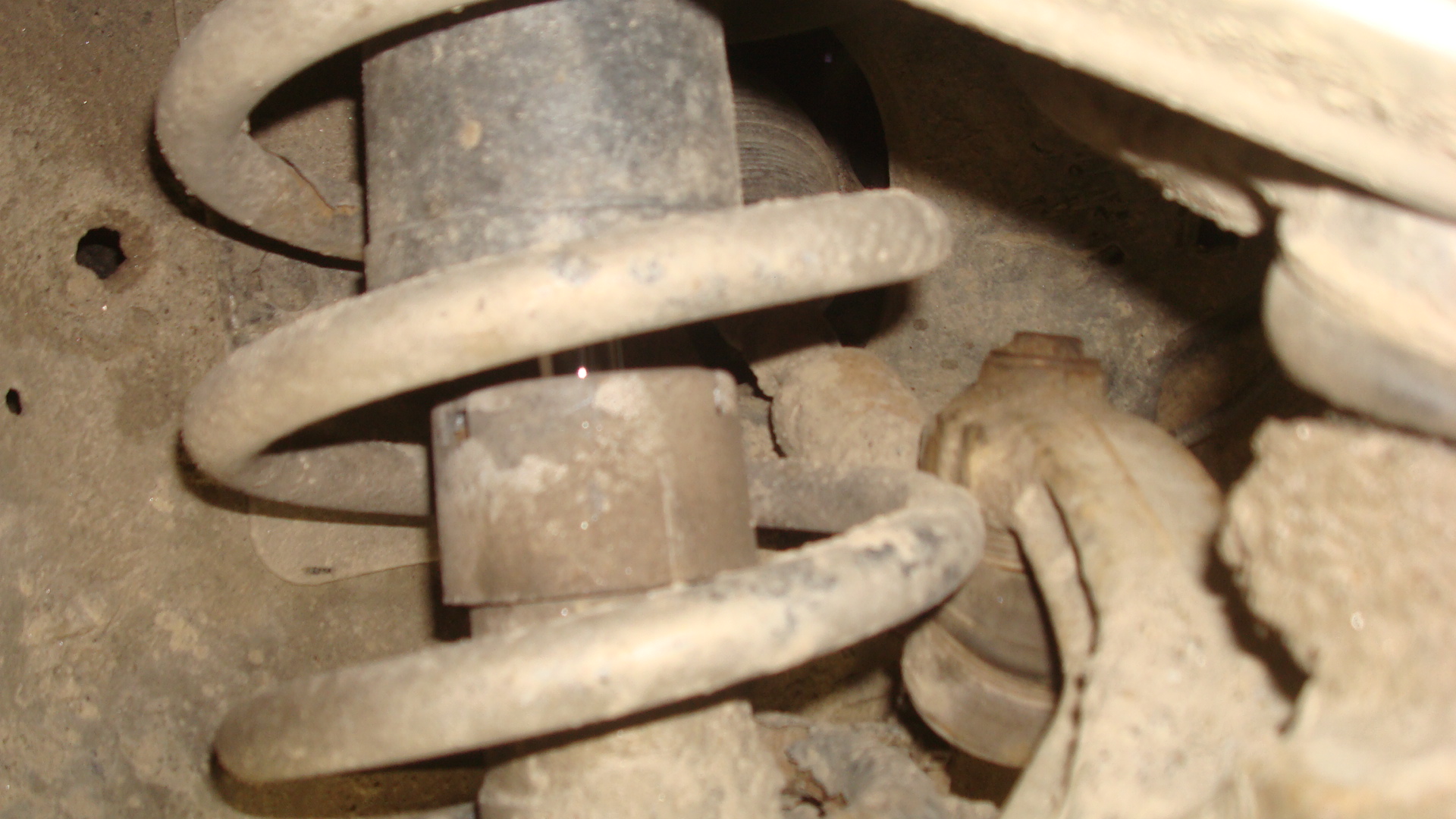

                      • Lisäsin etupäähän camperia, kun alatukivarsia pysty siirtää pykälän ulommaksi. Vinguttelin siinä sitten topparit pois kokonaan, että ohjaus pystyy kääntyä niin paljon, kun hammastanko antaa. Edistystä tapahtui! Kääntyvyyttä tuli lisää sen verta, että 225/50R16 ei mahdu enää kääntymää :-P Samalla huomasin, että raidetangon pää/ohjausvarsi ottaa jouseen :-)
                        Kapiampaa rengasta eteen, sitte vanteen ja navan väliin spaceriä. Pitäs saada pitempiä pyörän pulttiaki jostaki, mistä niitä saa jos joku vaivautuu kertomaan? Jos tästä haluaa lisää kääntyvyyttä niin sitte pitää ottaa se steering knuckle modattavaksi mihkä tulee radetangon pää kiinni. Sitä pitää lyhentää ja viedä jotenki sillee, että se ei ota tohon jouseen. Sitte kun sen on saanu tehtyä niin todennäköisesti ylätukivarret ottaa yhteen, että niitä pitää modata sen verran, että ne mahtuu menemään päällekkäin. Ja todennäkösesti tolle taaimmaiselle alemalle tukivarrelle joutuu tehdä jotakin jippoja.
                        Toki mulla on tos auto vielä pukkien varas, että en tiedä mikä tilanne on, ku auton laskee alas.

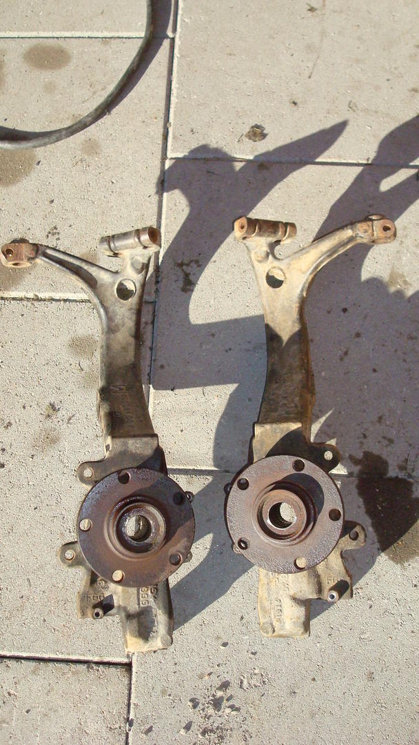

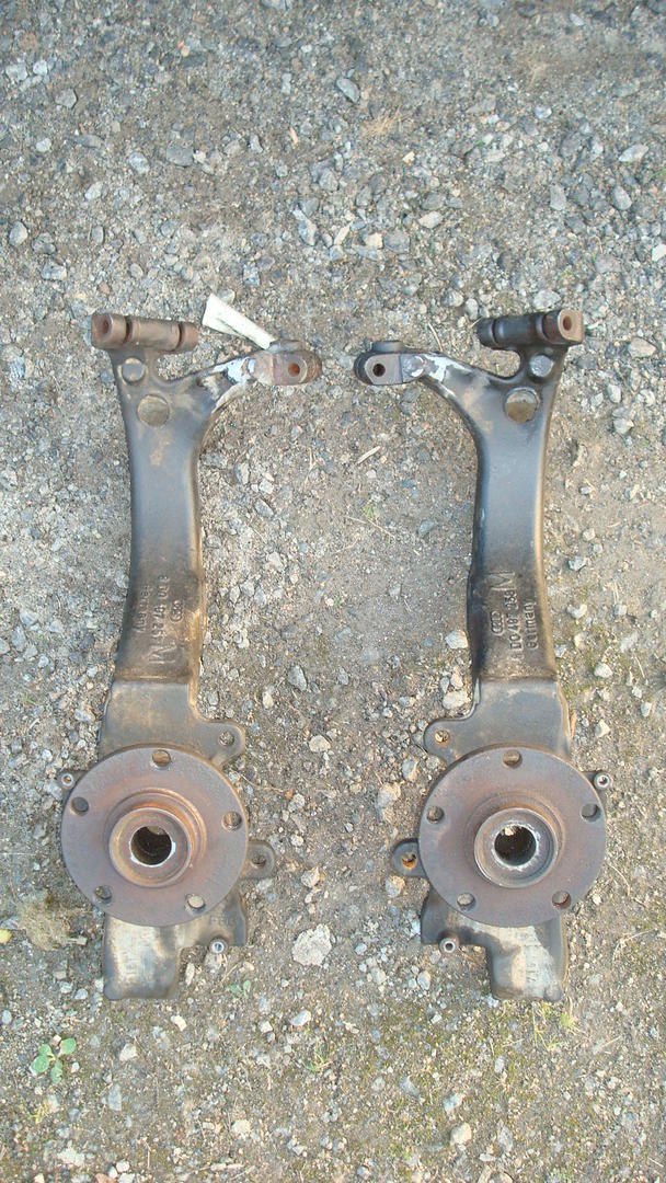

                                          Täs oon yrittäny nyt suunnitella kuinka saan lisää kääntyvyyttä etupyöriin. Saa nähdä, mulla ei oo oikeestaan mitään hajua kuinka tää tulee menemään :D Voi olla ihan turhan päivästä yrittämistä, mutta tuleepahan nyt kokeeltua.

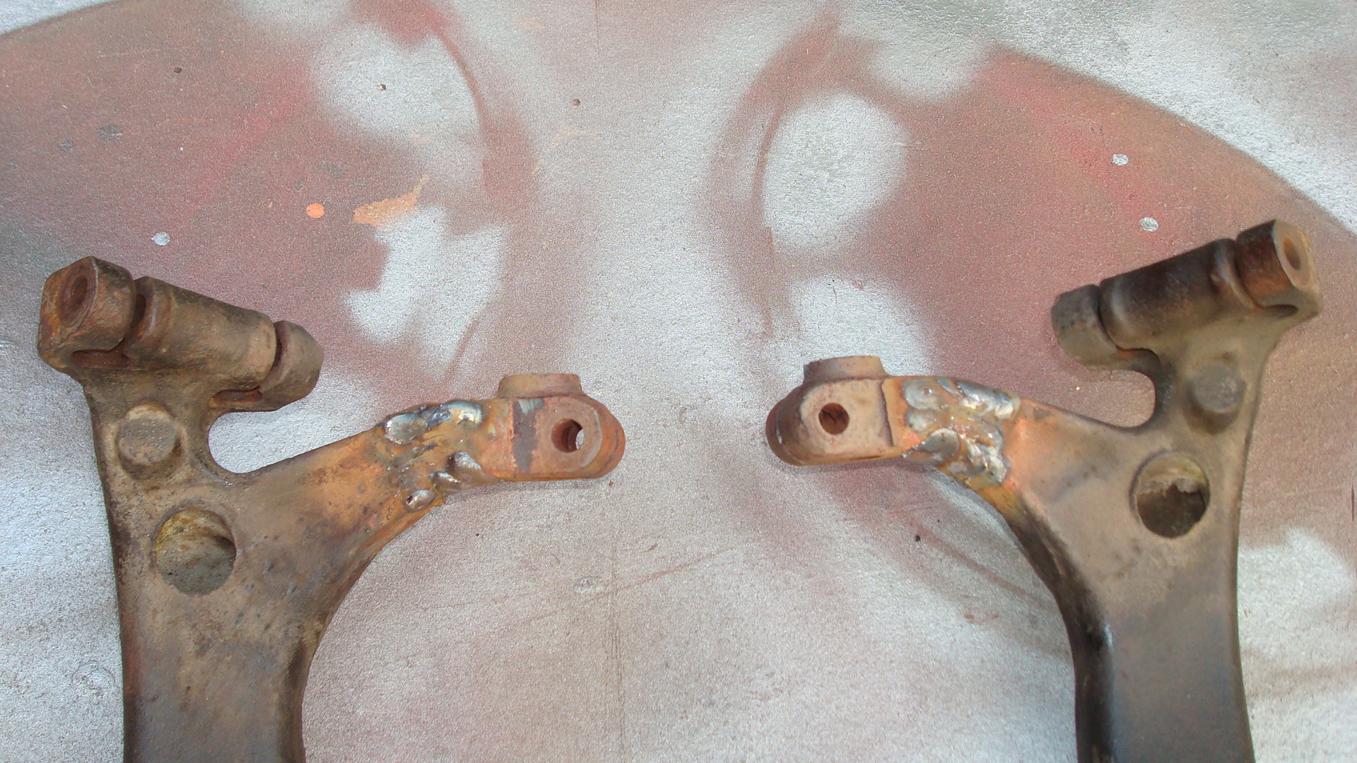

                                          Mulla oli ylimääräisenä etuvedon nilkat varastossa niin niistä lyhensin nyt nua ohjausvarret 3cm ja käänsi niitä noin 1cm ulospäin vielä. Mauserilla mittailin sieltä täältä, vetelin tussilla viivoja ja rälläkällä päästi menemää. Tuli niistä ny ees vähän samannäköset :-P Samalla päästin topparit alatukivarren kiinnityskohdasta kunnolla pois. Siitä lähtee aika iso siivu veke, painoki tipahtaa varmaa 100g ainaki per puoli :-P Puikolla hitsasin ne sitten kasaan ja kokeilin autoon. Haritus oli aika voimakas molemmin puolin ja mitä kääntyvyyteen niin uus toppari on nyt sitten ylätukivarret. Ne kolahtaa yhteen. On siinä paljon varmasti muutaki, mutta tällä hetkellä tollaset tiedot. Otin irti nilkat ja vien nyt työmaalle ne isännälle hitsattavaksi.

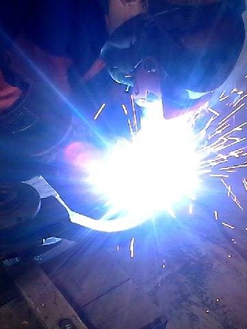

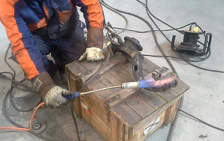

                                          Onko antaa valuraudan hitsaukselle jotaki vinkkejä? Paras vinkki on tähä mennes annettu, että migillä vaa isolla virralla niin pysyy. Tiedä tota, mun puikkohitsaus taidoilla tua ei edes kestääsi paikallansa kääntää jos pyörät olis maas.
                                          • Valurautaa hitsatessa kun pitäis lämmittää hitsattava massa melkolämpimäksi, ei ne oikeen muuten kestä ja murtuu siitä sauman vierestä.
                                            Melkeen kannattais sullaki vaan ostaa jotain japanin drift kamaa sinne keulaan ja alkaa niitä sitten modaamaan sinne bertan keulaan.
                                            • Varja: Joo, mehtälä toteski, että kannattais lämmittää sitä ennenkä hitsaa. Joo, ehkä sinne joutuu ostamaan jotaki japsikamaa, mutta tää ei vielä maksa mitää paitsi siinä vaihees jos 100 vauhdista ohjaus pettää.
                                              ps: ja olis se ny hianoo jos truth in engineering tekniikasta saa modaamalla hyvän kääntyvyyde irti ;-)
                                              • Mustaa valua hitsatessa kappale tulisi esilämmittää ja sen jälkeen mieluiten puikolla hitsata ja antaa jäähtyä hyvin hitaasti esim. laittamalla kappale kuuman hiekan sekaan ja antaa sen jäähtyä.
                                                • Nuohan on valuterästä, ei valurautaa. Hitsaaminen pitäisi onnistua kohtuudella.
                                                    Jos paksumpaa materiaalia hitsaat niin varmuudeksi antaisin esilämpönä sen vähintään 100-120 astetta. Et tarvii lämpöliitua riittävän esilämmön toteamiseen, vaan räkäiset esilämmitettyyn hitsattavaan kappaleeseen ja räkä kun kiehuu niin anna hitsikoneen laulaa. Valurauta on sitten erikseen lämmiteltävä ja hidas jäähdytys. Niin kuin edellä jo on mainittu.

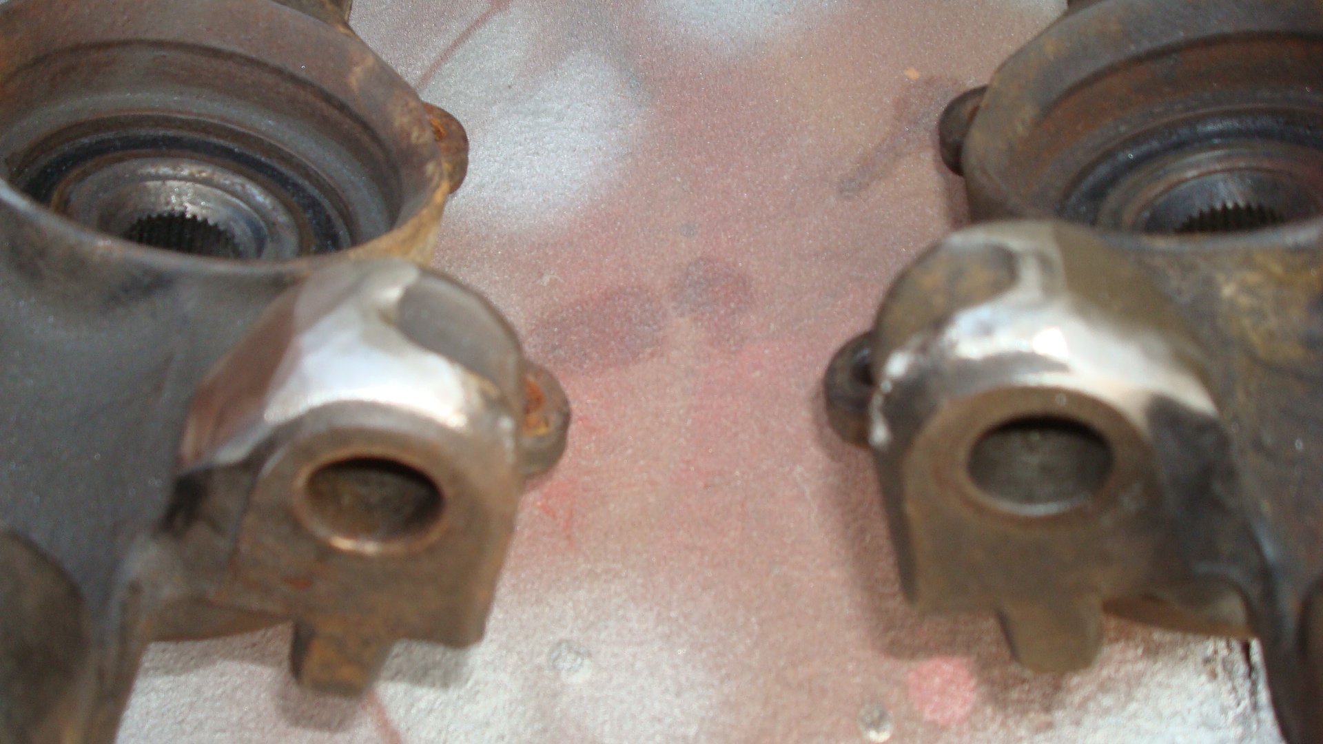

                                                    • Hieman esilämpöä kosaanilla ja sen jälkeen vedin rälläkällä V-uran joka puolelle yksi kerrallaan noin puoleen väliin. Aina kun sai uran rälläköityä niin sitte isäntä vetäs migillä tuntuvasti tavaraa isolla virralla. Rauhas on saanu jäähtyä ja nyt illan päätteksi ajattelin, että en hio saumoja ollenkaan pois ja vetäsin vaan maalin päälle.
                                                      Vipas kuvas näkyy kuinka oon pyöristäny topparit pois kokonaan. Tästä on kiva jatkaa suunnittelua eteenpäin, muutama ideakin on tullut mieleen jatkojalostusta varten.
