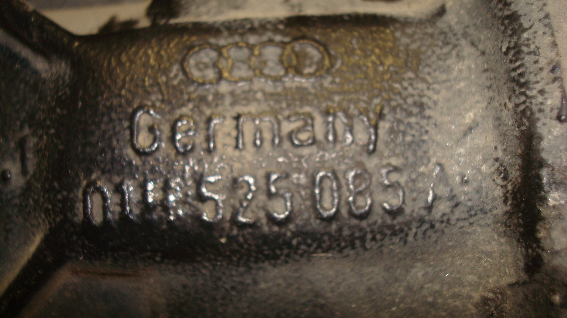

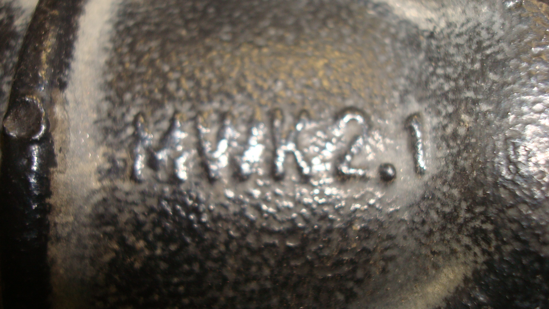

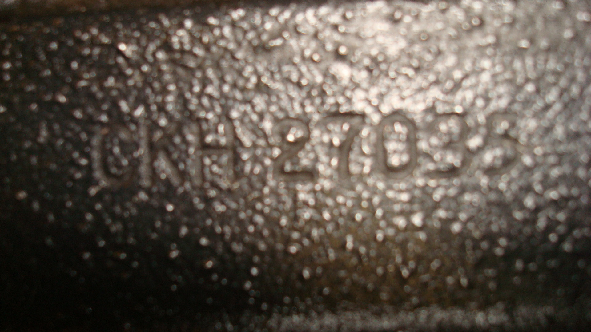

                Tässä kaikki tiedot mitä perässä lukee:
                1 kuva: CKH 27035
                2 kuva: O1H 525 085 A
                3 kuva: MWK 2.1

                    Saako noilla tiedoilla selvillä onko se 4.11 vai 3.89?
                    Viimeksi muokannut Tanehau; 17.2.2014, 21:43.
                    • CKH ei OKH. Eli 3.89
                      • Ckh=3.89

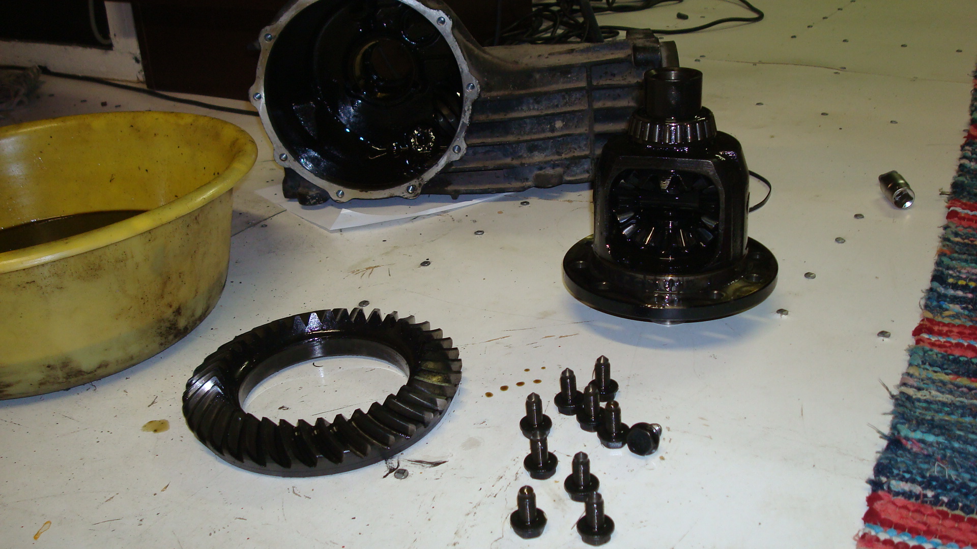

                                      Kauhia päivä tälle päivää, mutta ihan kiva. Opiin laskemaan itse välityksen perästä ja vaihtamaan vielä välityksen. Myyjä halusi välttämättä, että tarkastan välityksen perästä ja se neuvoi miten. Pinion oli 9 hampaanen ja tasurilla oli kehällä 35 hammasta. Ne kun jakaa keskenään saadaan 3.89. No sitte mulle vielä välähti puhelun aikana, että kokeilen sitä s8 tasauspyörästöä sinne tilalle. No se ei sinne sopinut, sivu poski jäi muutaman millin raolleen ja perä meni jumiin. Sitten myyjä ehdotti vielä, että vaihdan S8:sin välityksen A4:sen tasuriin. No ruuvasin S8 tasurin hammaskehän a4:sen omaan kiinni ja sovitin paikoilleen. Hammaskehän sai vaihdettua, mutta kun asensi perään tasurin paikoilleen niin jostakin syystä pinioni ei ottanu kunnolla hammastukseen ja hyppi jotenki yli vaan. Perä lähtee takasin sinne mistä tulikin ja nyt etsitään oikeanlainen perä tilalle.
                                      Rupesin jo itekki vähä miettimään, että olisko tollanen 4.555 kova sana. Löytyy tunnuksella CKK Audi A4 B5 1.8 vapari quattroosta ja siinäkin olisi 100mm vetolaipat.
                                      Vielä semmonen kysymys, että jos myyjä väittää myyvänsä minulle oikean tuotteen ja paljastuu, että tuote väärä ja myyjän moka niin olisiko reilua, että myyjä hoitaa postituskulut edes takaisin? No, tämä kokeilu mulle nyt tuotti 100,- tuskan, koska myyjä ei suostunut siihen, että hän kustantaisi takasi postituksen.
                                      Kuvassa S8 tasuri hammaskehä irti.
