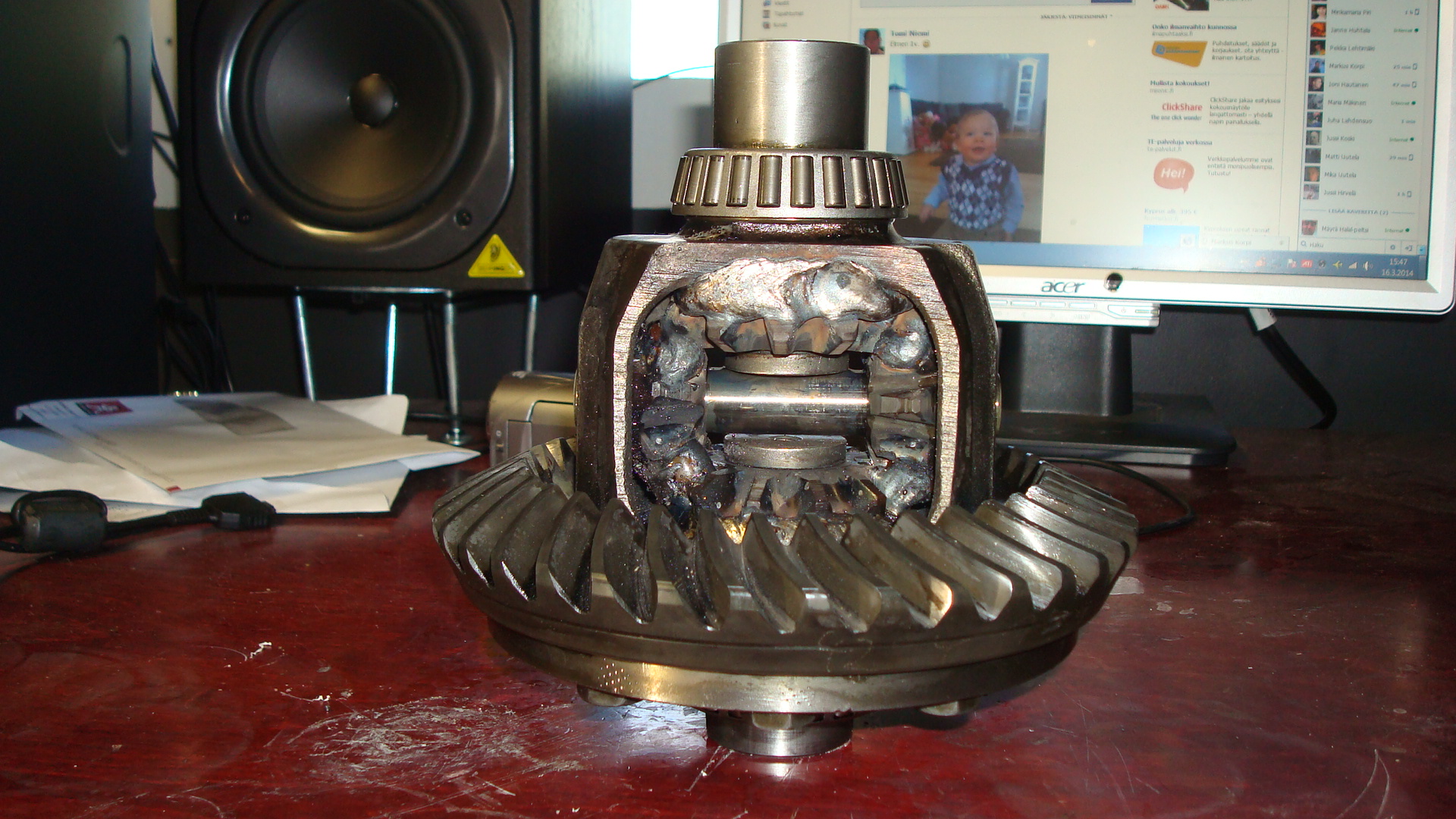

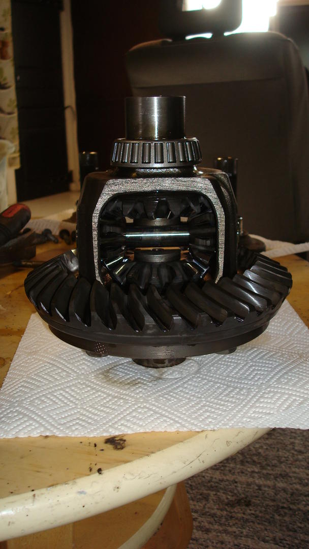

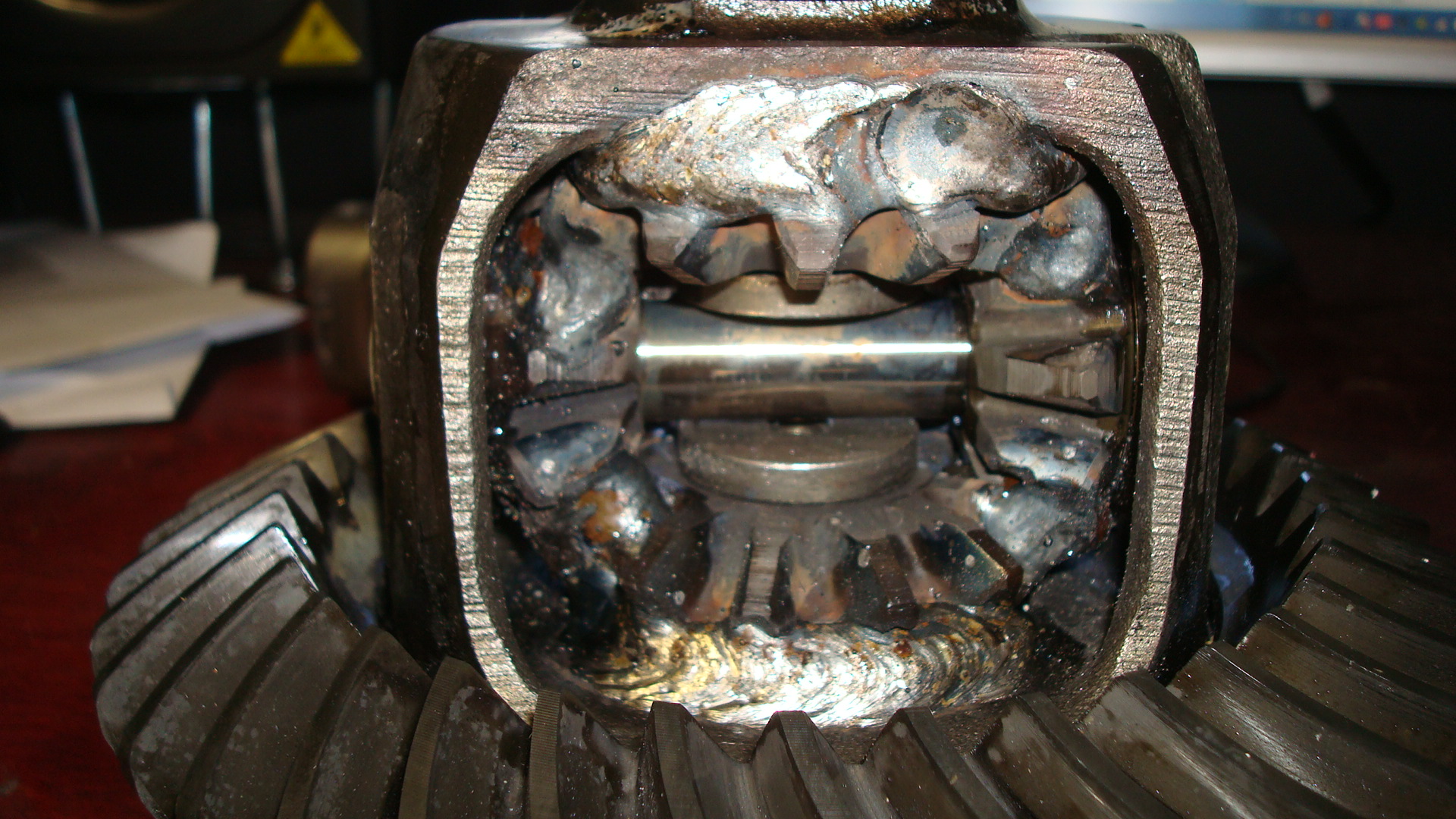

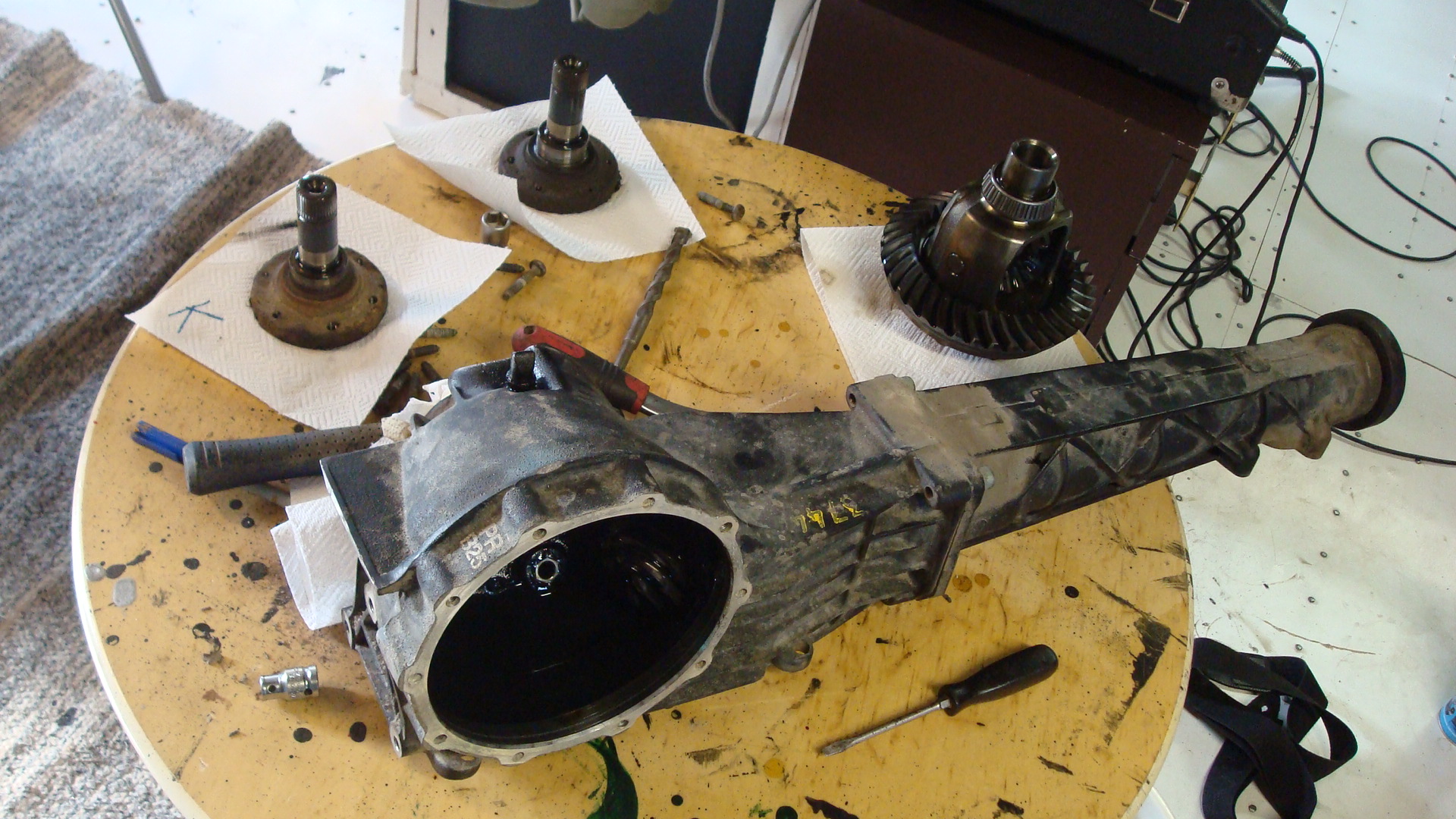

                          Tuli hommattua kempin 100% lukko takatasurille (hinta & laatusuhde kohdillaan) 0,- euroa ja lukittoo :-P. Oma hommansa tossa hitsausnököjen poistamisessa. Talttapäisellä ruuvarilla ja vasaralla niitä oon tosta naputellut nyt pois.
                          Ens viikon aikana perä takaisin kiinni ja eiköhän jo ens viikolla käydä jossakin ottamas ensimmäiset testit sitten :).

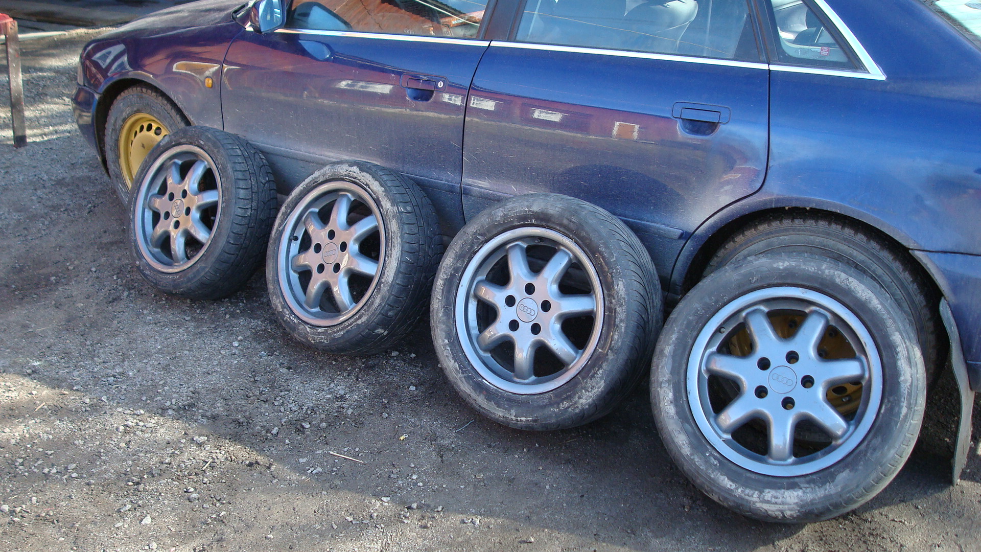

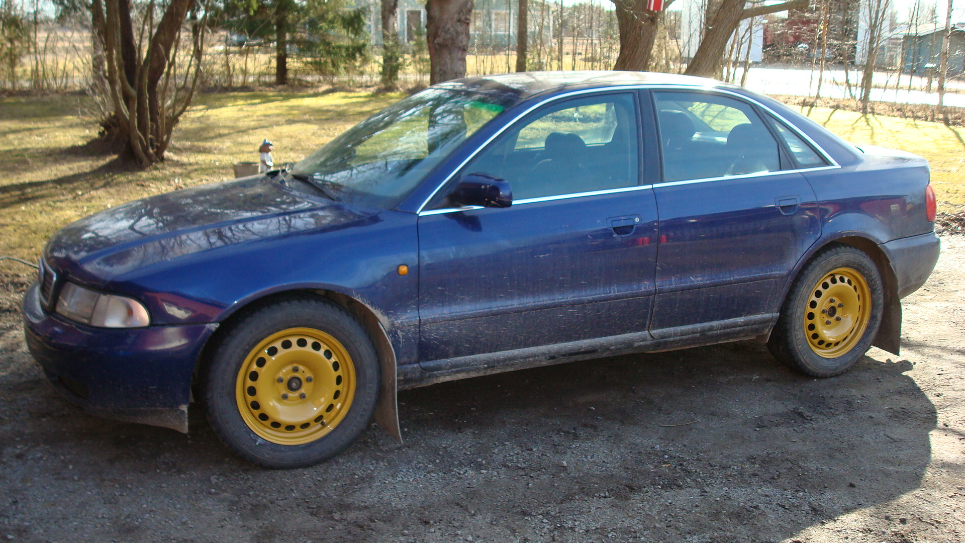

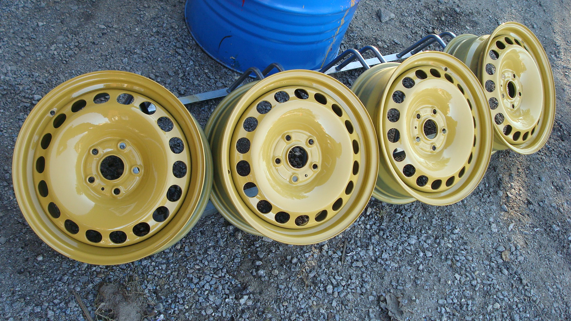

                          • Tuli hommattua passatin 16" peltivanteet ja maalasin ne tollaseksi sinapin keltaiseksi. Päällä 215/65 kummit. Kävin ottamas aluvanteiltakin talvi ja piikkirengas kummit pois ja toiseen aluvanne settiin pyöräytin kans vähä polttokummia päälle jos sattuu, että voimansiirto kestää enemmän, kun yhden parin polttamisen :-)
                            Huomenna olis tarkotus aamusta mennä kaverin kanssa testaamaan autoja radalle. Kuvaajakin saadaan mukaan joten eiköhän saa sitte video matskuakin testeistä.
                            Viimeksi muokannut Tanehau; 28.3.2014, 12:14.
                            • Subaru wannabee?
                              • Taisi olla valmetin värikartasta ;)
                                • Mikä valmet :P ?
                                  • Nollakaks sarjaa ihan selkeästi, ennen valkokattoisia.
                                    • Tarkotin lähinnä, että mikä ihmeen valmet. Valtra ;) Challenger Yellow on väri.
                                      • Eli Aggon Terra Gator?
                                        • Vaikee mennä sanomaan ihan virallisista nimityksistä. Maalattiin töis yhdes välis tolla värillä valtran konepeittoja, kun niitä meni runsaampi satsi venäjällä. Nykyään tosi harvakseltaan enää menee tota väriä, ei vissiin taida olla perus väreissä valittavissa.

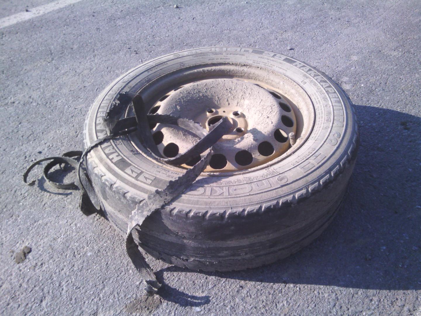

                                                      • Heh, kivasti se sutii joo :-P Oli aivan yli hauskaa, pakko päässä kunnon pikiradoille driftaamaan lisää :) Ekaa kertaa tos videolla yritän driftata takavetoosella asfaltilla. Aluksi tuotti haastetta, mutta kyllä se siitä pikkuhiljaa lähti luonnistumaan joten kuten 10 spinnauksen jälkee :-) Saas nähdä mihkä asti v8 tehot nyt riittää sitte, vielä ainaki tuntu, että peli varaa on, kun oppii vaa driftaamisen salat takavetosella :)
                                                        Yllätyin tosi kovasti tuosta, että kauanko niitä käytettyjä hakkapeliitan talvikummia saa sinne pikehen survoa, että ne menee puhki tai pinta irtoaa. Noin tunti siinä tuli vedettyä samoilla renkailla + vielä burnout pyöritys siihen päälle. Burnikse jälkee sai vielä jokusen kerran vetää sen pitkän mutkan ja sitten pinta irtosikin toisesta renkaasta.

                                                        • Näkyis olevan 8 kankaiset pakun renkaat jotka oot tonttiin siirtänyt, tavan henkilöauton kumit ei kestä ihan yhtä pitkään.
