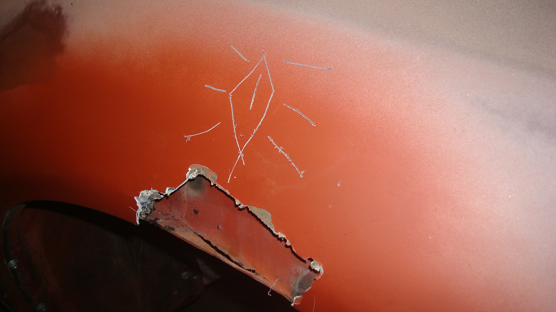

  • Jeps, sain vaan ton oven ja loksun 50,- eurolla ja kuvissa ne näytti ehjiltä. Sitte ku olin maksanu niin meni pari päivää ja se tuumas, että tossa loksussa on sitte hieman ruostetta.. no sanoin, että anna tulla vaan tänne, samapa tuo täsä vaiheessa enää ku rahakki on jo siirretty. No tommoset sieltä tuli.
    • Leikkaa vanhasta loksusta sopiva pala ja hitsaa uuteen kiinni.. ei kai siinä sen kummempaa.
      • Kaitzu: Kävihän tuo mielessä, tuntuu vaan tyhmältä ruveta räkimään, pakkeloomaan ja hiomaan 30 euron osaa. Tiestysti, oppiishan siinäkin lisää koritöitten jaloa taitoa. Vitsi, kun olis joskus leikkiny lasikuidun kans niin vois tehdä nua helpostivaihdettavat pelliosat niistä. Ehkä tulevaisuus tuo tullessaan isäni taidot myös minulle :-)

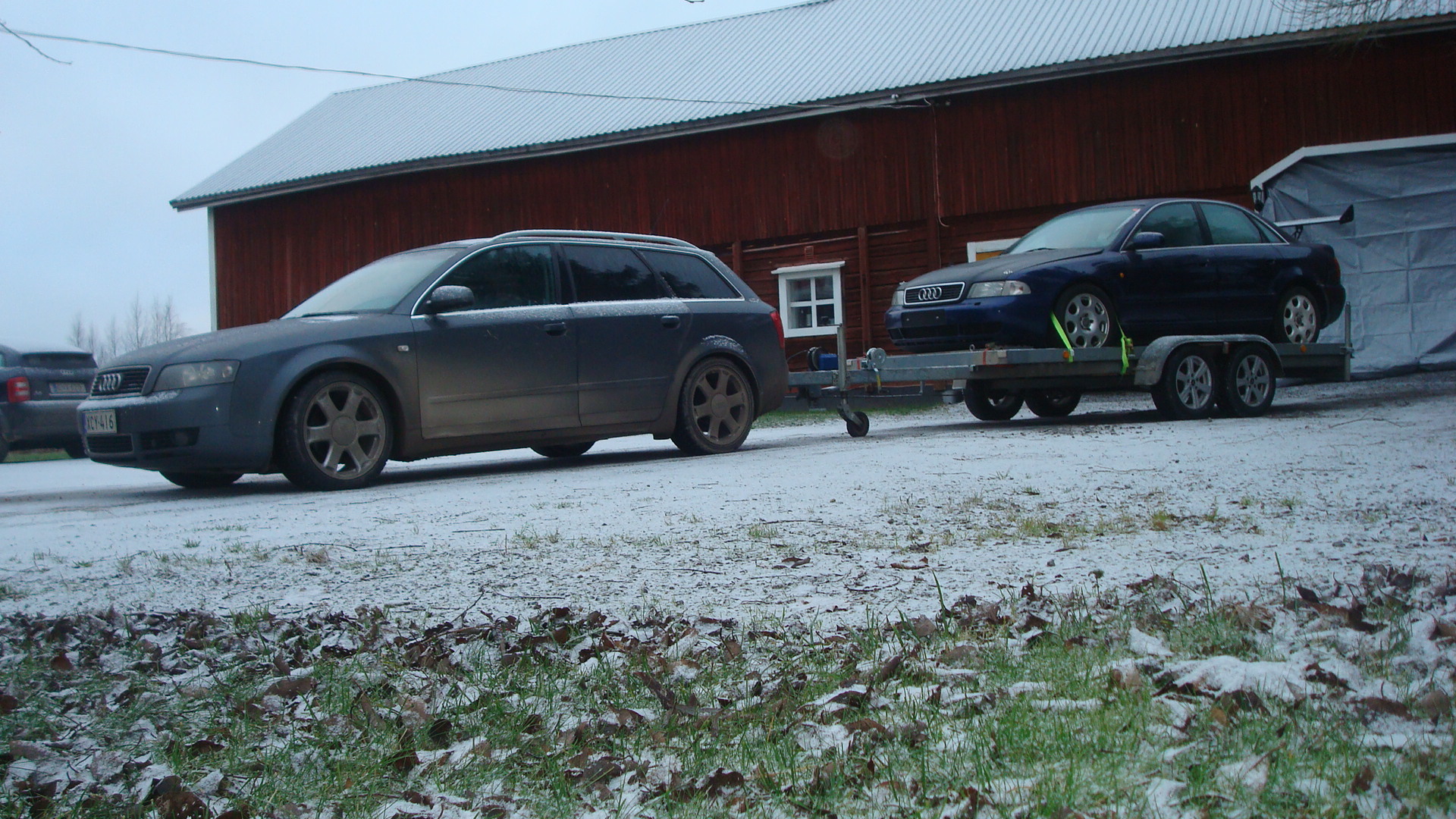

        Tuli tos hommattua uusi käyttis/vetoauto projektia varten. A4 B6 1.9tdi AVF 6-speed manual quattro. Vielä puuttuu vaan pikku e.

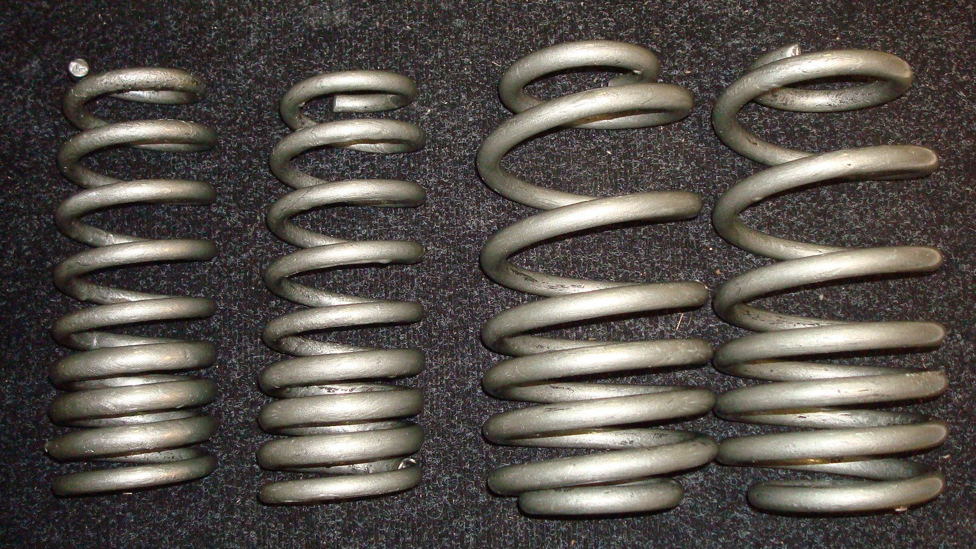

        Hommasin S4 B5 H&R madallusjouset http://shop.achtuning.com/HR-29477-1...-S4-Sedan.aspx. Pohdiin pitkään, että kannattaako mun nyt sijoittaa yleensäkkää niihi, mutta lopulta sain ne postiin asti hinnalla, että menettettävä ei paljoa ole muutakuin turha työ niin ajattelin, että kokeillaan nyt sitten. Huitasin niihin päälle pensselillä vähän korroosiosuojaa. Kannattaako vaihtaa jo ne talveksi alle, ei varmaan taida tulla piikkipyörien kans ongelmaa?

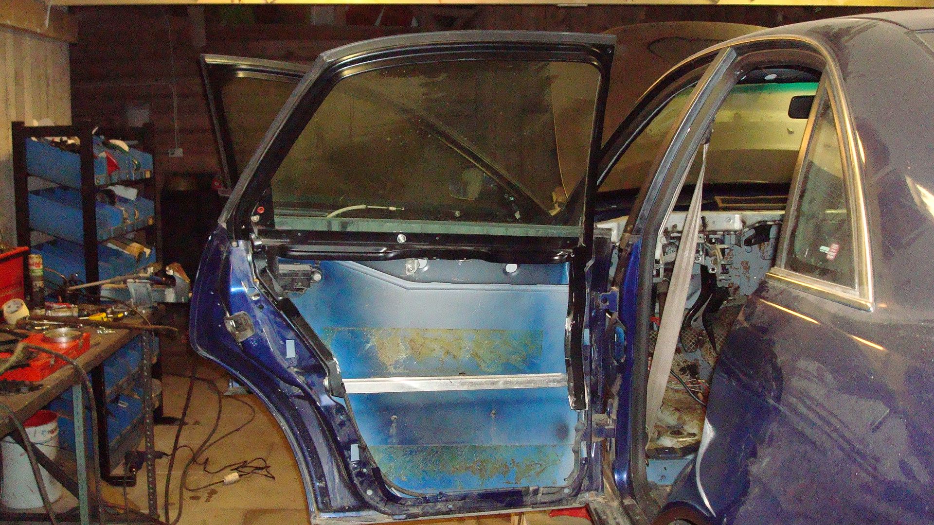

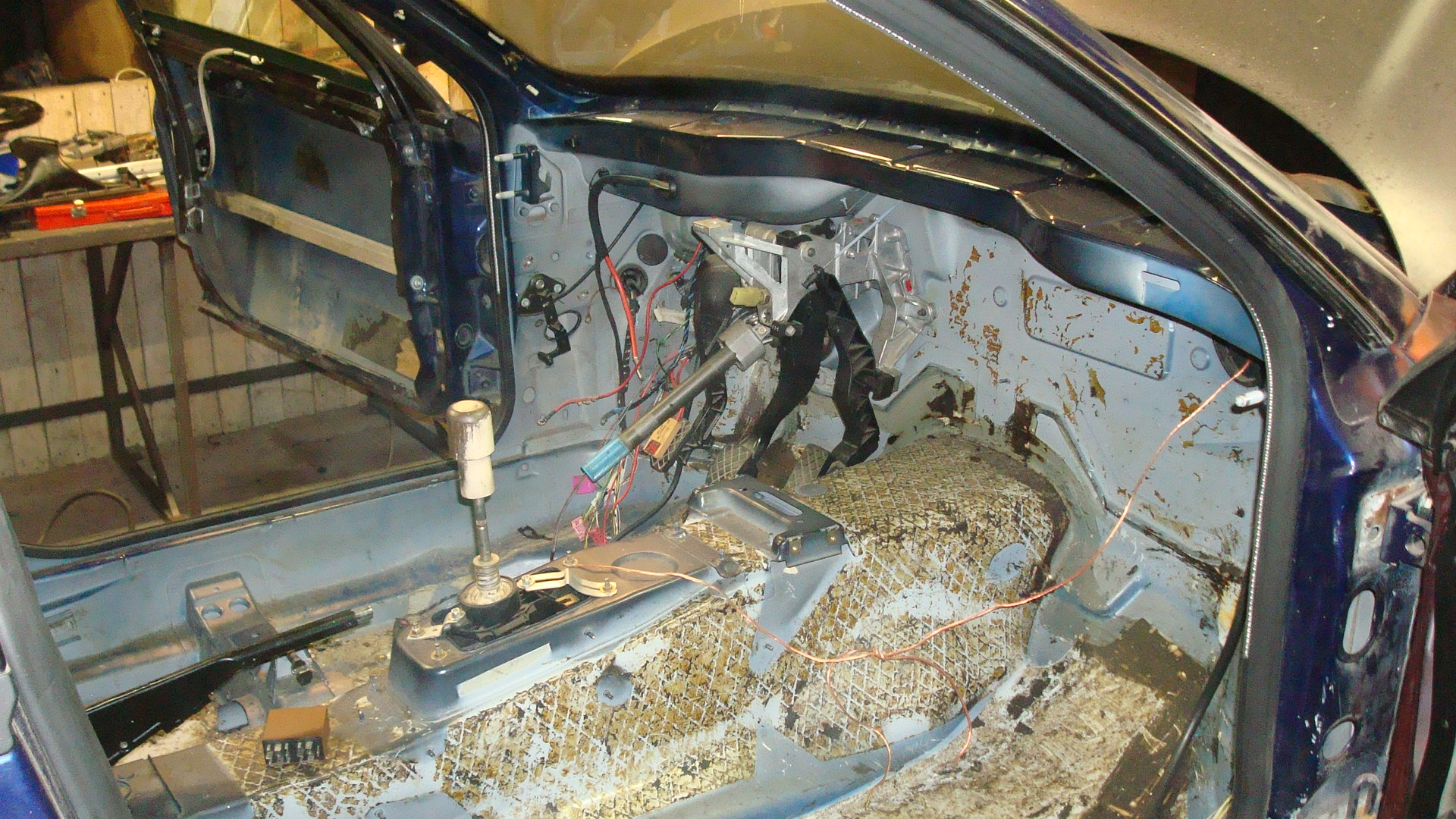

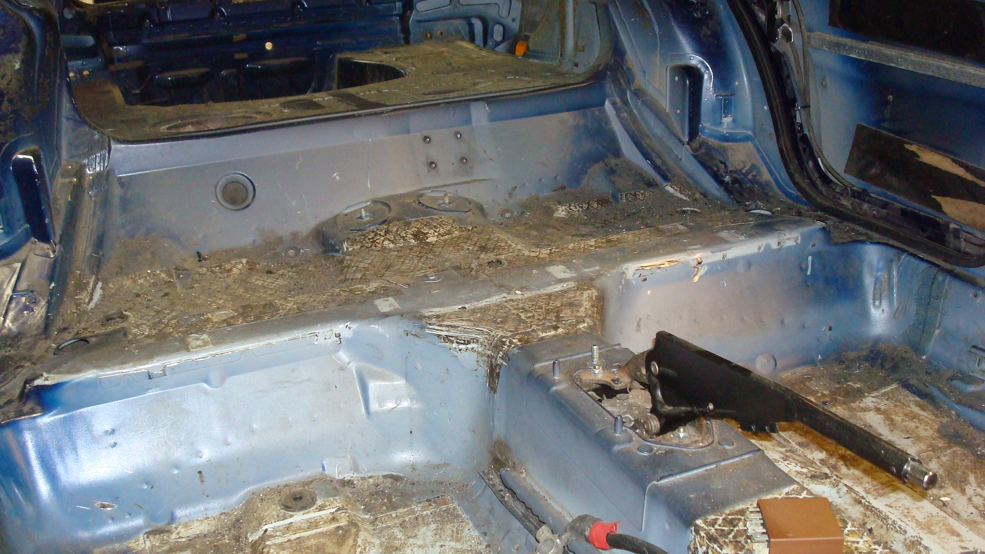

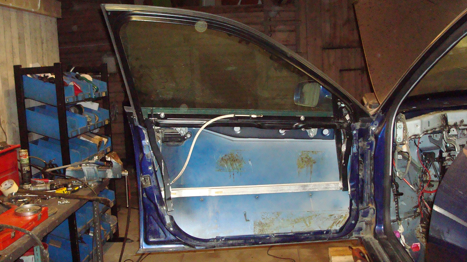

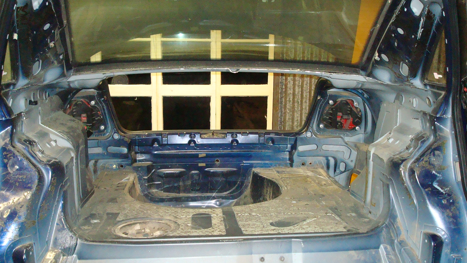

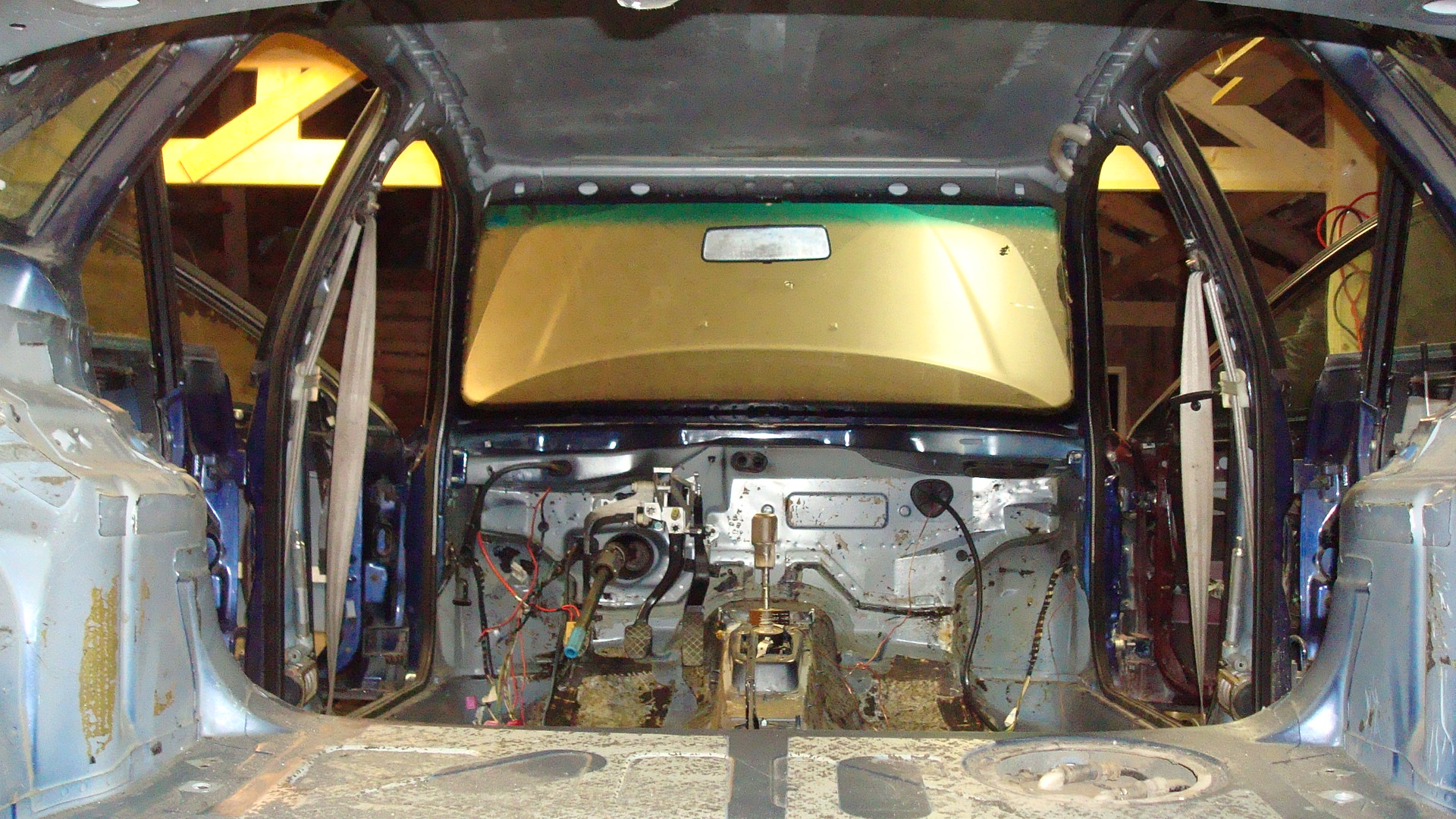

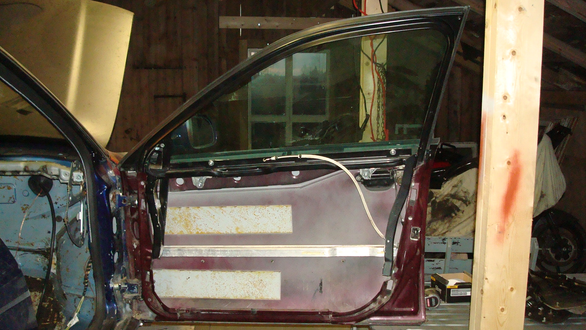

                • Vaikka ny hetkee ei oo mitää foorumin puolella tapahtunu niin tallissa on vähän koitettu häärätä. Auto lähti hentoiseen kevennykseen jonka johdosta lenti kaikki pitumimatot + eristeet pois pellien pinnoista. Hattuhylly ja takapenkin alustaki sai hieman kevennystä. Joulukuussa auton olisi tarkoitus lähteä paikkaan x jossa tehdään diudiin drifting kelpoiset kaaret. Mehtälän otin siihen avuksi purkamaan kaikki turhat sähköt pois. Tälle päivää kevensin kuskinpuolen ovet, niihin vissiin pitäisi olla ovipahvit driftinkiä varten, harmi kun nakkasin jo omani kaatopaikalle.

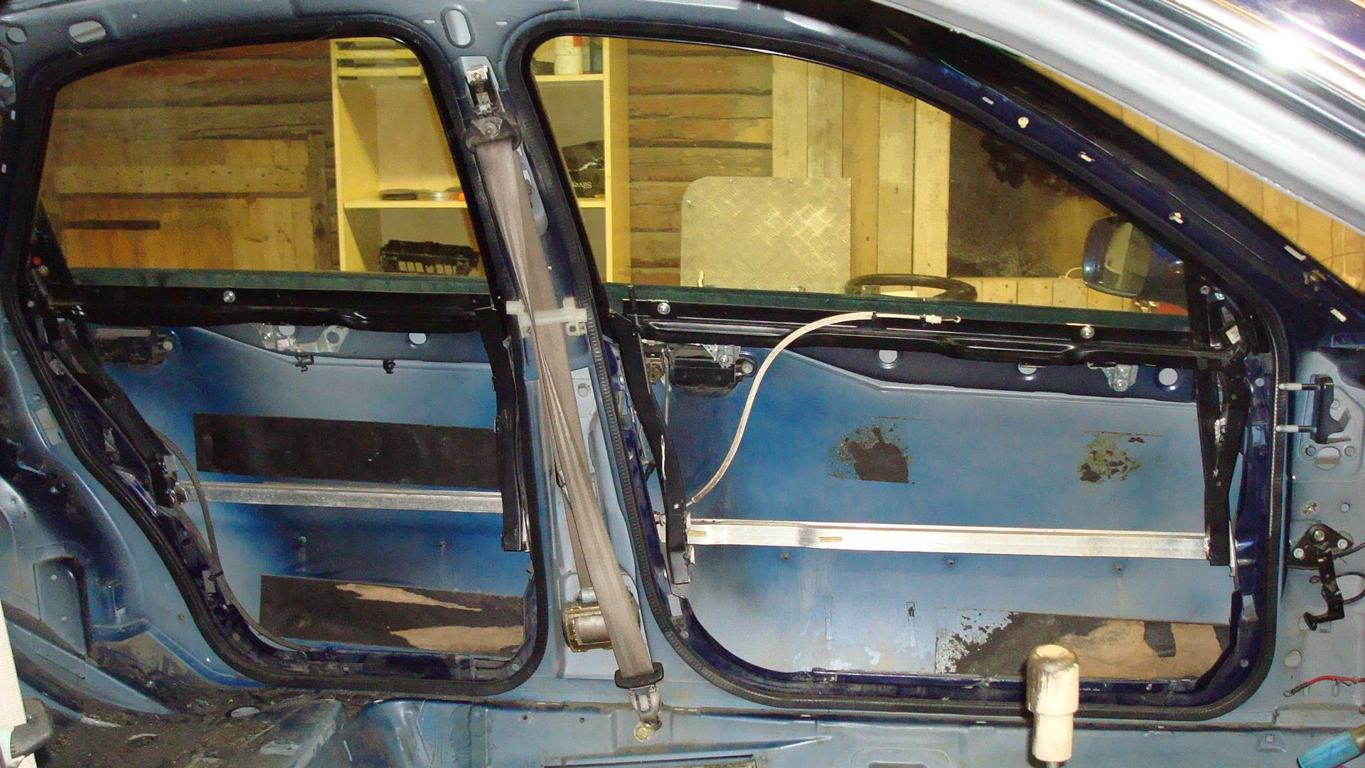

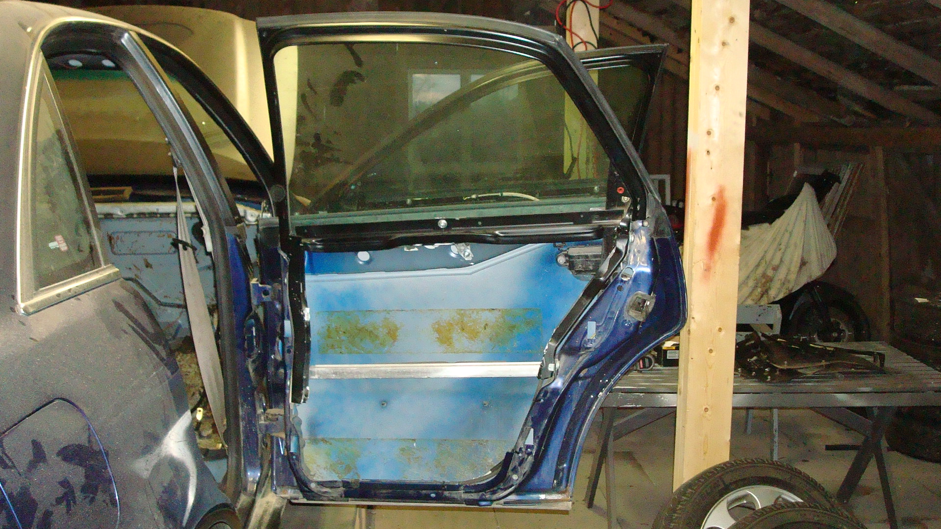

                      Tälle päivää sain ovet viimeistelyä kaikki samanlaiseen vaiheeseen. Jos siihen nyt pitää laittaa jotkut "ovipahvit" paikallensa niin mitä suosittelisitte. Säännöissä luki, että alumiini levy, palamaton materiaali käy alkuperäisen ovipahvin tilalle.

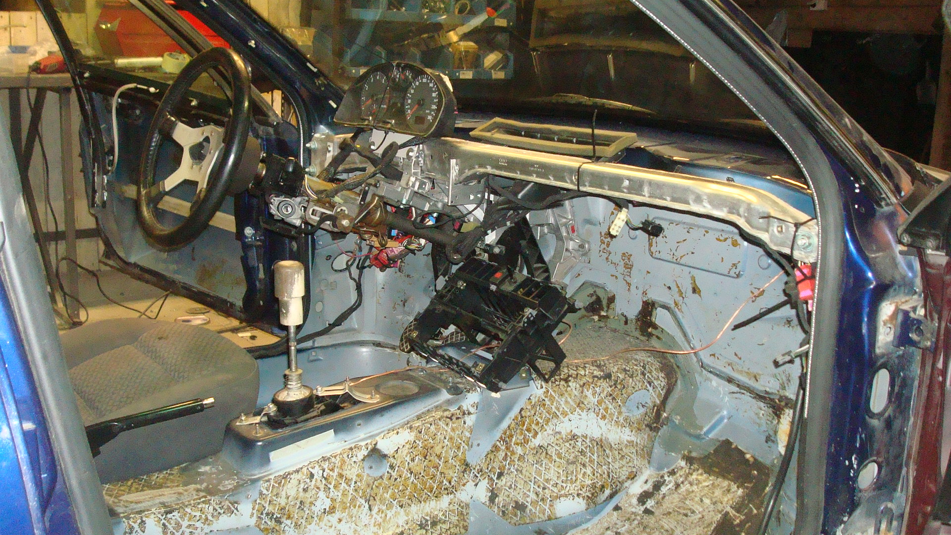

                        • Johtosarjaan ei siis jää muuta kuin tarpeelliseksi todetut toiminnot eli ajovalot, pyyhkijät, mittaristo ja moottorinohjaukseen liittyvät sähköt.
                          • Se köykämiini taitaa olla ihan soiva ajatus orkkispahvin korvaajaksi.
                            • No ei paljoa jää piuhaa kun on "turhuudet" karsittu.
                              • Kai sinne puhallin jätettiin paikalleen?
                                • Kyllähän se puhaltimen johdotkin sinne jäi, vaikka listasta unohtuikin.

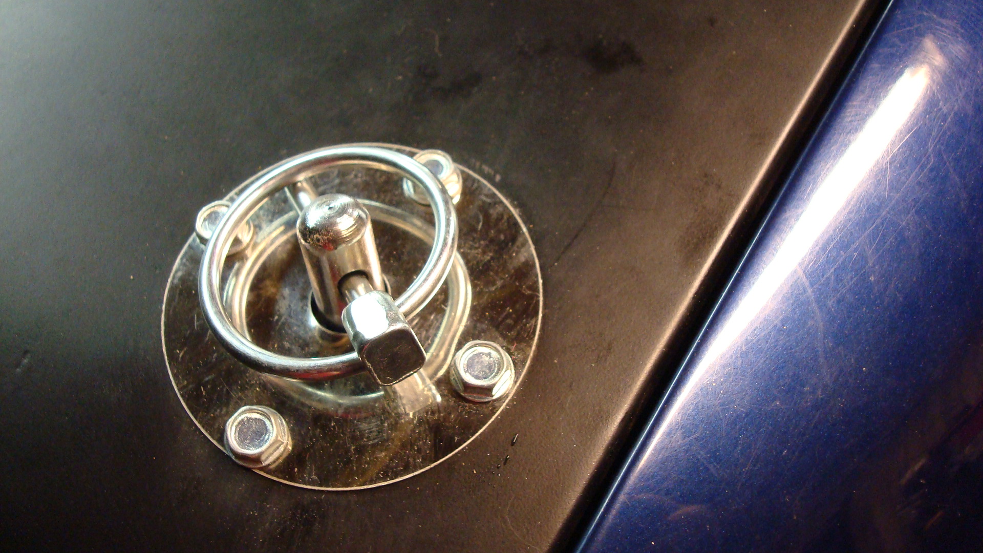

                                    Tälle päivää lähti konepellin lukitusmekanismit + vaijeri käveleen ja tuli sokka kiinnitys.
                                    • Pop-niitit konepellin lukkoihin, olis kevyemmät kuin pultit ;)
                                      • Eicca, heh :D Kävin hakemas muutama pop-niitin kaupasta ja sitte rupesin kattelee, että missä mun pop-niitti pyssy menee. 20min etsintöje jälkee löyty sellanen ruosteenen rimpula tavarootte seasta ja arvaappa toimiko se.. Joten noin nyt "toistaiseksi" meni kiinni :-P

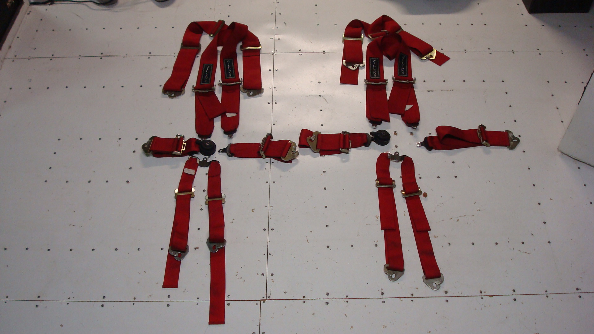

                                        Eileen kävin noutamassa 2kpl Willans 6-pistevöitä fia hyväksynnällä! Nyt pitäisi mettästää sitten 2 samanlaista kuppipenkkiä jotka soveltuu 6-pistevöille ja on fia hyväksytyt. Leimalla ei ole väliä, vaikka onkin mennyt jo umpeen.

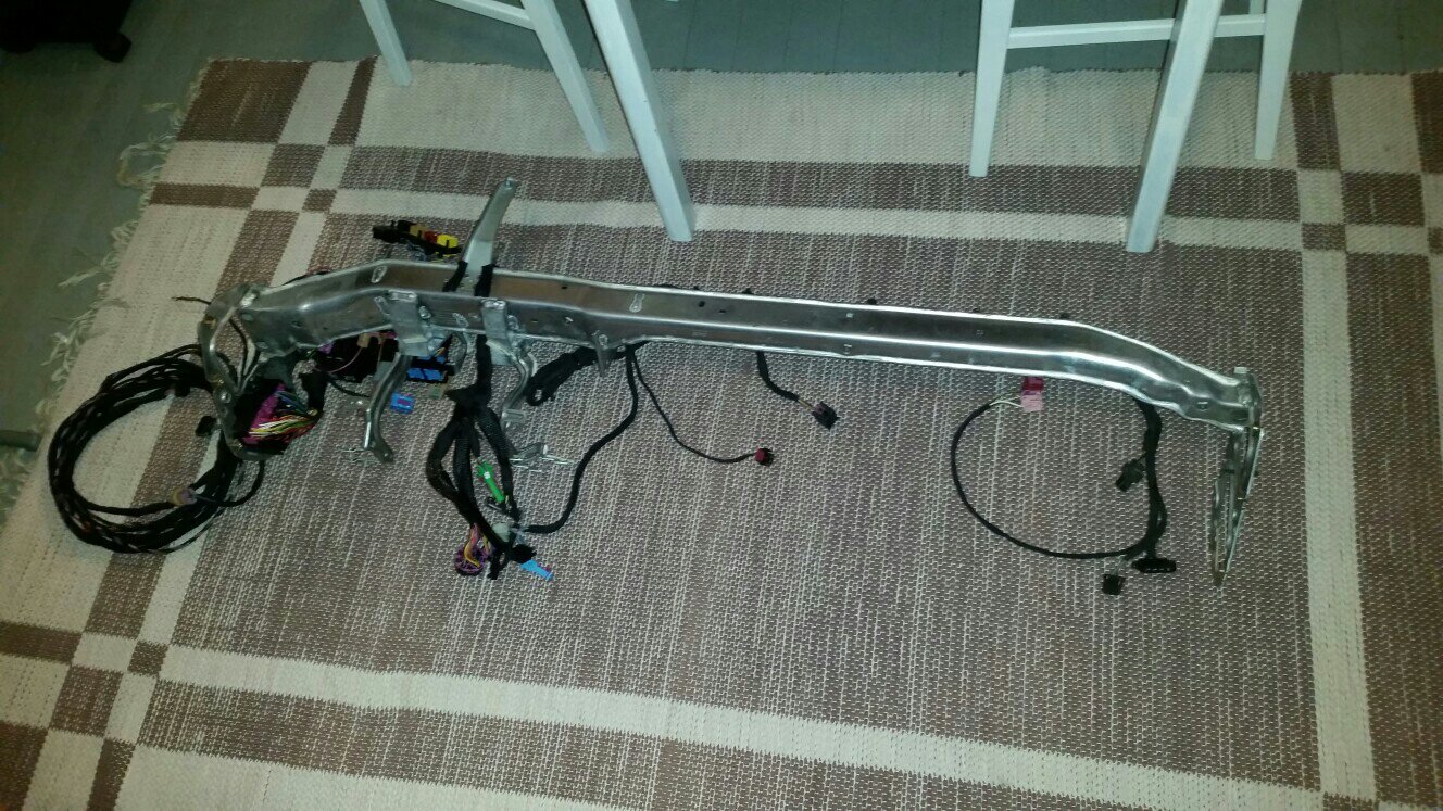

                                        • Juuri viimeistelin nuo sähköt autoa varten ja tällainen tuli. Koska kaikessa mahdollisesta kevennetään, niin tähän tuli nyt faceliftin tukirauta kojelaudan alle joka on siis oikeasti alumiinia. Alkuperäinen tässä autossa on rautaa. Click image for larger version
                                          • Minkälainen painoero tukiraudoilla on? Normaali rautapalikalle annetaan painoksi 6.05kg.
                                            Viimeksi muokannut MikaSS; 8.12.2014, 09:21.
                                            • En pystyny punnittemaan sitä, ku ei oo ehjää puntaria ja mehtälä oli sähkökki siihen niputellu kiinni valmiiksi. Oli niissä painoeroa kummiskin, kun lihastuntumalla niitä punnitsi. Eli alumiininen kevyempi.
