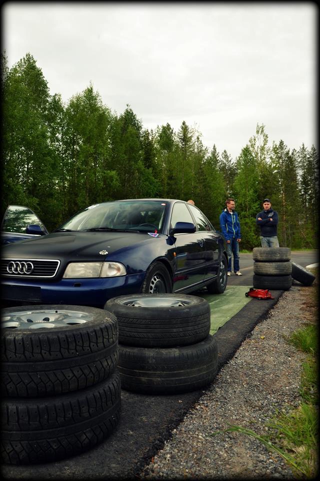

        • Kuvassa näkyvän tunkin takia pakko sanoa, että nyt vaikka spoileri myyntiin että saat oikean työkalun :) tuolla rellunmerkillä saa vain pahan mielen kun auto tippuu siltä. http://www.motonet.fi/fi/tuote/80751...i-25-tn-Tuning todettu toimivaksi ja suht kevyeksi, ei toki bahcon alutunkin veroinen mutta.. Tuohon alustaan pistäisin seuraavana rahaakiinni, k-sport/ D2? Aikamoinen keinulauta nyt, hyvin silti jaksaa viedä. Oliks se pakoputkisto vieläkin hiukan kuristava?
          • BeBe^^: Ihan hyvin on vielä luotto pelannut saksitunkkeihin :) Ainut vaan, että sora alustalla kaipaa jotakin aluslevyä, että ei tunkki painuisi maahan. Käyny mieles, että hitasisin tohon veivausmekanismiin vaan mutterin ja pulttipyssyllä nostelisin auton ylös, avaisin pultit, pulttaisin takasi kiinni ja laskisin tunkin. Kaiken pystyisi siis tehdä sillä pulttipyssyllä hikoilematta :P. Kattoo ny jos joku päivä saisi aikaaseksi semmoset.

                • Pulttipyssy ei valitettavasti oikein toimi saksitunkin kanssa. Nostaessa syntyy jo sen verran vastusta, että pyssy siirtyy iskulle ja nosto jää todella hitaaksi. Pitäisi siis olla iskuton vääntävä kone jolla tuota nostelisi. (Tuoli tuota samaa ideaa siis itse koekiltua)
                  Sora alustaa varten on ihan hyvä jos hitsaa suoraan saksitunkkiin kiinni isomman jalustan. Samalla saa varmuutta myös asfaltilla nosteluun, kun tukipinta-ala kasvaa. Hallitunkkin huono puoli pihanostoissa on se, että nosto tapahtuu vinoon jos pyörät ei pääse vapaasti pyörimään.

                    Elexter; Joo se niissä hallitunkiissa onkin huonoa, mutta sillä olisi taas helppo nostaa perästä molemmat pyörät ilmaan niinku jotkut tekee. Jaa, että ei toimi siis se. Mitä mä oon paineilma pulttipyssyllä nostanu niin hidastuuhan se toki, mutta ennemmin sillä vedän kun käsin pyöritän. Toisaalta, ei taida tollases boschi akkupulttipyssytä löytyä +600nm vääntöä.

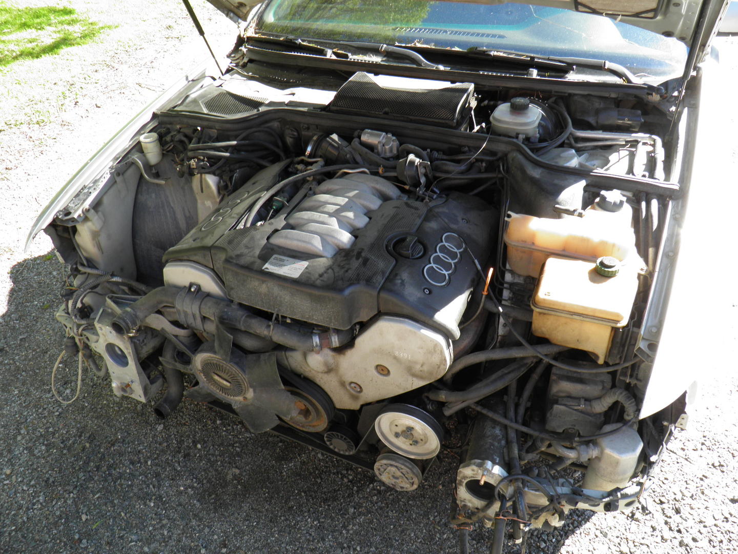

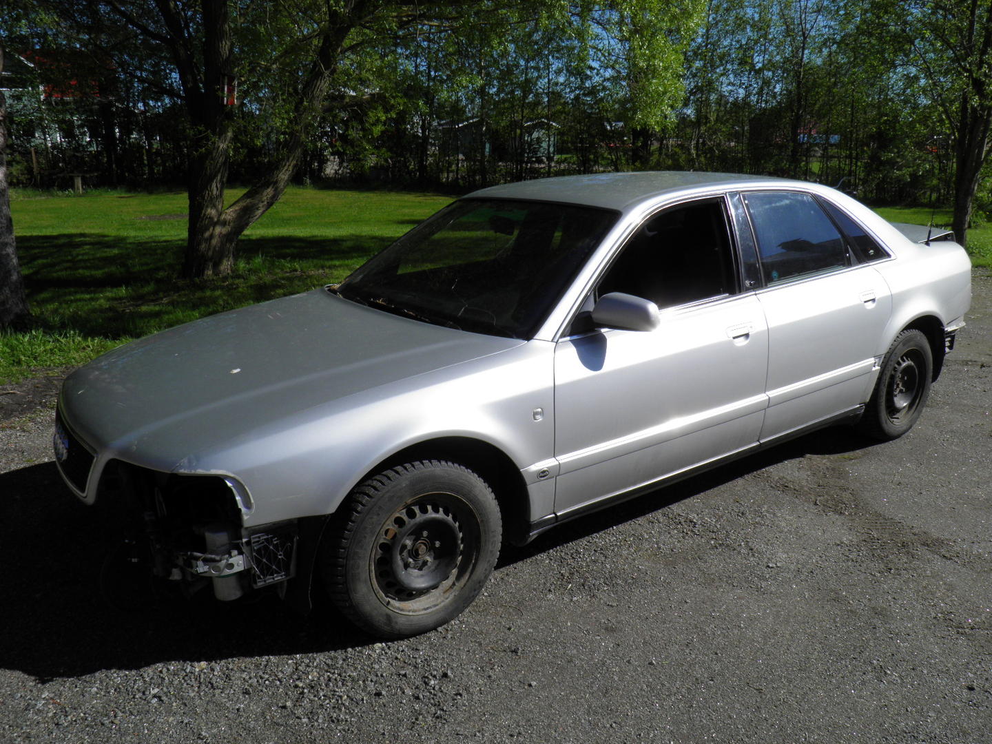

                              • Tämänkin projekti vierähti taas asteen verran eteenpäin ja talliin ilmesty toinen d2 purkuun jo :D Tämä on A8 4.2 32venasella ABZ koneella varustettu automaatti quattro! Tästä ABZ V8:sista tulee nyt se aihio mihkä laitetaan se turbo kiinni. Ja älkää toki riamastuko, tässä v8 turbotus projektissa tulee kestämään todella kauan, koska edelleen edetään rividuunarin lompakolla. Huudelkaa jos tarvitte jotakin osia A8:sista.

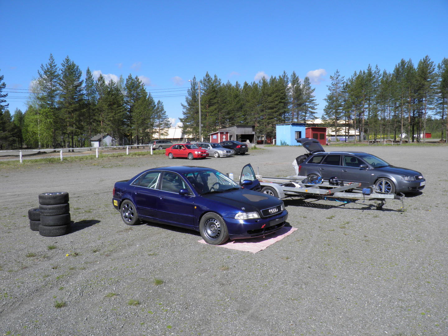

                                Tänä v-loppuna lähdetään lauantaina kaanaaseen tampereen likelle jdm club of finlandin ratapäivälle testaamaan ihan uutta rataa ainakin mulle. Vissiinkin sinnekkin on tullu aivan tuore piki pintaan. Mukaan pakataan 7 paria kummia poltettavaksi, että eiköhän siinä riitä launtaiksi taas ajamista :D Itse launtaista sitten jotakin jälkipuintia kuvien ja videoitten kera.
                                • Tässä on kyllä loistava tekemisen meininki. Tsemppiä tuleviin koitoksiin, mielenkiinnolla seuraillaan :)
                                  • Kaanaa Centerin ajoista kotiuduttu ja reissu oli positiivinen. 6 paria meni kummia ja toinenkin S8 flekti lakkas toimimasta, mutta onneksi ihan loppussa. Renkaina oli tällä kertaa vaan nastakumia joista nypitty nastat pois. Ne ei juuri savuuttanut ollenkaan ja lenteli lähinnä paloina ympäri rataa. Yks pari oli myös kesäkummia ja ku ne vaihto puolessa välissä alle niin voimaa tuli lisää vaan kovasti ja savuakin rupesi syntymään. Eli kyllä niillä talvikumeillakin pitoa ainakin alkuun löytyy. Kovin nopiaa tuntu kuluvan vaan melkein täyskuivioinenkin nastarengas. Rata oli pölyinen, mutta oikein hauska driftingiä silmällä pitäen!
